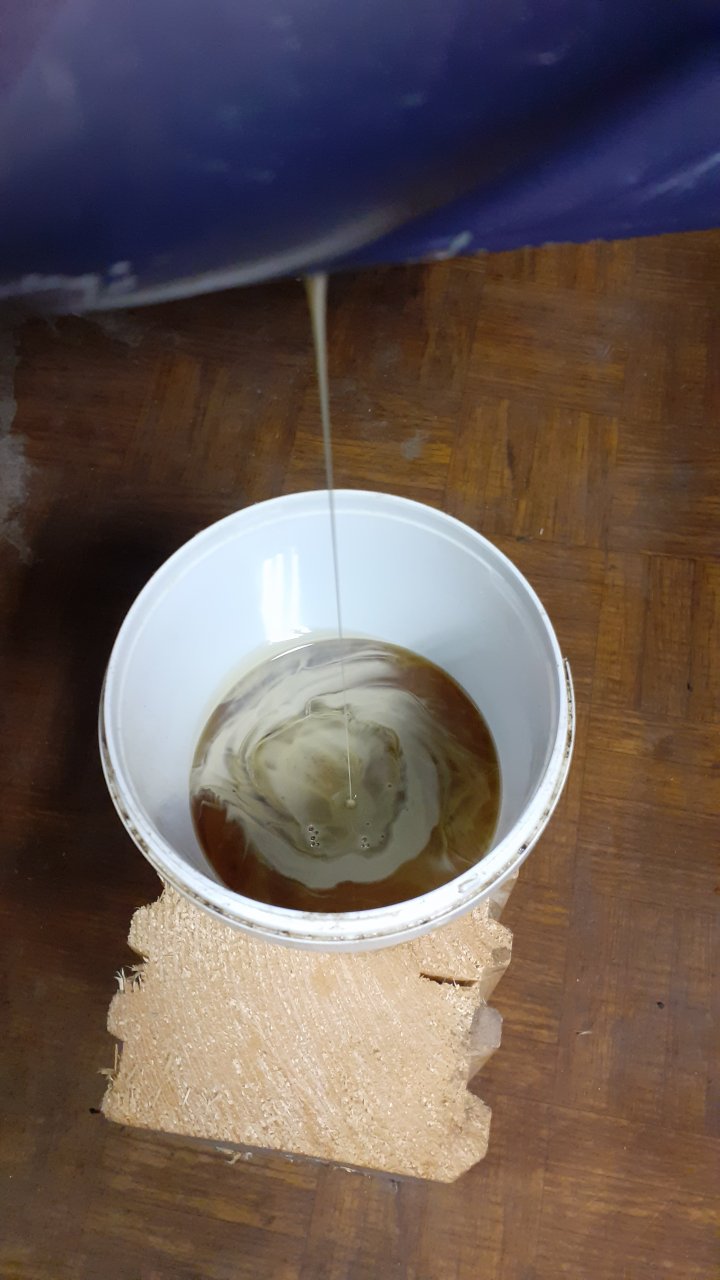

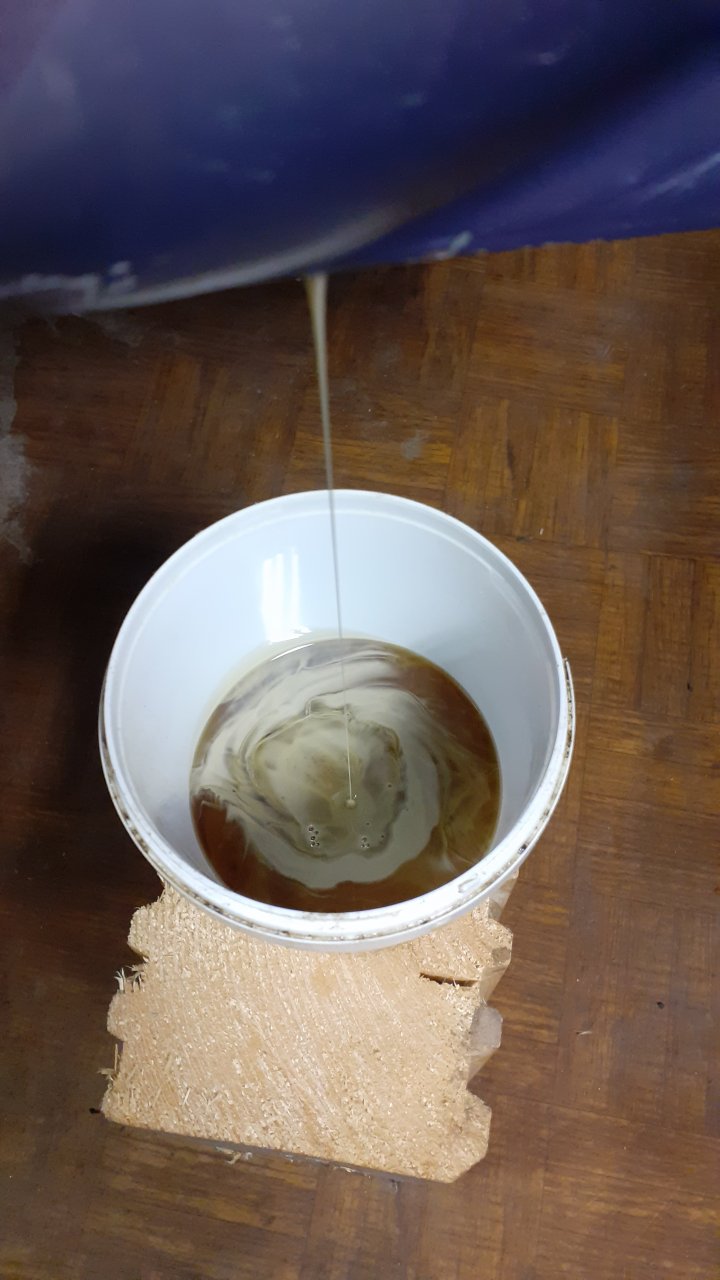

Сегодня слил масло, эмульсия немного, но есть.(
4 198
Выкручиваешь фильтр из компрессора туда штуцер и качаешь.
Можно старый мотор от холодильника приспособить
Можно качек переделать, развернув манжету и клапан... много чего можно...
Можно литровым масляным шприцем отсосать (извините). Литра будет достаточно.
238272
11 458
5 074
Я, компрессором от холодильника, откачиваю масло из двигателя моих авто. Масло давно уже через пробку не сливаю.
А может проще поступить, взять и поставить оригинальные сальники?)
Я бы сказал что это дохрена....

Может быть. В прошлом году из за плохих прокладок пробок еще хуже было. Так по поводу сальников, кто что посоветует то? Все таки оригинал с мегазипа или...?

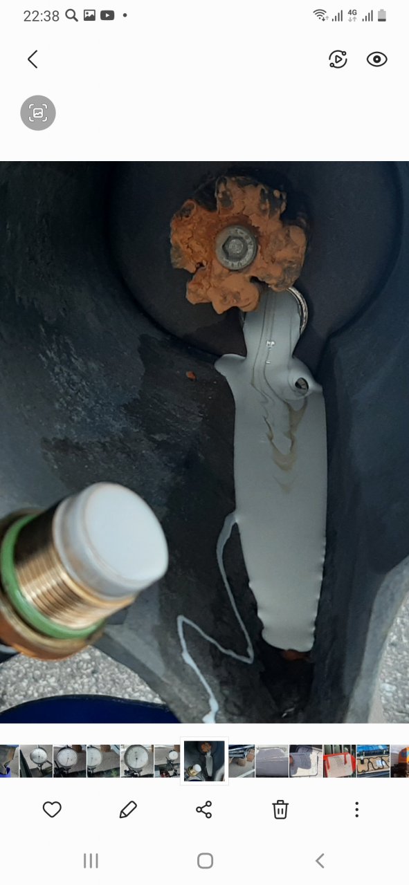

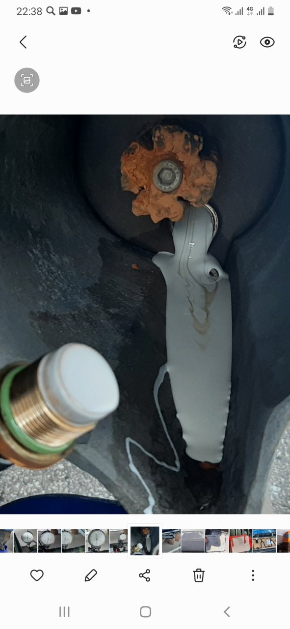

В моём редукторе была вода
Около нтги в воде были потёки масла в виде плёнки на воде.
Давлением ни чего не выявили, в отличии от вакума.
Как то так...
