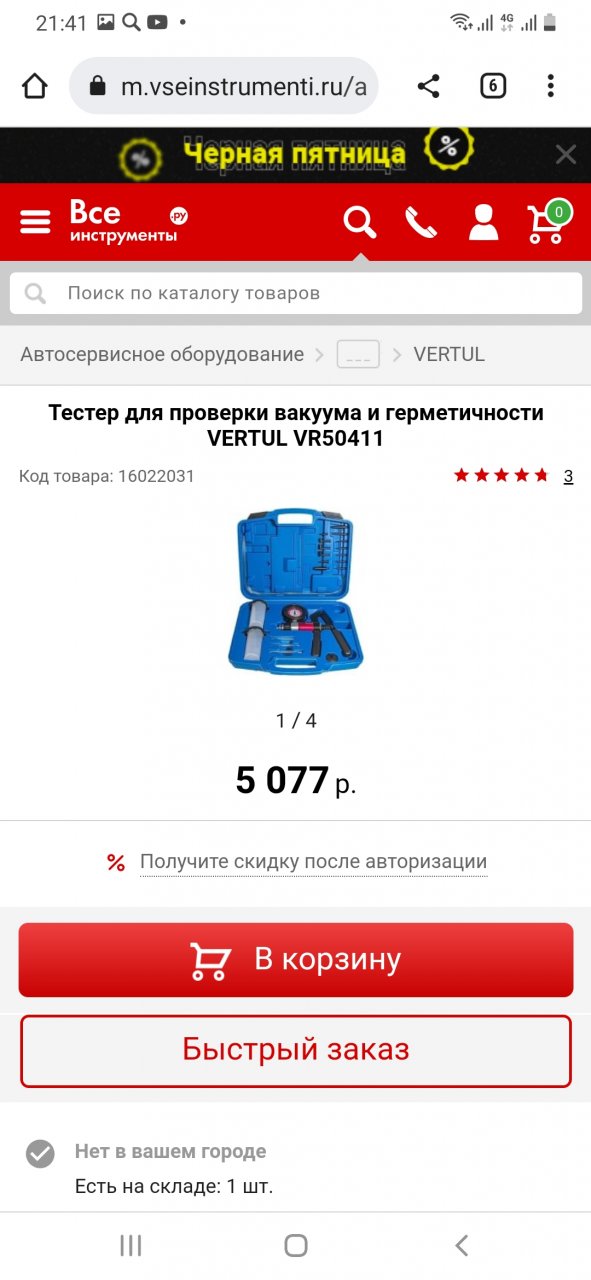

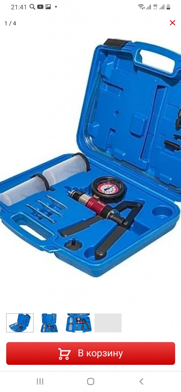

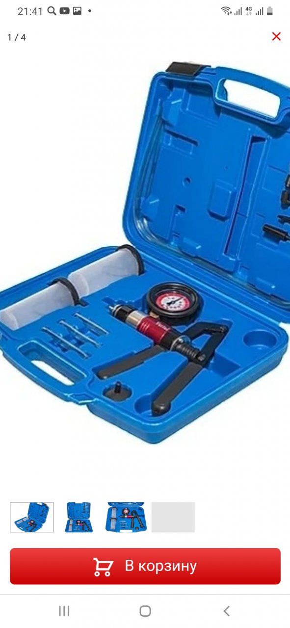

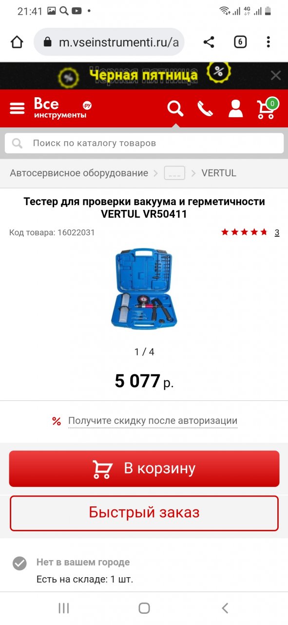

Сань и как проверял вакумом, поделись?
11 458
5 074
Для начала немного теории:
Редуктира у Всех разные-это раз
У разных производителей сальники отличаются конструктивно-это два.
Установка сальников может быть разная-это три.
Сальники как правило стоят под помпой в сторону воды, под винтом один на масло, другой на воду. Так вот... если под сальник который под винто попала леска(сетка, веревка и т.п.) рабочая кромка сальника быстро истирается и давление внутренний сальник будет удердивать, а так как наружний воду пропускает, то внутренний и не должен ее держать.
Сальники под помпой оба ращвернуты на воду и при привышении давления в редукторе излишки масла выдавливает наружу, остывая засасывает воду из под винта.... как то так...
Нужно прессовать и давлением и вакуумом.
27 594
2 432
Вымыл бензом редуктор.
Высушил.
Припудрил мукой.
Собрал.
Откачал воздух.
Сунул в воду на 10 минут.
Разобрал и увидел, что тёк сальник на вертикальном валу
