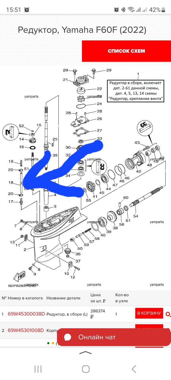

Добрый день! Подскажите что за резиновая трубка, для чего она нужна и чем чревато что она повреждена? Может просто заглушить её?

На спидометр идет. Если его нет - то забить и ничего вообще не делать. Если он есть - заменить трубку.

Спасибо зи информацию! А вода в редуктор через нее может попадать?

Нет. На корпусе редуктора есть отдельное отверстие, соединенное с этой трубкой - скоростной подпор воды передается на спидометр. То есть внутри этой трубки вода, и это нормальное ее состояние. В корпус редуктора если он не битый и не мороженый - вода отсюда попадать не может.
