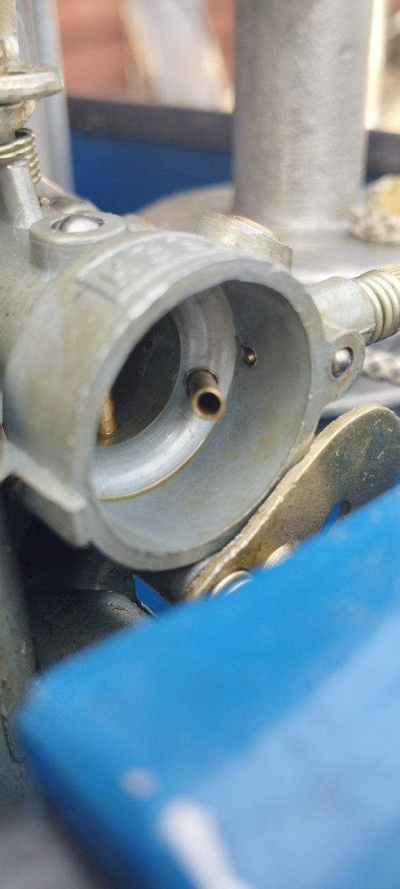

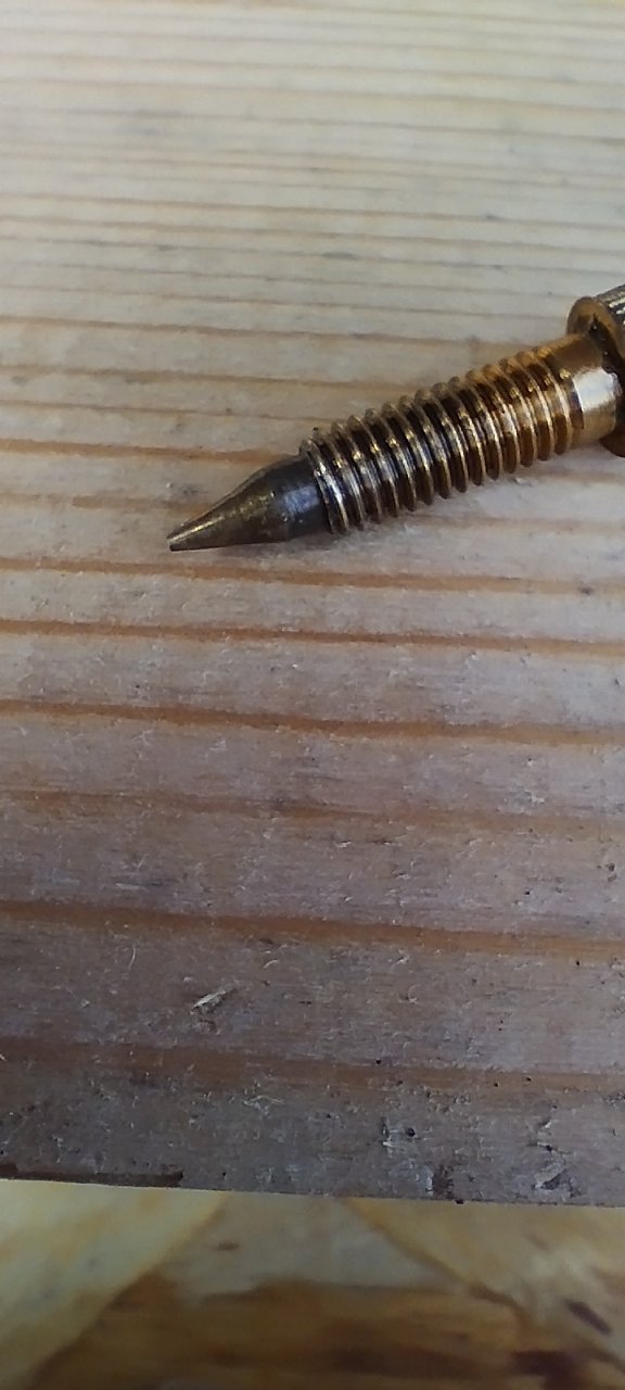

Всем приветы-пистолеты.
248178
248179
Добрался до мотора. Выкрутил свечи прочистил. Мотор запустился. Выходит в прошлый раз залил свечи. В багажнике лежал румпелем вверх по пути на озеро. По советам выше выкрутил иглы. Вроде ровные. ГТЖ вообще идеальна, а фото холостого хода прилагаю. Вообще все ок. Завтра еду на Ладогу с лодкой Обь-3. Будем посмотреть...

У меня что-то подзасрался карбюратор. Последние 2 раза катался с чуть прикрытым подсосом. Буквально на уровне трубки холостого хода прикрытие требовалось. Заводился с первого потяга и холостые держал без проблем. Втыкаешь передачу, и тоже работает нормально, но как только прибавляешь газу - сразу глохнет. С чуть прикрытым подсосом ничего не глохнет и провалов нет. Как только на полном ходу полностью открываешь начинает волнами работать: то обороты развивает, то заглохнуть хочет. Выкручивал жиклеры, продувал, но проблема так и осталась.

Похоже на бензонасос.
Игрался с подобным на Вихре,но там торчит наружу шток поплавка,т е наглядно видны косяки работы бензонасоса.
Качнул грушей - мотор стартует.
4 198
У меня такое примерно было на Ветерке. Максимальная мощность с заслонкой, прикрытой на четверть. Так и не нашел причину. Потом как то само исправилось
4 198
Может, действительно, под клапан что попало, потом выскочило. Но в остальном работал идеально

На Ладоге не спасут. Парус нужен ) По каналу покатаюсь сначала. А так ссыкотно выходить в открытые просторы.
Весла вроде как всегда на лодке,не?
А по делу...
Атвертка...плоская,обычная...спасет тебя.
Если кто заметил(а по ходу никто)что винт гтж находится в самой нижней точке тракта...Ну,так исторически сложилось,чо уж теперь...
Отсюда и все ваши танцы типа-"б...ть,вчера ехал,а сеня-нет,чо за хня?"
А ларчик просто открывался...

Не похоже. Можно сколько угодно раз заводить на холостом, и заводится без проблем. Может молотить хоть 10 минут и не глохнуть на холостых. Даже без включенной передачи газу даешь, и он глохнет. Если завести сразу с открытым дросселем, то заводится, и ревет, но стоит отпустить до холостых и снова прибавить как сразу глохнет. Чуть прикрываешь подсосом, и все работает без проблем в том числе и выходит на глиссер и едет как нормальный. Минут 20 максимум ехал со скоростью 20-21 км/ч относительно воды, и никаких проблем. С насосом пришлось-бы грушей постоянно подкачивать, а тут не требуется, да и шланг из насоса в карбюратор идет силиконовый полупрозрачный. Там видно что бензин нормально качает. Видимо действительно какое-то г-но в канале после ГТЖ болтается. Последний раз возвращался вечером еще по жаре, но карб визуально стал обмерзать.

Я когда-то заказал токарю несколько удлиненных винтов гтж с головкой с насечкой. Чтобы торчала из поддона, как у старых Эвинрудов. До сих пор использую. Очень удобно.
ага.На клм100 не зря балда из поддона торчала.Как раз на такие случаи.Случаи,когда едет только с прикрытой заслонкой.Ибо погода быстро меняется.А окружность регулируемого тж-это немного не то,что дырка в жиклере.Щель-и отверстие...Сечешь?
4 198
Не, у меня в любом случае с прикрытой заслонкой пер. Я ж умею цапу иголку крутить.
Значит недостаточно активно крутил.
Алгоритм:
Если начал ипать мозг и требовать заслонку,как дитя сиську...то...
На полном! ходу выворачиваешь винт гтж.Как начал хлебать-останавливаешся.Ставишь регулировки гтж в обычное положение.Заводишь-проверяешь-подрегулировываешь.
Радуешся жизни.
4 198
Алгоритм:
Радуешся жизни.

Добрался до Обь-3. Даа, надувастик это шлак. Совсем другие впечатления.
По работе мотора...
Максимум добился 21км/ч в одно рыло с грузовым. Держались около 4000 обороты. Попробовал Меркури 9.9 на ней же, мотор владельца, получил 30 км/ч.
Заглох на ветерке разок, когда скинул обороты вдвое. Игрался с иглой, но так и не добился результата, буду сегодня пробовать ещё.
Идёт на полном ходу и холостых и глохнет в середине. Не особо удобно было на ходу этим заниматься, очень плотное движение на Новоладожском канале. Я б сказал пробки)
Сжёг полубака.
Зато эмоции положительные.
Забыл блин второй винт. Печалька.
ЗИП вожу. Свечи, отвёртки, съёмник, ключ газовый, шмыргалку.
