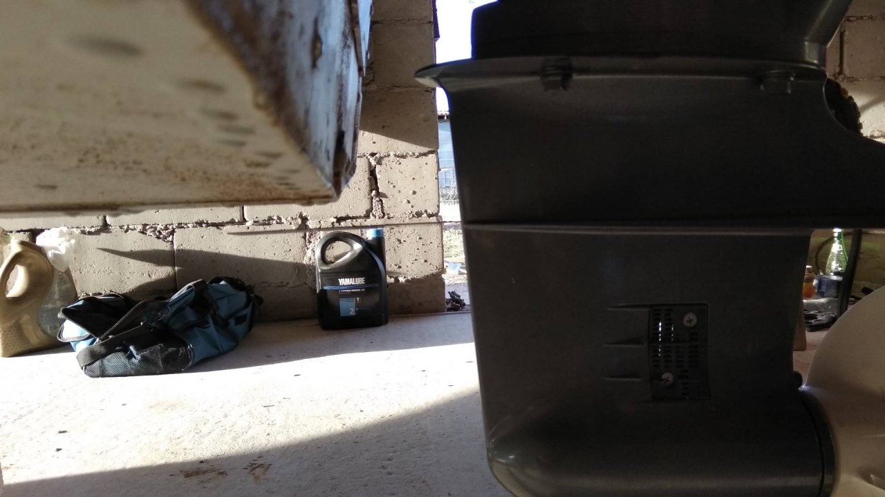

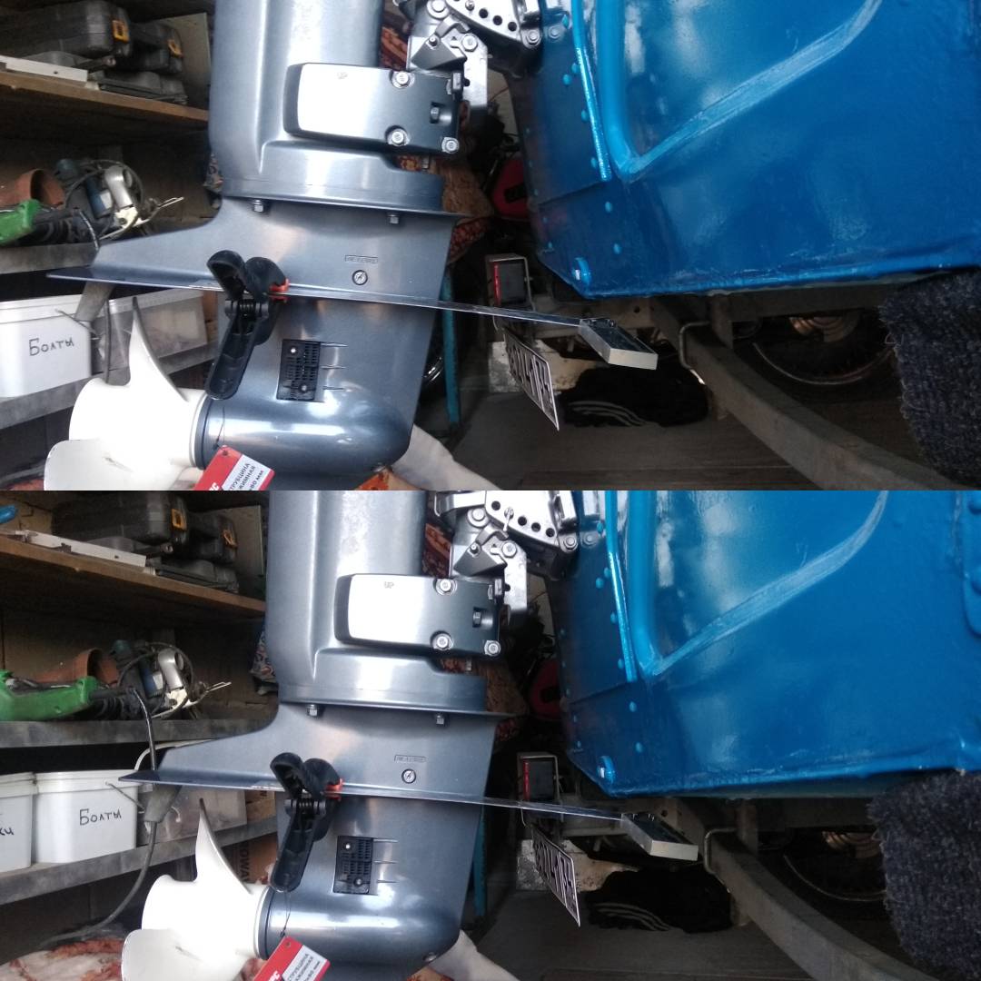

Вот моя первая примерка мотора, транец поднят на 32 мм, мотор на 2 отверстии (параллель), тут тоже ~1.5 см
234976
А вот, мотор на 4- ой дырке, АКП выше киля намного, на родном винте как не крути прохваты, но винт Адмирала (13 шаг) исправил ситуацию (но об этом, в своей теме позже подробно отпишусь)
234977

Транец усилен и поднят на пару см, расстояние до АКП мерили, выставляя ее параллельно днищу. С винтом 12 шага в одного перекрут идет до 6000, легкий он слишком, в полном грузу (4 чел) и то перекручивает, идет 40-41 на 5600 оборотах, дальше воду месит, упора нет.
Ну вот зря поднимал, да и не на пару см там, 3-4 наверное?

Убрать сложно( Да и поднимал не я, предыдущие хозяева чего-то мудрили. 3-4 см нету, специально вымеряли, чтобы АКП чуть ниже киля была. винт Солас, но геометрию ему исправляли, честный постоянный 12й шаг. 13й оригинал, немного подуставший.
Подняв транец они полностью убили регулировку дифферента.
У меня была схожая ситуация как у тебя, ходил только на 3 -ей дырке т.к. на 4-ой прохваты (на родном винте). при оборотах ~ 3500-4000 был нормальный ход лодки -нос приподнят, но стоило прибавить газ в max. нос тут же липнул к воде.
Помогло немного, только смещения веса, поиграйся развесовкой в лодке.

сместил сиденья на 10 -15см, удлинил тем самым штурвал, в идеале нужно передать родную торпеду -консоль ещё даст немного смещения веса ближе корме...буквально 10см уже дают результат.
Ну и конечно только 4-я дырка помогает,но только не на родном винте, на нем прохваты, на 3й дырке не хватает плеча рычага для хорошего дифферента.
