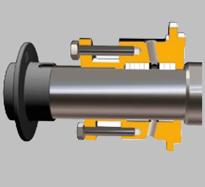

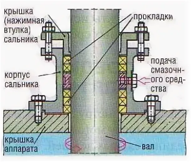

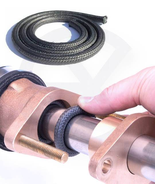

интересует мнения по герметизации валопровода... в частности конструктивное исполнение сальниковых узлов
moses
996
372
Питер
едем дальше... - дейдвуд
самый простой и надежный способ:
235345235346 235350

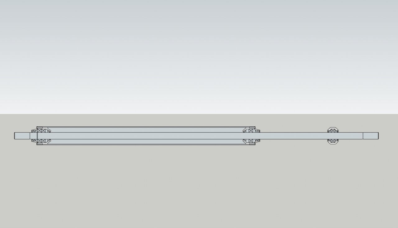

Вал длинный, будет биение
длина вала 2150мм
3 точки опоры на валу с подшипниковыми узлами (опорный-плавающий-опорный). Два подшипниковых узла в дейдвуде, третья точка на подвесном кронштейне вала перед винтом уже.
расчетная схема пока выглядит как на приложенном схемном рисунке
Фактическое позиционирование вала к горизонту под углом 10гр18мин.
