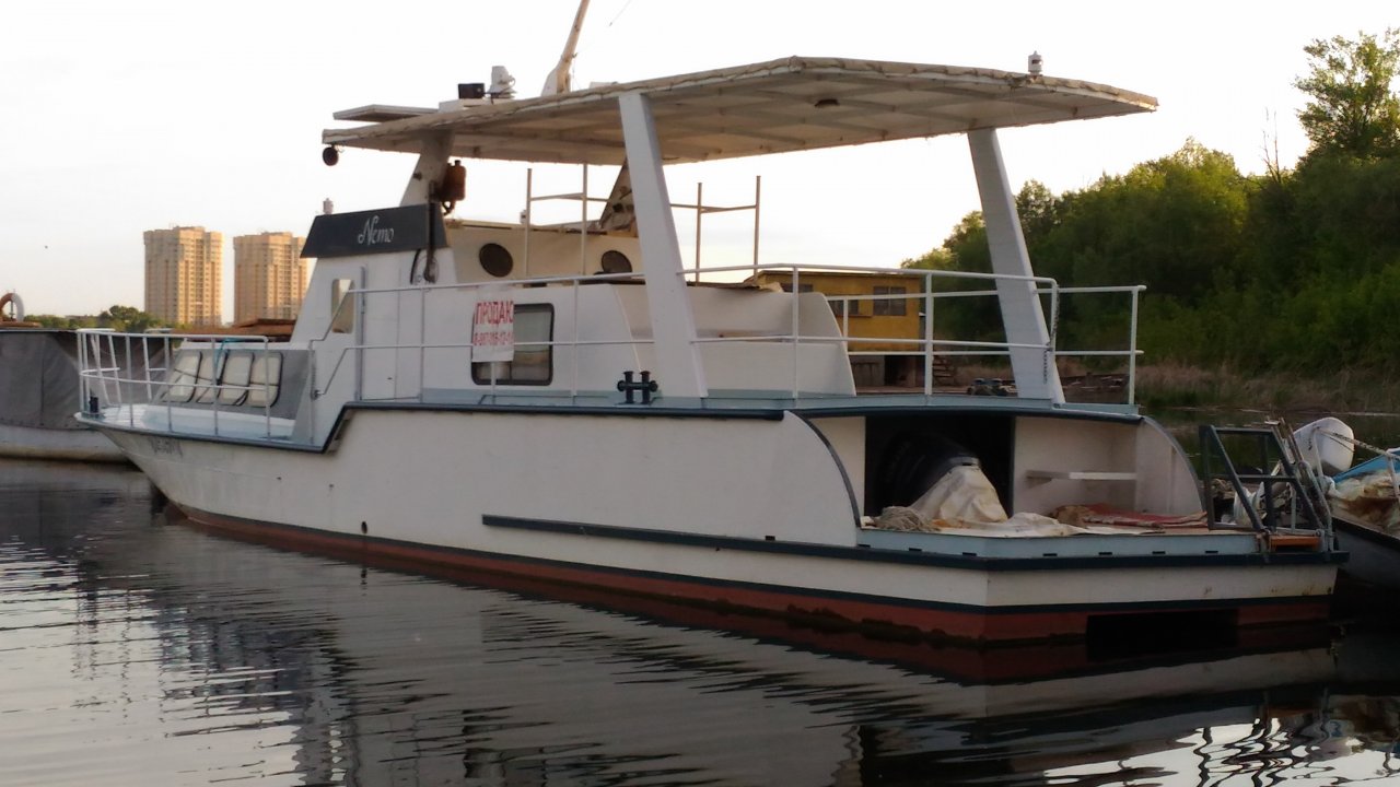

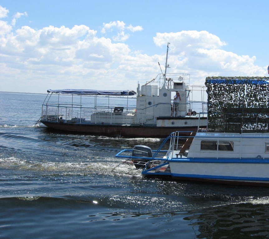

Вот подвесник не хочу, от слова совсем... для такого катера
Это ошибочное мнение, да и катерок у Вас не велик.Вам уже все "прелести" стационара выше описали....
У нас серьезные катера на ПМ переделывают,Адмиральцы,КС.....им не баржи и плоты таскать.
В Саратове большинство Гулянок перешли на ПМ.
На Адмиральце 100 сильная Ямаха,на КС 80-ка. На Ваш катер 20-25 л.с за глаза.
234773
234774
На Адмиральце 100 сильная Ямаха,на КС 80-ка. На Ваш катер 20-25 л.с за глаза.Посмотреть вложение 234773Посмотреть вложение 234774
КС на 80ке это же не управляемая калоша... лучше бы 2 по 40 поставили
Вот на фото выше КС-100 Немо в Саратове,лично два дня на нем шкиперил,управляется отлично, в т.ч и на заднем ходу. Курс держит точно, возможно рулевая гидравлика в помощь.В крейсере при 3000 об. идет 12-14 км. на полном 23.
Да, только никто не сказал что мотор стоит на 1/3 от кормы.....С такой установкой вполне себе...да!

надувнуха
Опять таки подвесник рулит!!! И вибрации нет, и шум вынесен далеко за корпус.
и экономится минимум метр полезной длины катера-отсутствует моторный отсек!
