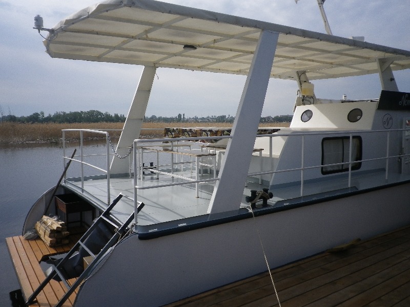

В 90% тент не нужен. Жарко летом + парусность. Предусмотреть снятие 50-70% тента на лето
Александр, тент чисто на посидеть или на приколе, т.е. стояночный вариант.
Даже не рассматриваю движение с тентом
Зря. Рассматривай. В холодную погоду под тентом не холодно и от ветра спасёт пассажиров. При рассмотрении внимательном(!) воздействие тента придёт понимание, что мощность двигла, площадь и конструкция пера руля надо придусмотреть и на парусность.
Еще одна ошибка. Летом в жару без тента, тем более на водоизмещайке - ОПА! Тент -навес нужен обязательно,боковины быстросъемные.
Я и хочу сделать тент, но быстросъемный
