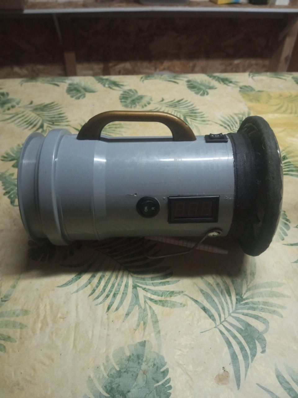

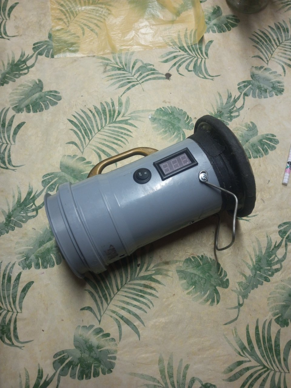

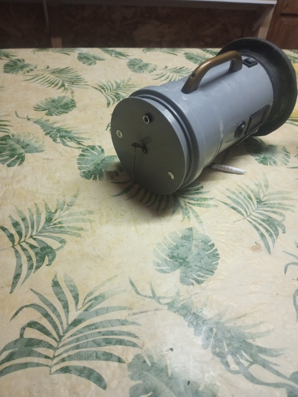

Этих фонарей выше крыши , свет гуд, удобны, если мало будет , что врятли , то куплю две батарейки , а эти две добавлю паралельно к существующим двум в других фонарях
Да и свет , 5часов нах не нужен в палатке на всю
В европах не туго , но заехоть в магазин проблема , да и китай, выкинул не жалко,
У меня потолок высокий в полатке , прыгать каждый раз чтоб выключить ну нах, одна из причин купить с пультом

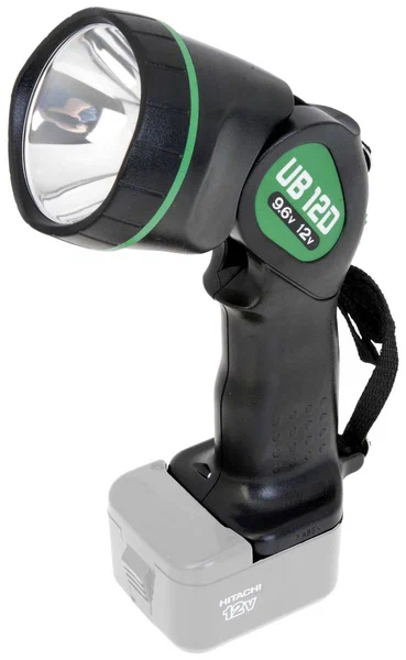

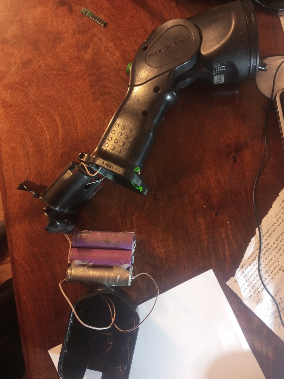

У многих наверняк валяются старые шурики"Хитачи" с никель-кадмиевыми аккумами на 12 вольт...Так вот,прелесть этих посредственных шуриков была в их шикарной комплектации.а,именно в прикладываемом в довесок отличнейшем фонарике.Вот таком:
252028
Чем мне нравица подобный фонарь?Да.тем.что он чертовски удобен!с ним очень удобно лазить под машиной и подсвечивать места ремонта.Поставил,повернул луч куда надо и вуаля.И не надо мучится с этими долбаными переносками.в нем очень качественный металлический отражатель .В общем-японский добротный фонарь.
Но,в нем есть одна проблемка...даже две...
Это совершенно унылый свет лампочки накаливания на 12в 11Вт.Которая к тому же жрала родной аккум на 1.5 ач ну просто не по детски.И которую.в случае перегара найти просто нереально.Хитрая она там и по цоколю и по мощности.
Посему переходим на литий и обычный светодиодный одноватный модуль:Можно и трехватный,но он там и нафиг не нужен.Ибо будет обогрев, а не чисто свет.
Собираем батку в родной корпус:
туда как раз удачно укладываются 6 18650-х...корпус надо немного допилить.Имеем нехилую батарею 3.7в 7.2ач.

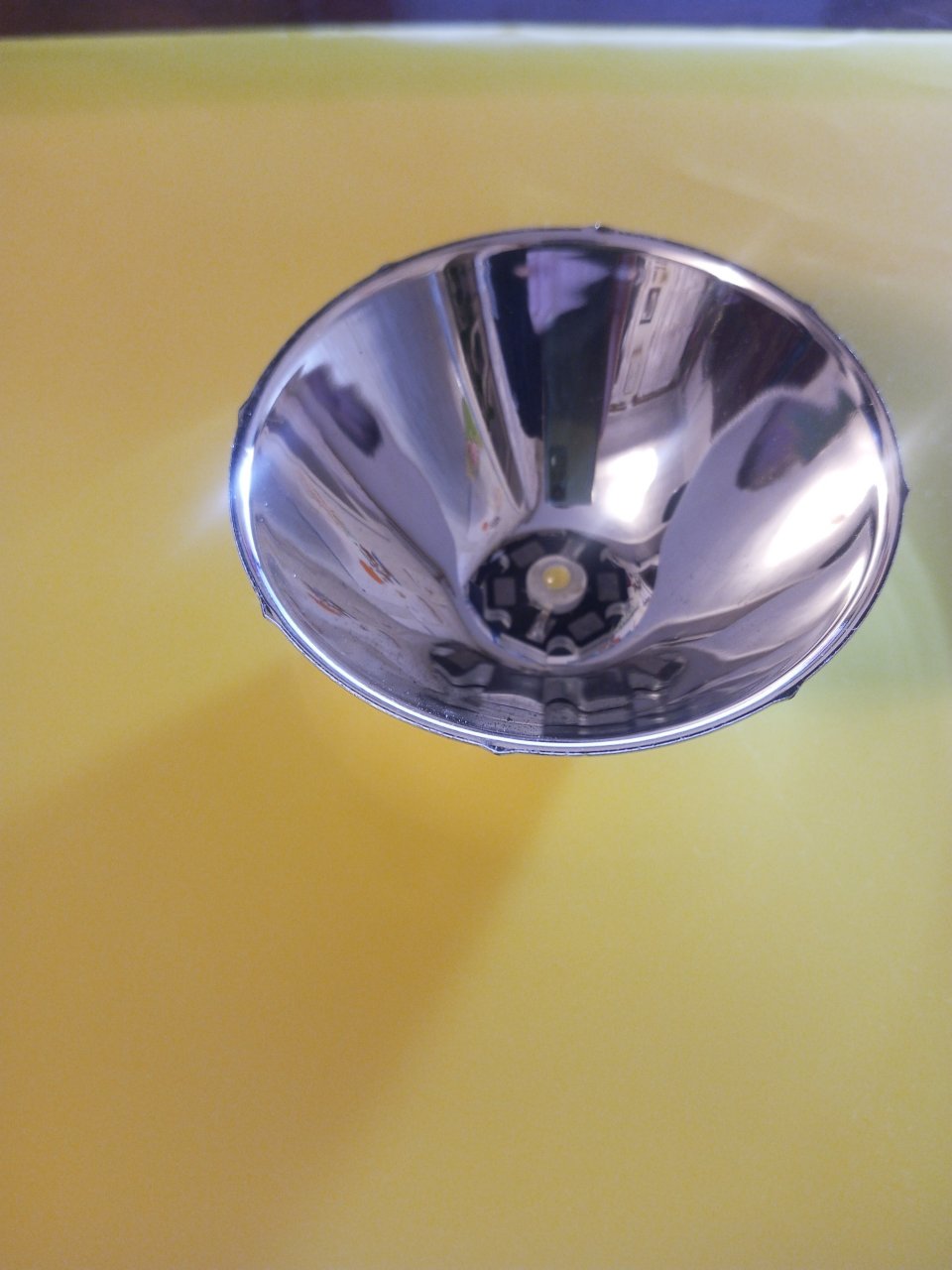

Клеим светомодуль на отражатель для теплоотвода:Он же металлический!Cool.
252034
Ну и собираем...
Вот и вся переделка.Имеем мощный,экономичный фонарик,для любых задач.

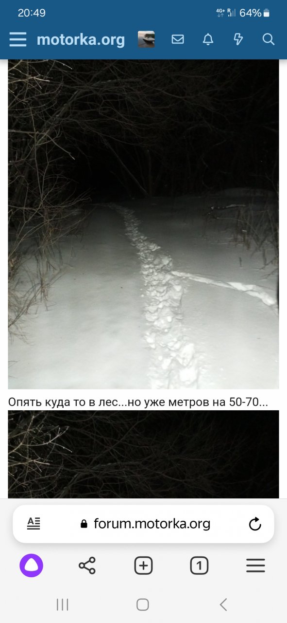

Дорожно-лесные испытания фрбк-1.
252036
До стены-5 метров.
252037
8-10 метров.
252038
1.5 метра высоты.
252039
Куда то в лес...
252040
Просто валяется на дороге.До машины-метров 30.
252041
Опять куда то в лес...но уже метров на 50-70...
252041
252042
Имитация бивака.высота-около2м.
Не хватает только стола с выпивоном...:hahaha:
252042
Ну...в ощем меня устраивает.Теперь нужны испытания на время работы батареи в максимальном режиме.если будет меньше 6 часов-добавлю амперов..пардон-емкости...Можно чуть сузить периметор засветки,поставив рассеиватель ближнего света от шохи.Тогда светить будет ище ярче.Но Уже.Кароч,перспективы есть...:)

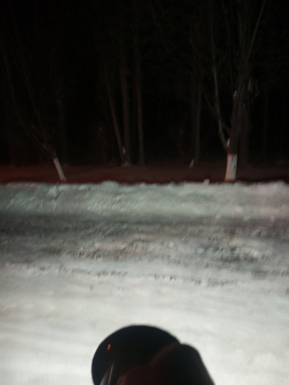

Вобщем в палатку как светило он не годится, снег как отражатель еще тот, под ноги святить пойдет
Оно и понятно,не даром делают для помещения свет чтоб рассеевался

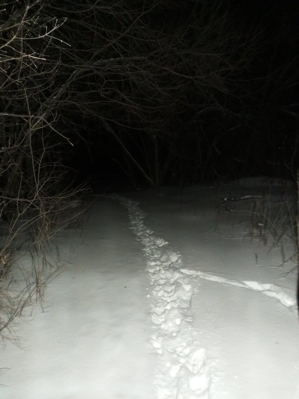

Ага,особенно тут, по следам ,лучь метров 7 бъет,

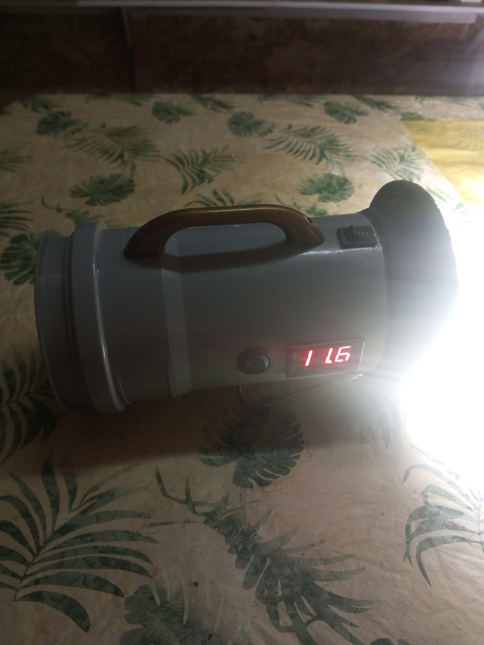

Имею точно такой же.Про лампочку то же думал.в основном плохо. Хочу ставить ставить диод ватта на три .с регулировкой-места в фонарике под простенькую схемку навалом.Получится поуниверсальнеее
yaua1974
09.10.2020
8 857
2 784
Покровск
Думаю,это будет лишним для данного диаметра отражателя.
Если поставишь3вт,получишь просто кипятильник.Тогда надо будет мудрить теплоотвод,а это савсем другая история...И.фокус выставлять...А,так,1-ватный модуль,прямо таки прекрасно укладывается в полочку рефлектора,формируя идеальный фокус.На фотографиях видно.Да и жрать он будет как не в себя...700ма-тебе это надо?Их ведь надо рассеивать куда то....А светить он будет % на 50 всего лишь ярче.Если уж заморачиваться,то тогда лучше уж найти 1-ватный cree-ный сверхяркий модуль...
если оставишь родную батарейку-тем более расход актуален будет...
Если хочешь плавную регулировку-поставь плату понижающую DC-DC,впаяй в нее выносной многообортый резистор на 10Ком(там уже есть,но он неудобный)и будет хорошо.

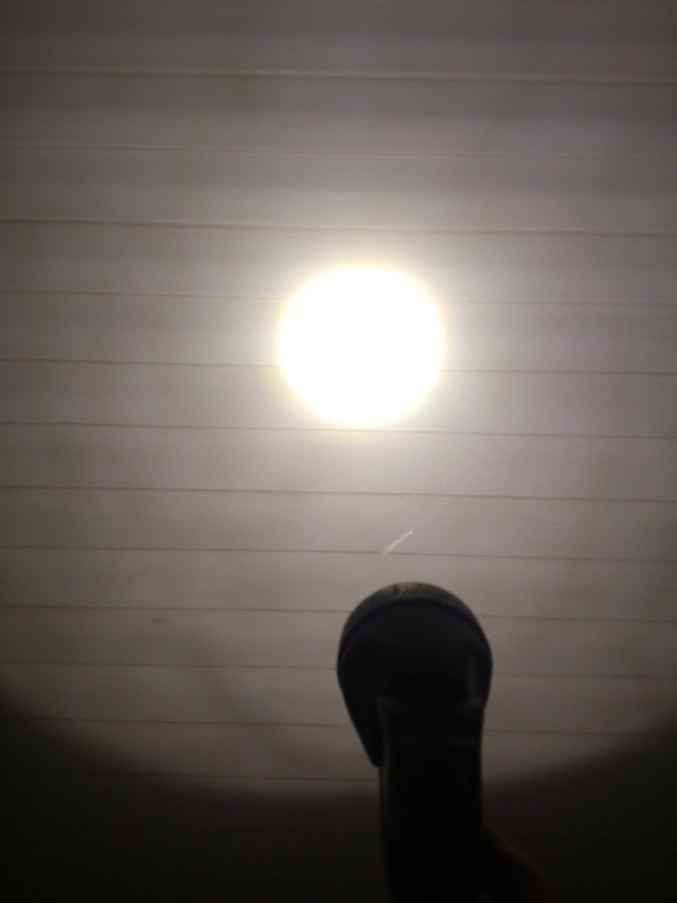

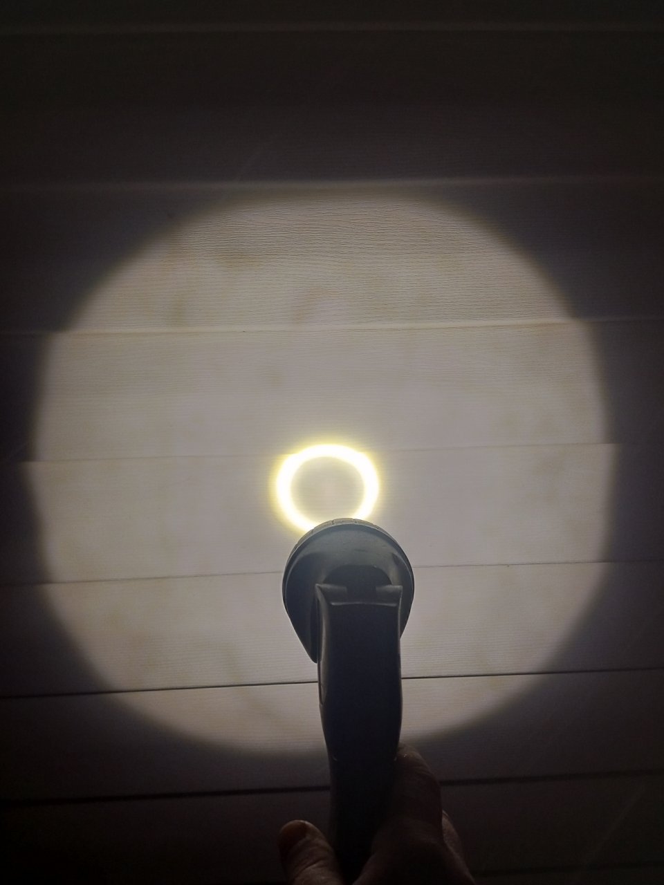

2 фото-расстояние до стены-0.5м.
1.-метр.
Видно четкое пятно,с четкой равнмерной засветкой по кругу.
я делал его заместо переноски.Мня устраивает.

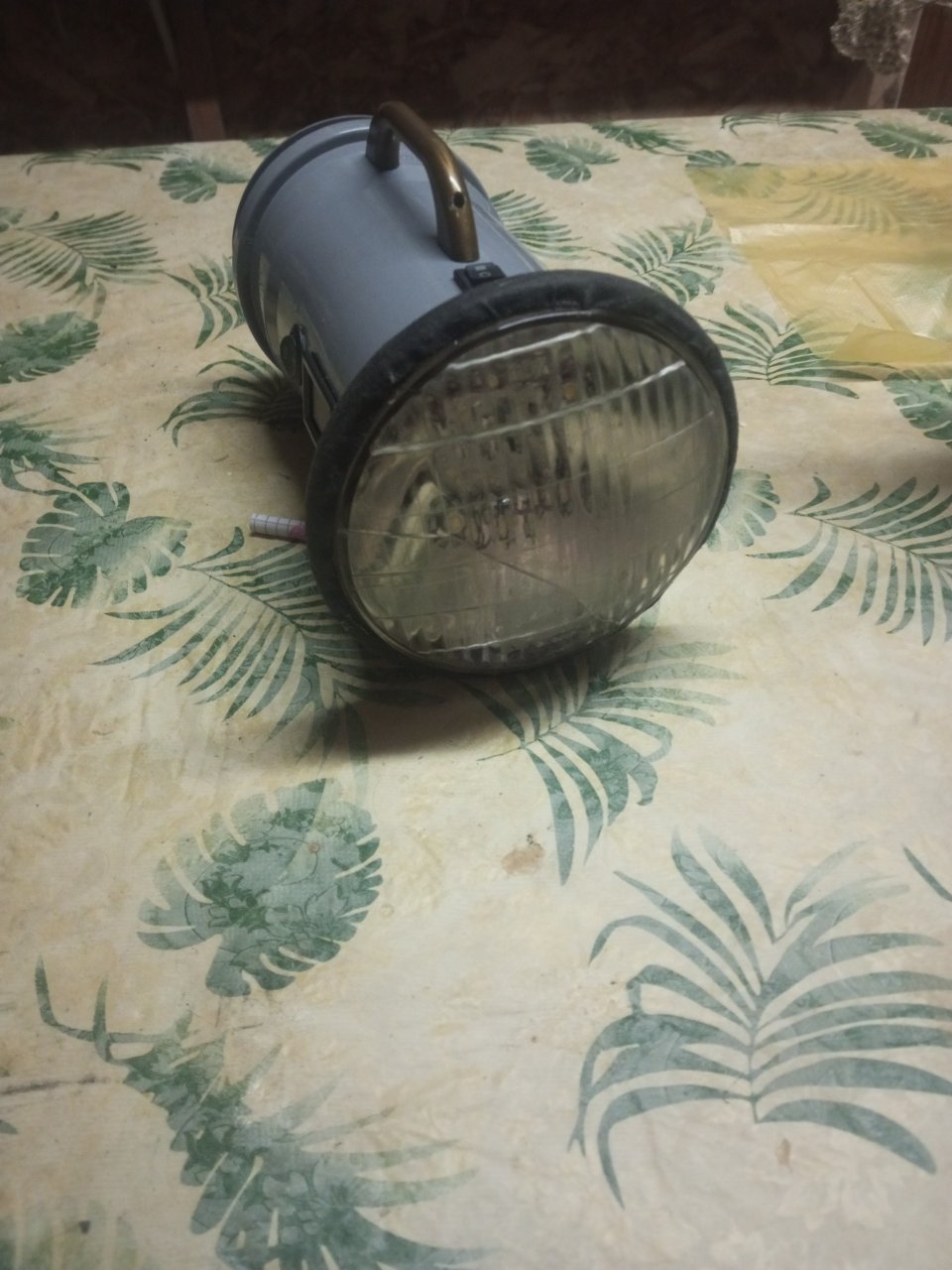

Вообще то надо подумать над 1ваттным
4 198

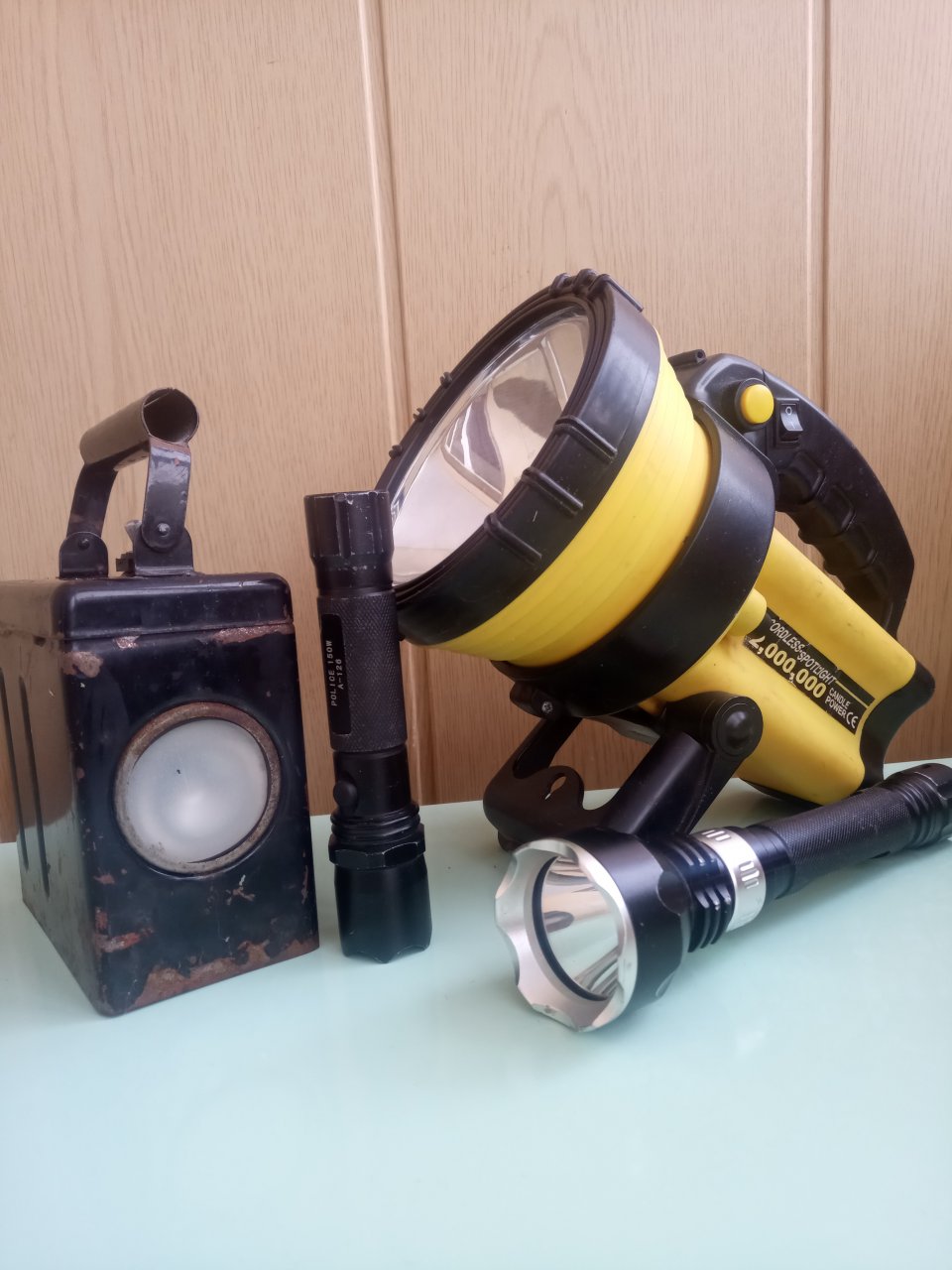

Шото меня тоже закусила эта тема. деревне есть отличный новый железнодорожный фонарь. Я его переделал лет 15 назад на 12 вольтовый аккумулятор, но тогда они были совсем не те, что сейчас. Да и лампочки тоже. В следующий раз поеду, заберу на переделку.
Еще есть здоровенный Страуме. Типа Туриста, но по моему еще больше. Тоже для конверсии чудесная штука.

Этот кирпич по размеру-как родной аккум.только что углы не закругленные.Потяжелее грамм на 200-300.но с этим жить можно

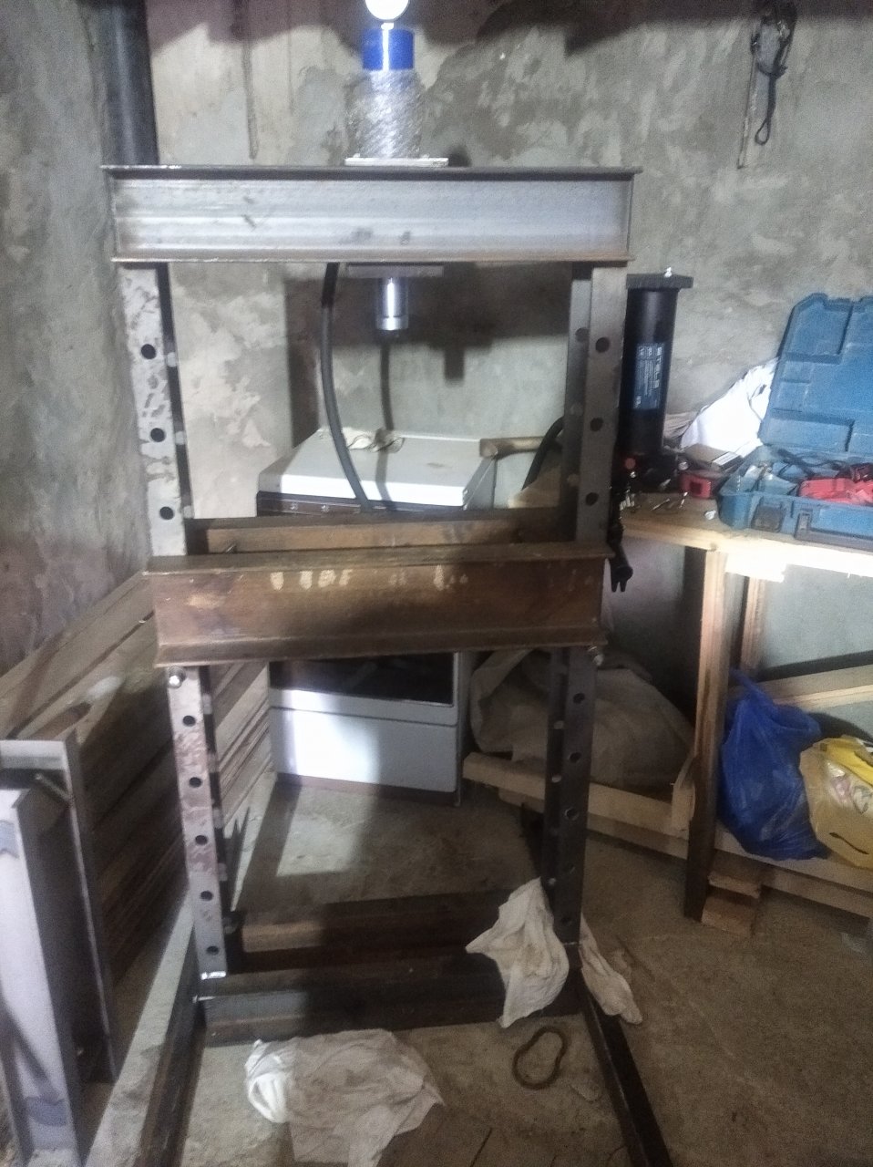

собрал буду испытывать
Отличная универсальная вещь, только я бы нижние и верхние швеллера тоже на болты бы поставил , для мобильности, а то уж больно тяжелый он.. Вниз переднюю бабку от токарного станка приобрети если нет, и разведя кулачки на нужный диаметр получается универсальный сьемник любых подшипников. А еще я им яблоки давил. Очень неплохо получается. Только у меня винтовой. Винт с упорной резьбой стоит. А кто по южнее живет, Липецкая и южнее области может и масло на нем из семечек давить , а не химию есть. Там семечка вызревает хорошо. У нас нет к сожалению.
