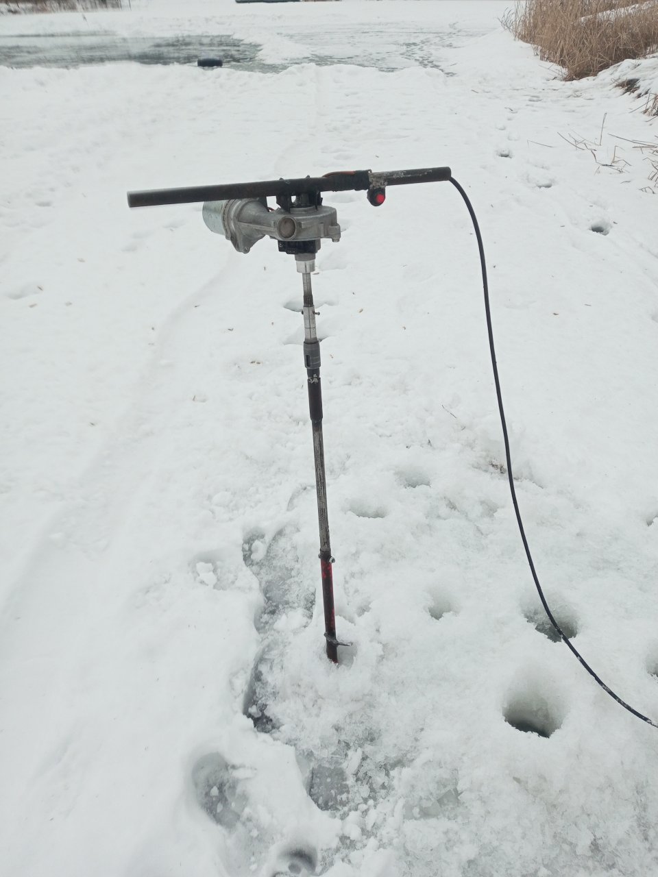

Электробур из серии "зато не в кредит" готов.
12v.90 Вт.2600 об мин ротора=100-120 об мин шнека на 120мм...Рукой вообще не остановить,но просадка по оборотам существенна.Надо.думаю 18v,дабы пришпорить доходягу.Будет в самый раз.
Осталось поставить кнопку и проводку и в путь...

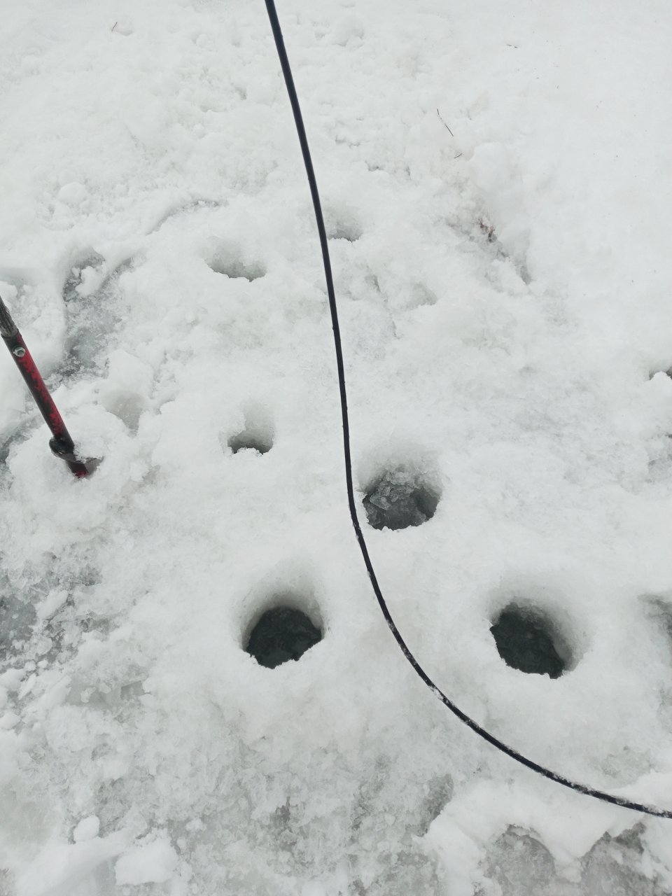

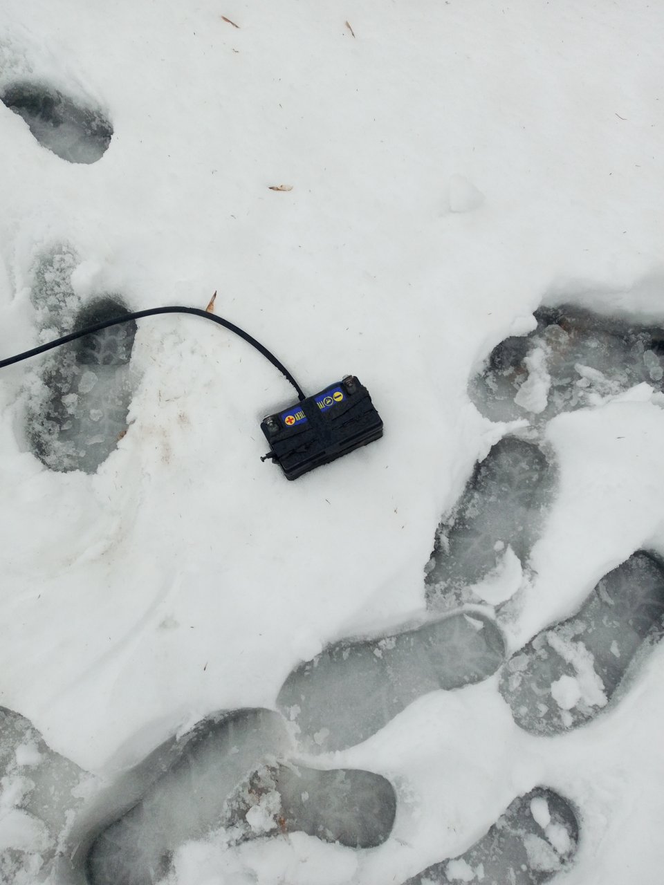

Седня всю ночь шол дождь,лед напитался и стал мокрым.Плюс на буре новые ножи,а они грызли лед а не точили его.Колупаться с настройкой угла атаки неохото.Шнек на 120.
И тем не менее бур бурил 40см лед играючи даже на таком маленьком акуме,при таких условиях:good:
Пробурено 14 лунок,до начала еле ощутимого падения оборотов.По ощущениям,еще 4-7 пробирил бы.Аккумулятор просел с 12.8в до 12.4всего лишь!Тоисть,надо попробовать пару таких акумов,запитать их как 24в.Будет и скорость,и мощность и экономичность.Мотор мощный,думаю грется не будет.Помещу их в фанерный бокс.к боксу-ремень,и через плечо.Вот и мобильность.безопасность.Удобство.Будет полный цимес.
Ну и 10-15 тысяч остались в кармане.Кетайсы негодуэ.

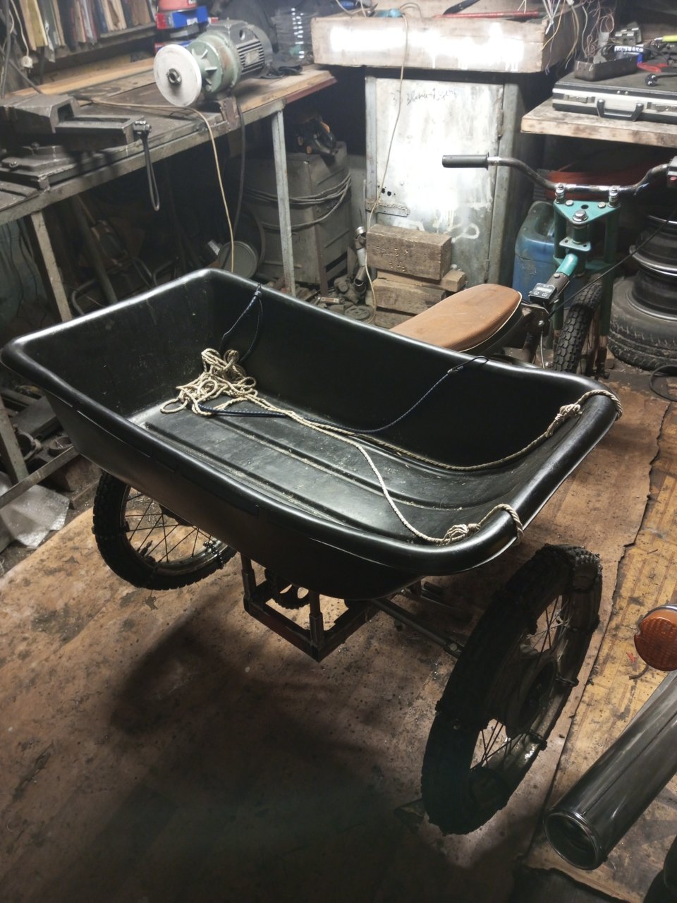

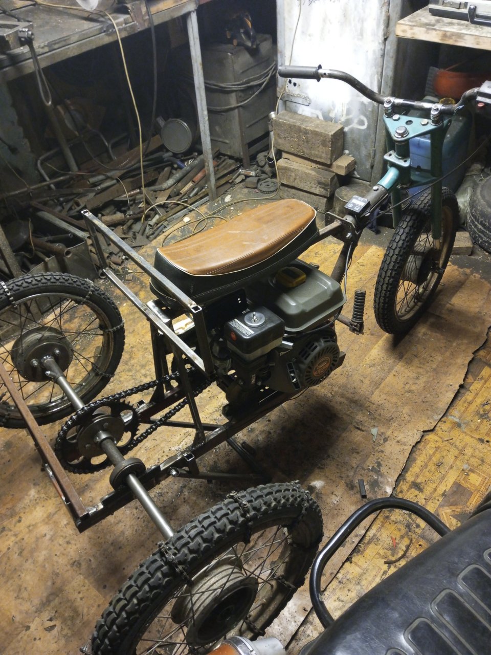

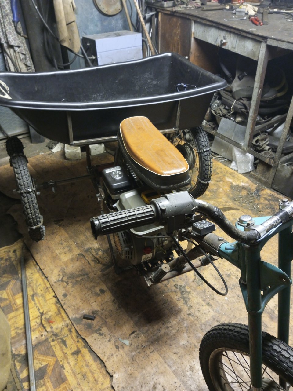

Итак...мотоперка сделана,и исправно возит хозяина по баклушам и лиманам...:yes:Ноги не могут нарадоваться.
На очереди сЪемная задняя ось,дабы стала трехколесной.
Мотоперка вариант 2 К это конешно харашо...Что прошедший сезон и показал.Идет спокойно по целику глубиной до 25 см...Глубже не пробовал,ибо у нас в этом году со снегом просто жопа...Кое как нападало эти 20-25 см и фсе...
Кароч,идет то она идет.но если под снегом попадается старый след от чего неважно,то ....держи руль....По аналогии-это как на мотоцикле по глубокому сухому песку...ехать моно,но,напряжно,и руки пока доедешь-отваливаются:hahaha:...Опять же-корыто сзади приходится тащить волоком,а это не софсем айс...один раз потерял...:lol:
Посему...
Была рождена усовершенствованная версия-3К!:yahoo:Так же полностью разборная.Занимает полбагажника нивы всего!Сборка-минут 5-10(если не торопясь)
Жалко,зима заканчивается,и полновесные испытания уже не получится провести...
Корыто,если че-съемное.Приехал на точку,корыто скинул,и погнал гонять судака-окуня.
