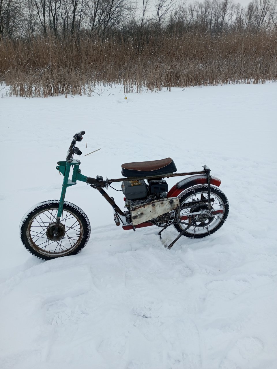

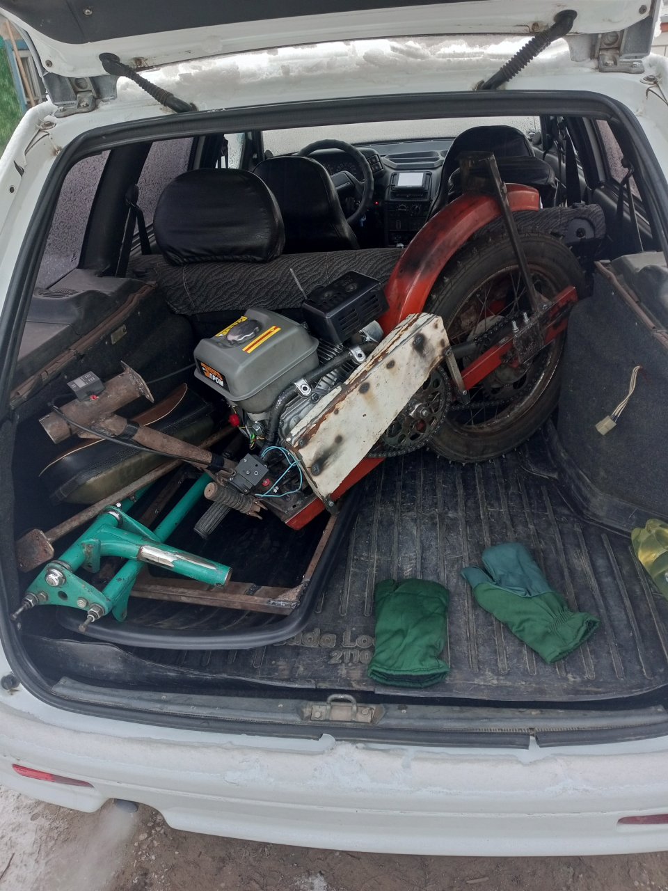

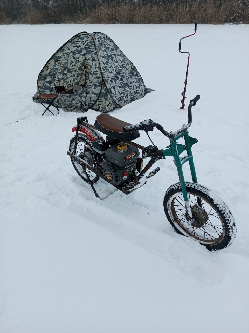

Итак...мотоперка сделана,и исправно возит хозяина по баклушам и лиманам...:yes:Ноги не могут нарадоваться.
На очереди сЪемная задняя ось,дабы стала трехколесной.

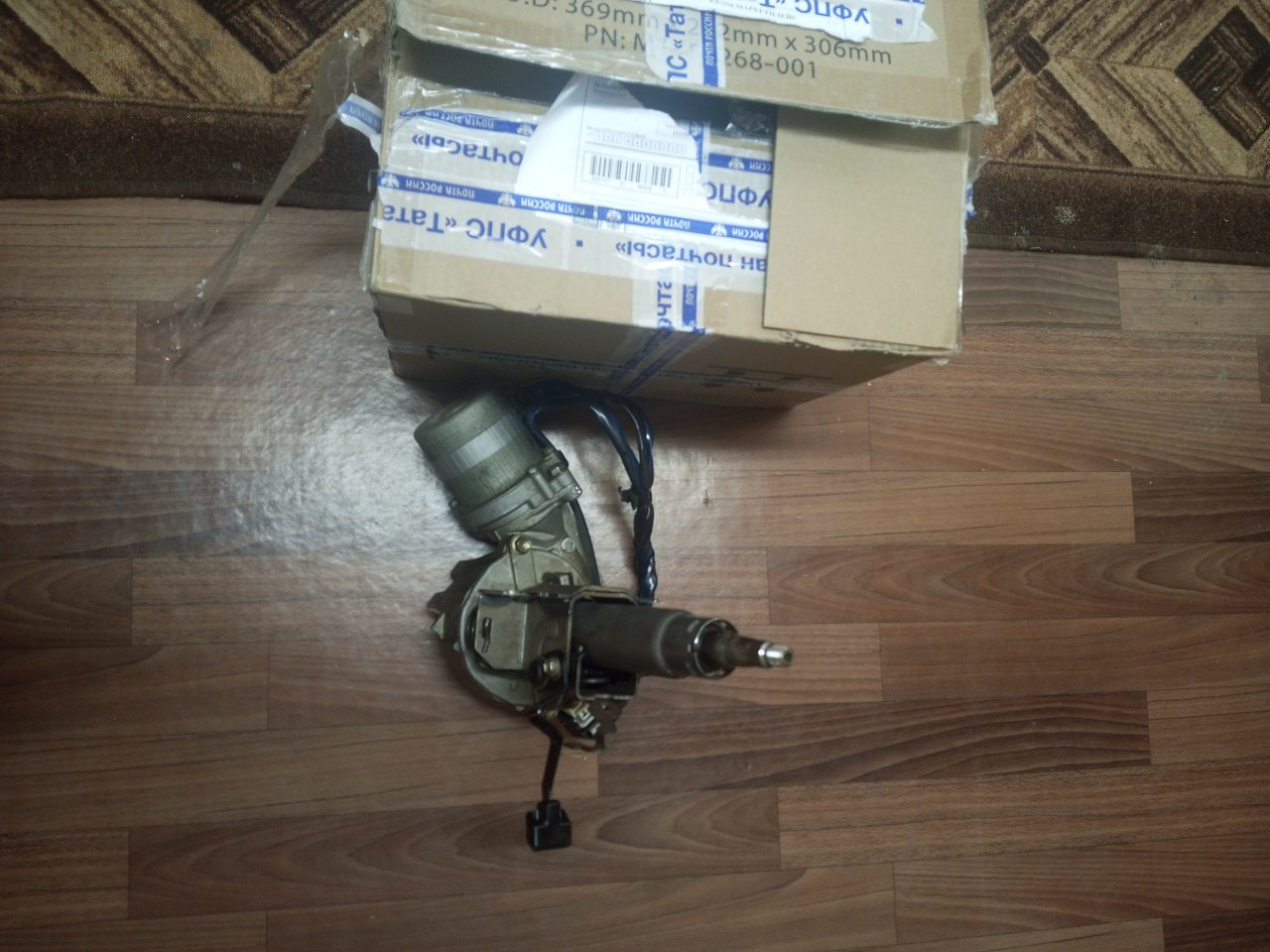

На очереди проект чтобы руки тоже радовались...
Пришла посылка,будем мудрить...

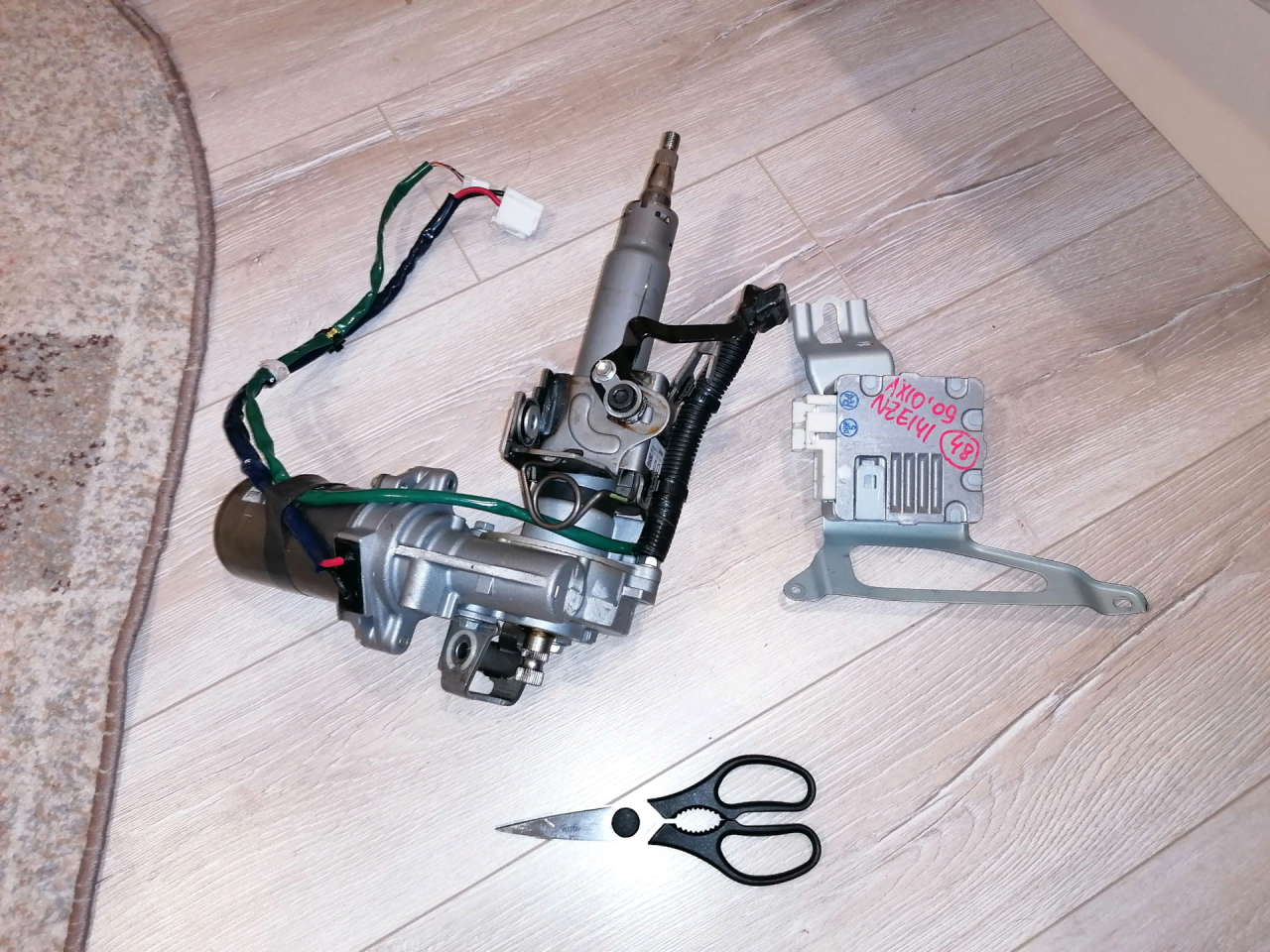

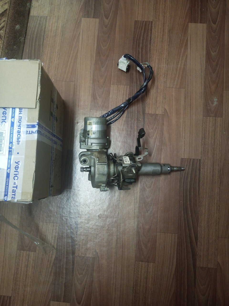

А это эур от тоеты.
Я везучий.Оказывается их есть два вида внешне абсолютно похожи.Но мне,б...ь достался с асинхронником:unknown:...с одной стороны он лучше-мощнее.эконогмичнее,долговечнее,тише.
А с другой-просто так напрямую к аккуму не подключишь...:mad:Нужен какой то драйвер,на 30-50 ампер...И с реверсом засада.но,ниче...
Точно асинхронник с заливным ротором или все же SRM или BLDC? С последним будет просто, а вот первым двум частотник векторный надо т.к. от движка надо моментную характеристику.
"асинхронник"-так авторитеты мне заявили...Но, седня полез узнавать,че там на самом деле.потому как в асинхронник мало верилось...(в электрике ни бум бум я:oops:)...
Там оказался безщеточный блдс.Три вывода,ротор сплошной ниодимовый магнит.Концы трех обмоток соединены вместе.
Сижу,чешу репу,чем теперь запускать этот геморой(сила тока до 60А на преде по заводу)...где взять такой драйвер,хз...мало того,двиг это походу питался переменными импульсами,ибо он похоже на 25V.
На Алике по вменяемым ценам мощных драйверов нет.Или не туда смотрел...Говорю-не бум я...

Интересно.вот этот раскрутит его хотя бы на %70 от максималки?
Не раскрутит т.к. бездатчиковый. Пусковой момент никакой, как и под нагрузкой.
Может и прокатит если стартовать в воздухе, а потом в лед втыкать, но момент на валу без датчиков раза в 2 как минимум меньше чем с датчиками положения ротора. Еще, без датчиков на малых оборотах ниже определенного бездатчиковое определение положение ротора по противо-эдс перестает работать, и мотор просто встает и дергается как припадочный.
Кстати, а датчики-то есть у мотора? Отдельный шлейф на 5-6 контактов еще есть?
на моторе есть встроенный датчик холла.(катушка звездой)только нафиг он для преобразователя?он же вроде для контроля оборотов...не?
Тогда какой раскрутит?

По фото вообще похоже на IPMSM. Контроллер к нему задолбаешься искать. Проще вклеить свои датчики холла и контроллер от электроскутера или чего подобного на 1500 Вт взять. Должно заработать.
Вряд ли.Зачем такой мотор там?в ЭУРе ведь не нужны быстроходные движки,а момент-как раз нужен.
...Магнитным BLDC двигателям характерен отличный крутящий момент, но довольно узкий диапазон оборотов. Если говорить о классических инраннерах, то BLDC версии, как правило, имеют максимальный кпд в районе 80-85% в диапазоне оборотов от 3300 до 3800 об\мин а максимальные обороты упираются в 4000.

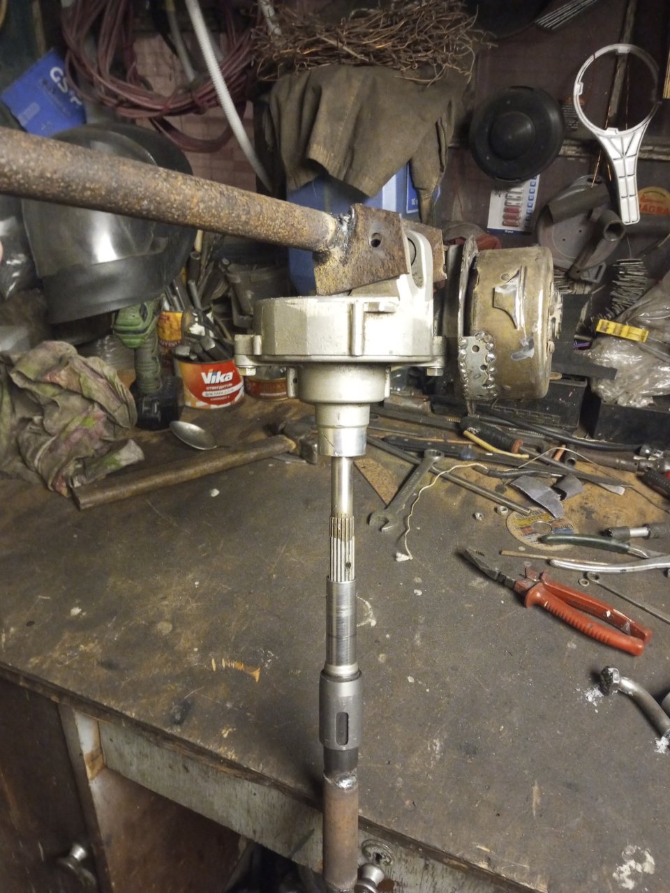

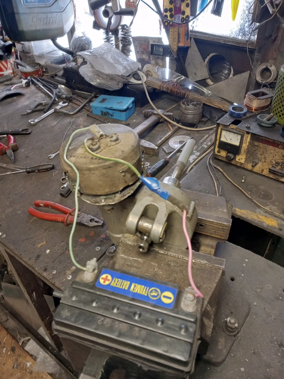

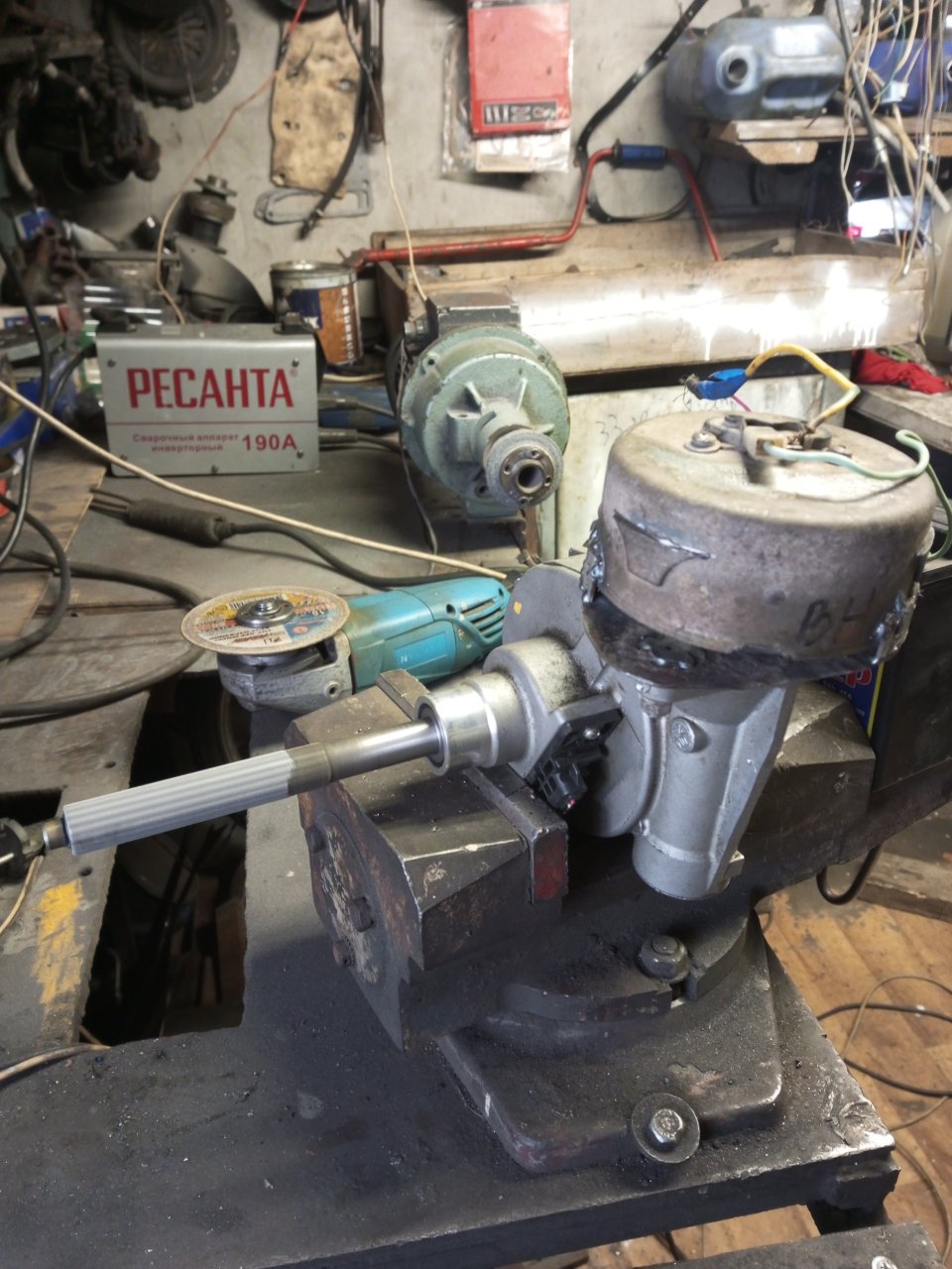

Не стал колупатся с родным мотором,а решил просто и изящно.И бесплатно.из закромов был извлечен моторчик вентиля охолождения радиатора А/м Москвич 2141.И внедрен на япанскую люминь.Свадьба прошла как по нотам.
Видос сюда не лепится.Никак.

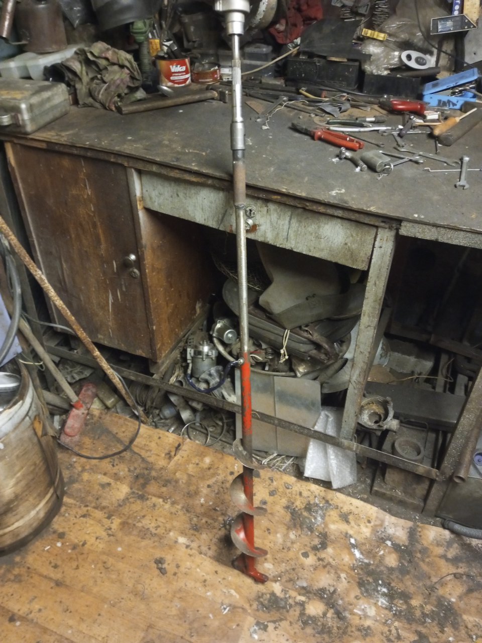

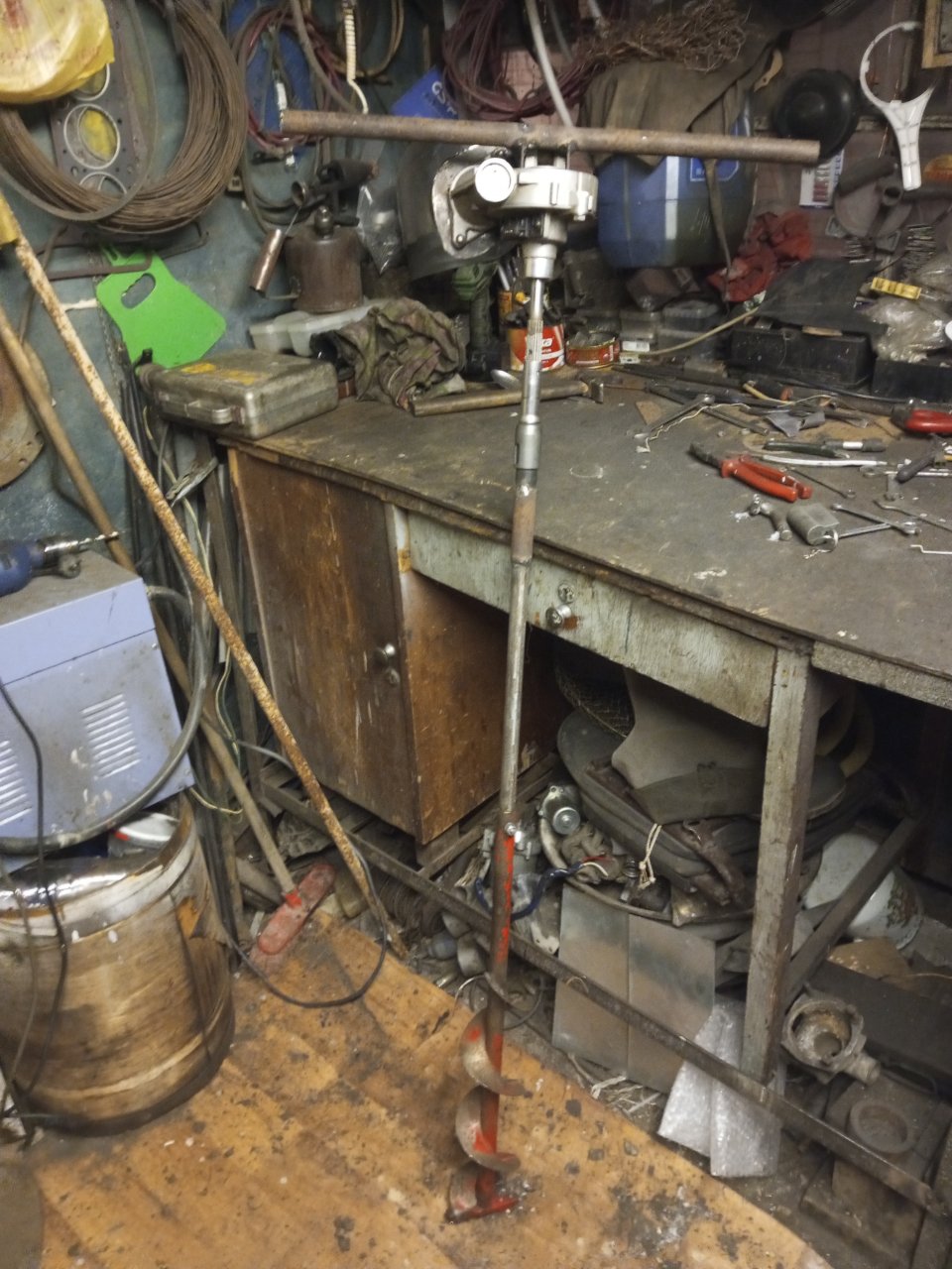

Электробур из серии "зато не в кредит" готов.
12v.90 Вт.2600 об мин ротора=100-120 об мин шнека на 120мм...Рукой вообще не остановить,но просадка по оборотам существенна.Надо.думаю 18v,дабы пришпорить доходягу.Будет в самый раз.
Осталось поставить кнопку и проводку и в путь...
