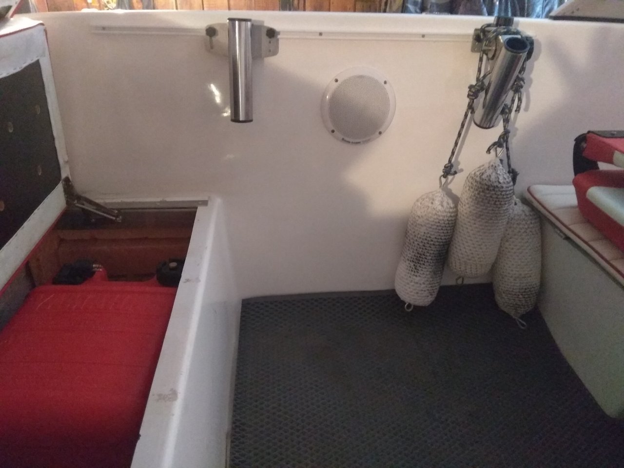

Посмотри как Т-паз у меня стоит.

Кстате, дуги тента могут мешать. Проверь.

Если что под дуги можно поставить. Тоже смотреться нормально будет.
1 886
9 744
6 509
Значит придется на борт с верху
Сам Т-паз не сдюжит, если что. Его деформирует, потом гиммор будет. Сам прикинь, какой рычаг даёт спин, и все это на одном болтике. Чтоб он держал, стакан должен опираться в плоскости. Как вариан - два ставить, но на мой взгляд это не для нагруженных элементов.

А то через заднее отверстие колонки как раз бы закрепил Т-паз. Желательно весь крепеж в лодке использовать нержавейку.
1 886
Неее, Боря , не вырвет и не разогнет
