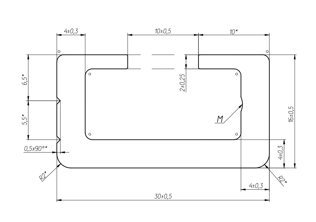

,,Т,, паз , куда крепят? Под самый верх борта?

Всем привет! 4-5см от верха борта. Только закладные шайбы поставь.

На алюминиевом профиле ,толщиной 30 мм он расположен посередине.Ты прикинь-что на него будешь крепить,исходя из этого и можно определить место-опытным путем.Если он у тебя отдельно-вот этот профиль и прикинь.Думаю-на пластике-мм 30 от верха.

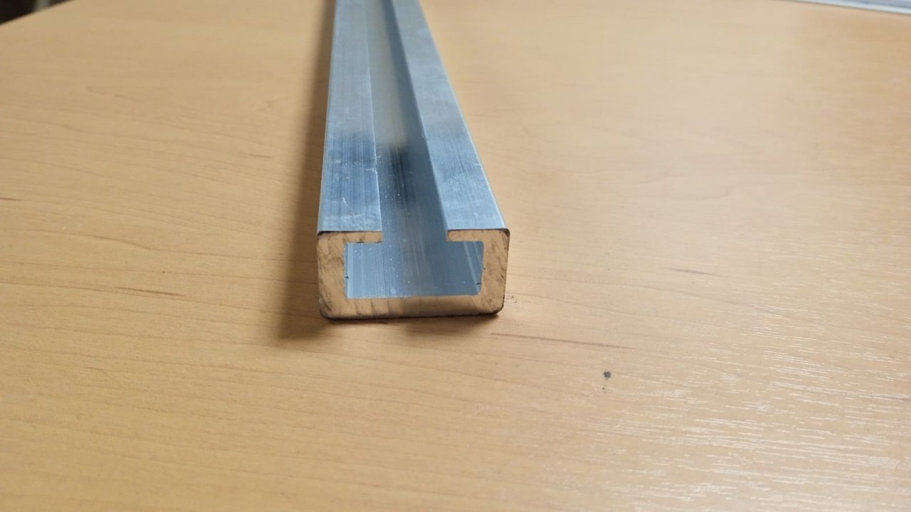

Вот такой попрасил замечательного человека купить мне,3 метра длинна

Ну вот!Сам Т-профиль и говорит,как его крепить.Верх профиля-заодно с плоскостью борта-ниже смысла нет ставить,а выше-уже будет не так плотно прилегать к борту.И будет мешать.

Если будешь троллить, не выдержит Т-паз. Вырвет твои шурупы, да и клей оторвет. Я ставил на винты 5-6мм потай длиной 10мм. Через колонку ставил шайбы.

И с чего так уверен что клей APP PU и шурупы не выдержуь? На 1.5 метре 10шурупов

Чевой-то?Саморез-человека держит!Не то,что рыбу.

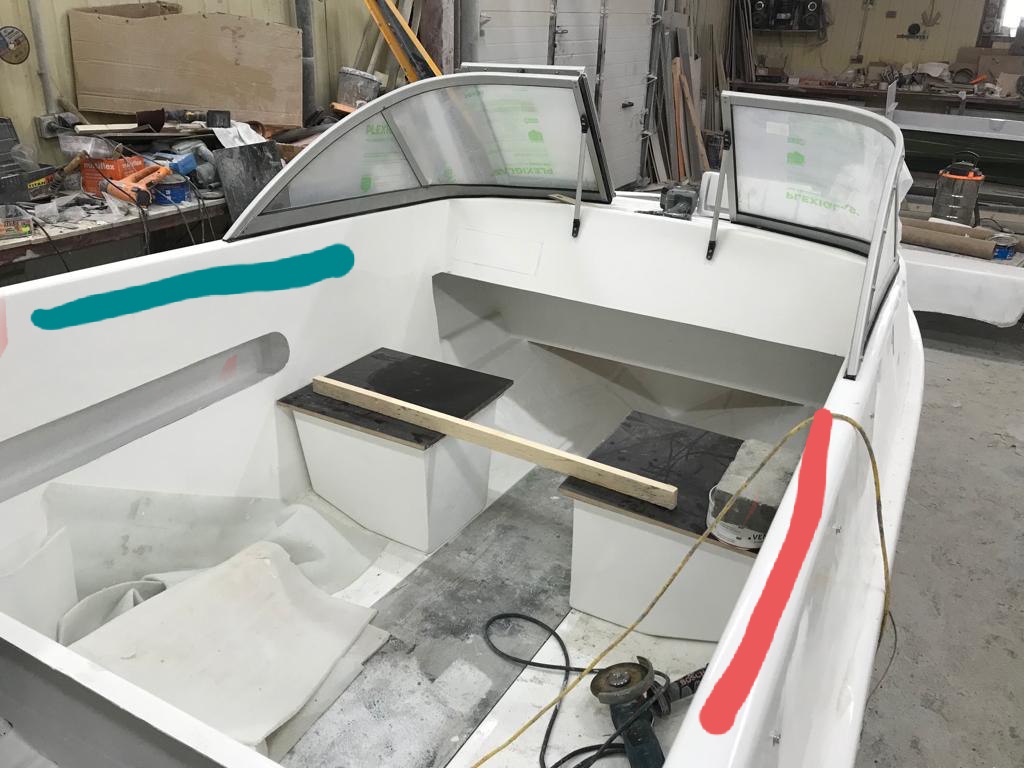

А ,,Т,, паз на борт поставить можно? Или он там ни пришей ни пристигни, красным где, или нужно ставить там где зелёным,
