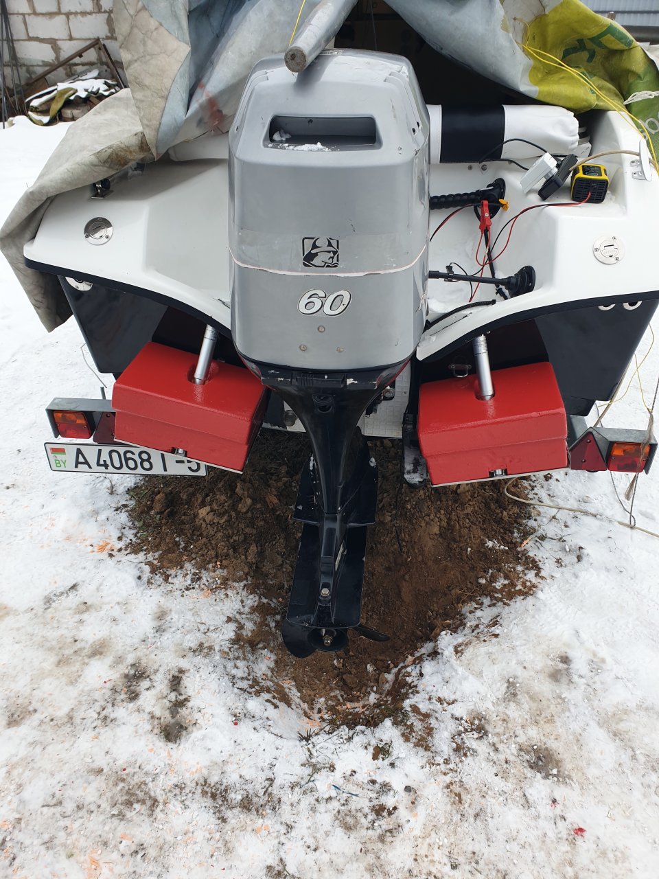

Если сверху ставить по красной линии, ты наоборот ослабишь. И как крепить его? Гиммор один.
Нет, там где другая линия, в бок борта, как у тебя, только в потай, но для этого нужно приварить лист к ,,Т,, пазу,

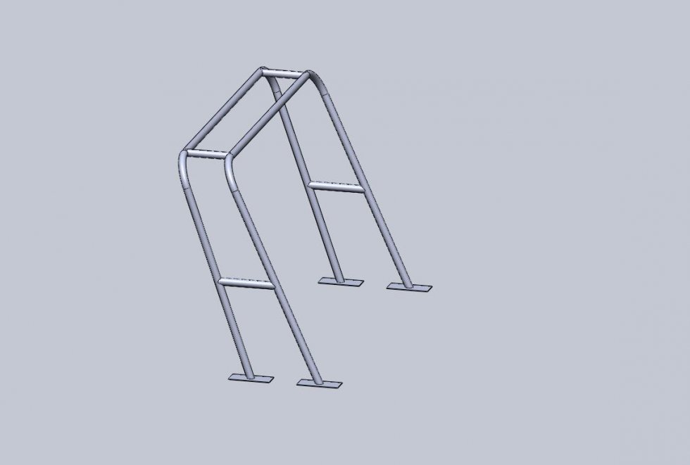

Ну для троллинга ты сам предложил установить таргу.
29 872
1 886
Ратомка Беларусь
На тарге антена метр длинной, для укв, стаканы для транспартировка, половил, плюх спининг в стакан , и попер, куда надо, нах ненада ,снял тагу и носись на здаровье
