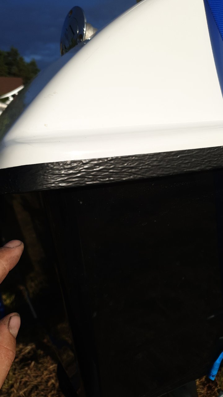

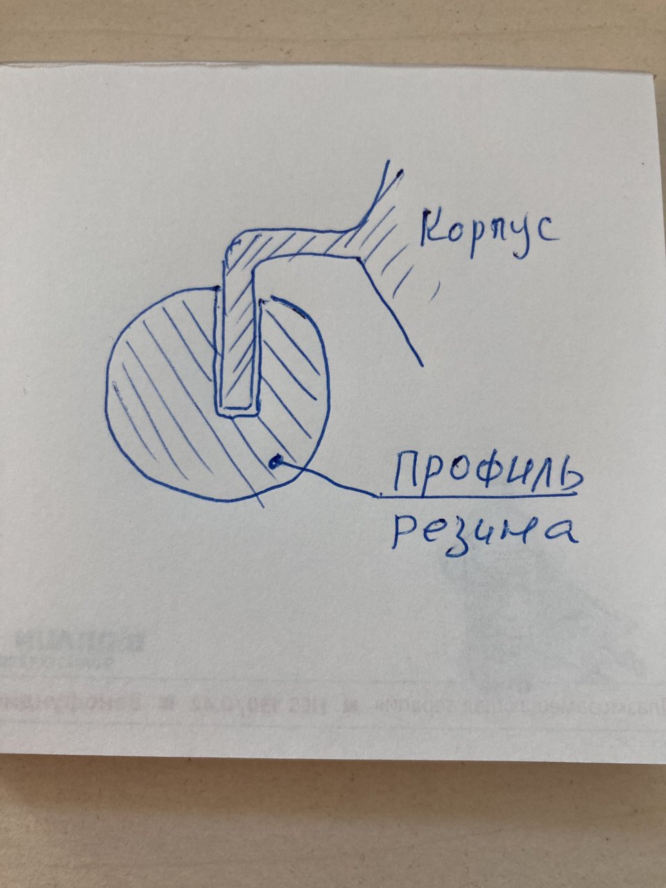

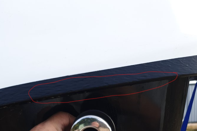

Вот на эту кромку профиль резиновый, типа прорезанного шланга, прямо просится по всему периметру лодки. Получится мягкий привальник.

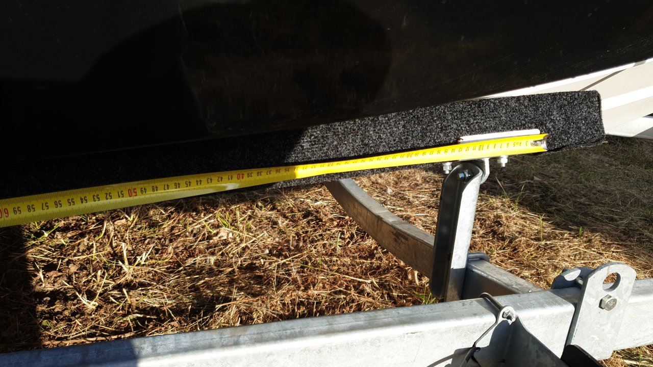

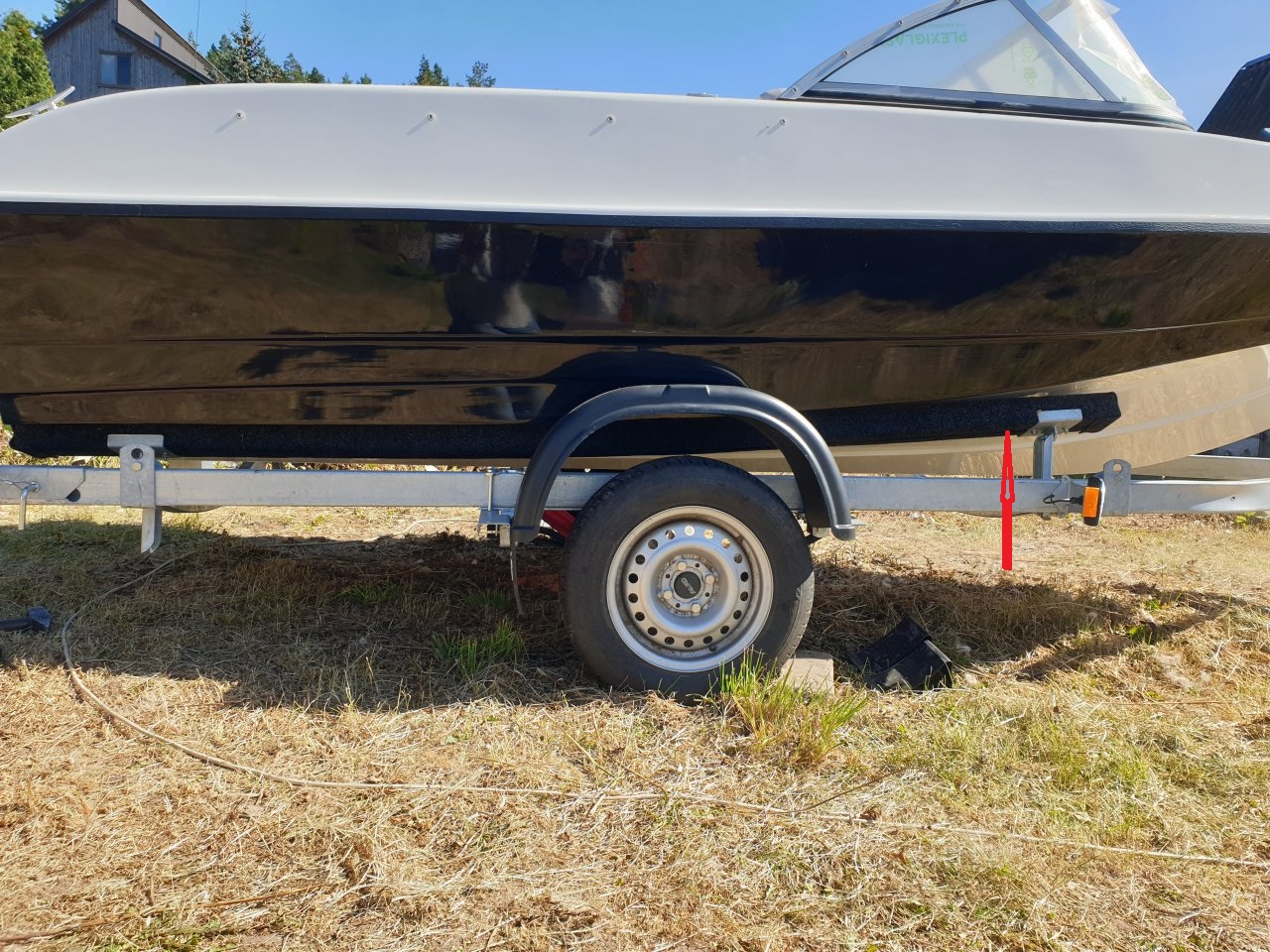

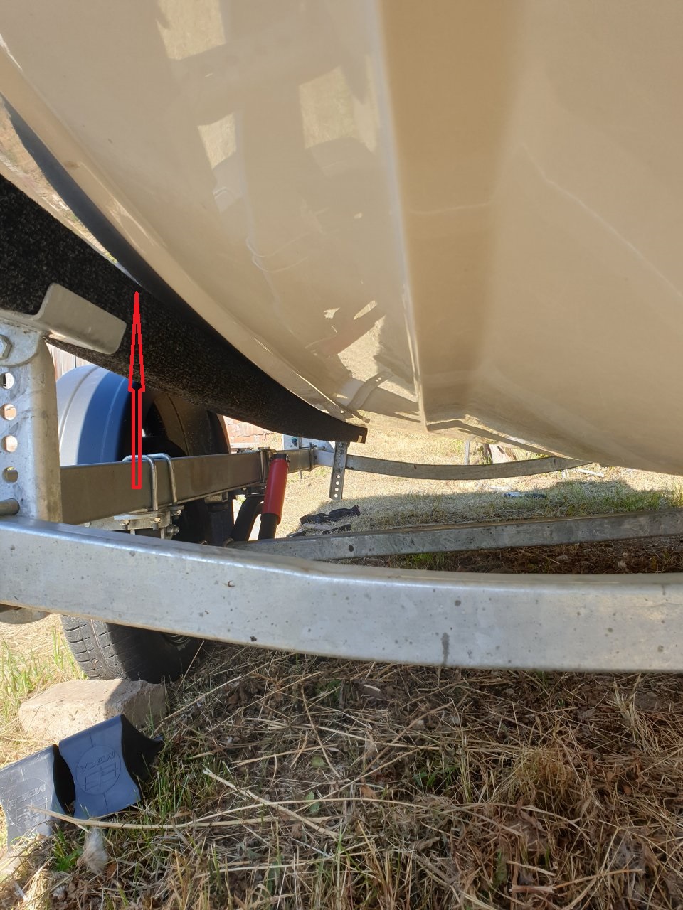

Разницы нет ,что вчера что сегодня, если двигать вперед чтоб на стойке стояла, то надо на пол метра, я наоборот ближе к концу прицепа чтоб в воду поближе, но подвинуть непоздно
Андрюха, вижу по фото что брус ложемента на передней стойке, идет на излом.
Тебе там видней по месту, смотри сам как следует.
Чтоб на стойку легло ,надо 50см двигать вперед, брус выгнуло по днищу
На какой излом? Понять немогу

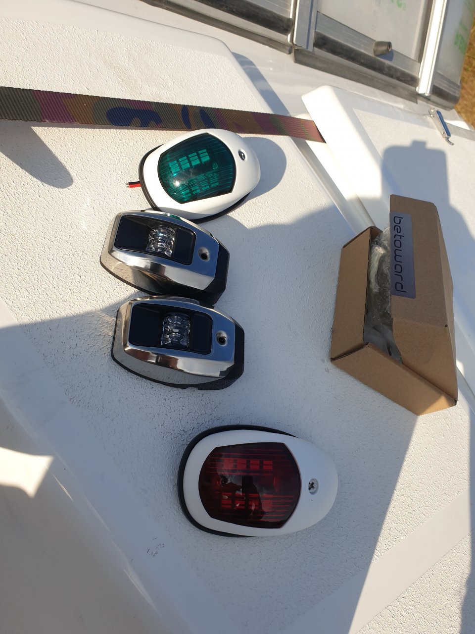

Фонари какие ставим?
Место напряжения бруска, обозначил стрелками на фото.

Ну, посмотрим, что будет, форму примет или нет , но на столько я просто неподвину, да и на проге проще было, дно ровное,

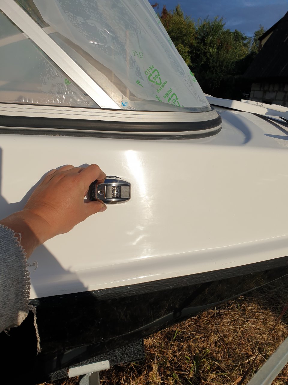

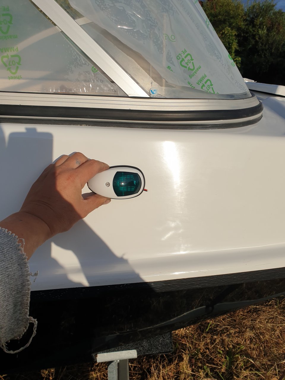

Если снаружи будут еще заметные детали из нержи, то можно блестючие. Я бы белые поставил.
Только это, но угол света??? 112° вроде, белые тоже нравятся, но угол света у них есть?

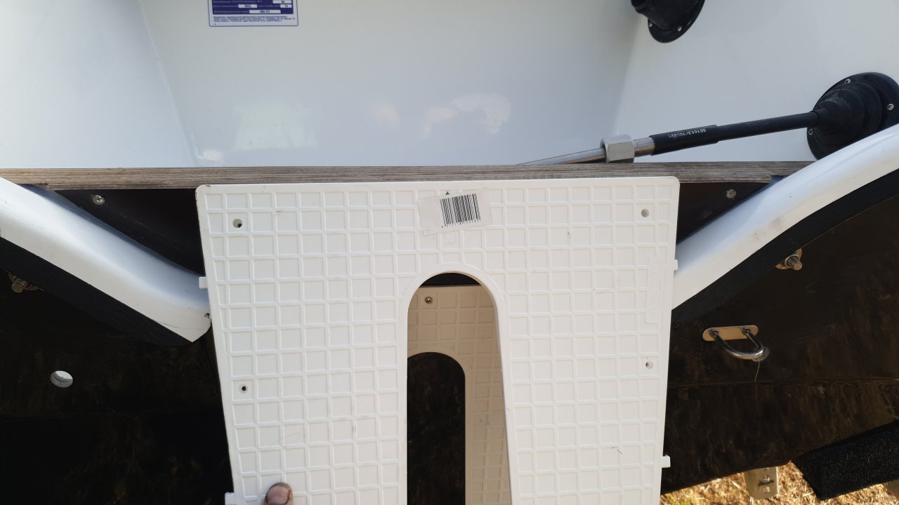

Андрей поздравляю с покупкой! Рукой держишь слив от помпы? Врезай где тебе удобнее, а лучше не торопись и обдумай всё.

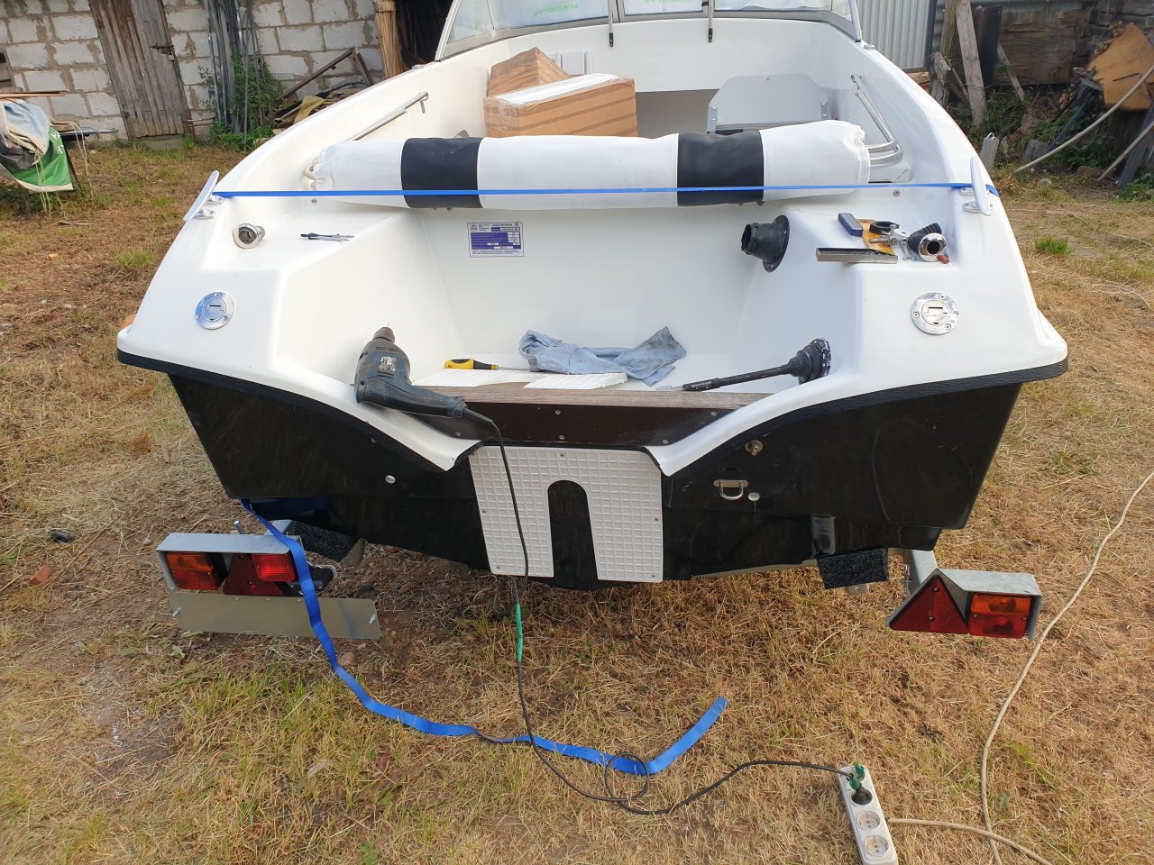

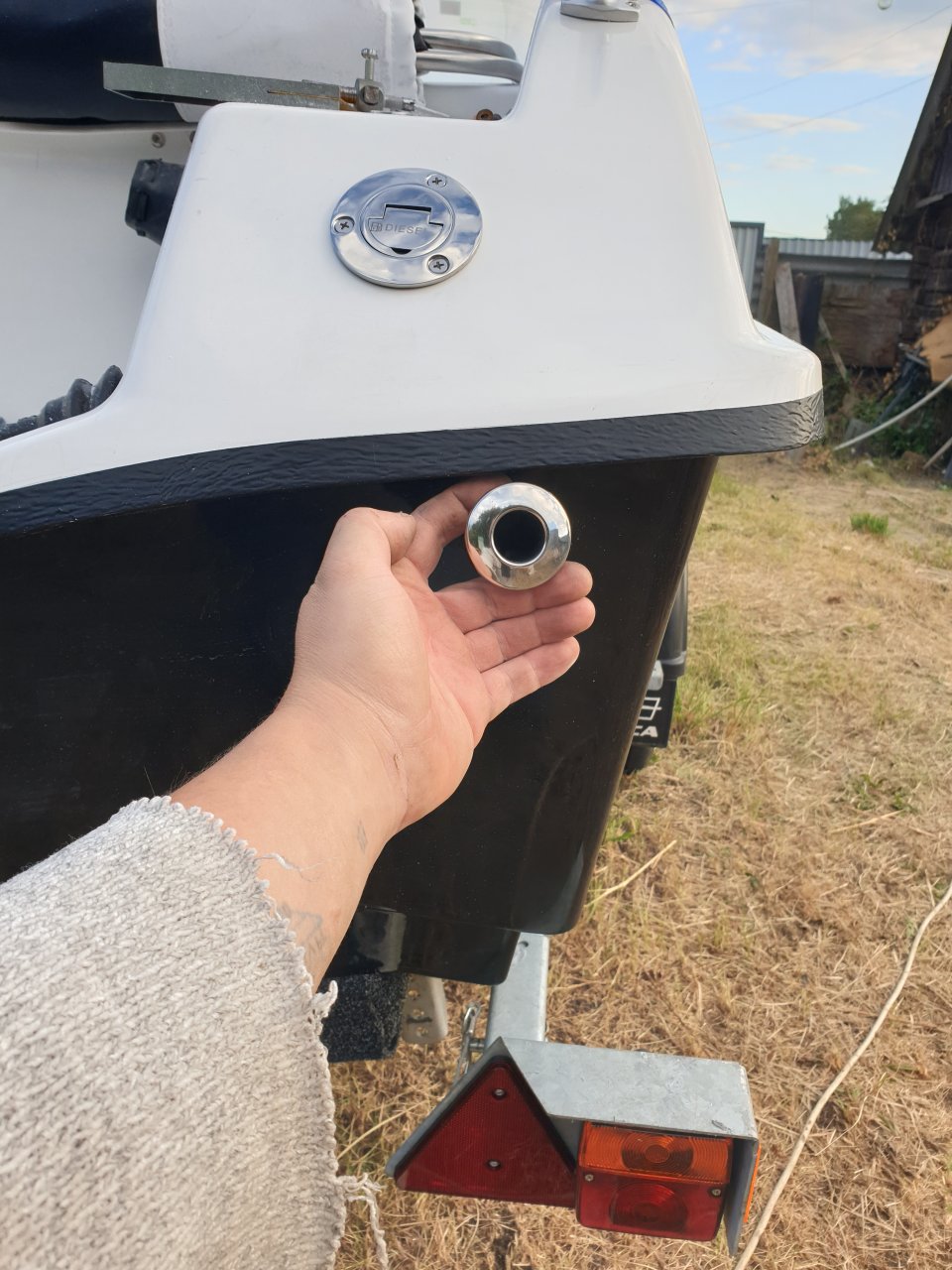

Полюбому нужен, он по ширене невлазитПосмотреть вложение 235216
Подрежь. Но потом, Андрей тебе правильно говорит и я тебе уже сказал: цацки потом.
Заливные горловины мне не нравится куда ты ставишь. Не спеши, дырок успеешь насверлить.
С лебедкой тоже не спеши. Роульс длинный ставь, иначе пластик якорем побьешь. Борт выше, чем у тебя был раньше, якорь будет сильнее раскачиваться. Применяй роульс с лебедкой в паре. Если бы я сейчас ставил, поставил бы роульс длиннее.

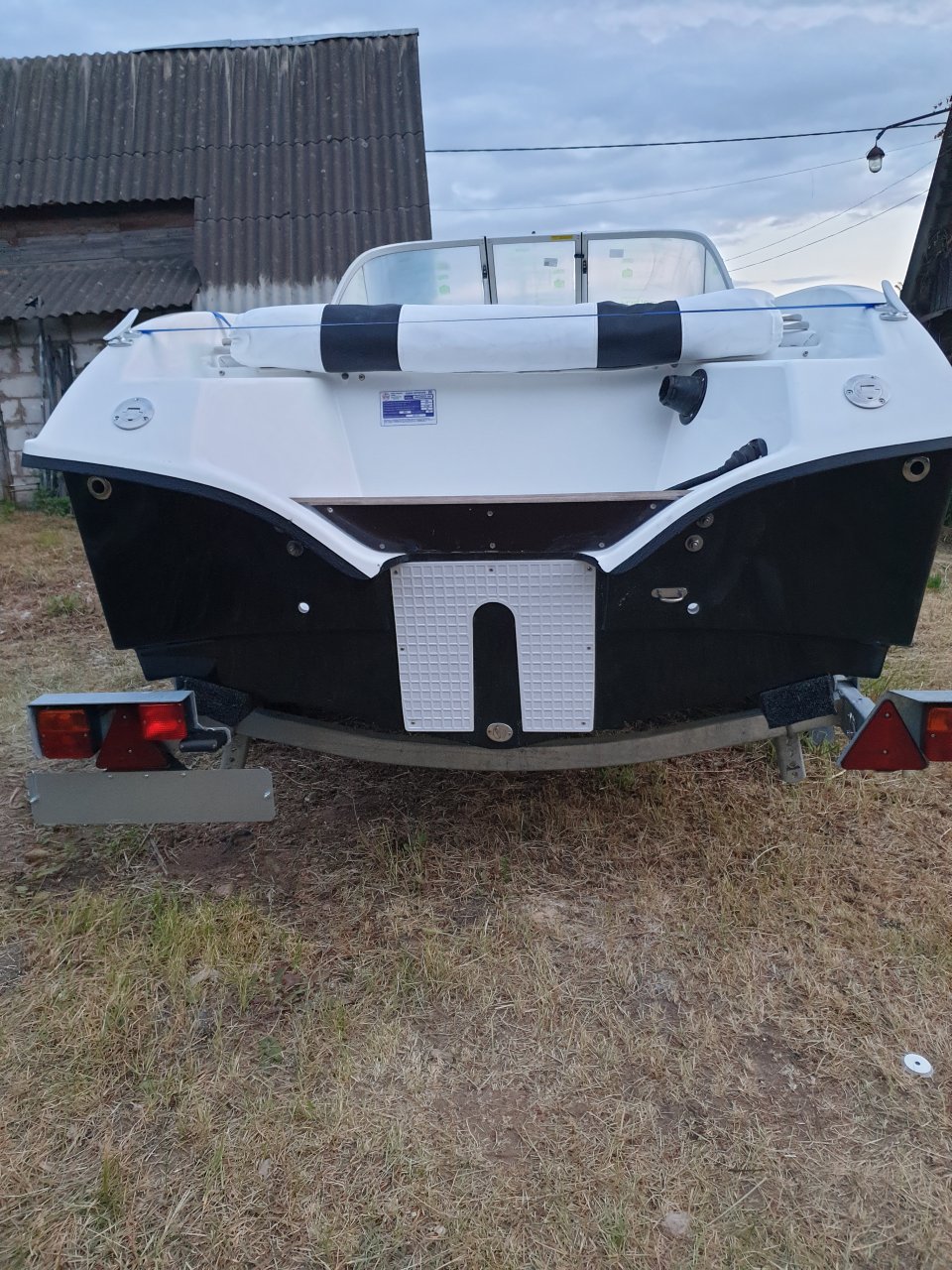

Загорелось в жопе говны! Ну куда ты спешишь? А если трап и транец для докаьки назад ставить? А ты горловины врезал. Не спеши!
1 880
Ну, ни как немешает, и трапы тоже в планах, но с стеклопластика, , и докатку немешает , но вот только её небудет,

Боря,есче лестница на нос, поэтому я про клюз и мечтаю, а лебеду в любом случии ставить в её положенное место
Горлавины очень даже замечательно, ненадо расчехлятся на заправке
Спасибо, с право слив, он из пластика, с лева выхлоп для отопителя, он с металла,
Да есче и отопитель 5kw в место 2kw прислали
