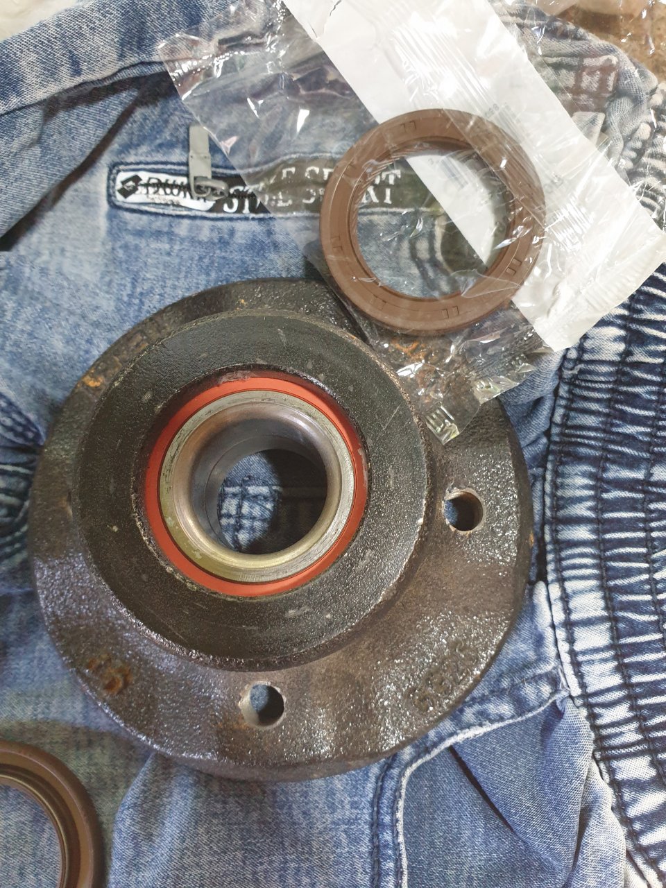

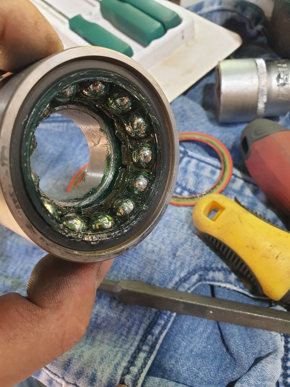

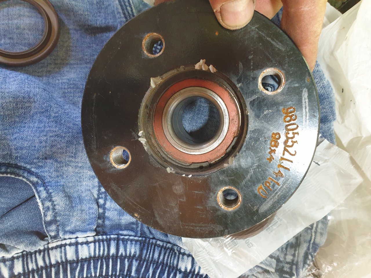

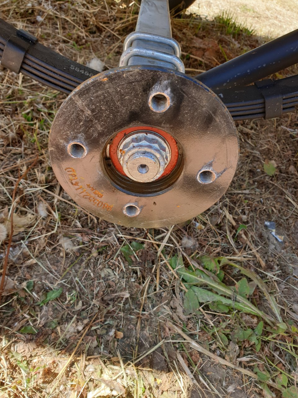

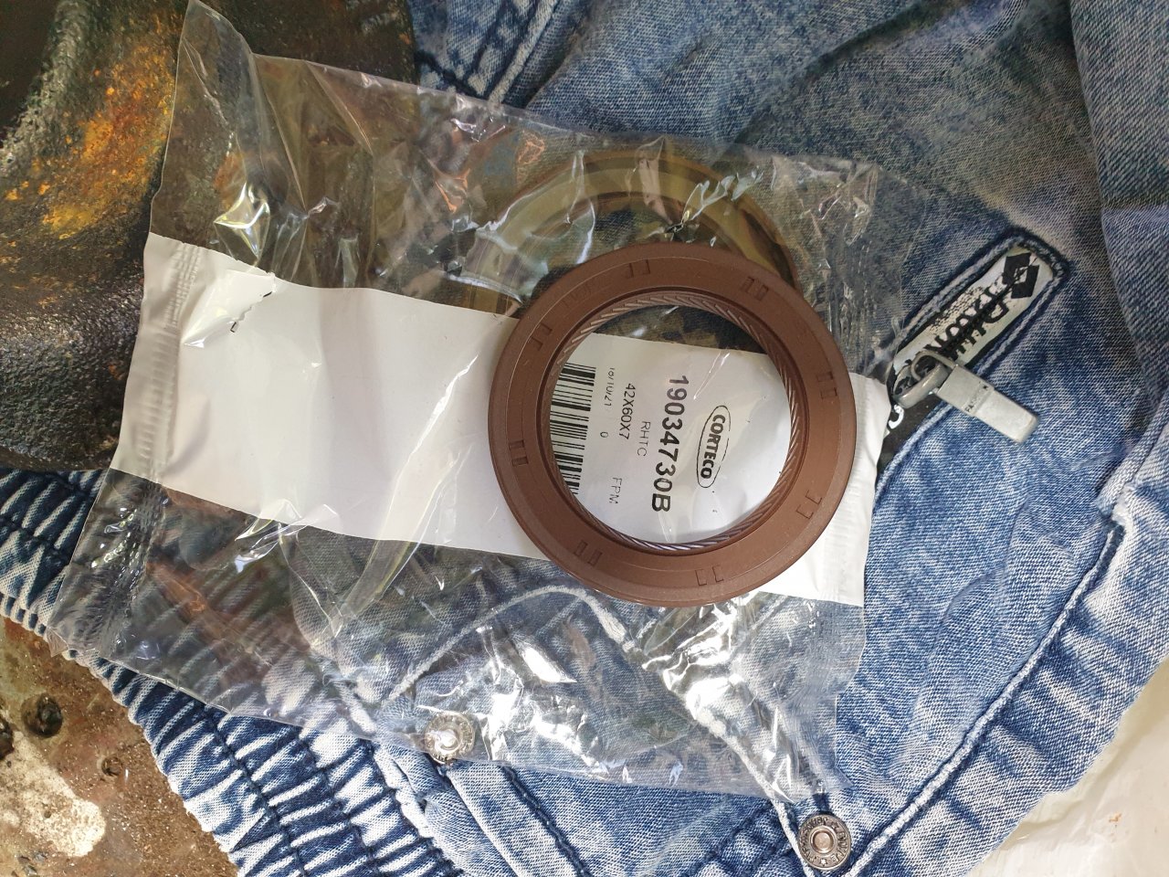

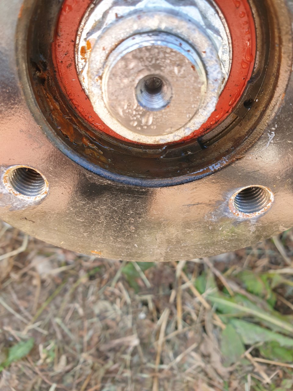

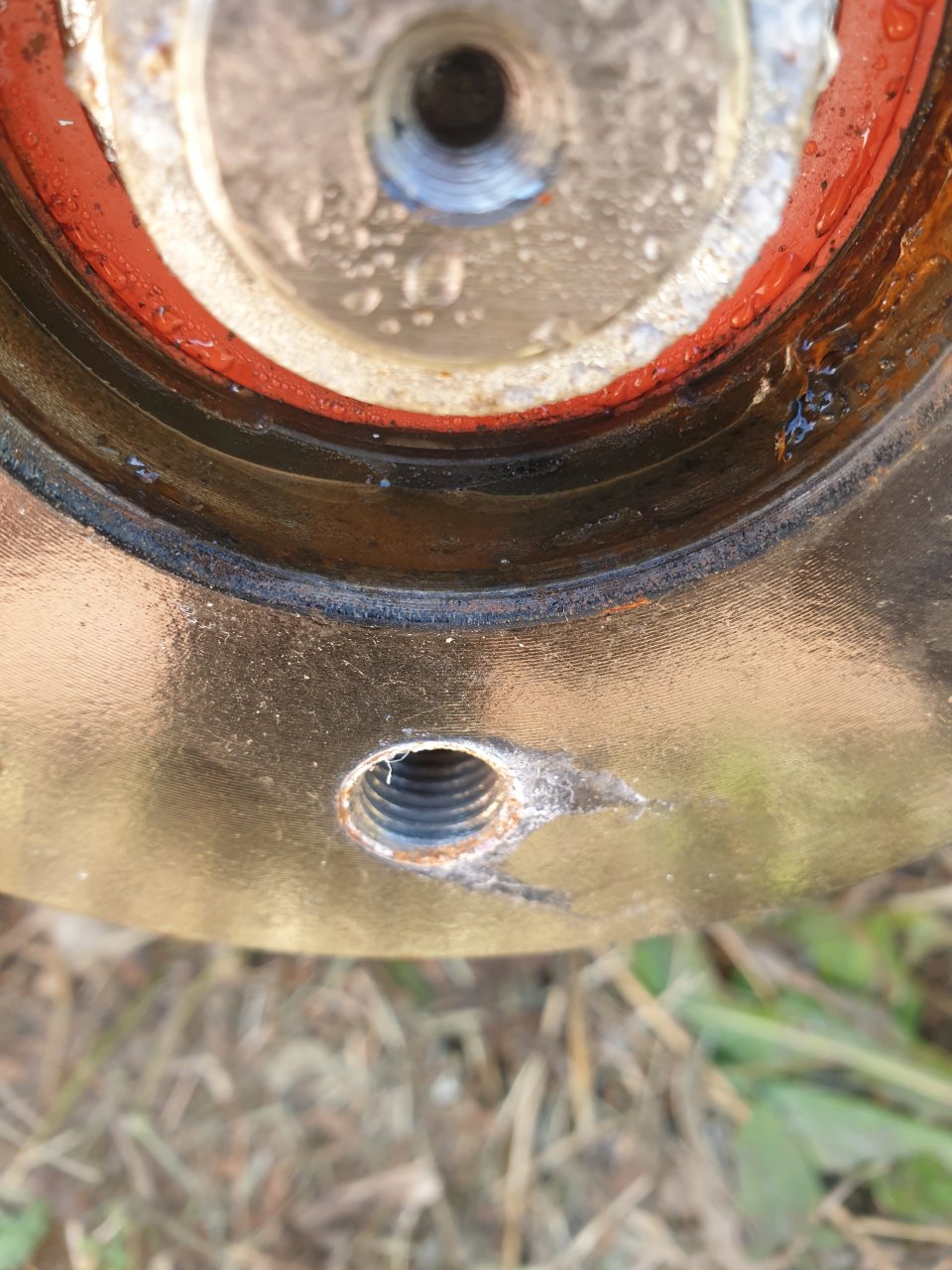

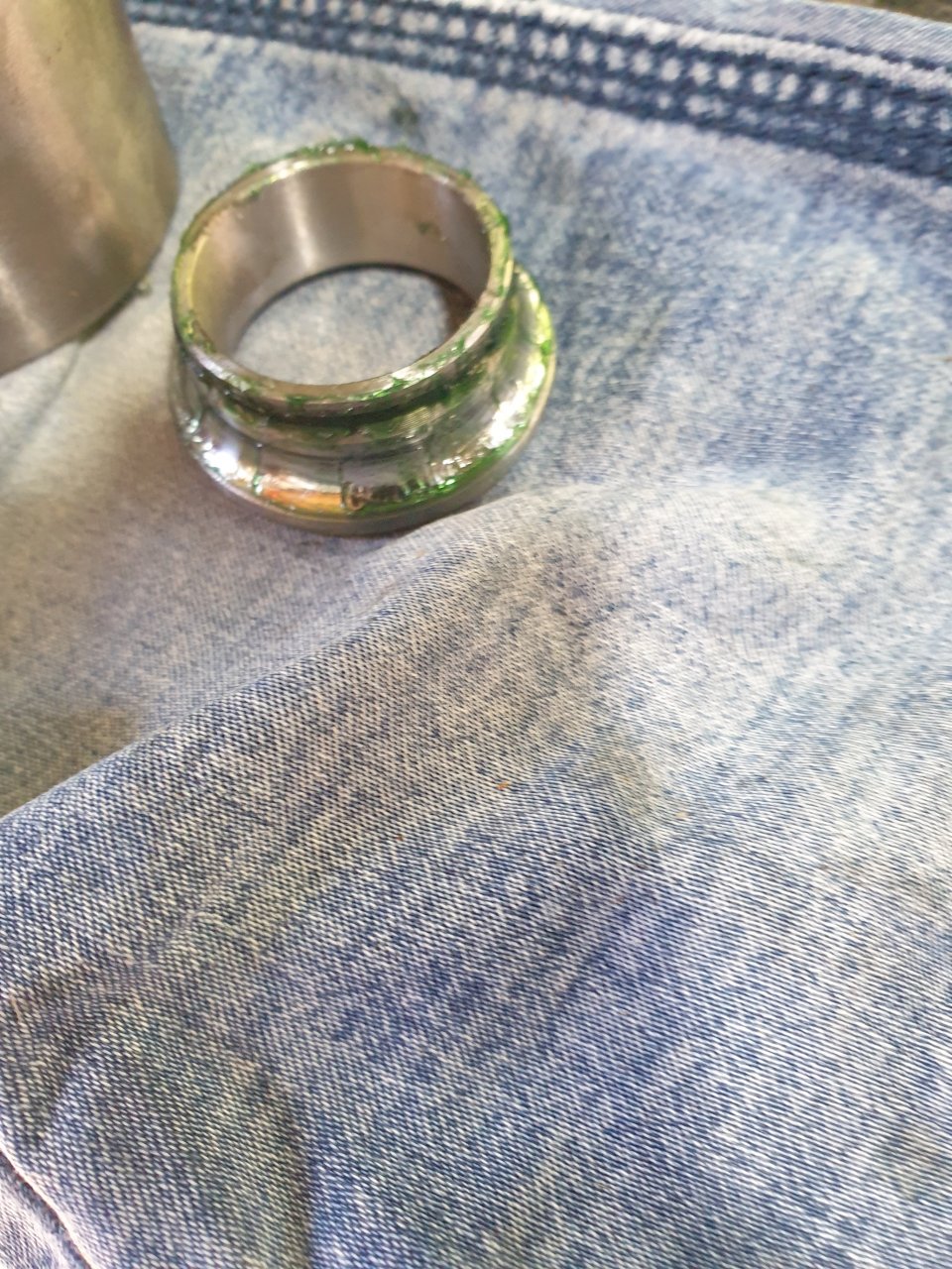

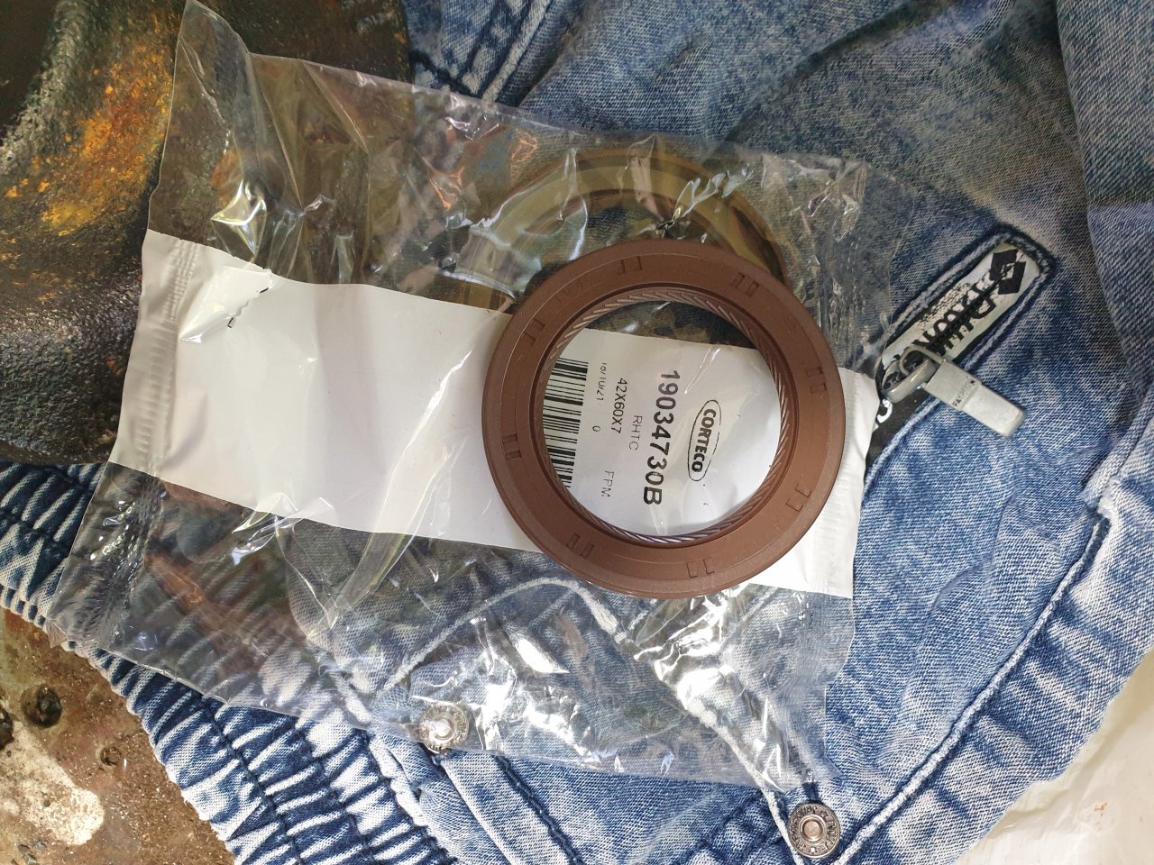

Обидно досадно но ладно, ал-ко не немецкое а российское, ступицы отличаются ,сальник непоставить, подшибник смазон, вода присутствовала, но думаю наверно конденсат, на фото видно, добавим смазки и гуд
Если у кого немецкая ось, пришлю сальники, мне они уже ненужны:(Посмотреть вложение 235190Посмотреть вложение 235191Посмотреть вложение 235192Посмотреть вложение 235193Посмотреть вложение 235194Посмотреть вложение 235195Посмотреть вложение 235196Посмотреть вложение 235197

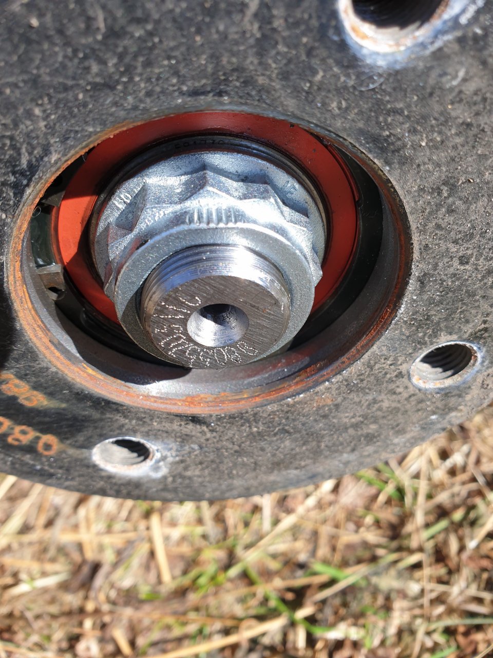

Андрей Гайку простая многогранная головка взяла или что то типа спецключа?
И никакого стопора гайки нет что ли? Просто затянута и все? Даже без фиксатора резьбы? Следы от фиксатора резьбы есть?
1 887
Гайка под многогранную головку, была доработана под обычную, никаких стопоров как и в прошлом прицепе нет, только стопор подшибника, если в случии заклинивание подшибника, ну,гайка отвернется, и колесо слетит, нет там левой резьбы ,
Затянута трубой, если что, но, даже если и заклинет подшибник скорее резина драть будет , нет того веса , чтоб гайку свернуть, да и заклинить , это редкость

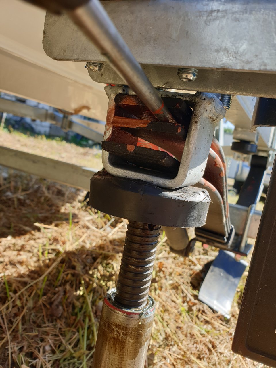

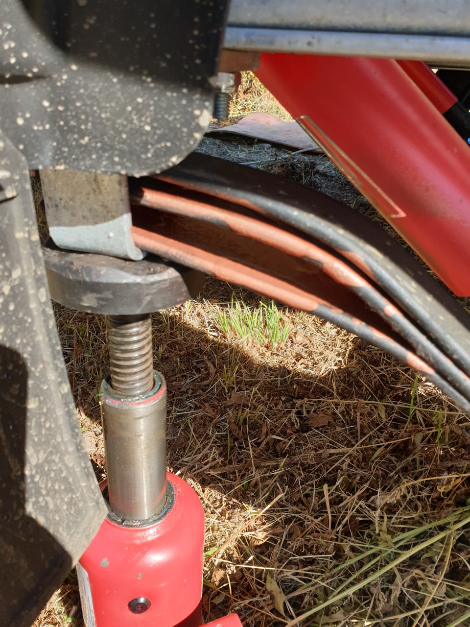

Между листам рессор промазал медной смазкой, незнаю на сколько это правильно, но по моим наблюдением и мытьем например машины мойкай, медная почемуто смывается ооочень хренова,
Последний лист правдо незнаю чем лучше, он трет об метал,
Олег в гайке срезал просто грани, и на этой видна развальцовка,
спасибо . Я понял.
Гайки значит не одноразовые получаются. Про коренной дист рессоры,х.з.,но я бы наверное не мазал ничем .Песок из под колеса и как наждачка. Хотя раньше я всегда именно об это место солидол,да литол вылезший после шприцевания вытирал.
1 887
Да, верно, пыль и песок по любому, но вот по металу как серпом по одному месту
А полоски из полиуретана прилепить ваще не судьба?
У меня на хоз прицепе, промеж концов листов на рессорах, 30лет стоят и хоть бы хрен по деревне.
Можно и фторопласт, он скользкий

Ну,лебеда залезла, это радует, нерадует что с поднизу непрекрутить , надо думать что делать
Мягкий он, у тебя там приличный вес будет, по мне, сомнет фторопласт.
Полиуретан есть и с графитом, чёрный такой, в магазах резинотехнических изделий продаётся на отрез.
Ну, пока так , если что , потом прихимичем

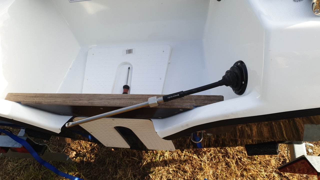

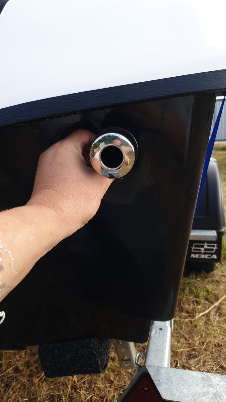

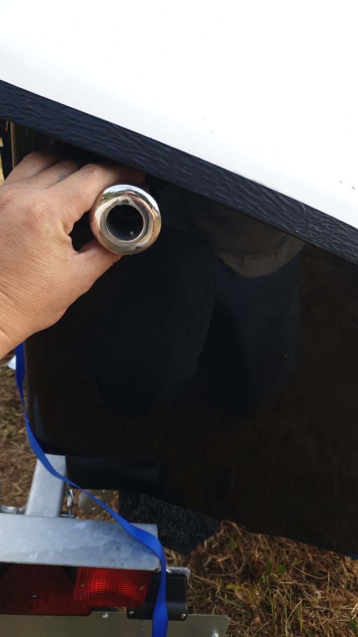

Залевные горлавины так , вибаста выхлом и помпа выход так, вроде нармально
Трос втянул, клин купил невлазит
Трос втянул, клин купил невлазит Посмотреть вложение 235215Посмотреть вложение 235211Посмотреть вложение 235212Посмотреть вложение 235213Посмотреть вложение 235214
Погоди ставить клин. Может, и не нужен будет. А если понадобится, вырежешь по месту.
