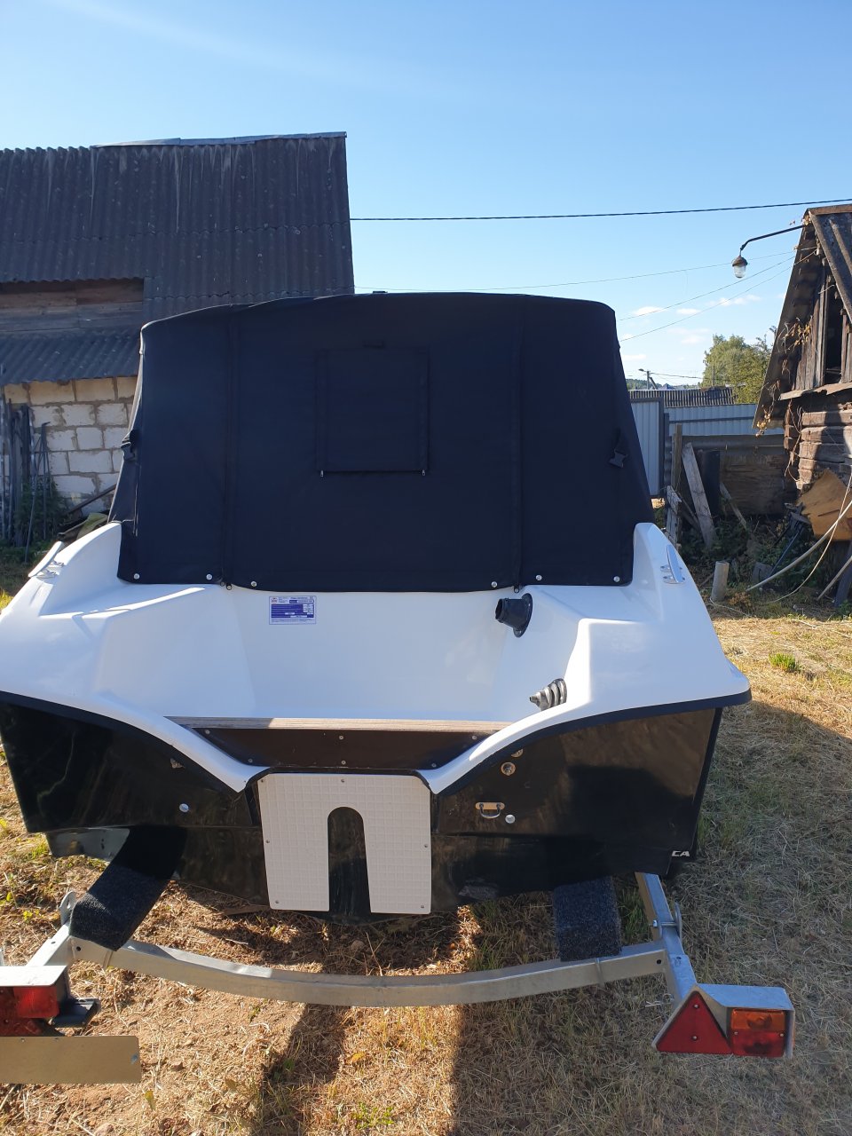

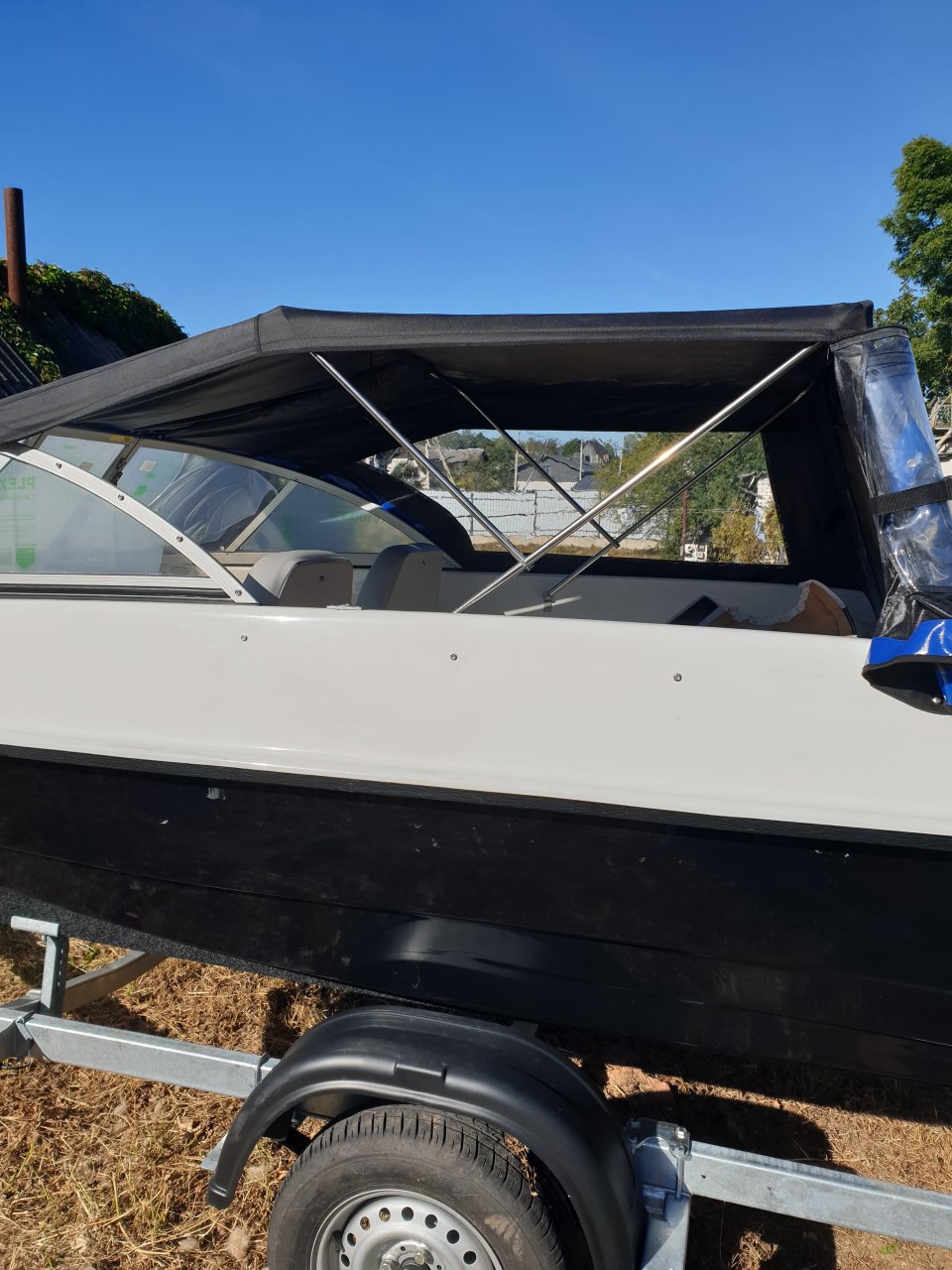

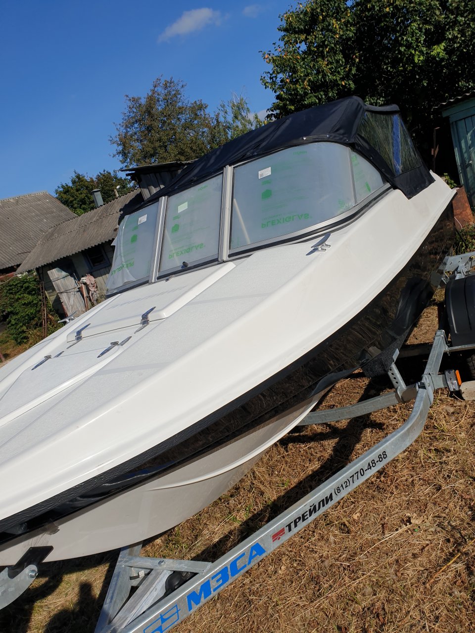

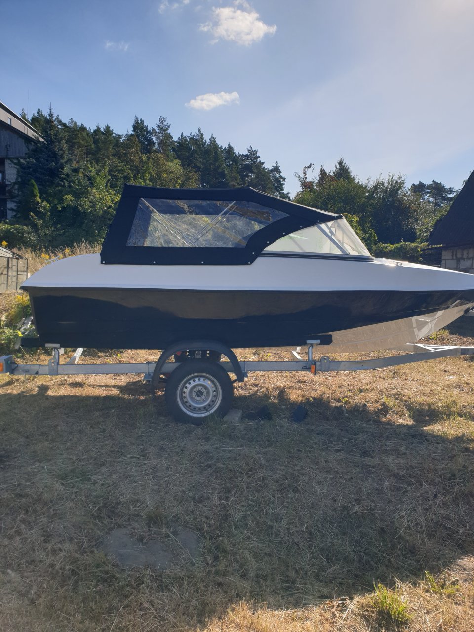

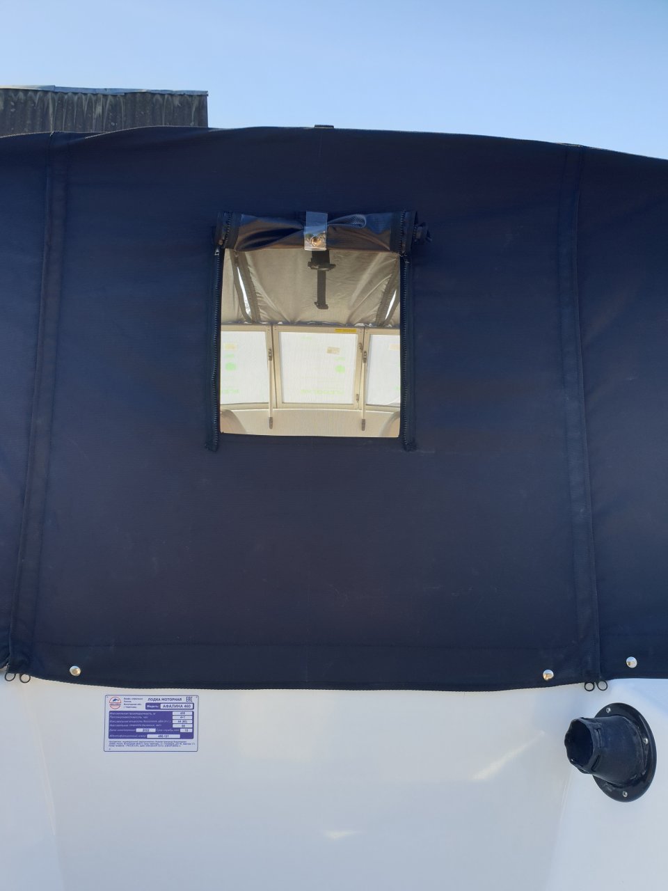

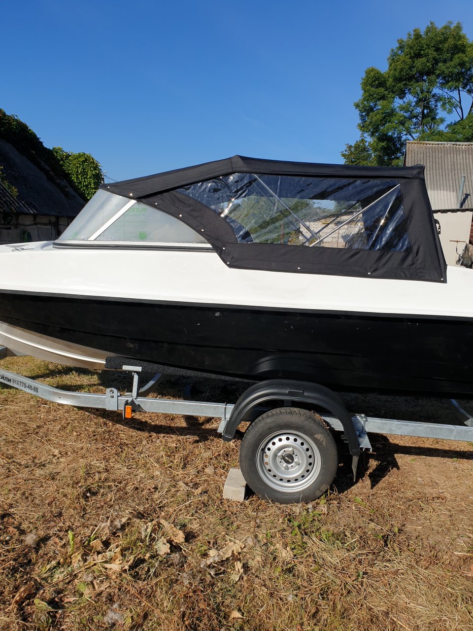

Коротко о лодке, места там как по мне так выше крыши, если учесть что я постоянно один, или в двоем,

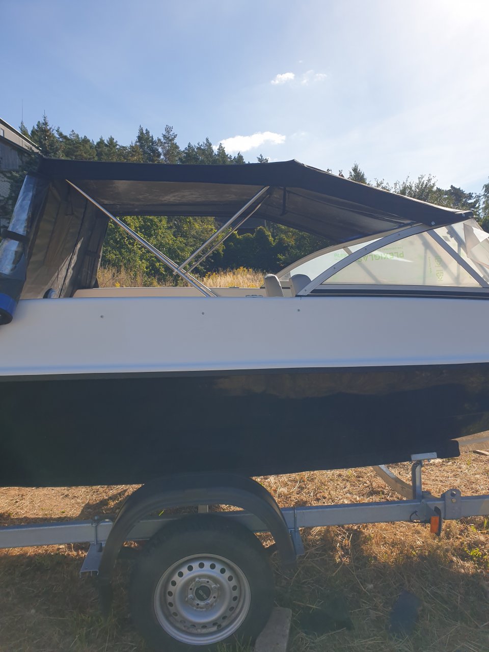

Тент ьрансформер порадовал, ну матерьял конечно не Испанский как на проге был, но думаю на первое время пойдет, в весь рост не стать 176см

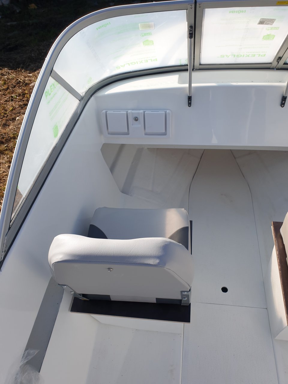

Сидухи передние надо опускать ниже полюбому, но до этого дойдем,
Фото стоя на палубе, крышку бомбалюка конечно придется немного усилить, но стаю , кг под 110 во мне ,может чуть меньше
Борта высокие, залазить неудобно,
Написано на шильде 60л.с. мак. , скорость максимум 68км/ч
Вес пустого корпуса 250кг вроде,

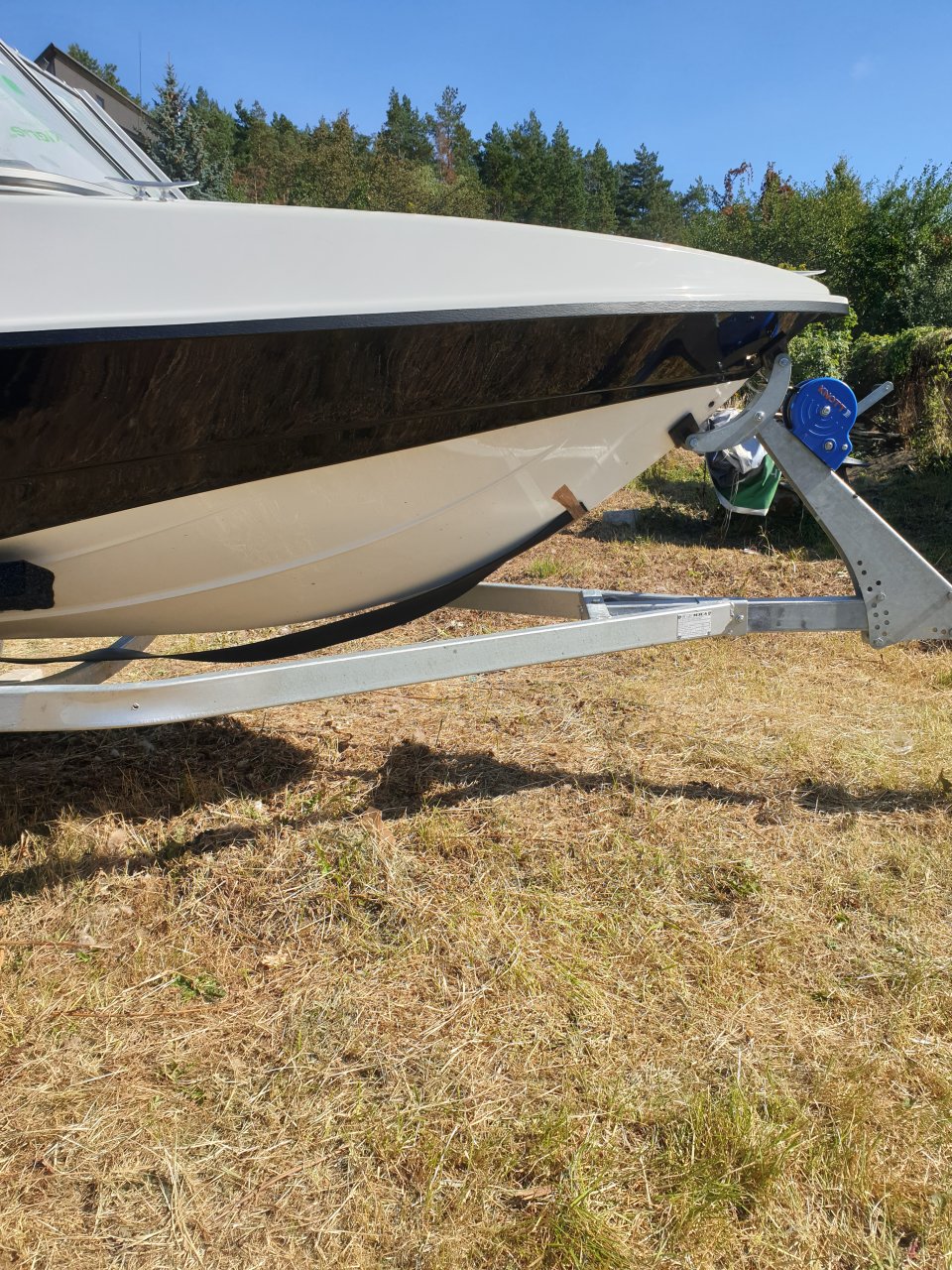

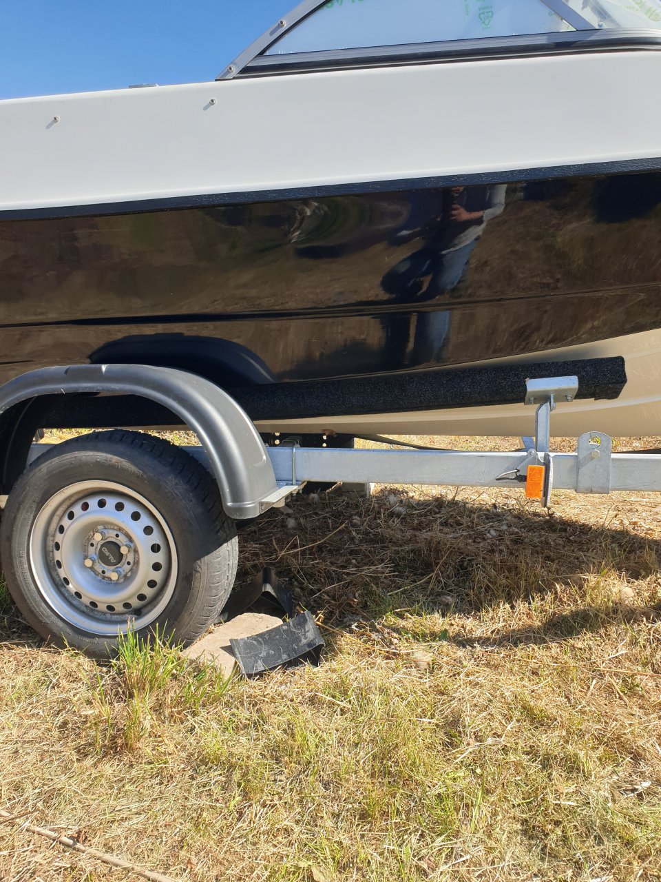

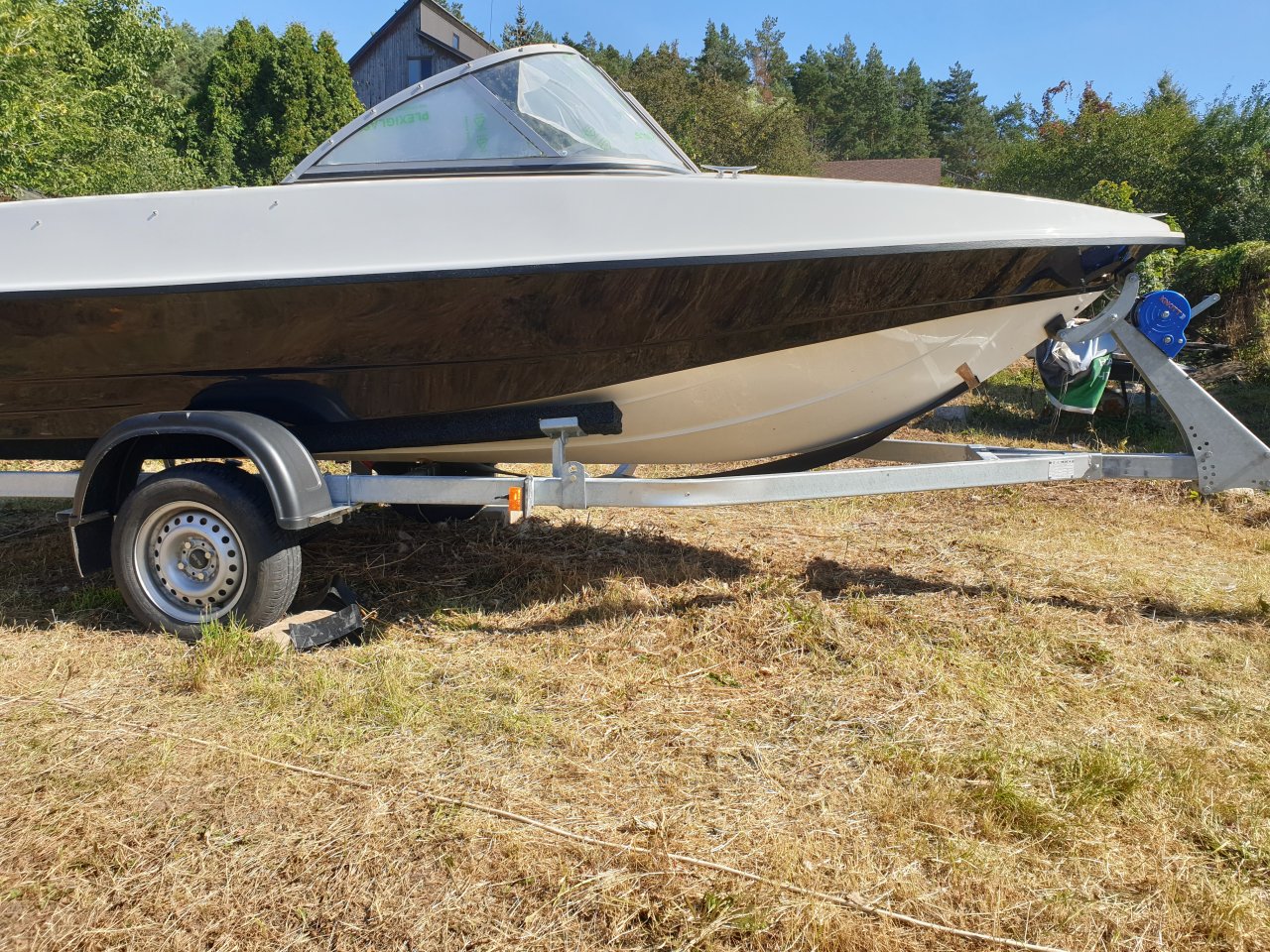

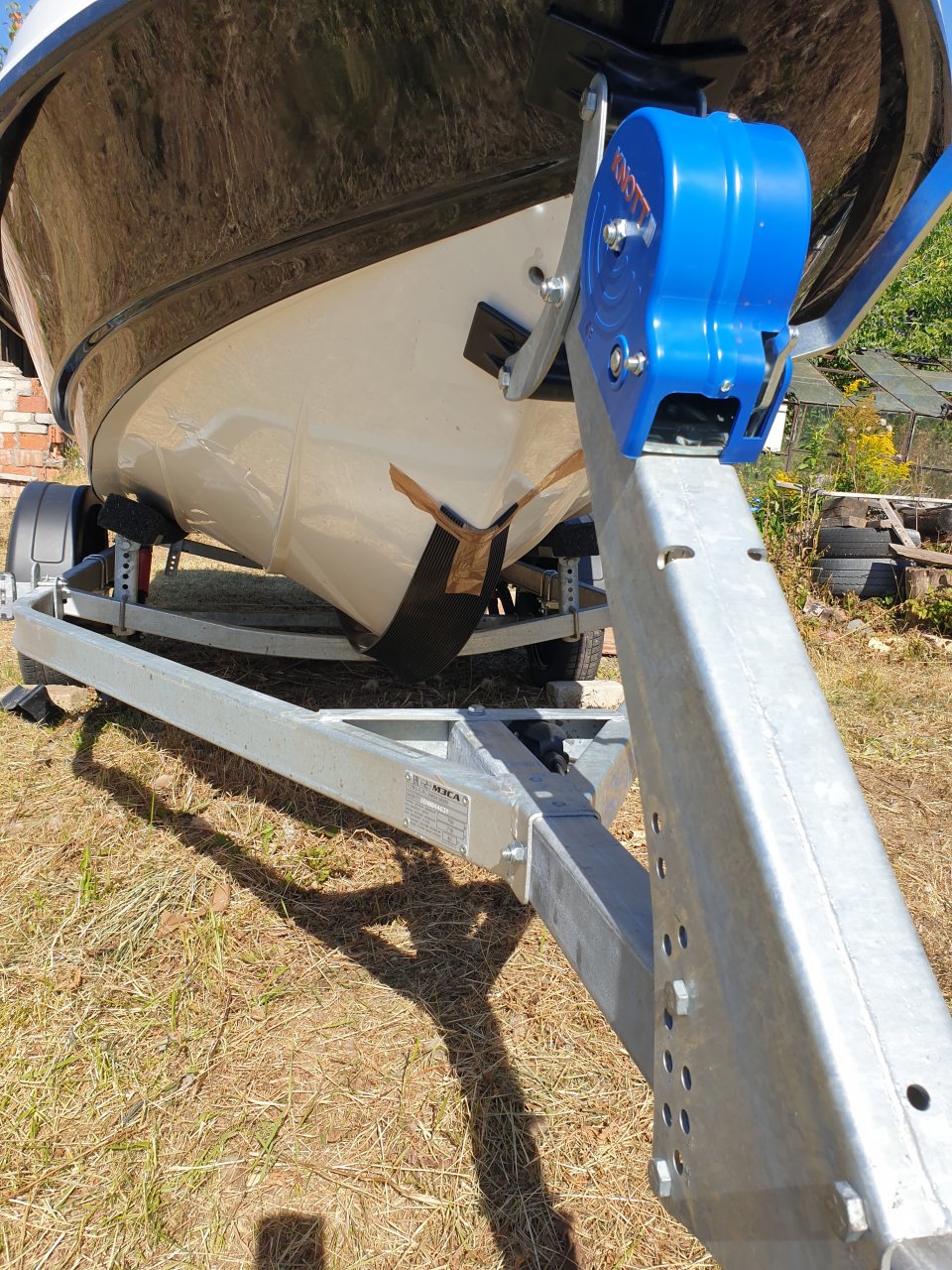

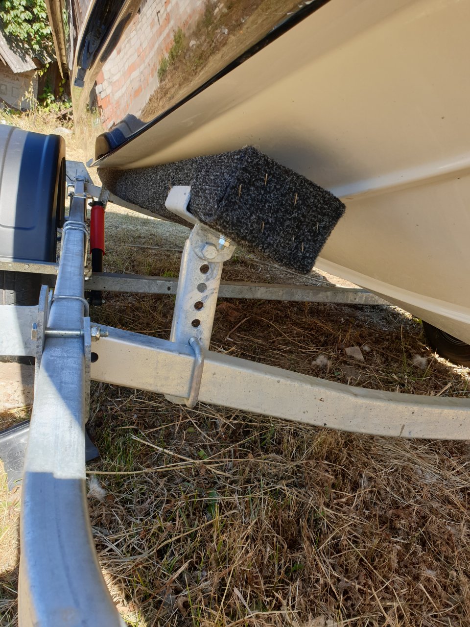

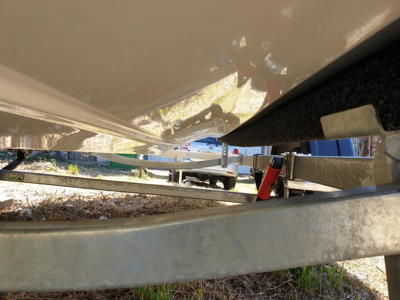

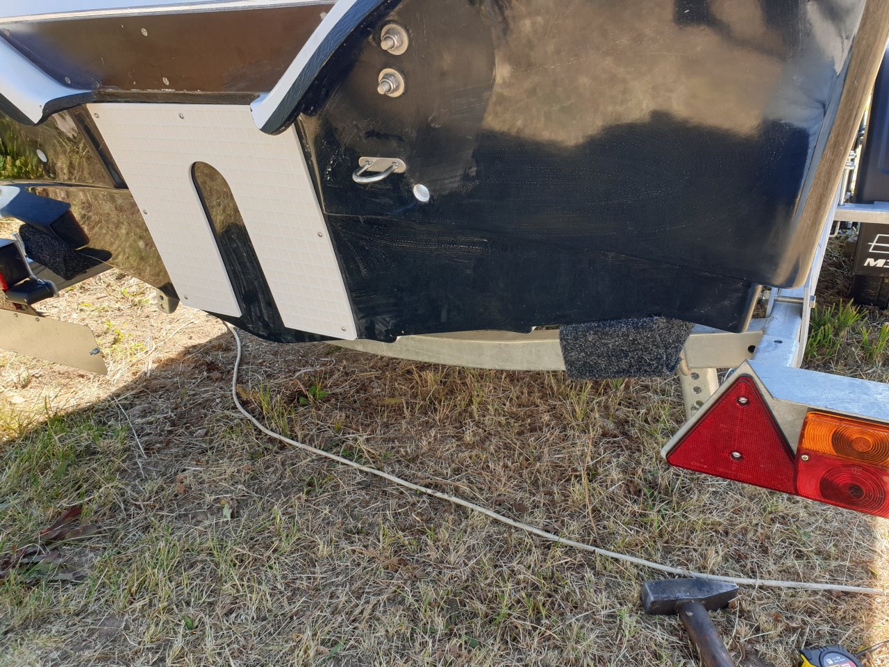

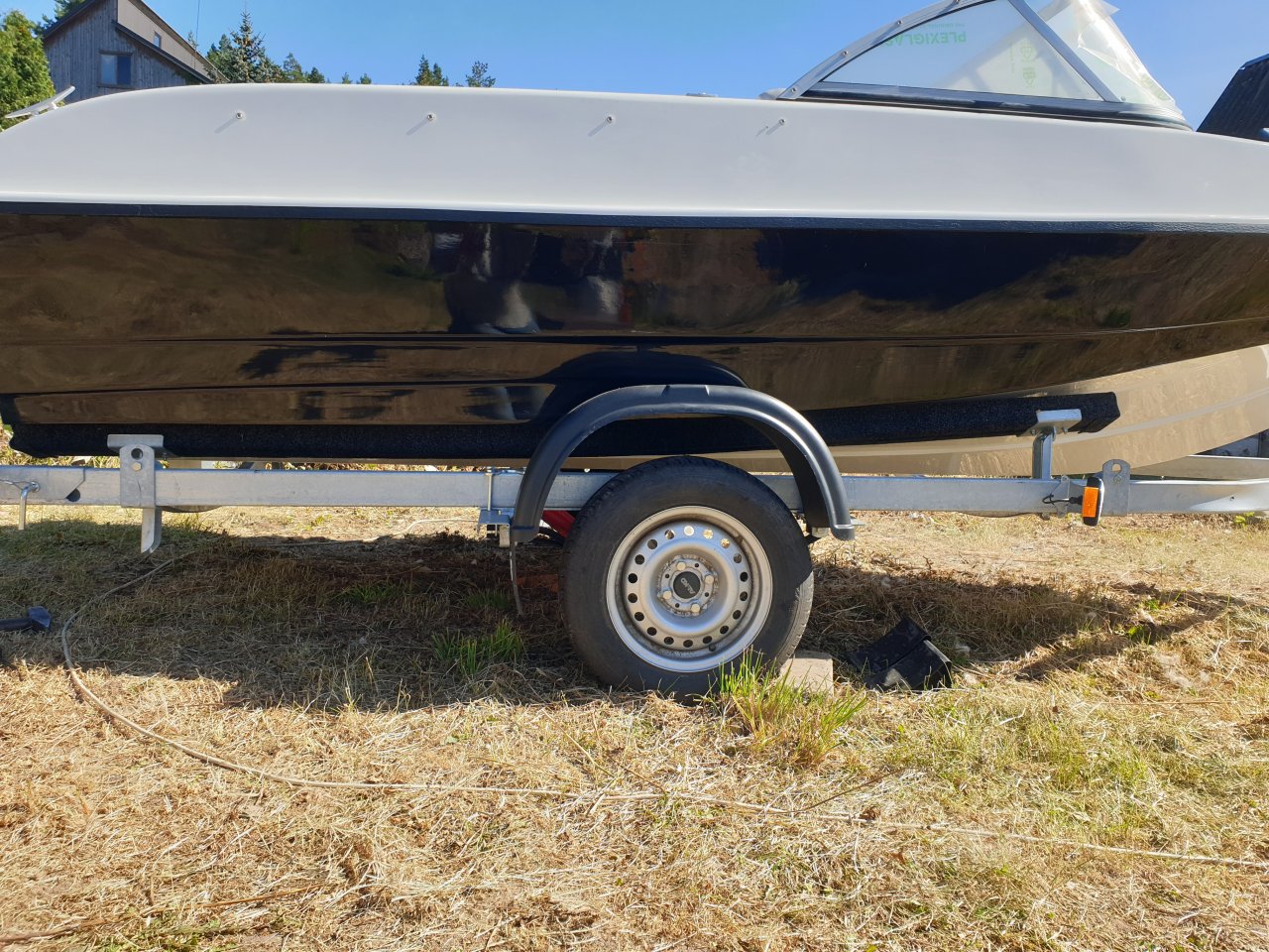

Но ,начнем с низа, поставил лодку на прицеп, и обслужим егоПосмотреть вложение 235163Посмотреть вложение 235165Посмотреть вложение 235166Посмотреть вложение 235167Посмотреть вложение 235168Посмотреть вложение 235169Посмотреть вложение 235170Посмотреть вложение 235171Посмотреть вложение 235172Посмотреть вложение 235173Посмотреть вложение 235174Посмотреть вложение 235175Посмотреть вложение 235176
Красавица!
1 880

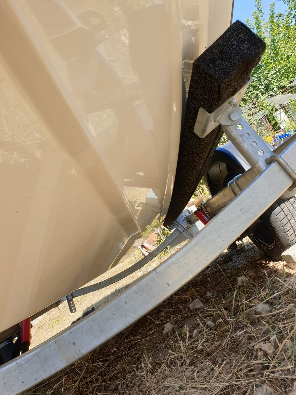

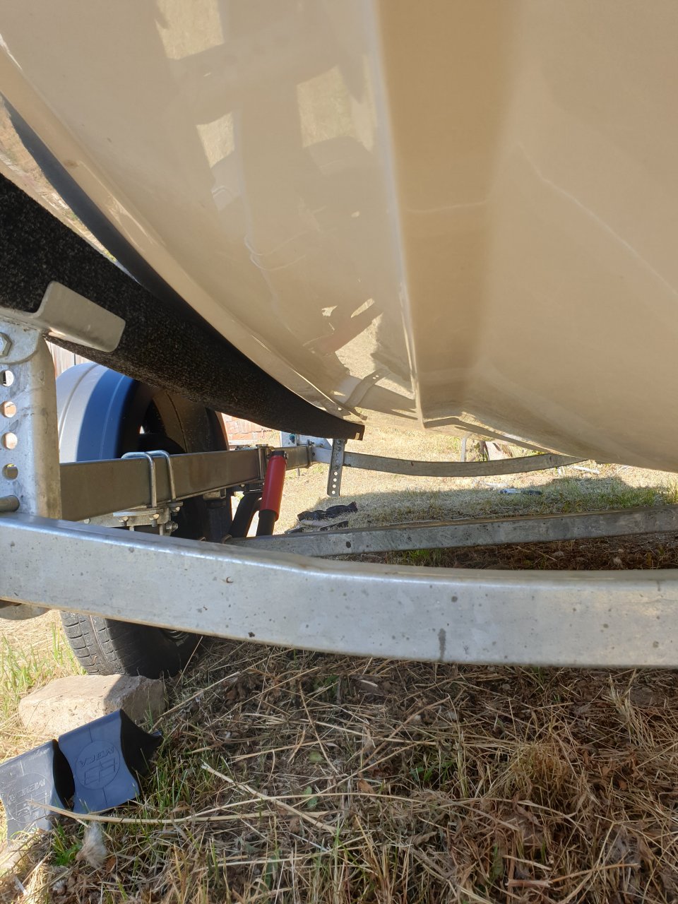

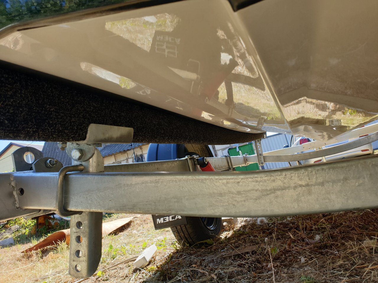

Вобщем провозился довольно долго, ложменты в дугу , видно на фото,от веса лодки выгнулись, днище полукругом неровное, ну, почти идеал :D, веса мотора нехвотает, но если я на транец сожуть, то вобще выгибаются караул, намочить наверное надо на ночь

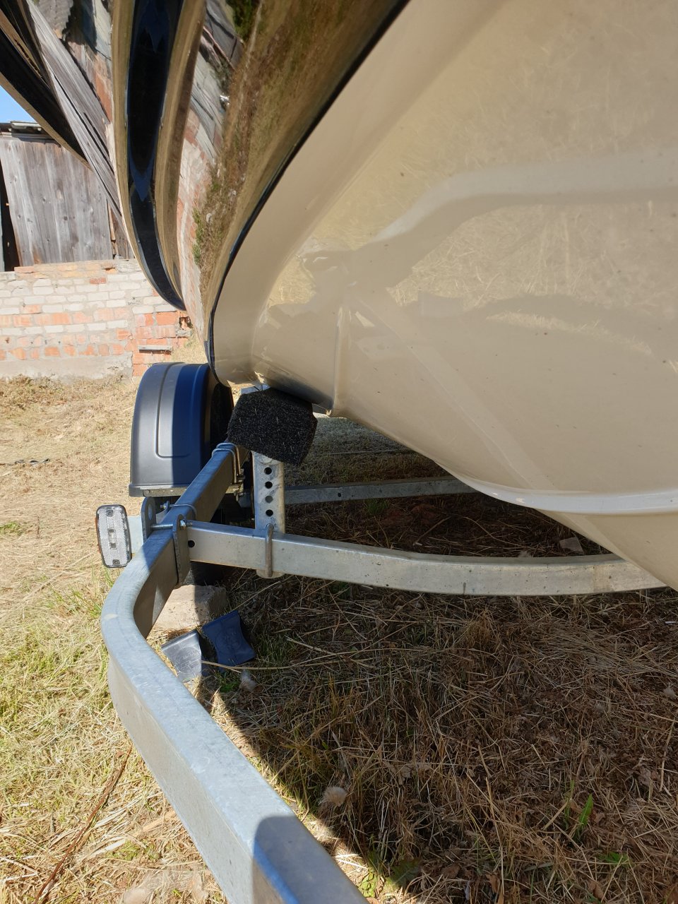

Вобщем провозился довольно долго, ложменты в дугу , видно на фото,от веса лодки выгнулись, днище полукругом неровное, ну, почти идеал :D, веса мотора нехвотает, но если я на транец сожуть, то вобще выгибаются караул, намочить наверное надо на ночьПосмотреть вложение 235177Посмотреть вложение 235178Посмотреть вложение 235179Посмотреть вложение 235180Посмотреть вложение 235181Посмотреть вложение 235182Посмотреть вложение 235183Посмотреть вложение 235184
Брат, я деревянные выкинул нах!
Поставил ПНД трубы очень удачное решение!
Если хочешь фотки выложу
Все нормально у тебя с ложеиентами. Нагрузка распределилась, это хорошо.

Так на днепр похоже днище?
И заметь, на мой. Килеватость вроде поболее будет... Ща начнёшь вникать в тонкости слипования, установки на телегу... Ровно то, что я тебе пытался объяснить в свое время
1 880
Боря, я опустил на самый минимум, меньше нельзя,
16 617
1 337
Братан, оставлю дерево,
Прям щас, пока эти доски сырые, прям в таком нагруженном виде, поставь третью стойку и ложементы сохранят свое полное прилегание к корпусу, как эти доски высохнут под нагрузкой лодой. Не вздумай слушать свово карефана танка, иначе опять получишь кривые, вывернутые винтом доски, а не ложементы.
Оооо, сматри кто пожаловал, я рад, если будешь нармально разговаривать
Днище неровное, полукругом, и доски обняли днище, кроме транца, там часть ровная
