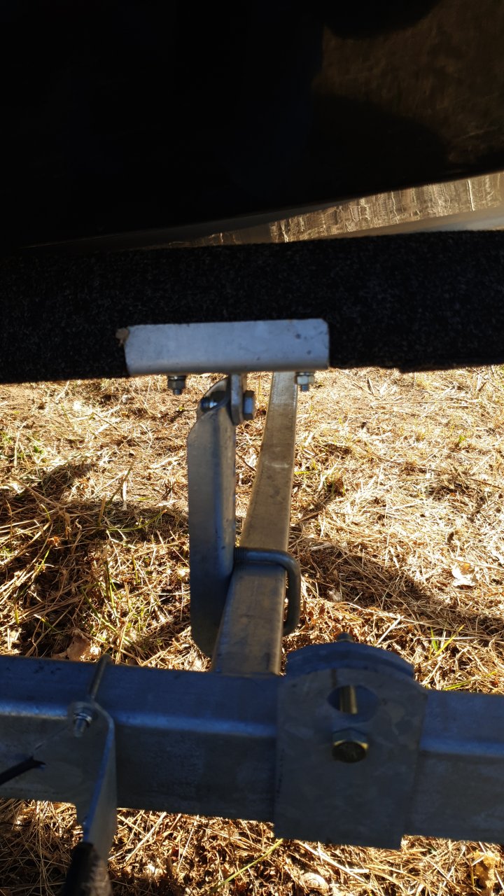

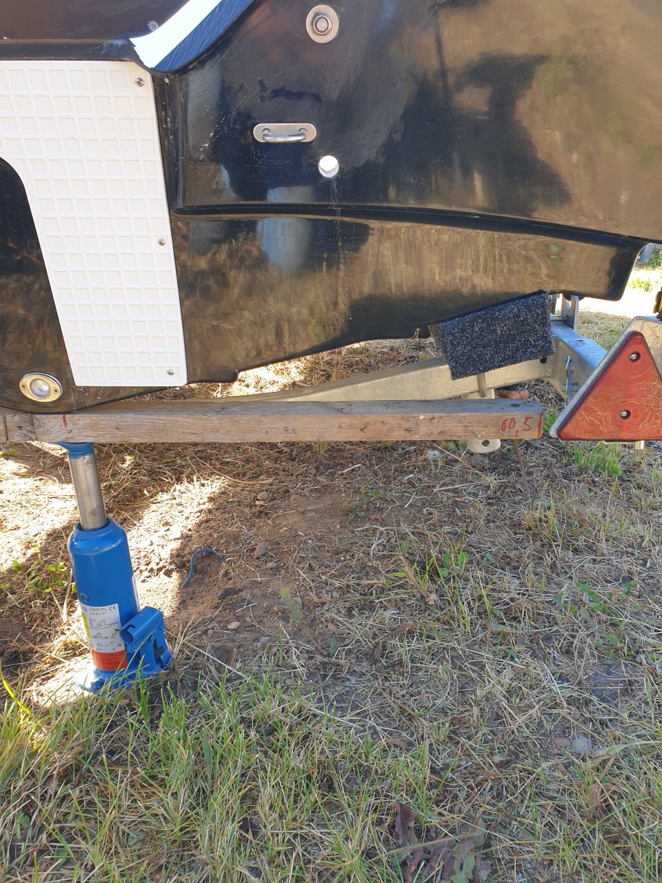

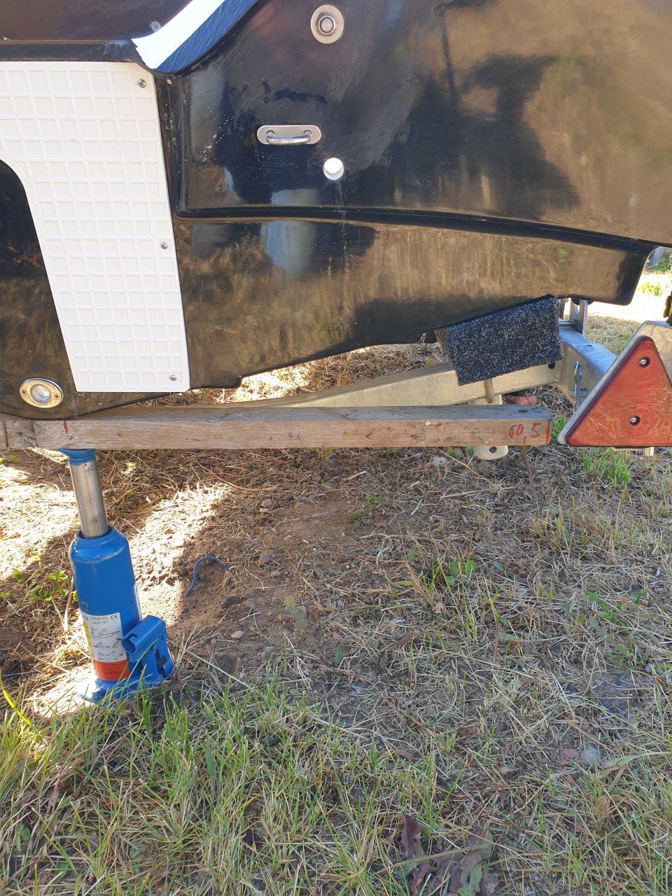

Вот есче чего предумал, если разбогатею, то может купить на передрие апоры ролики? А корму на доске оставить, правдо надо как то её закрепить
Роликовую систему тебе придется сделать рано или поздно. Сталкивать лодку то надо будет в воду, а ты в одного на покатушки ездишь. Хорошо если есть возможность загнать прицеп в воду до всплытия, тогда с этим нет проблем.

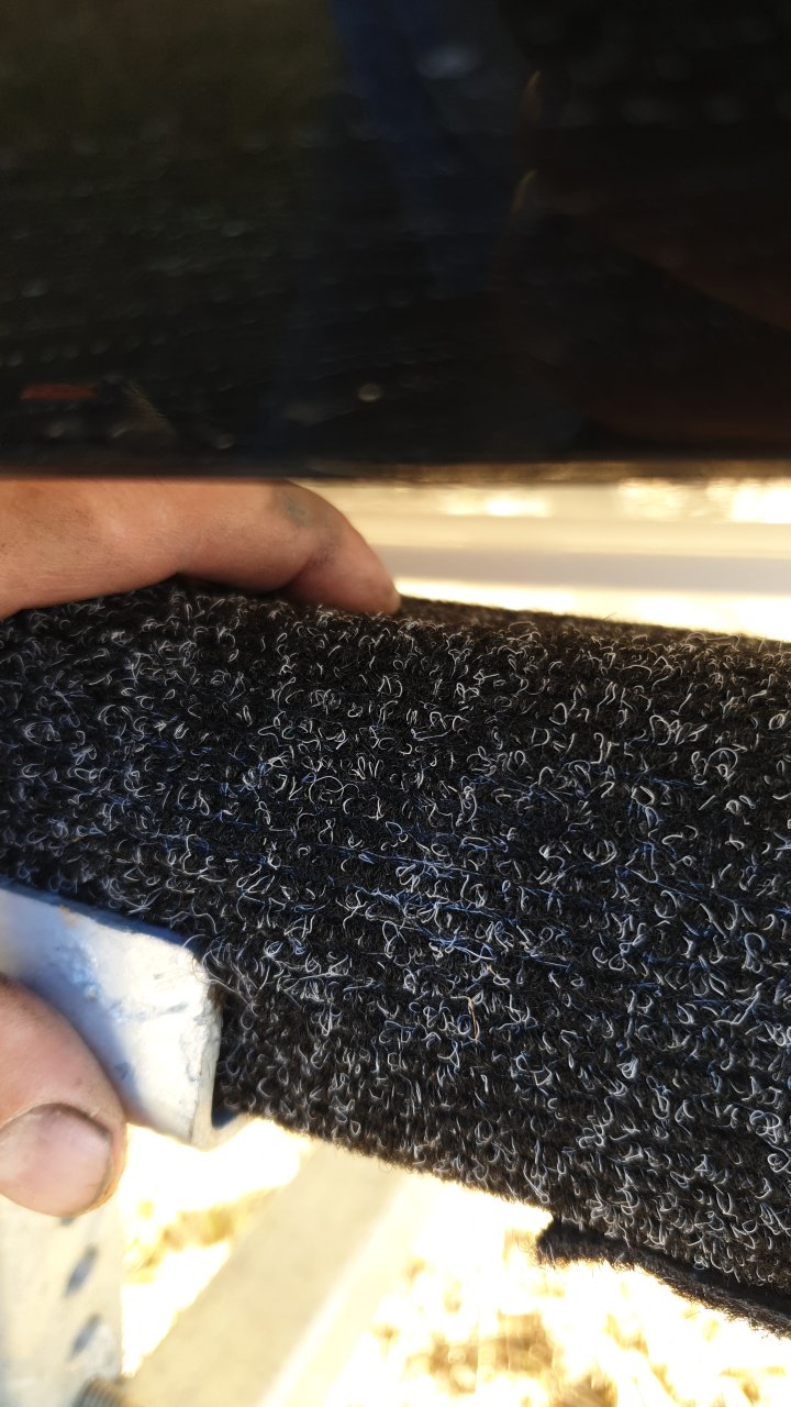

А , да забиль совсем, ложементы как пружины сча работают, нет жесткасти,
Я об этом же. Их выгнуло корпусом, брусок в напряжении, а корпус в районе передней стойки не имеет опоры. Сломать возможно и не сломает. :unknown: Как минимум ты уже отмотал 800 км и не сломало.
Но! ещё нет мотора и всякого груза на борту.
Брусок будет долго принимать форму. Это не день и не неделя, так что с этим вопросом надо думать.
Тут могу рекомендовать поджать лодку ремнями, что бы ложемент выгнуло по максимуму. Пусть стоит в максимальном напряжении и принимает форму. Так будет лучше.

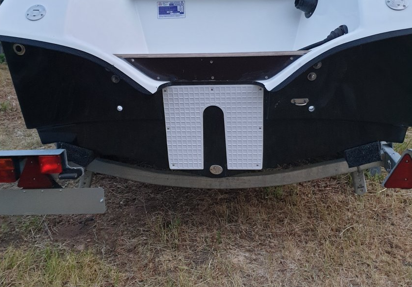

Обоснуй. Это почему же нельзя чуть опустить его?
Немного -можно. Но не до уровня S транца на L-ке. Ибо это -120 мм от уровня доски, а верхний болт крепления мотора -50 мм от уровня доски, и при таком расположении клина болт будет висеть в воздухе, а должен пройти через клин.
9 745
6 513
Да пофигу на какой транец. Он тупо должен попадать под струбцины и все.

Боря мотор с тримом, посмотри на транец на моей лодке, в нем маленький угол, в хонде трим ,отжимай , а вот поджать проблема, на проге с клином я бы несказал что достаточно, но толщена будет большая , думаю уже ненакину на уши мотор на транец, привезу низ мотора решим,

Так написал же что прижата ремнями, и уеду на работу оставлю прижатой , на улеце стоит,

Ложементы на болтики крепятся к стойкам,что бы легче выгнулся брус ложемента,надо чтобы один конец балки (ложемента был плавающим,т.е. не закрепленным. Полностью выкрути крепление бруса с одной стороны,по хрену с какой,весной обратно прикрепишь. Там наверняка шпилька в тело бруса и в металлическое отверстие самой стойки,если отверстия сместятся потом,когда брус изогнется,открутишь и второе и сместишь весь брус на пару см,чтобы в старые отверстия со смещением не попасть..
1 887
Я думаю там сквозной болт,
Маловероятно. Шляпка болта со временем может упереться в дно лодки и натворить бед. Я склоняюсь,что там шпилька где нибудь на 8 мм.

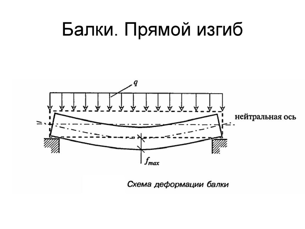

Вот так изгибающая балка тянет за собой опоры жесткозакрепленные, и они в свою очередь не дают изогнуться балке.
А ты не клин ставь, а калитку....
Ну представь себе рамку двери с дверью на петлях. Рамку к транцу, дверь к мотору на болты, а угол между ними любой сделай петлями. Бонусом откидку мотора поимеешь на топляках/меляках. Там ваще все можно сделать на петлях гаражных= это чтоб принцип понял, про что я, то есть тот же клин, только с качающейся одной стенкой.

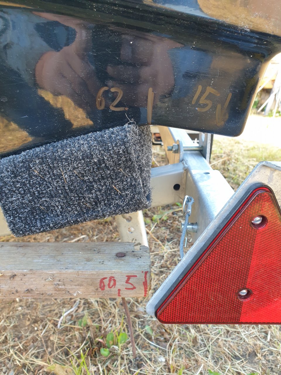

Килеватость на транце судя по моей мериле и колькулятору 14°
На м8 , прощупываются шляпки ,как строительные сверху пальцем
