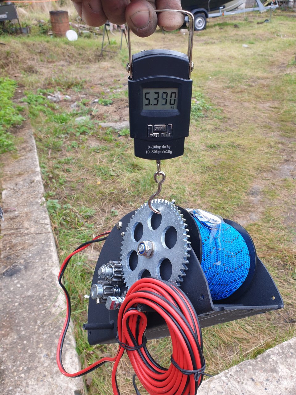

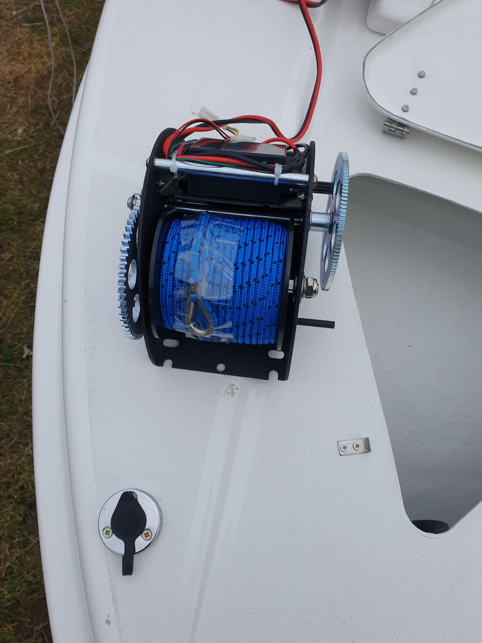

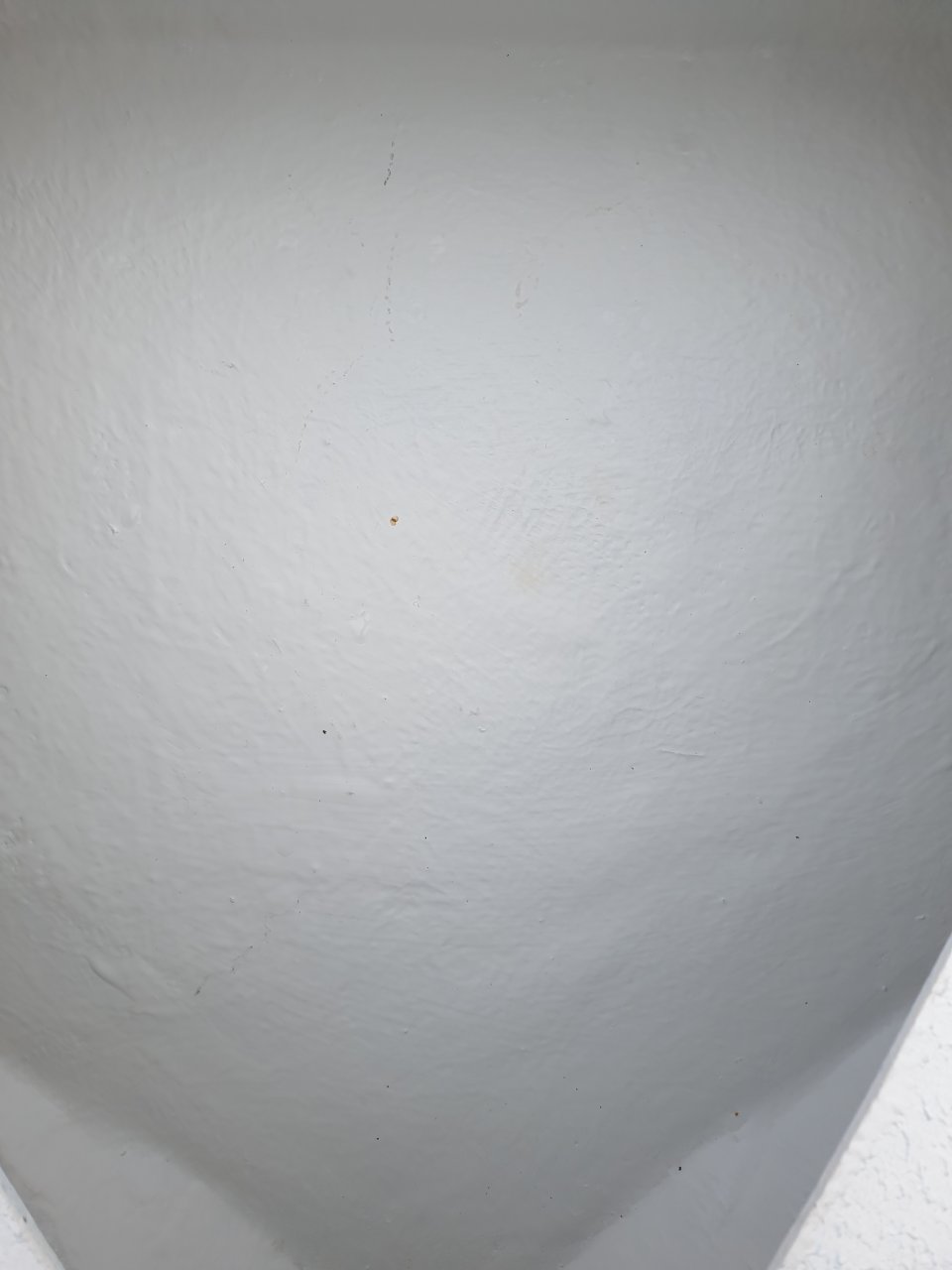

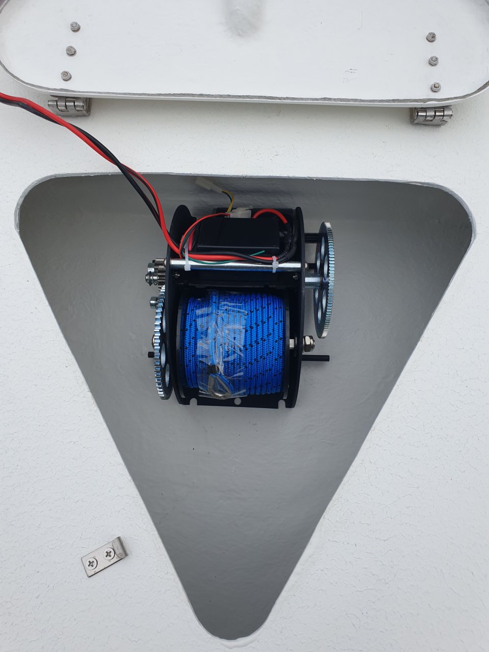

Нада лебеду как то закрепить, в рундуке с низу неподлесть, дно рундука якорного несказал бы что толстое, но неизвестно толщина, торец куда лебеда уперлась ,доска там влитая, роус на место утки, из дюраля под низ зделал плиту, чтоб невырвпло,

Может взять 9мм фанеру , положить на дно рундука ,шурупами к дну, а уголками к стенке? Ну все на гермет конечно

Вес лебеды виден, якорь 5.5. кг, в пвх
Я ж тебе сразу это предложил. Если доску к дну ниши приклеишь, вообще супер. Сверху потом зальёшь гелькоутом
Доску или фонеру? Фонеру могу на эпоксидку ,в место гермета, но она неэластична, может потрескатся
Фанеру, конечно. А а такой площади, думаю, и клей-герметик будет держать

На шурупы притяну к днищу рундука,
Площадь большая ,может невысахнуть
Как вариант: ламинированную (лучше водостойкую) фанеру или кусок алюминия АМГ 6 2-3 мм. Герметик заменить на клей, нанести его на обе поверхности, высушить, потом приклеить, нагрев феном, после чего стянуть болтами. На люмишке желательно дать два ребра жёсткости, чтоб получился швеллер.
Только не жидкие гвозди! Второй раз сталкиваюсь с тем, что на 4-5 год они полностью разрушаются. На днях зеркало упало. Как выяснилось, крепёжные уши были на этом дерьмище - оно в песок превратилось по сути.

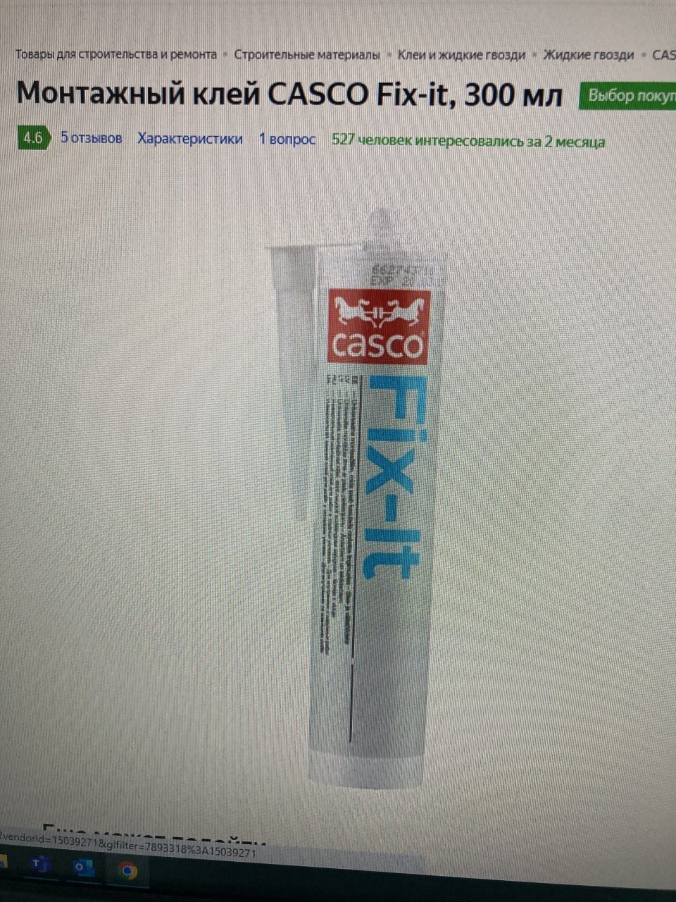

Неопреновый клей практически вечен и имеет объём после высыхания. Но дорогой
В голове крутится, не могу вспомнить. Он очень распространен. Я часто пользуюсь... В том же Леруа несколько видов. По сути тот же момент... Эх, башка моя дырявая.

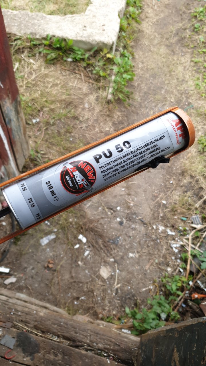

Вспомнил! 88-й. https://forum.motorka.org/threads/22992/post-483800
Я на него таким макаром площадки для крепления светильников в гараже к кафелю приклеивал. Держит шикарно, как от сдвига, так и на разрыв. На банке есть инструкция.
Боря, да что с тобой ,как болтами стянуть? Под низ неподлезть , у меня сикафлекс гермет,
Я не все про зеркало дописал. Короче упало оно, отломился уголок (резино-алмазным кругом поправил), снял площадки, очистил, обезжирил, приклеил чуток двустороннего скотча для фиксации от сдвига и посадил все это счастье на быстросохнущий акриловый гермерос Боди (остался после реданов - сохнет реально очень быстро), высушил, проверил - держатся. Зеркало не провисели и 5 минут. Ни хрена он не высох, только с краев. Зато потом схватился буквально за 5 минут. Зеркало в утиль или что поменьше из него сделать...
Нагрева боится.
