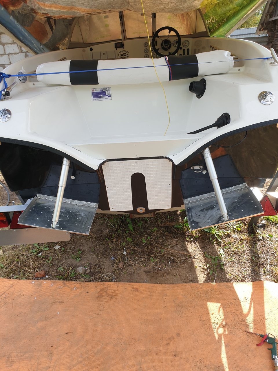

Вот вот вот... Наглядный пример, как развесовка правит миром.
По факту на фото = румпельная развесовка и даже на ней!!! не надо нос прижимать, а примудрые =плиты вкорячили, да ещё и на лодку длиннее этой, да плюсом в эту же кучу дистанция!!!!!
4 199
Сейчас поговорил с автором. По его мнению, плиты не улучшат ходовые свойства лодки, но скорость, разумеется подожрут. Хотя с 60 лс на полном ходу немного подкренивает.
1 886
1 886
Но вот ,уже не зря вкарячил плиты

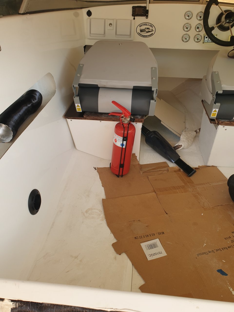

Надо куда то красную штуковину вкорячить ,есть идеи?
