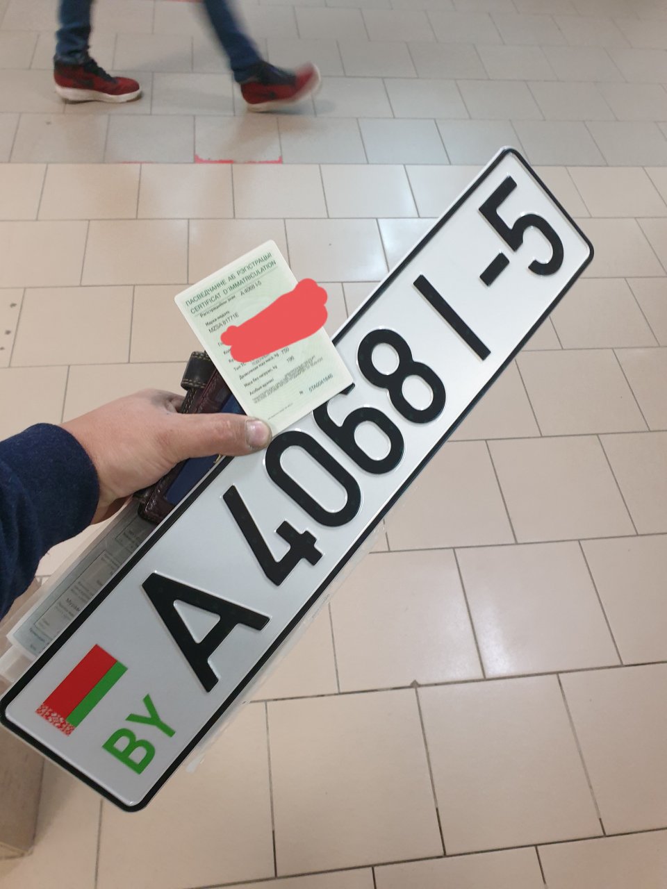

Сегодня забрал намера:yahoo:

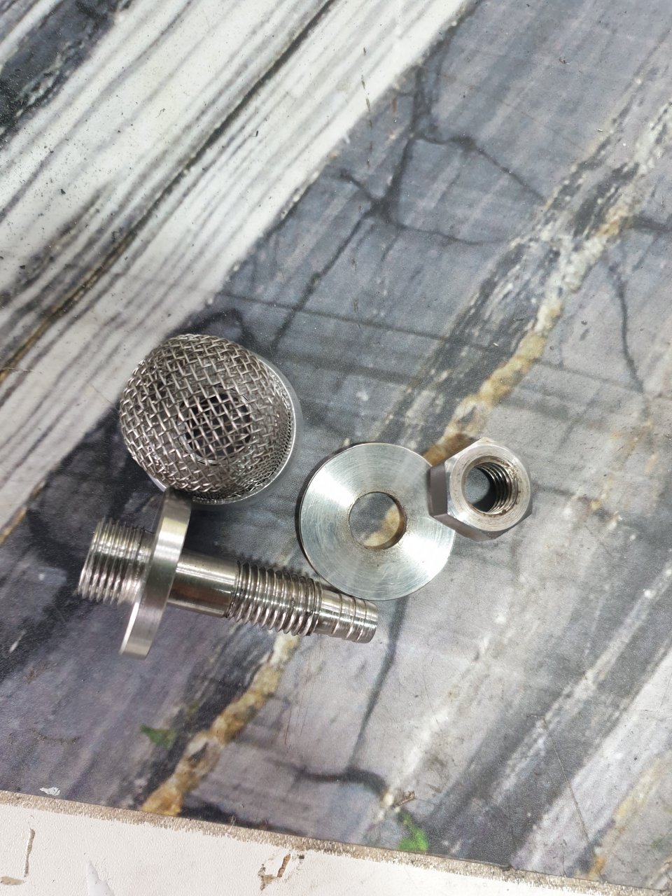

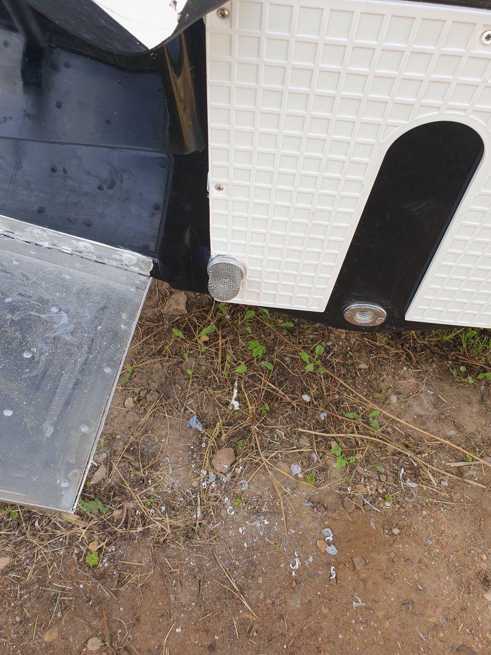

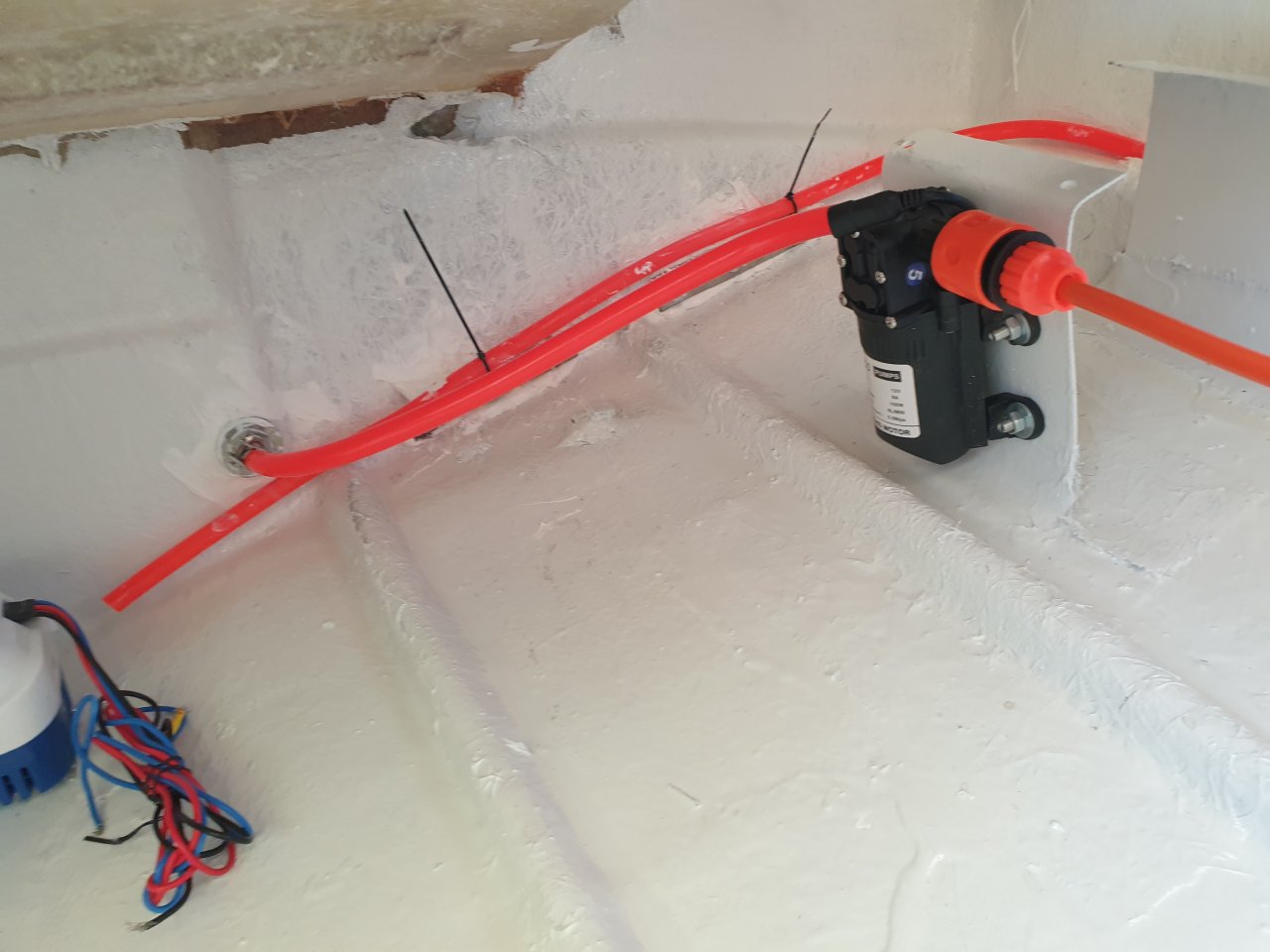

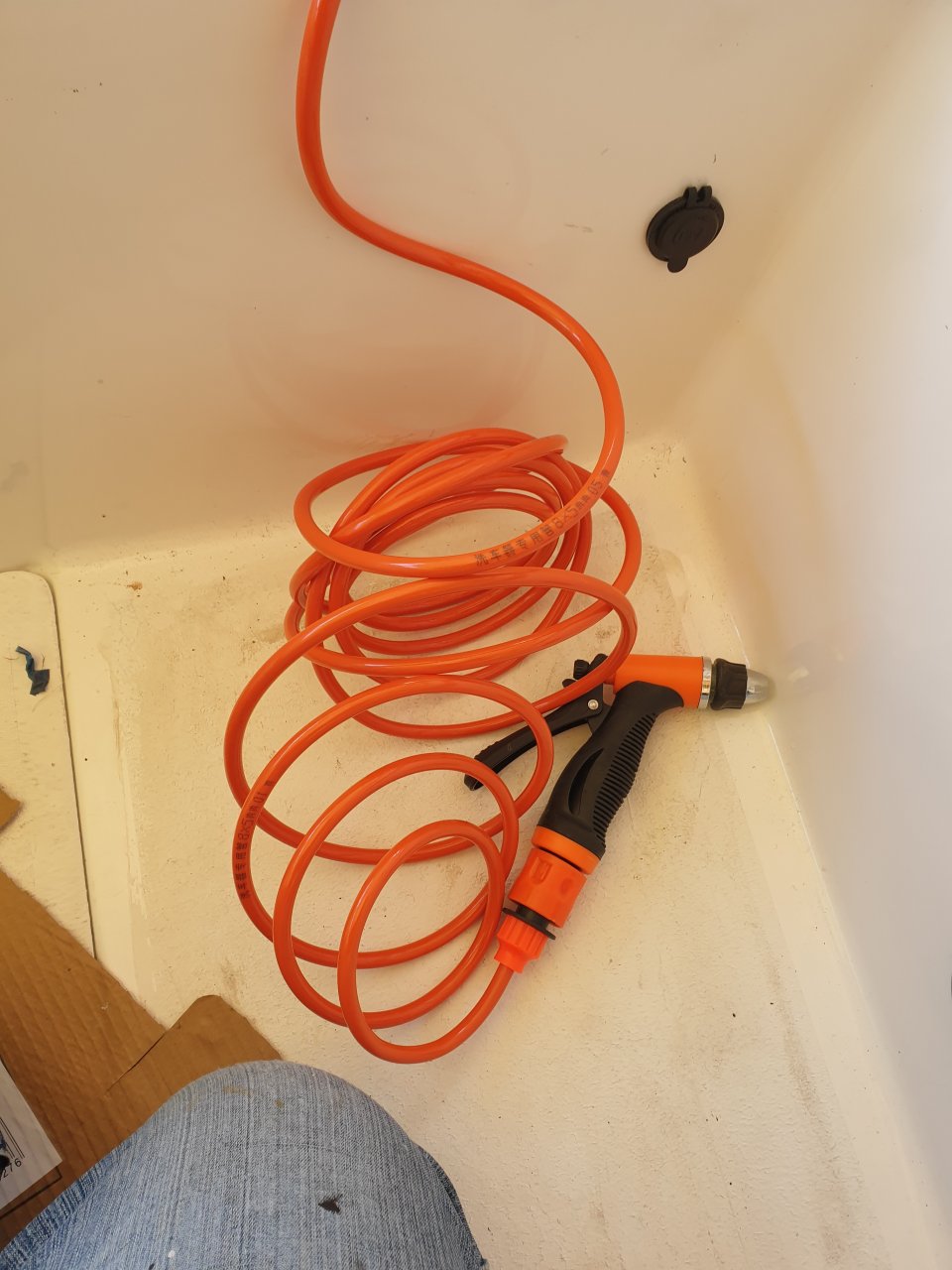

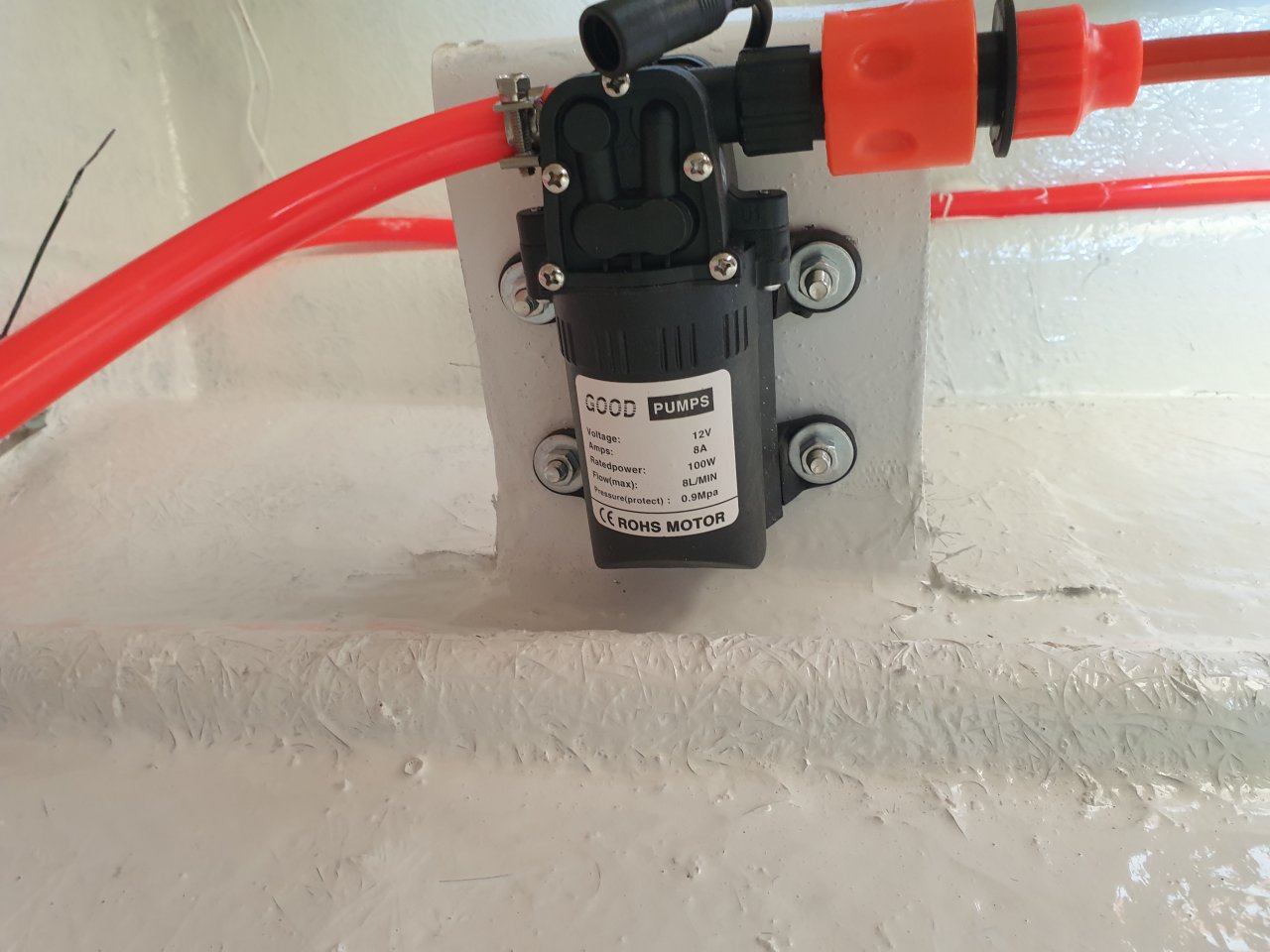

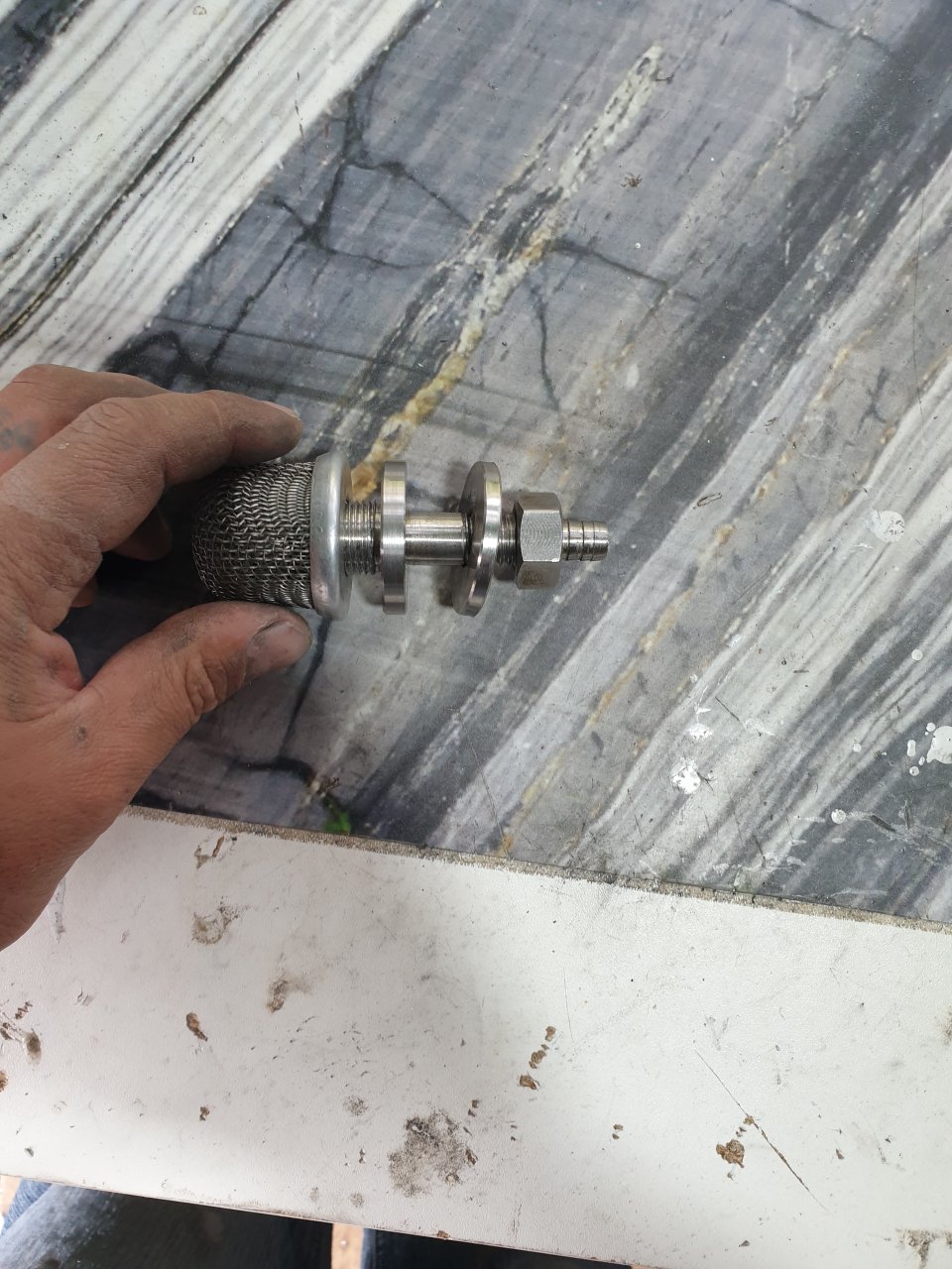

Устоновил мойку, шланга 5метров , с нержовейки вытачил штуцер, сетка с али, не мойка конечно высокого давления , но бьет хорошо, для токого малыша, рыб помыть, палубу помыть ,да и на берегу всегда прегодится ту же пасуду помыть, все автомат, надовило давление выключилась, нажал на курок писталета , включился

Андрюха, у тебя же сливное отверстие в транце, с резьбой. Что в него то не выточил штуцер для мойки?
Нее, там сливная, и предстовляешь сколько гемора если надо будет воду слить с лодки? Так просто неоткрутишь, шланг с той стороны недаст, да и сливная это сливная, там есче шаг хрен пойми чей, , зделал так

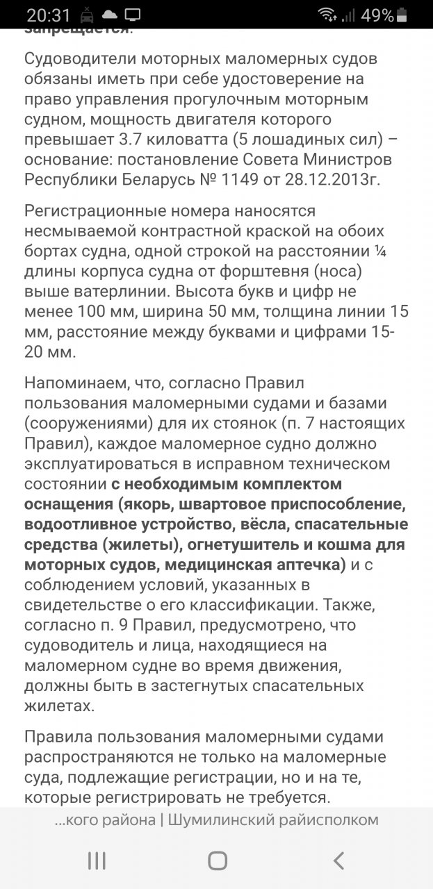

Все на много проще, гимс рб
