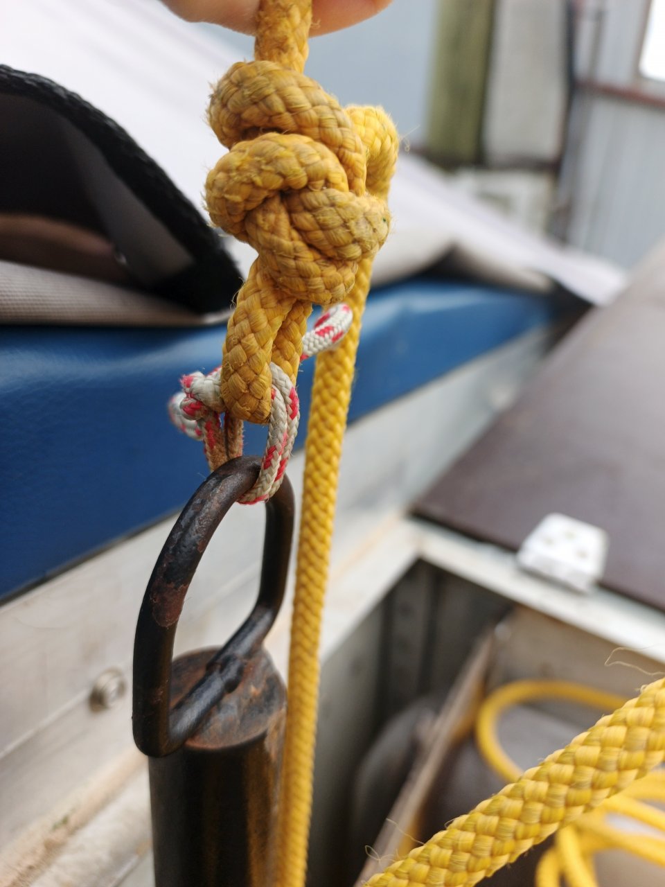

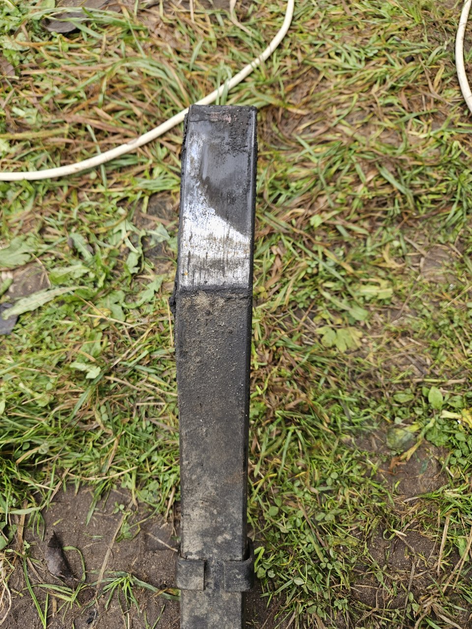

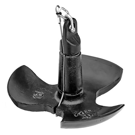

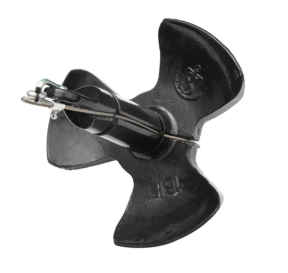

Мне хомутики не зашли - хлипкие. Я креплю якорь к веревке через тонкую веревку - и при зацепе рвется именно она.
В моем варианте вертель от цепи который к якорю ,соединить веревкой тоньше диаметра, и от этого вертеля , толстую веревку к приваренной (а в моем случии нарежу резьбу и вкручу ушко)хрени в торце якоря? :?
Может и прокатит

Выпилить паз подстяжки ,и улажить тросик,идея хорошая :good:
Главно все с нержавейки найти
это оказывается якорь от стронгера. У штокера похожая конструкция но без паза. Вопрос не про паз на самом деле, а про тросик и разжимное кольцо
1 887
Тросик давно пременял,на первых якорях на проге, подобное делал ,на самопальном якоре,вот с нержавейки найти, наверно проблема
Как раз паз и есть тема :good:,иначе посрывает стяжки об скабу на роусе

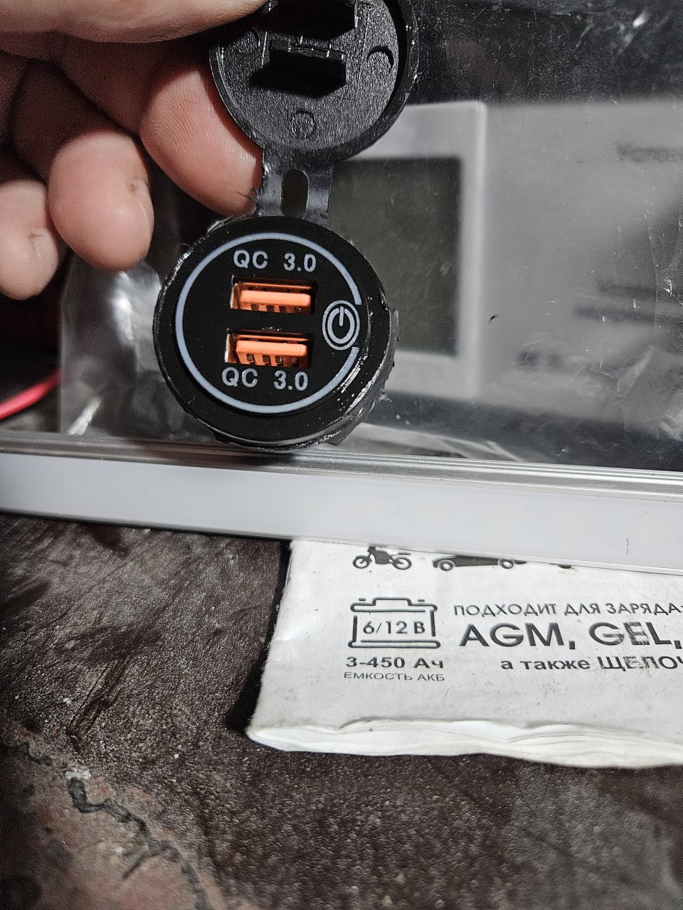

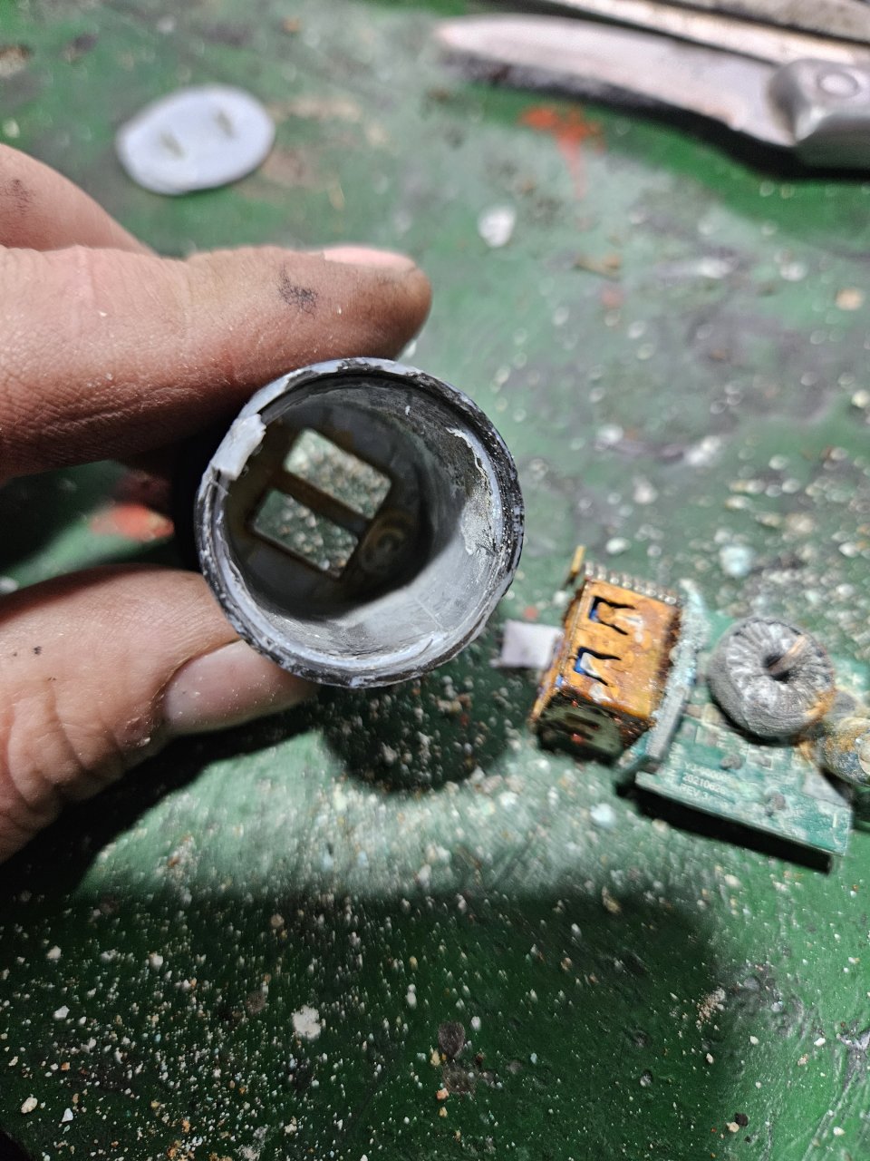

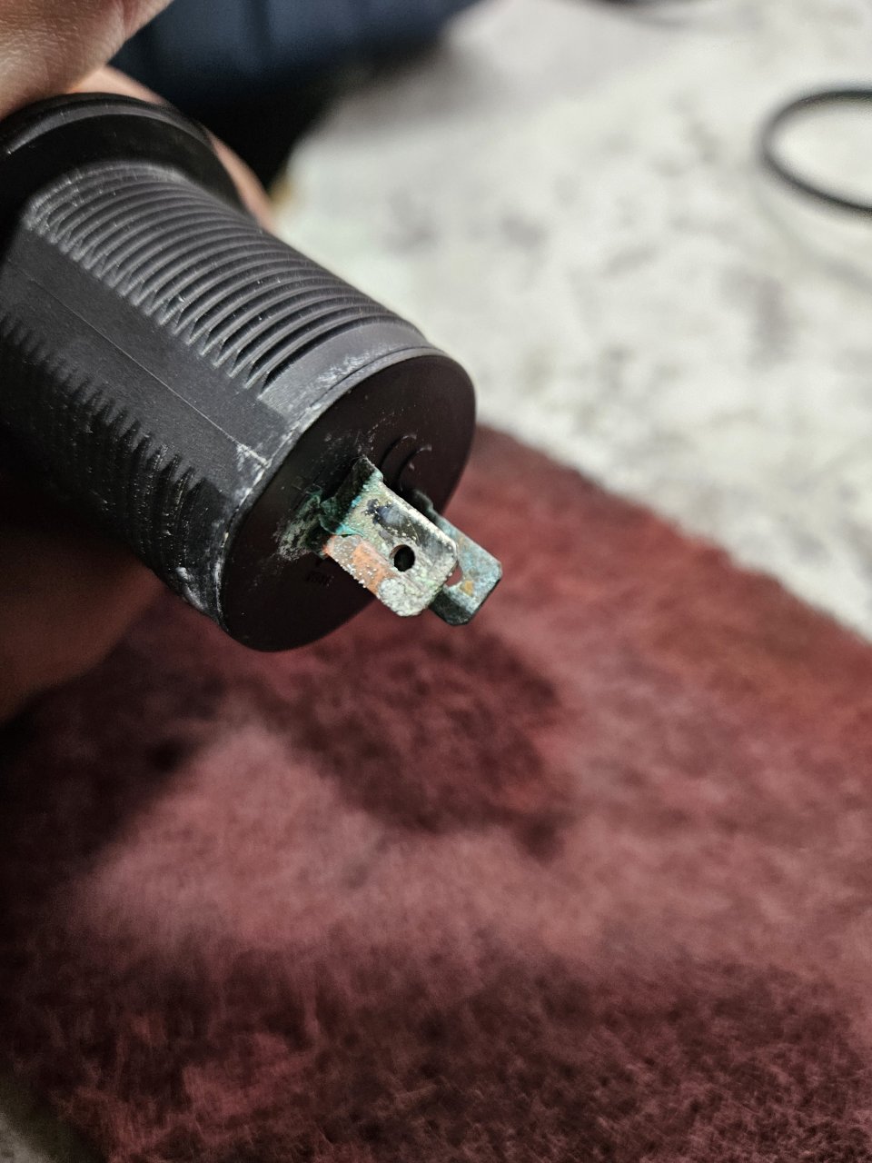

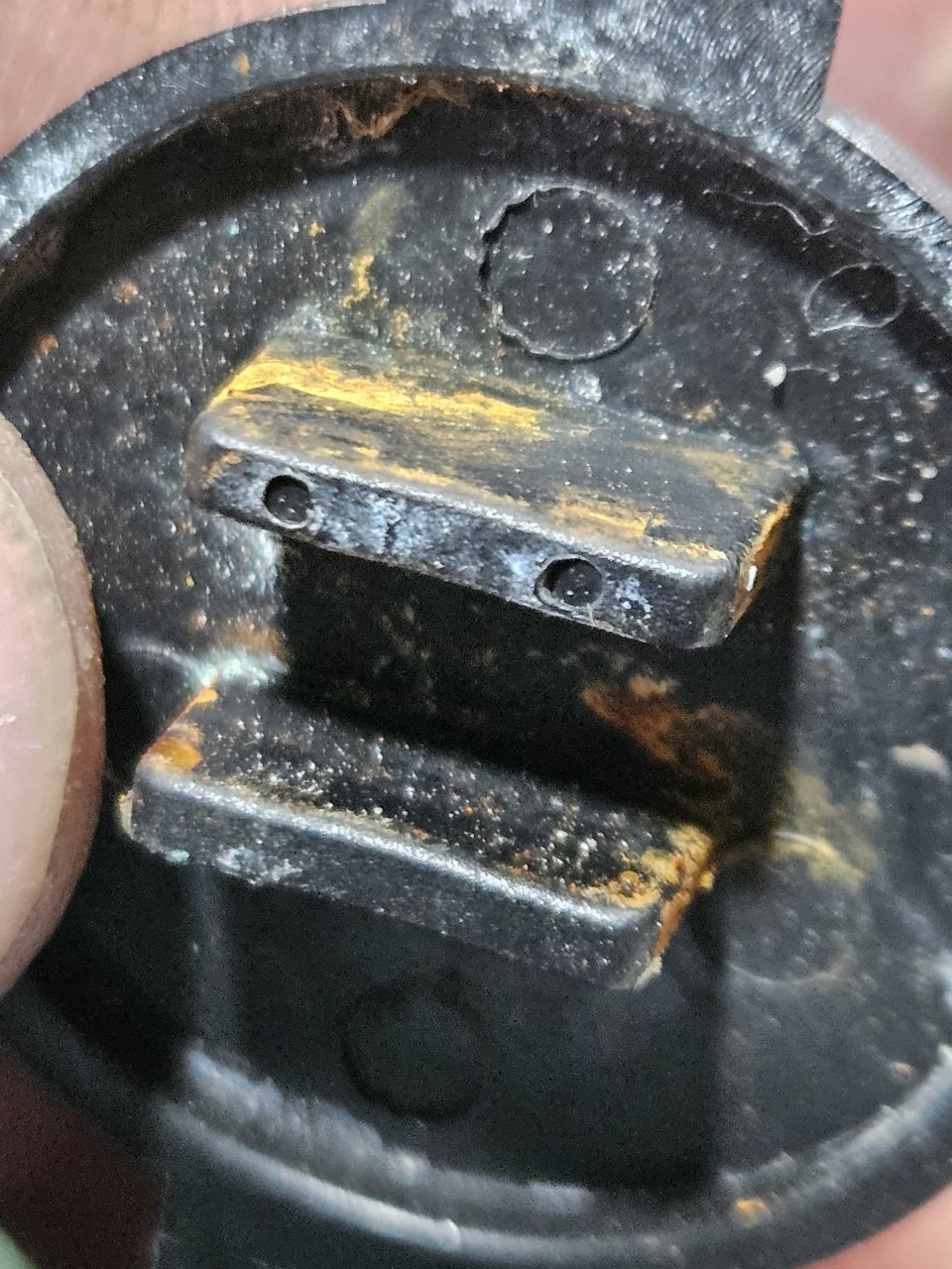

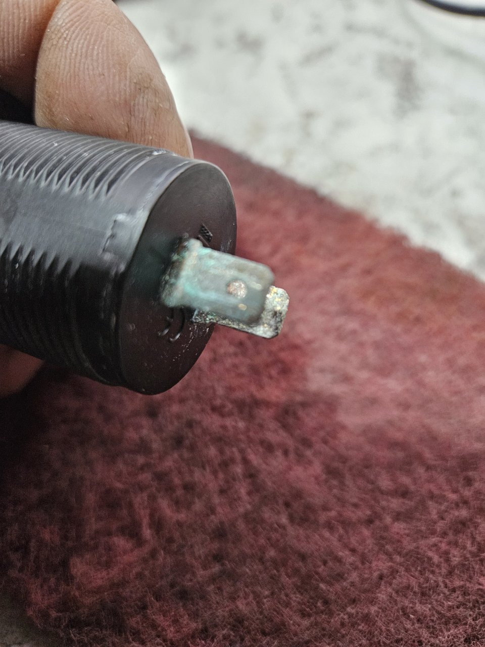

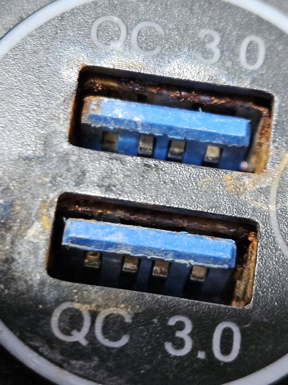

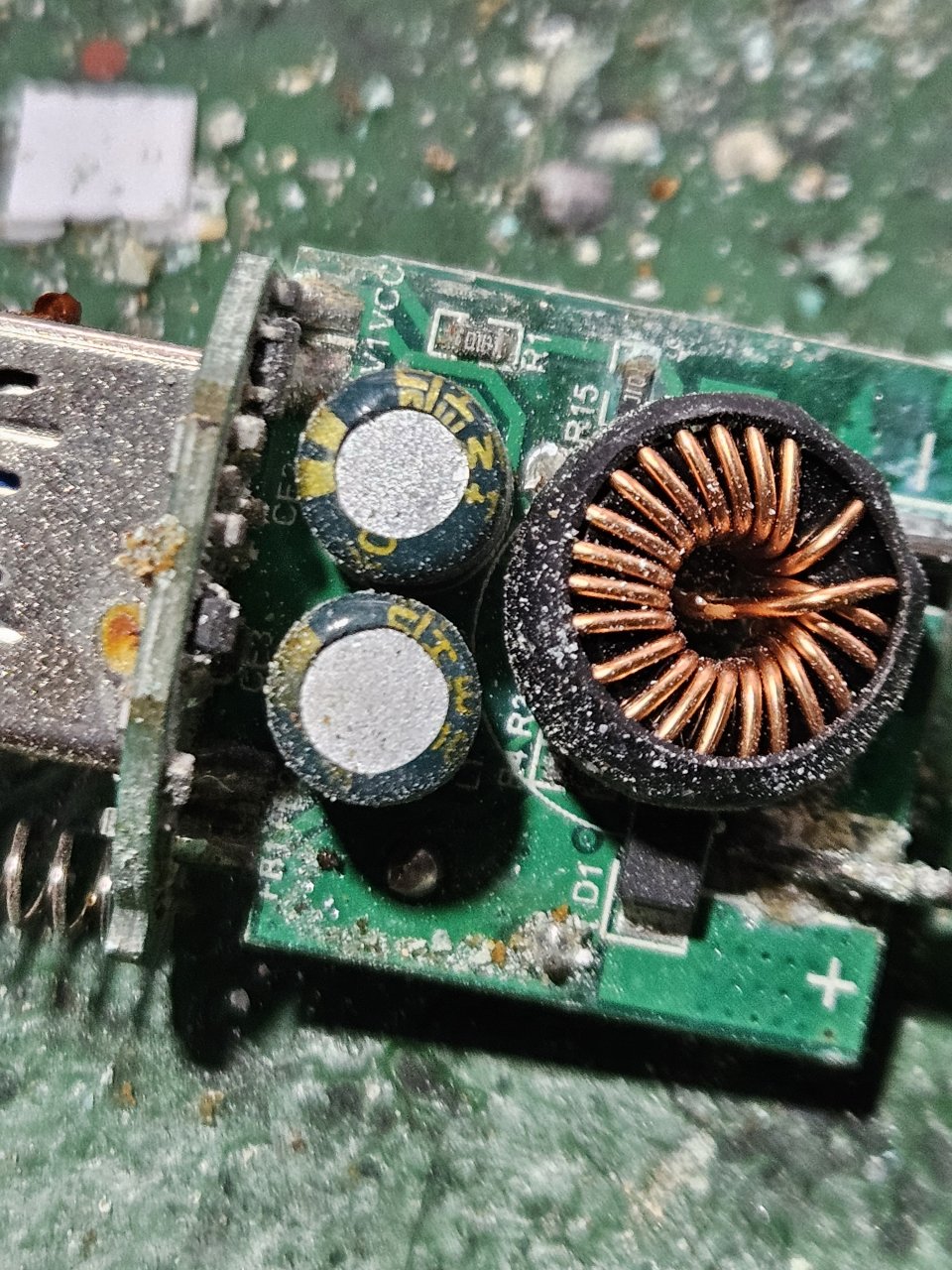

Два зарядника, один красный ,трансформатор и диодный мост,второй вымпел
Так вот,лампа та что делал от зарядника трансформаторного не включалась, моргала, а от вымпела в легкую,почему? незна?
Включения лампы 10.1вольт
Через USB что на фото
Вот тебе и транформатор,отстой какой то,
Забиль,лампа включение сенсорнае,или как там правильно

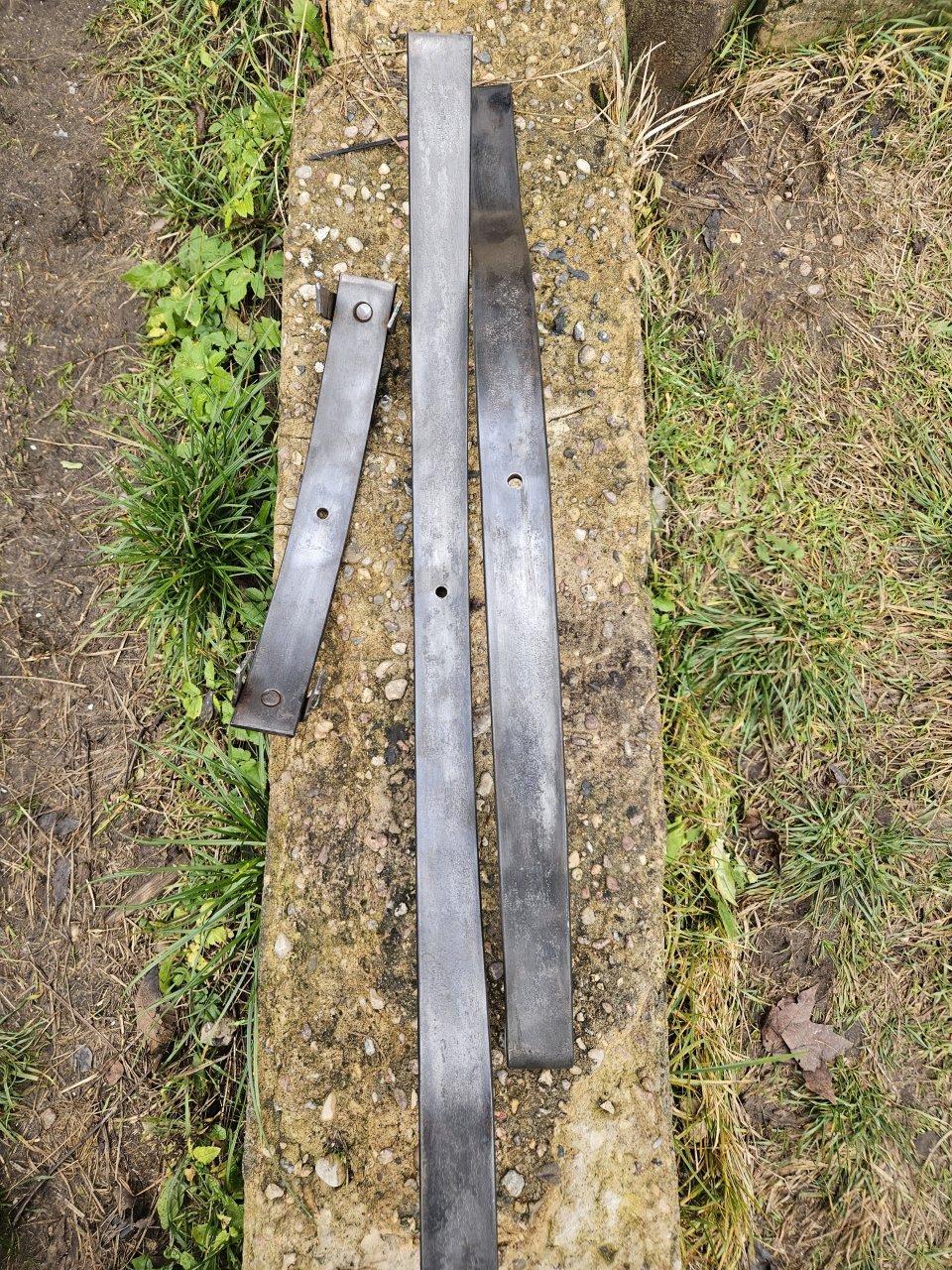

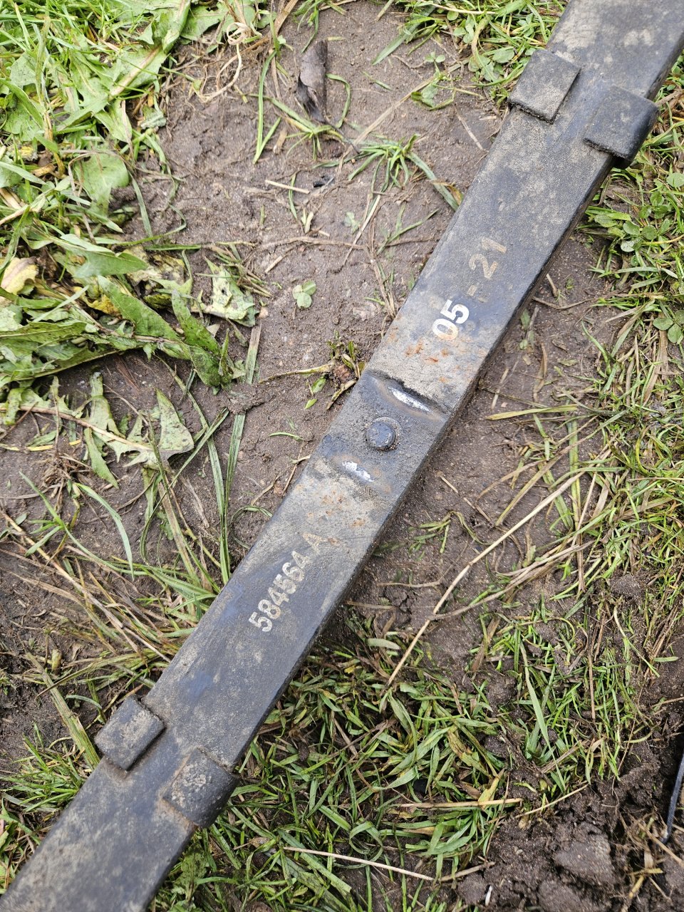

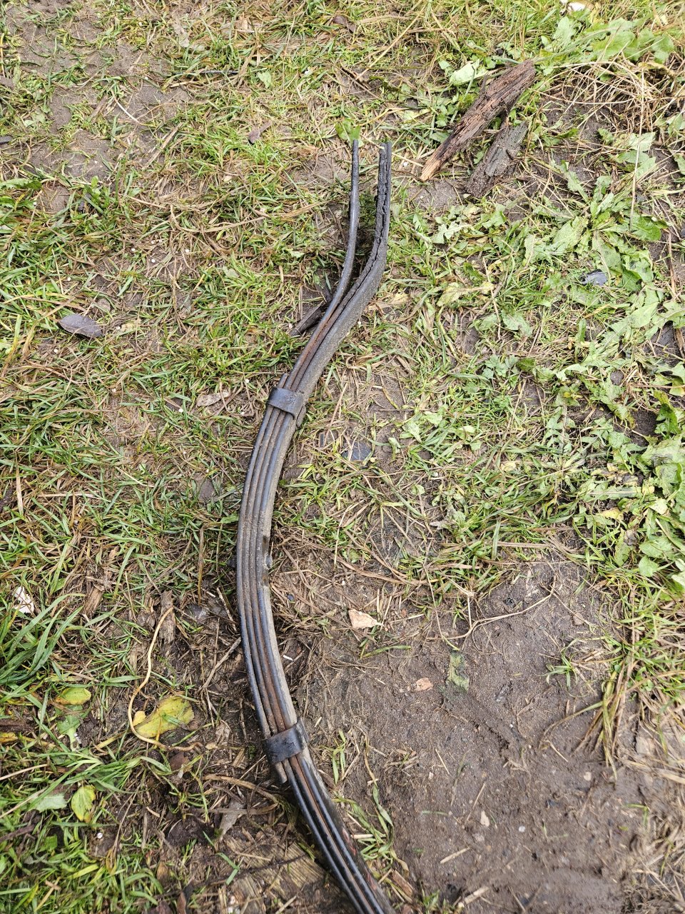

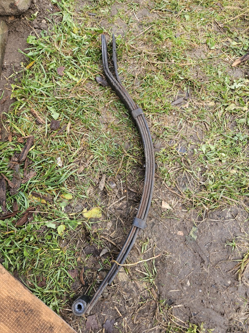

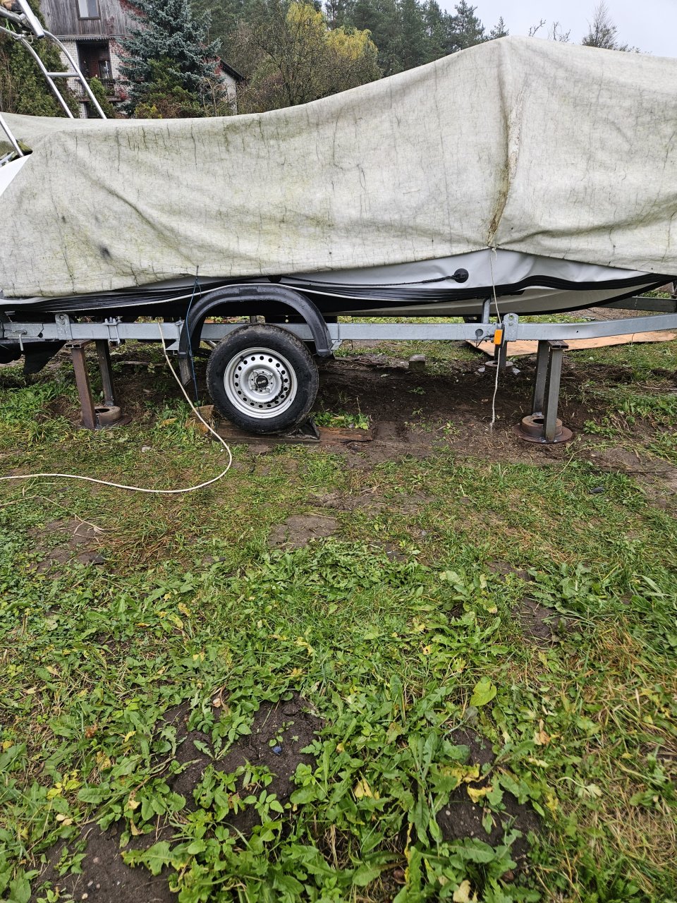

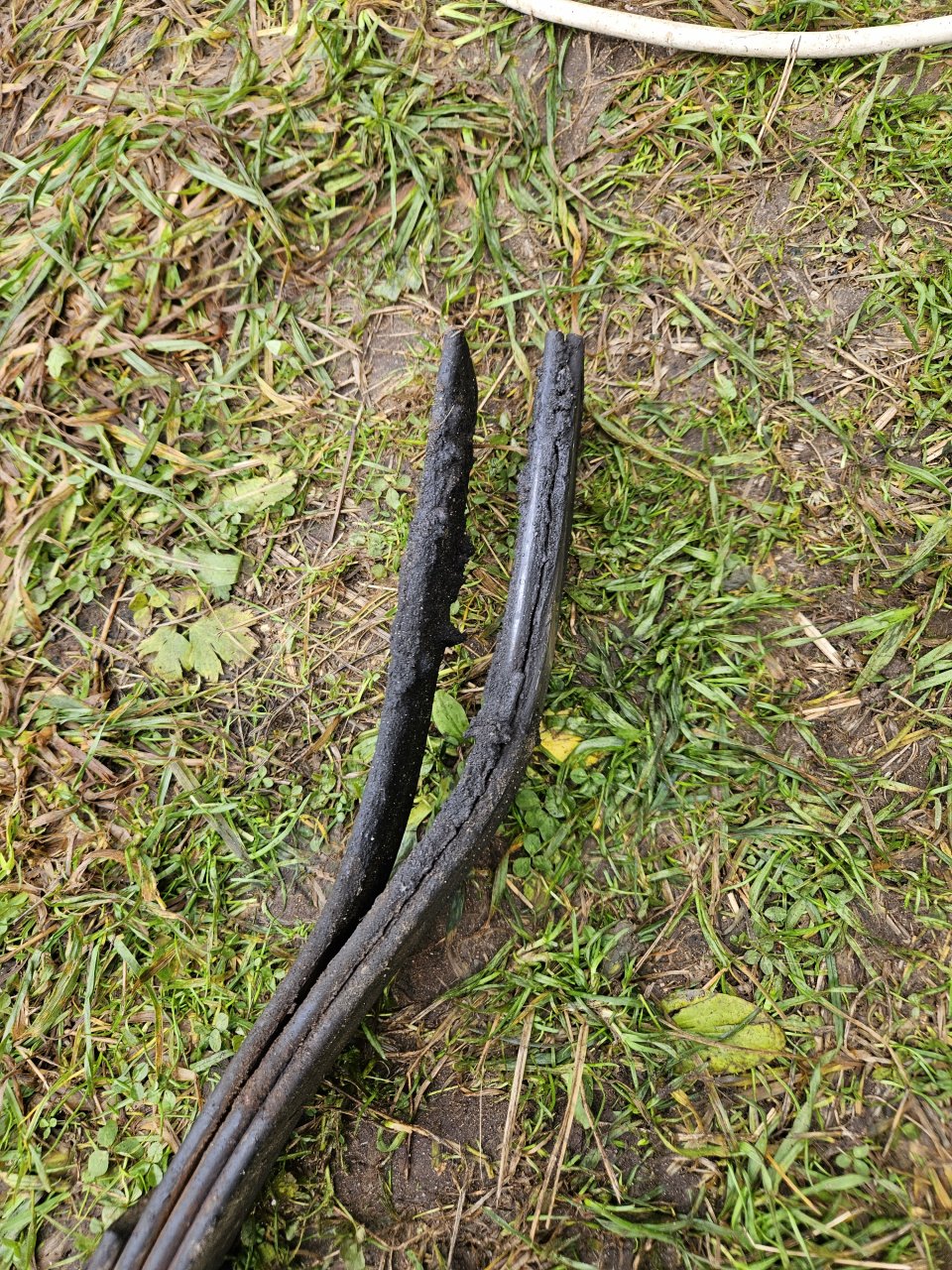

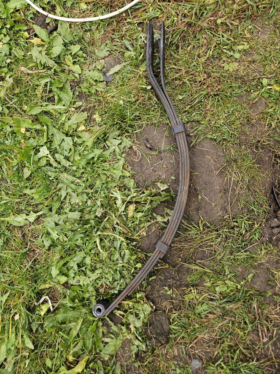

Найдено ррименение старым тормозным дискам :dedok
И рессоры отдыхать будут и осс снимать можно
Пока что сниму рессоры, выкину лист,покрашу

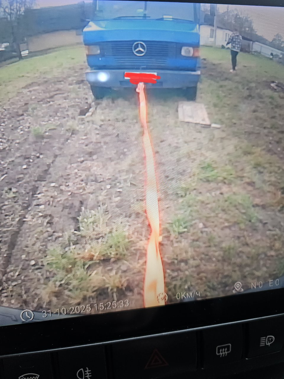

Вчера сосед к соседу заехал грузиться и засел гружёный, пинали, толкали, доски подлаживали, вторая приехала, всё без толку.
Машина гружёная внизу, мой забор по прямой мешает вытащить, ниже спускаться боятся, оно и понятно, грузовик на заднем приводе влёгкую усадить.
Беру динамо, трос 10 метров в двое, становлюсь чуть под гору, блоки, понижайка, и с первого же раза вытаскиваю.
Сорента тема.:yes::yes::good:
Резина, кстати, тоже.

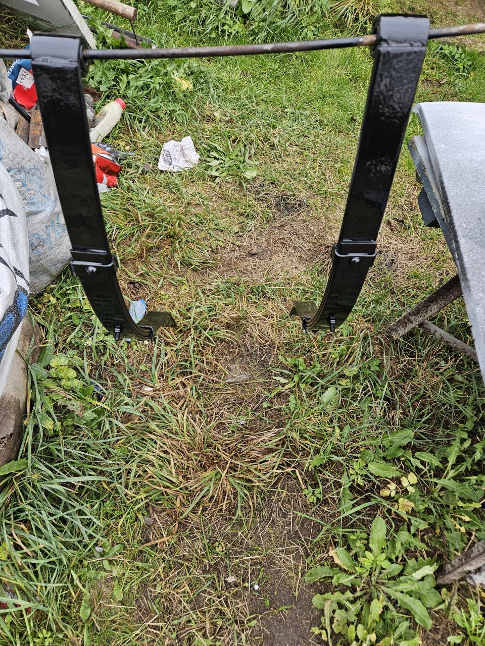

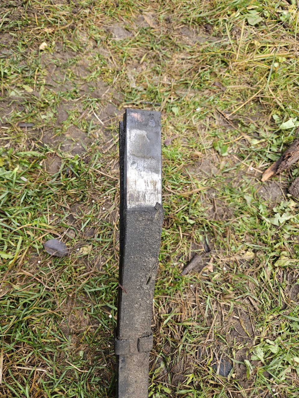

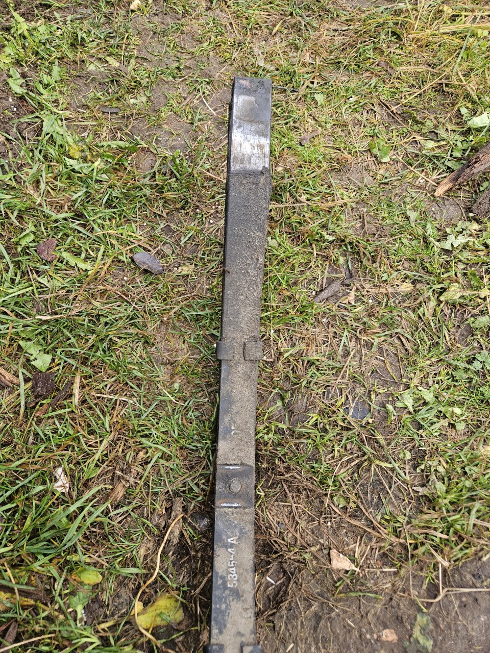

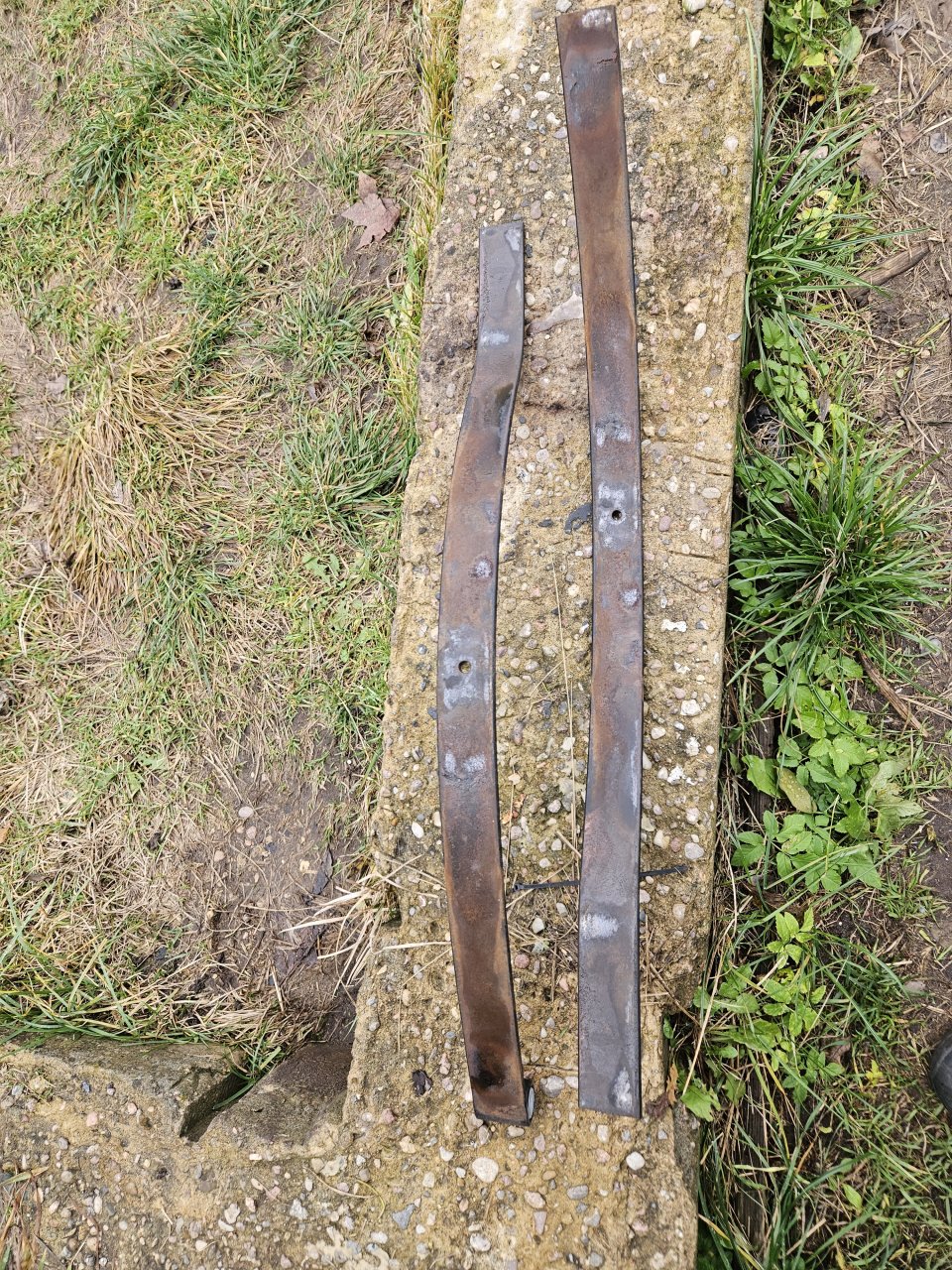

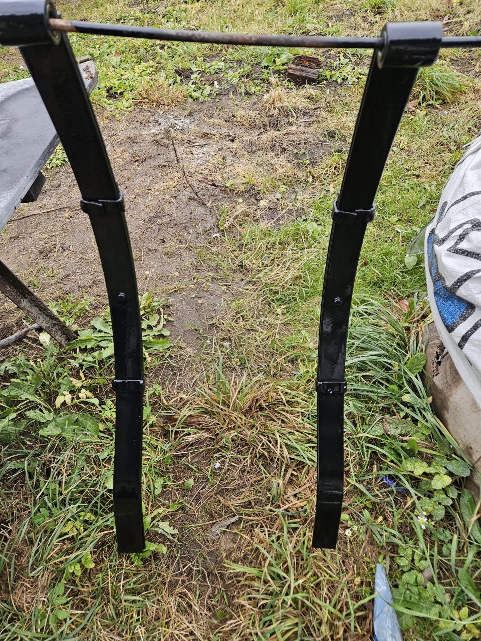

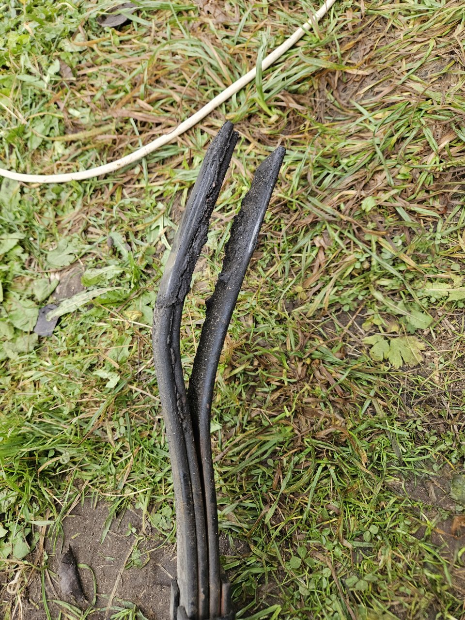

Разбераем, выкидываем третий лист с верху,чистим от ржавчины, промазываем маринованой смазкой(как показала практика она :good:),и красим хамером:yes:

Не знаю предысторию..а зачем лист выкидываешь?

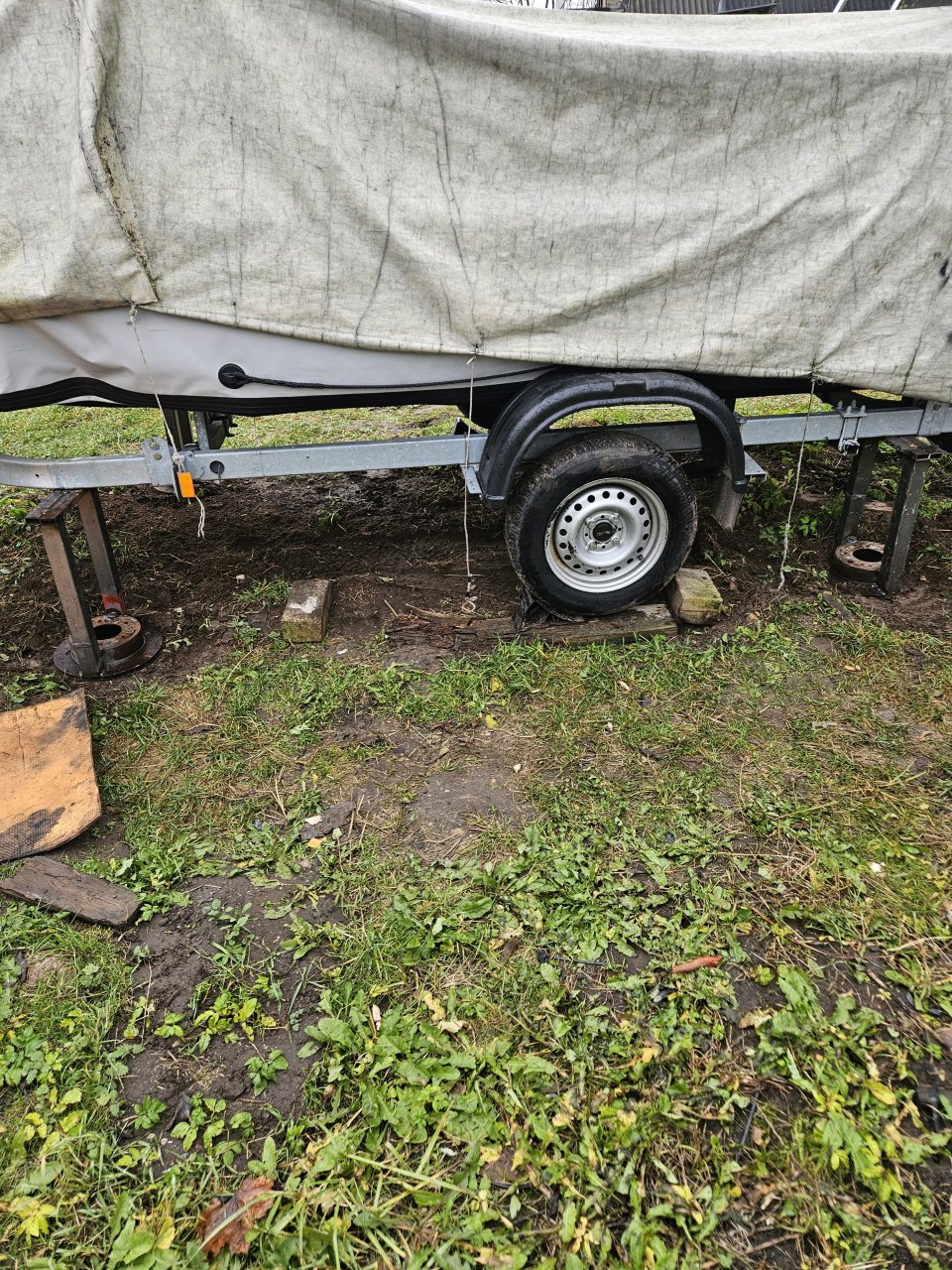

Чтоб там не крыхтели некоторые, типа одному тяжело, всё на фото видно, использовал кусок от забора профиля, положил и затолкал под раму.
Далее стяжками стянул.
Промазал всё маринованой смазкой, т. к. этот осс будет пи...ы получать больше первой.
Не докупил одно крепление для брызговика, болтов и гаек с шайбами тоже нет в комплекте, купил из нержавейки.
Минимальное по осям расстояние 860 мм, что вроде влазим в наш стандарт.
Стоят от балды, нет колес, да и зима впереди, пока есть время, воткну что есть.

3 907
Однако- "качели" сильно не хватает в подвеске.
Передняя ось- страдать будет от ударной нагрузки.
