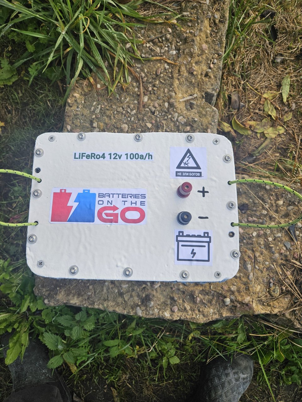

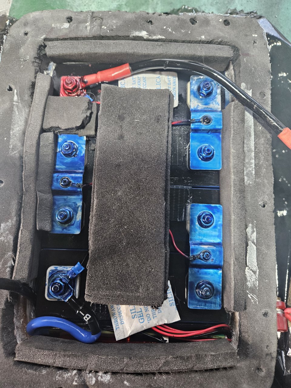

Смазка контактов аэрозольная?
Зачем их смазывать? Все на сухую,потом лак для ногтей ,этт яха так цапонлак прозвал, потом силиконом по верх
Я с моря приехол и открыл старый ящик,а там вода морская, не заметил где ручки крепятся ,сквозные отверстия, ну я так активно мыл борта,сидухи,рыб ,с мойки,прям соленой водой :hahaha::hahaha::hahaha:,повезло что не погарела BMS,выдраивал все зубной щеткой

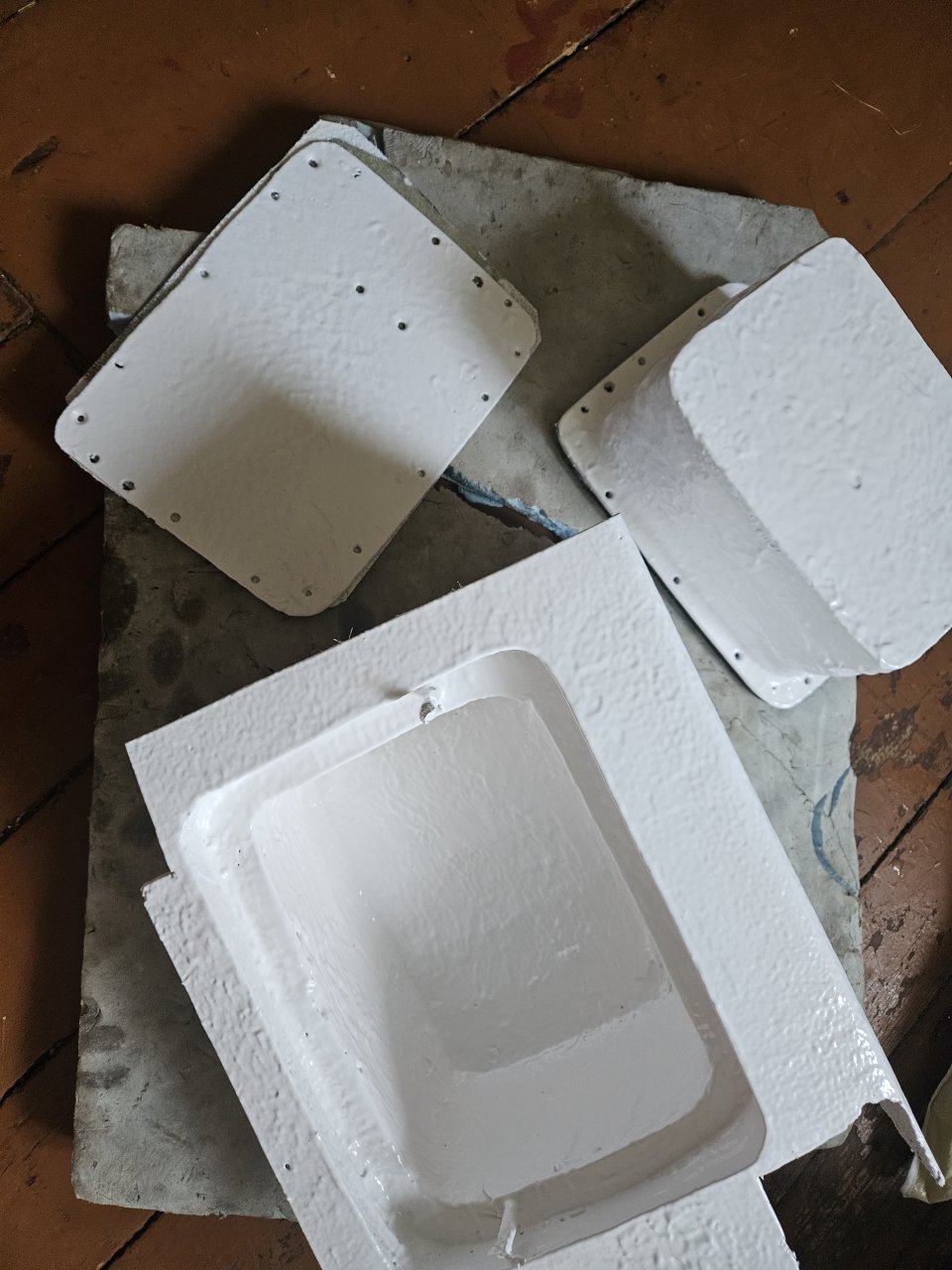

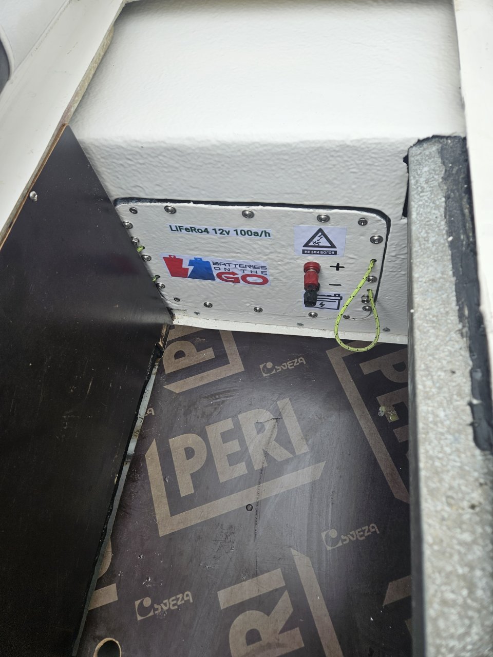

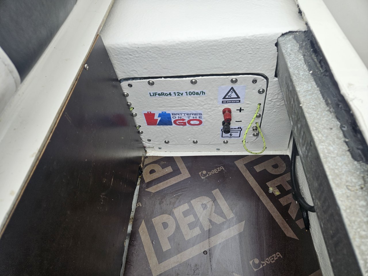

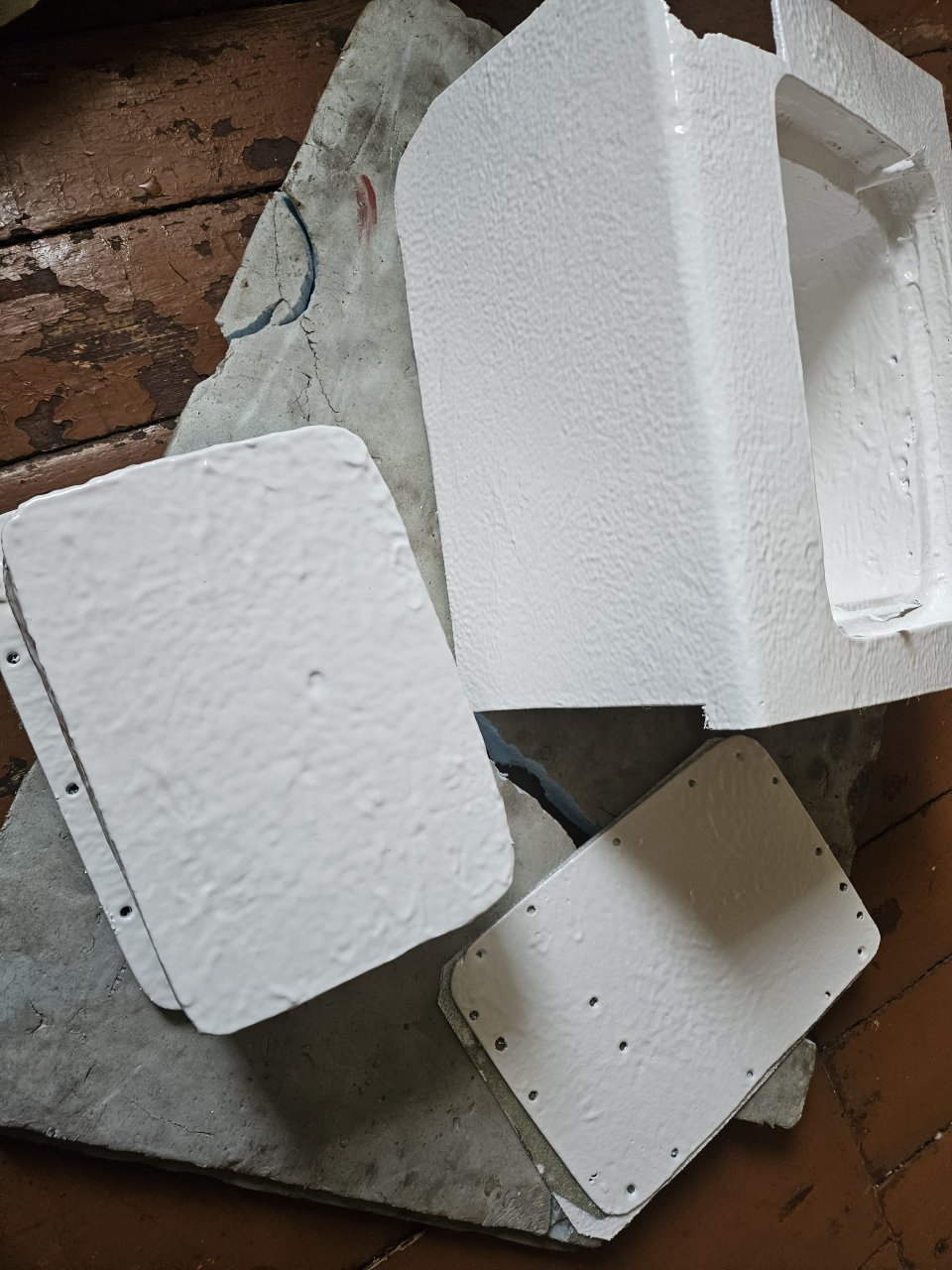

Мушу, я место освобождаю под трубой горячего воздуха,и туда съемный акб, зачем мне покупать пнд, паяльник,если у меня 10литров полиэфикри, и куча волокна,и гелькоута,
Герметично кислотник ни как нельзя, и есть ящик к ним, с крышкой,затянул ремнем, и невыскачит,при оверкиле, у меня вобще на площадке ,но agm
