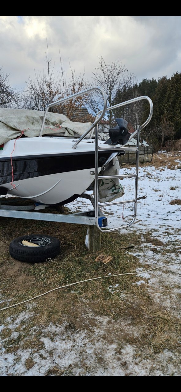

Трап на перемычку между леерами, (выше якоря) и жесткости прибавят леерам и мешать никому не будут. Двух или трехсекционная со складыванием во внутрь + складываемая подпорка(или две) на первой секции, которая быстросьемом ципляется к транспортиррвочному крюку.....
Ни каких перемычек не будет от слова совсем
Уже лестница сварина,уже по ней меняя угы залазил,с весом за 100кг
Телескоп самая что есть офигенная лестница, т.к . берег например на реке выше,у меня стояла китайская телескоп
Сейчас будет цельная, (непонравится, нет ни каких проблем разрезать и на две половинки) ,крепится выше якоря, в трубы, с 10мм прута ,зделал втулки , 10 наружа 6 внутри, вставил в трубу, лееров и лестницы, обварил,вот и все крепление, на срез 6мм нержовейку с весом 100кг просто не реально обламать,5ть ступенек, 120см общая длинна, 46см ширина
Лестница нужна в основном отталкнутся от берега и залесть
Лесница ложится на нос
Будут еще леера бокавые,полукругом
Как вариант, но рассчитать так что бы в грунт не упиралась. Лодка качается и двигается от ветра или течения в сторону.

Ты еще скажи что леера на саморезы прикрутил, и я отпишусь от ветки....
Это шагал и последователи на лавачках так делают, и на диванах
М10 шпилька на шайбах,с низу на тех кто ближе к стеклу, отверстие возле перемычки (якорный и бомбалюк) , будет с нержавейки 3мм угол согнут, одна сторона к перегородке ,вторая к шпильке от шайбы , между клею с стеклоткани и эпоксидки подложки под низом, больших размеров, т.к. гелькоут с верху просто полопается, от нагрузки,
Передние крепления в двух ребрах тоже м10 ,на шайбах шпильки вварены, , и очень толстая стенка в лодке,из нутри усиление будет тоже с стеклоткани и эпоксидки, понятное дело, что полосу из нутри из нержи подлажу как шайбу
Жосткасти достаточно? Даже с перебором
Едим дальше, остоется высота лееров, жосткасть им придаст не перемычка как ты хотел , а именно боковые леера ,которые будут идти по борту, и они так же от стекла,на пятаки с м10 шпилькой, и еще где нибуть по середини,
Давай я тебе скажу, что трубагиб на 4 самореза прикрутил к пню, гну трубы, а усилие там космас, и даже намека нет на погрутость их, так что саморезы по DIN , 8мм под звездачку , весьма крепкие

Для начала центр нагрузки у лееров и трубогиба, во вторых толщина пластика и пня... в третьих DIN 8мм в леера не закрутишь, а даже если можно умудриться, то усилия металлических и НЖ абсолютно разные...

Жду с нетерпением окончательную версию.
1 886
Пластик это набор из смолы и ткани, крепче дерева, ни чего не мешает армировать трубу,набить в неё стеклоткани ,в диаметре 23мм и толщиной 15 мм ,хм хоть 25 мм, из нутри под шайбу с 10мм шуруп закрутить :),если надо это сада маза

Ты не перестаешь меня удивлять своим не стандартным подходом....

Я варианты говарю, :D
Если бы вес значения не имел ,то не мучался бы с 1мм толщиной стенки в 25 трубе,минимум бы 1.5 мм, в идеале 2мм,
Леера будут закреплены на мертво, не зависемо от лестницы, её можно переделывать сколько хочешь,или вобще снять нах

Мы же в твою голову влезть не можем, планы или чертежи ты не выложил, а пока эта хлипкая конструкция развалится в первый год эксплуатации (даже при 10мм шльке, если усилия не разнесены)....

Ясный хрен развалится, без усиления и речи быть не может
1 886

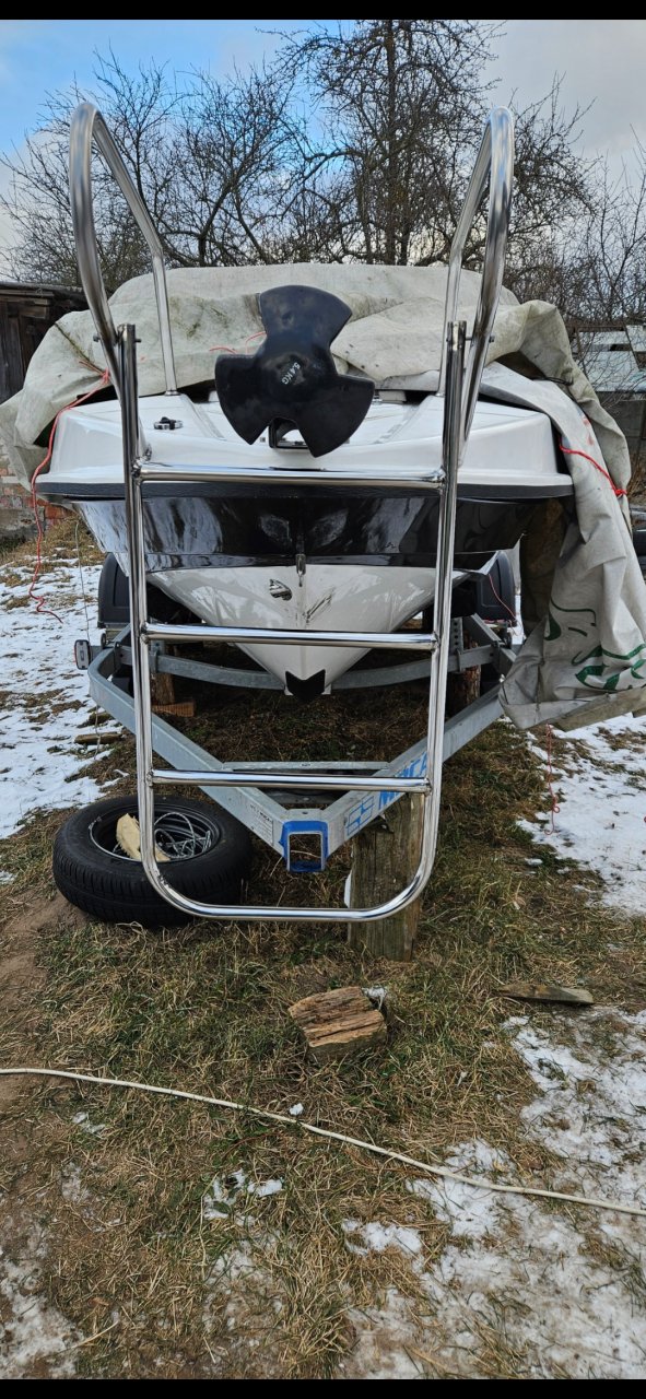

Изночалтно хотел зделать так как на фото
Уровень всунит ,это высота если на асфальт поставить лодку,

Но берег ниже же быть не может, значит минус одна ступенька, и это с учетом того ,что киль станет на ровный берег , и то длинны много,мне так кажится
Если с воды залазить, вес нос прогнет на половину ,
Будет так значит

Лестницу сваркой покрутило :oops:пропеллер
1 886
Так будет, если что,переделаю

И ты реально не хочешь нижний упор ставить?
Если ты про упор лестницы, то ступенька будет в нос уператся
На фото китайска, видно куда уперается? Так вот ,мой вес держала,и труба там тонкая
еще незнаю как закрепить, об палубу будет стучать на ходу,но это все позже, и лесницу можно переделывать сколько угодно,пока не добъюсь нужного результата
