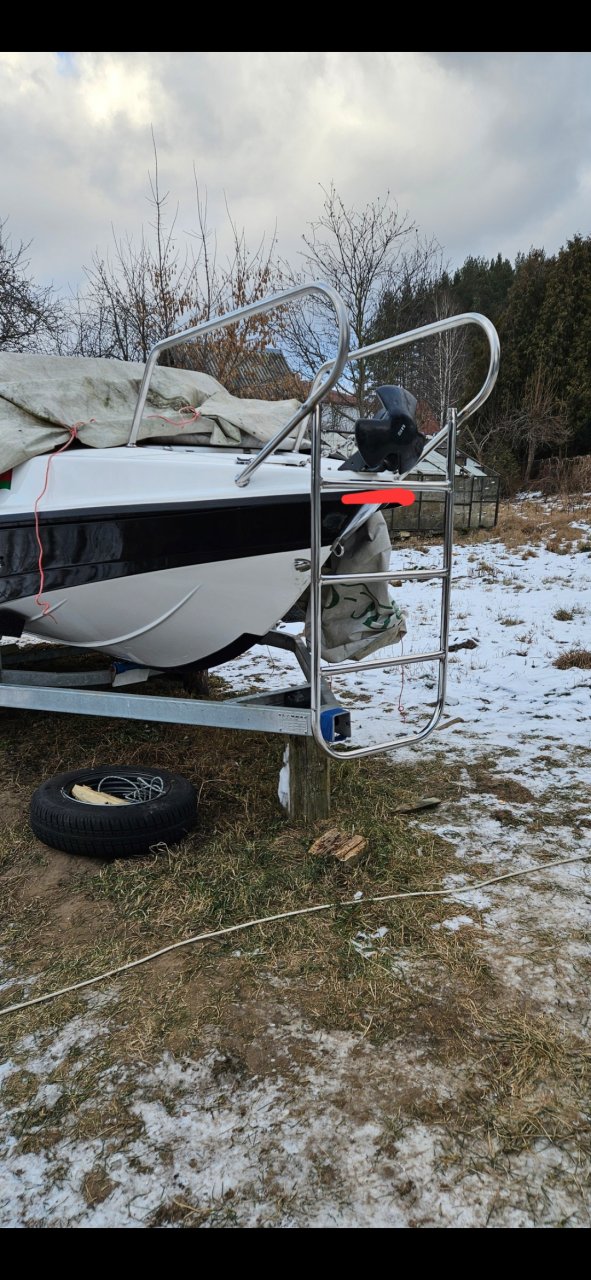

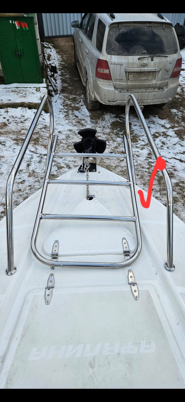

Если ты про упор лестницы, то ступенька будет в нос уператся

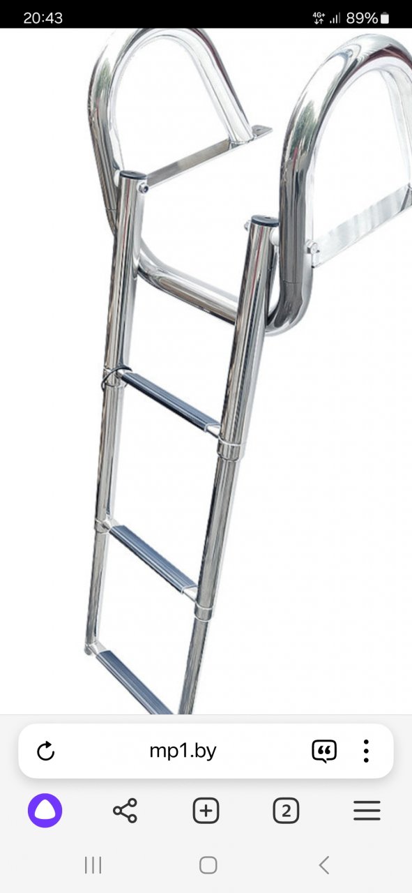

На фото китайска, видно куда уперается? Так вот ,мой вес держала,и труба там тонкая
еще незнаю как закрепить, об палубу будет стучать на ходу,но это все позже, и лесницу можно переделывать сколько угодно,пока не добъюсь нужного результата Посмотреть вложение 260024Посмотреть вложение 260025
Китайская как правило гнется в месте упора и пересьает складываться. В твоей тоже рычаг 3х1, тоесть усилие на изгиб будет кг 300 в месте упора, а вот если складной упор сделать в передний рым....
Можно все зделать, но нужно поэксплотировать, сломается ,согнется, и т.д., от этого исходить, правда первый выход будет с кольского в мае,
Но доконца все соберу,скручу, тогда и попробую ,лестницу можно переделывать

Выдвижная штанга-упор....
такие пластиковые бы упоры где найти,я бы две трубки вварил:yes:, в палуду магниты неодимовые, и в пятак , :?может быть держали

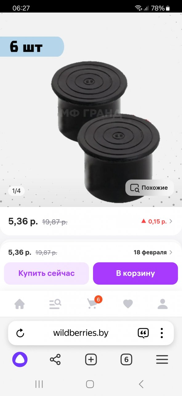

нашол такие

Дождусь заглушак,видрл в магазинп резиновые полукруглые ,одеты были на подножки
