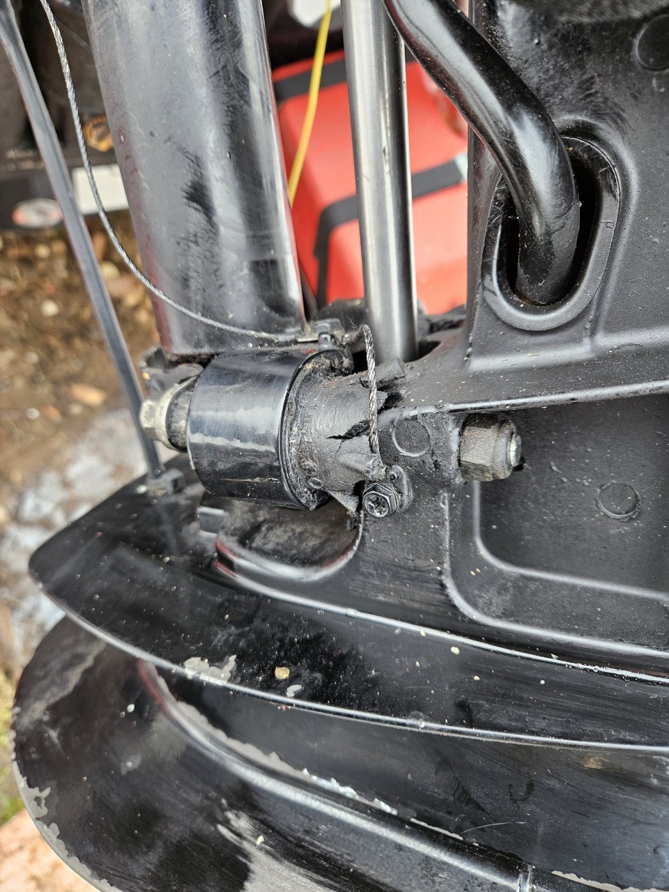

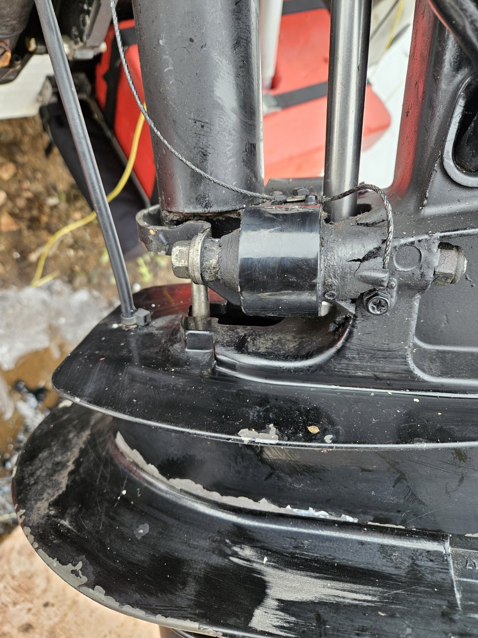

Вобщем думал, чем заменить, и что проще, понаходил в каталоге похожие салентблоки, можно колхозить, выбор есть, но решил залить полиуританом, по шору А 70 едениц , идея такая пока, меньше всего е@ли,
Смотрел видосы,меряли резину в салентблоках колеблится от 65-75 по шору А, на скручивание в лодочном моторе они не работают
