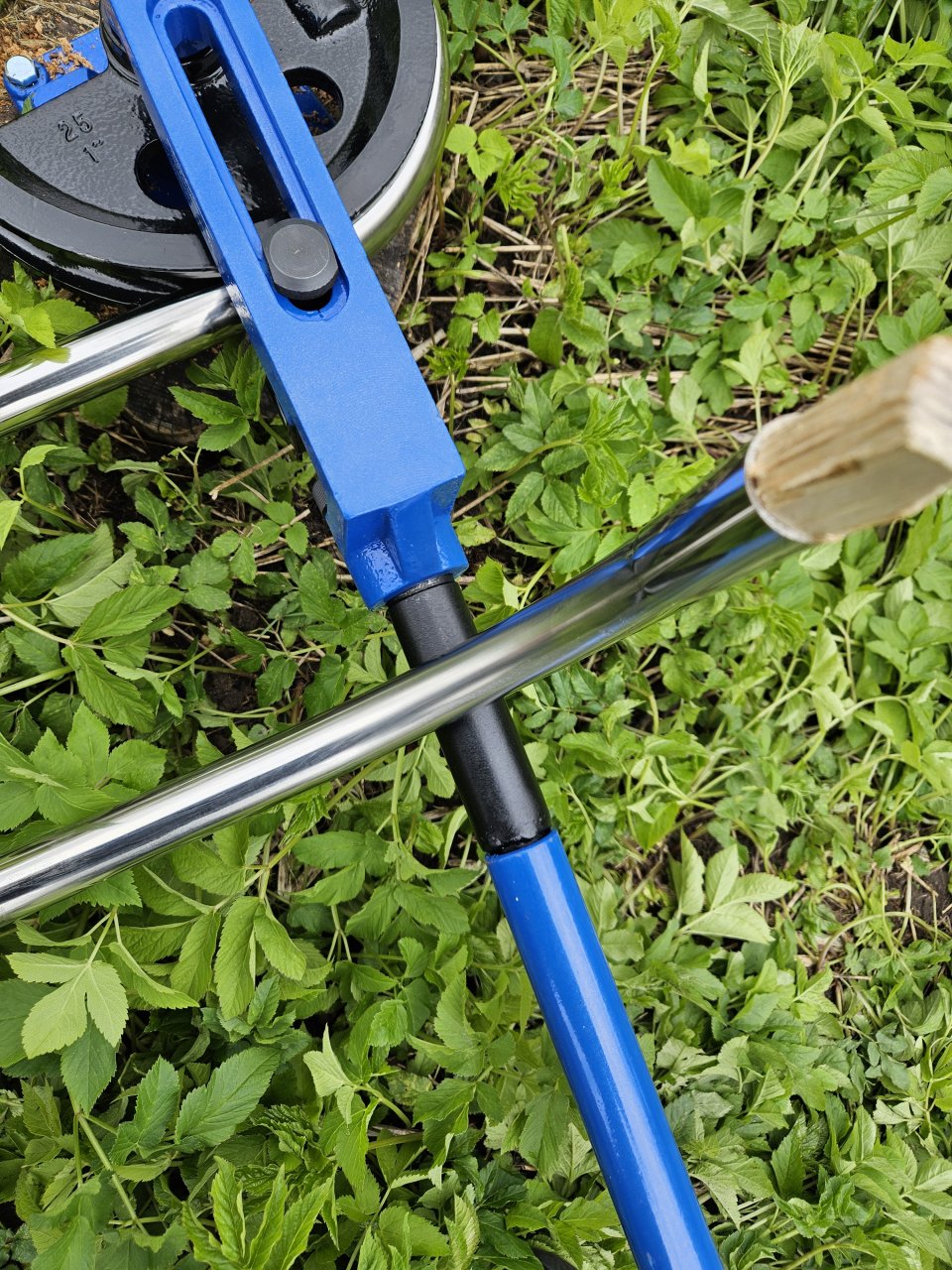

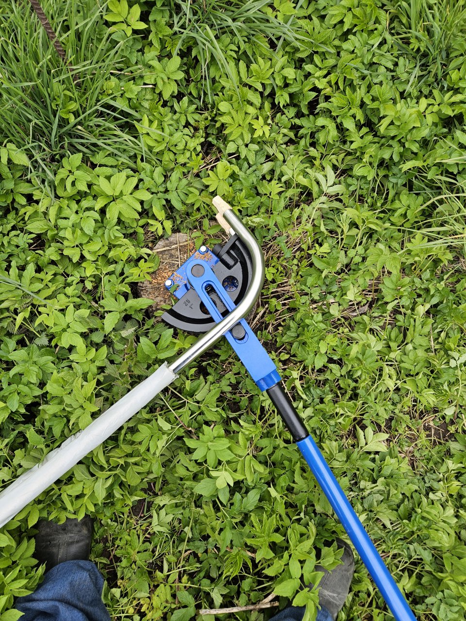

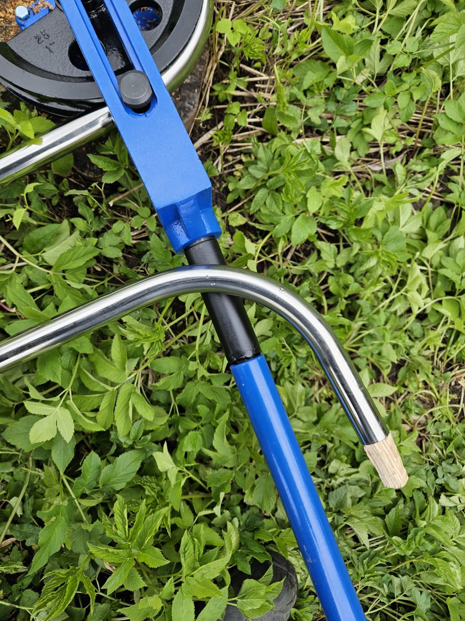

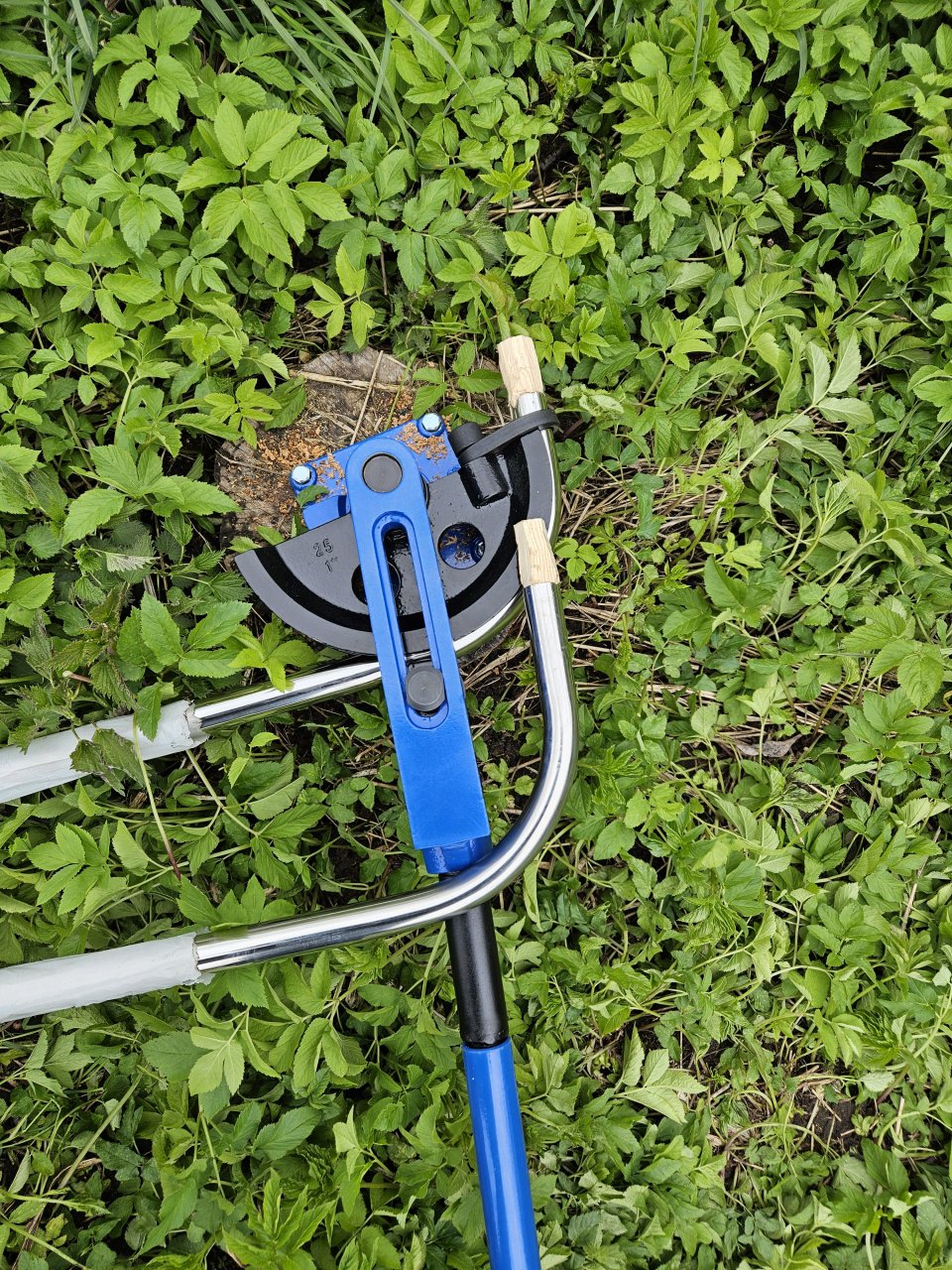

Трубагиб, песок, чепики, пень(самое проблемное) , и 1.5 мм 25 труба гнется просто отлично,нержавейка полированная

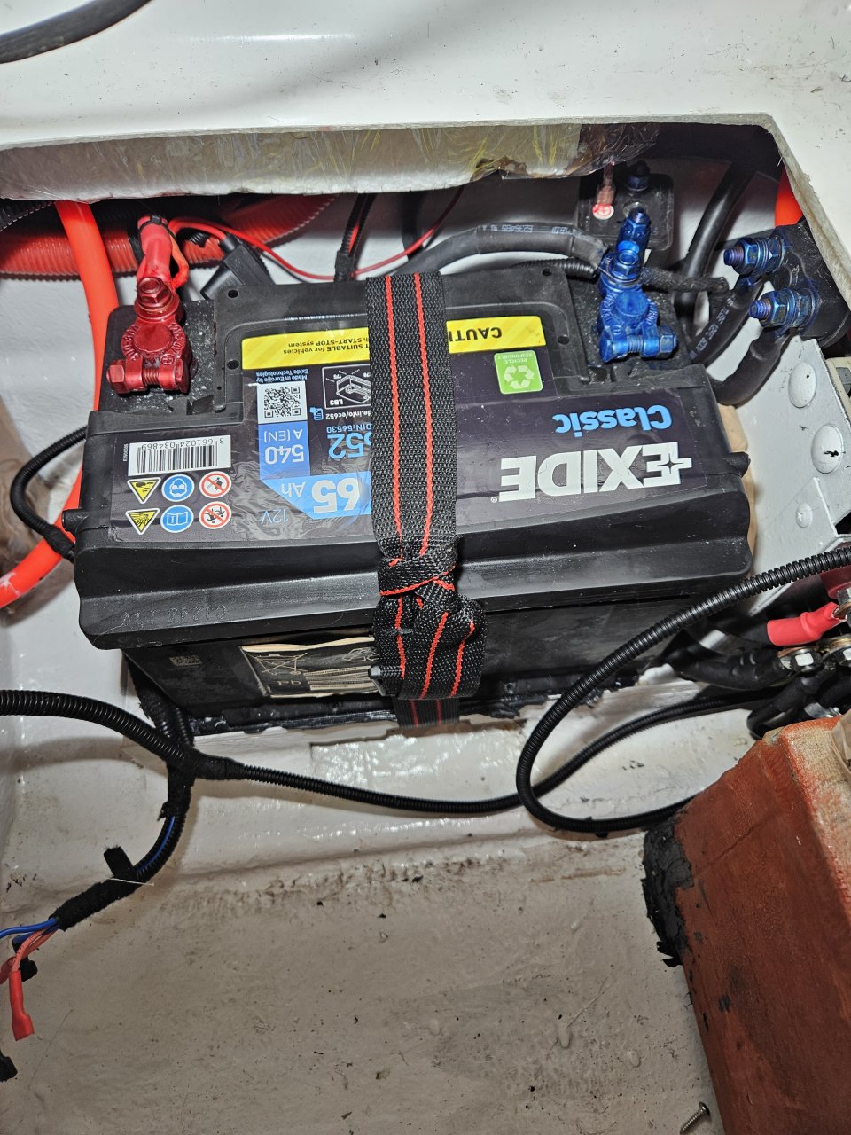

Акб еще пару лет прослужит ,не смотря на то что получало много заряда, когда РР накрылся ,вобще без заряда, и почти неделю ,думал хана, а нее,еще поживет

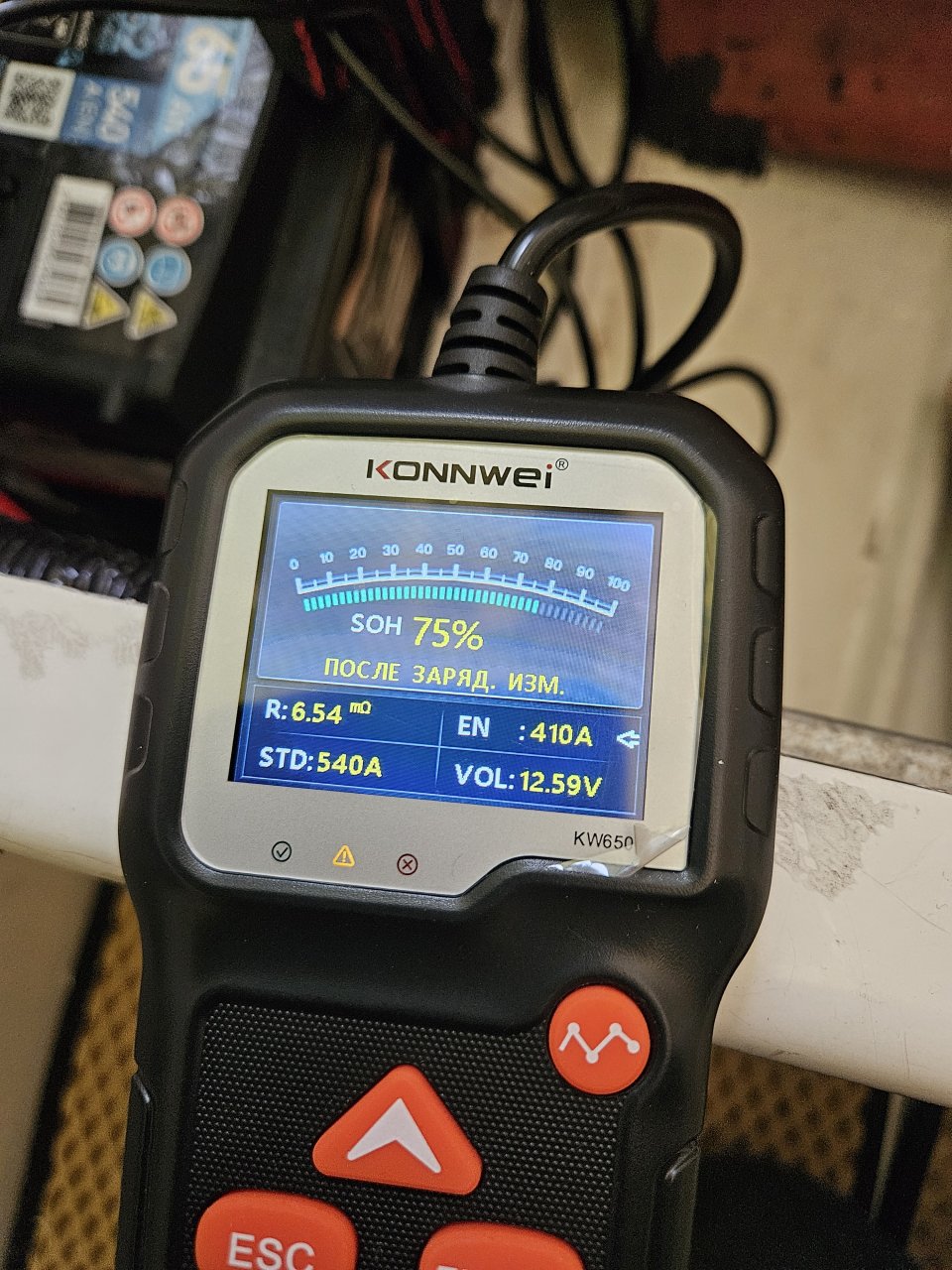

Сколько у тебя красивых "штучек", Андрей! Верит то можно, прибору этому?
1 887
Да, уже сравнивал с другим,тот с бошем, плюс минус одинаково, 5% разницы примерно, но по миллиомам почти одинаково, по Амперам в 20 ампер,
В любом случии лучше чем не чего

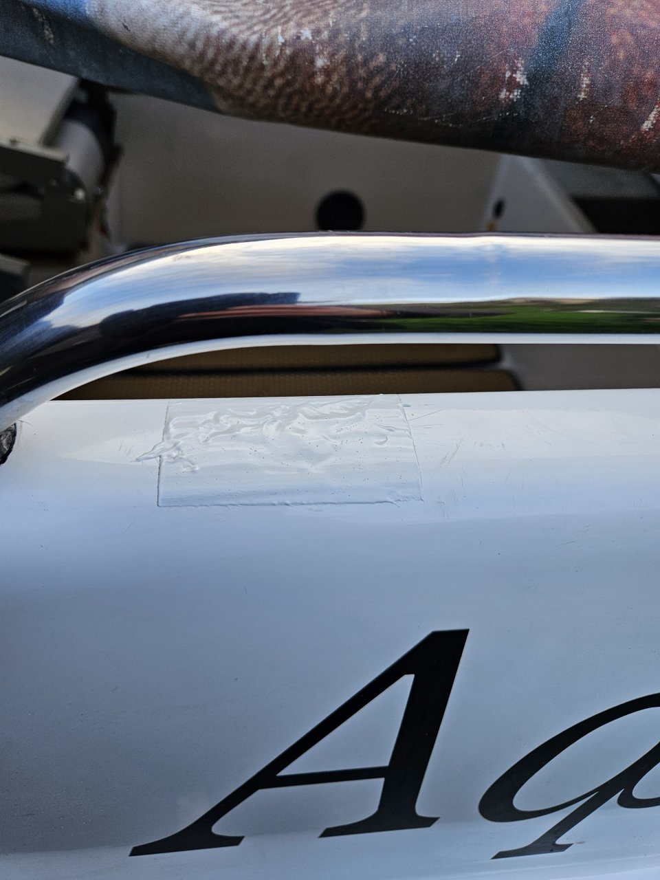

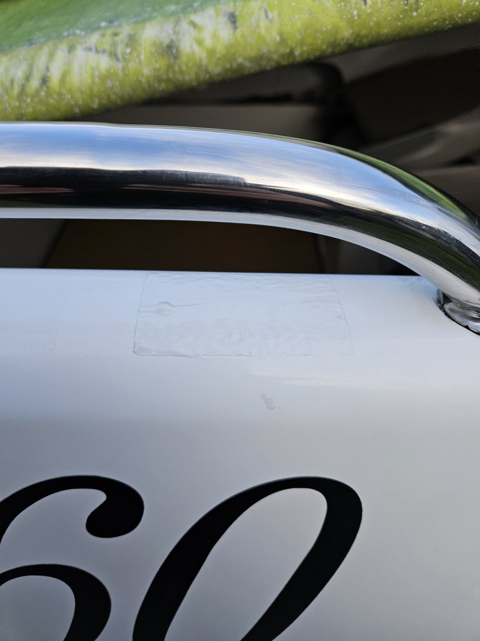

Первый раз с гелькоутам работал, точнее заделывал места ,дырки от подуключин заделал, эпоксидэкой позаливал , гелькоут еще липкий ,но затвердел, может не правильно что разбавил, на разлив брал ,
высохнит ,попробую зачистить, и полернуть, может что и выйдет

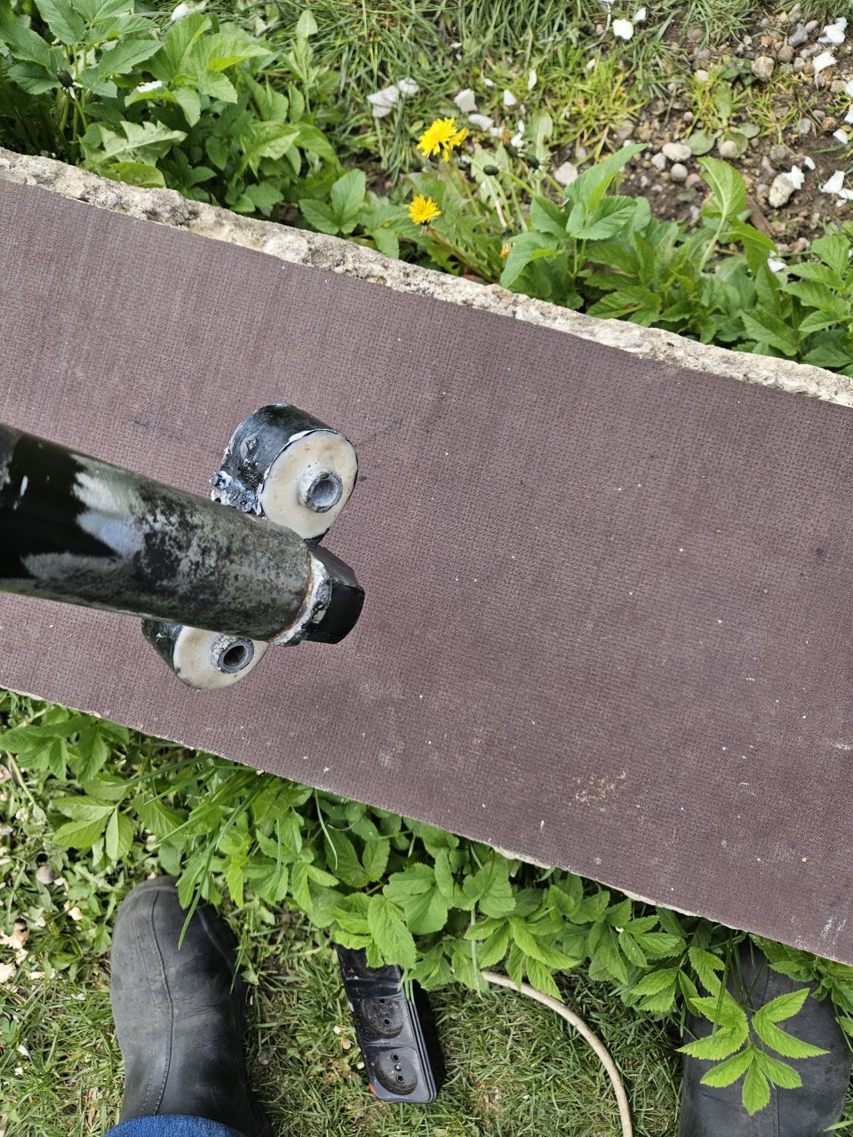

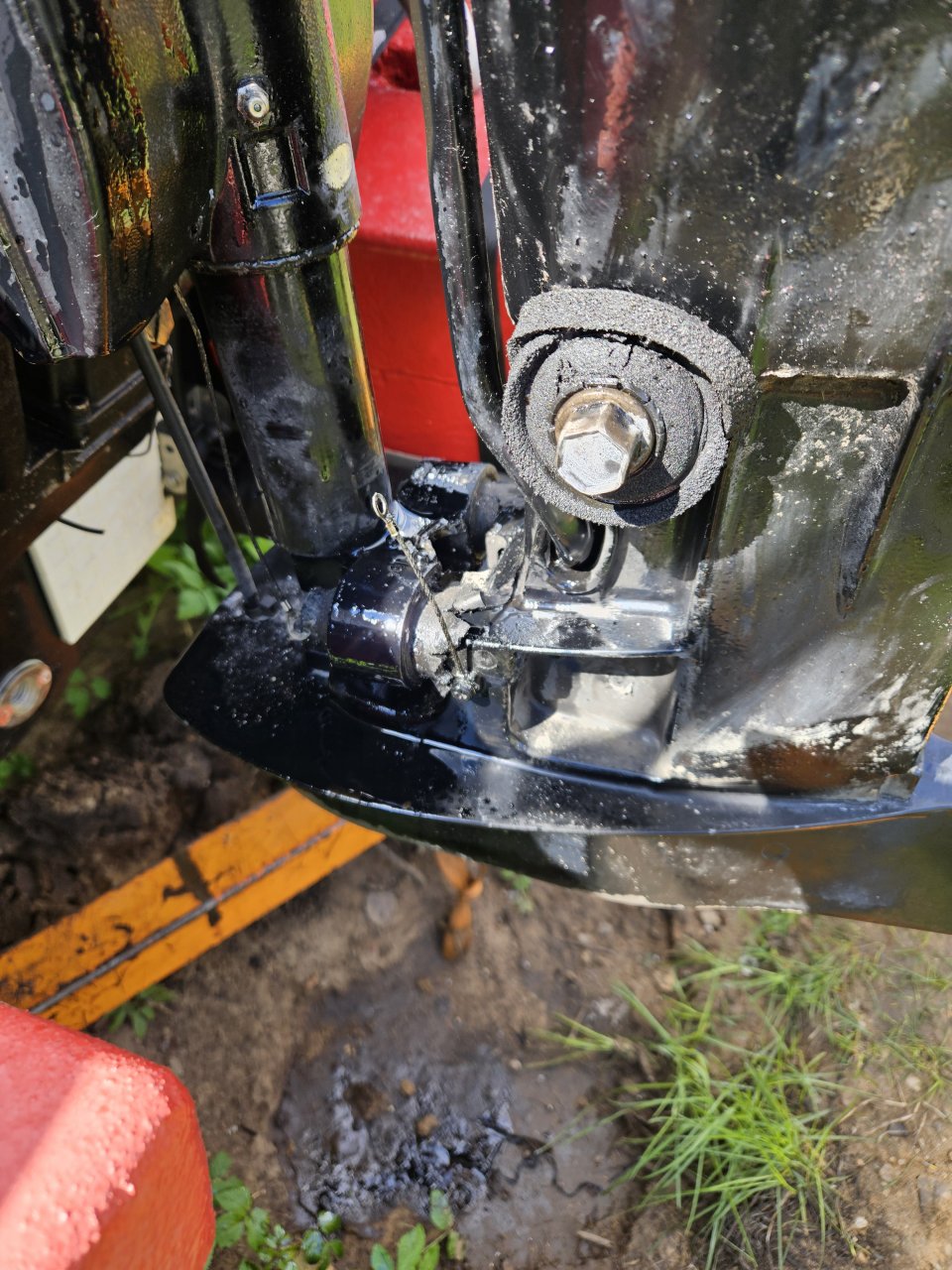

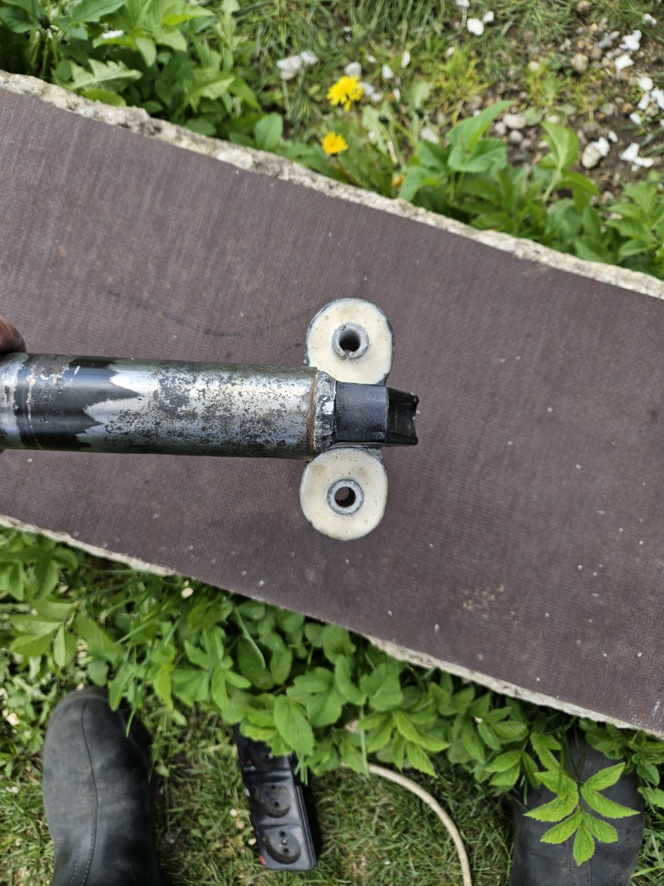

И это чтоб снять нижние саленблоки :shock::snimau shlyapu:

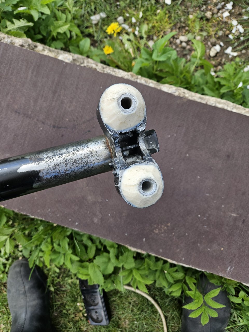

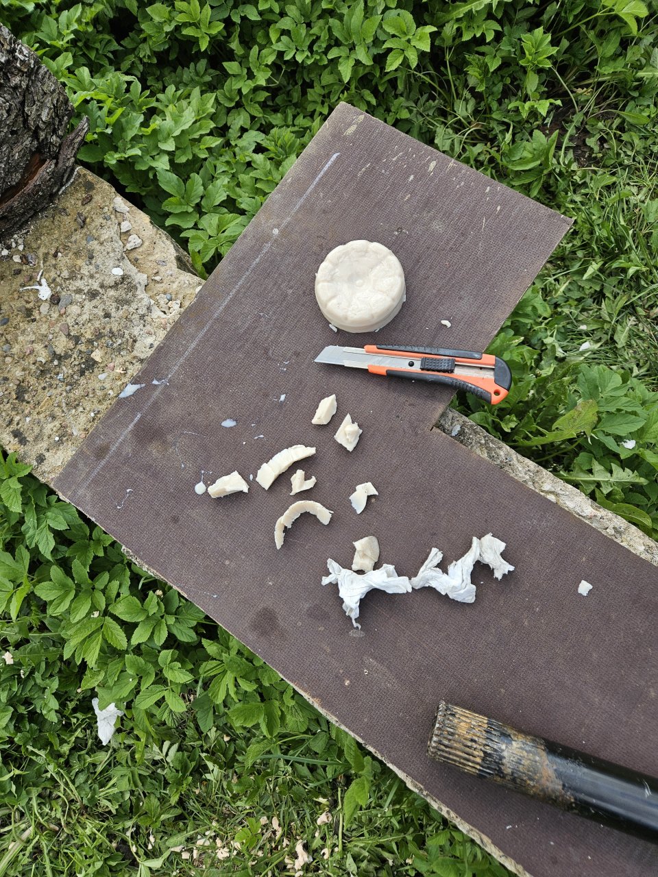

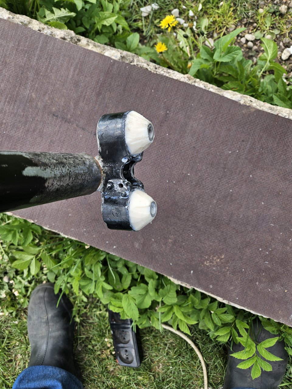

Песочком кварцевым отбил, и залил полиуретаном, правда воздух ,фтулки люминий, чуть выбил одну с болта
254833
254834
254835
1 887
По жосткости получилась (при высыхании пару часов) как моя АТ резина, верх долил позже , наверно жестковато получилось, но, подкрашу и собераю на место

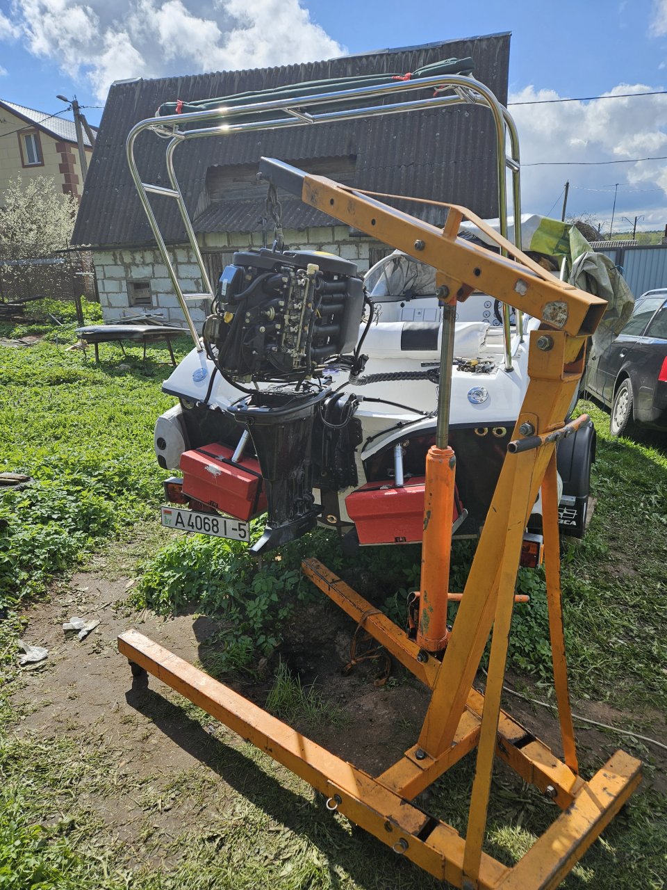

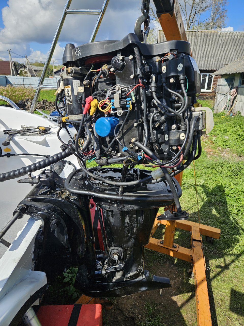

Без снятия мотоголовки-никак не обойтись было?
1 887
Нет, и редуктор и голова, но голова от поддона ,или как правильно сказать, поддон остался даже масла не видел где налито, насос в голове,
Три части короче, голова,поддон,и сапог

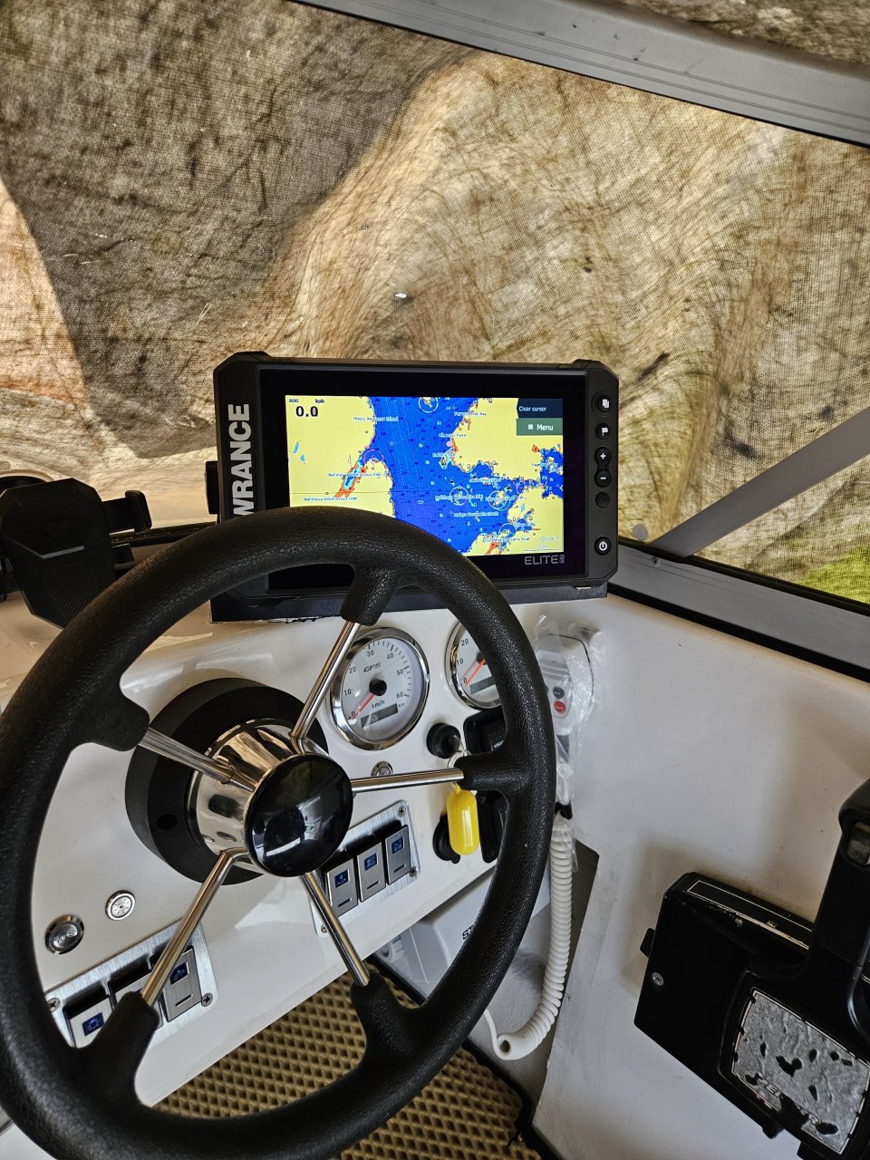

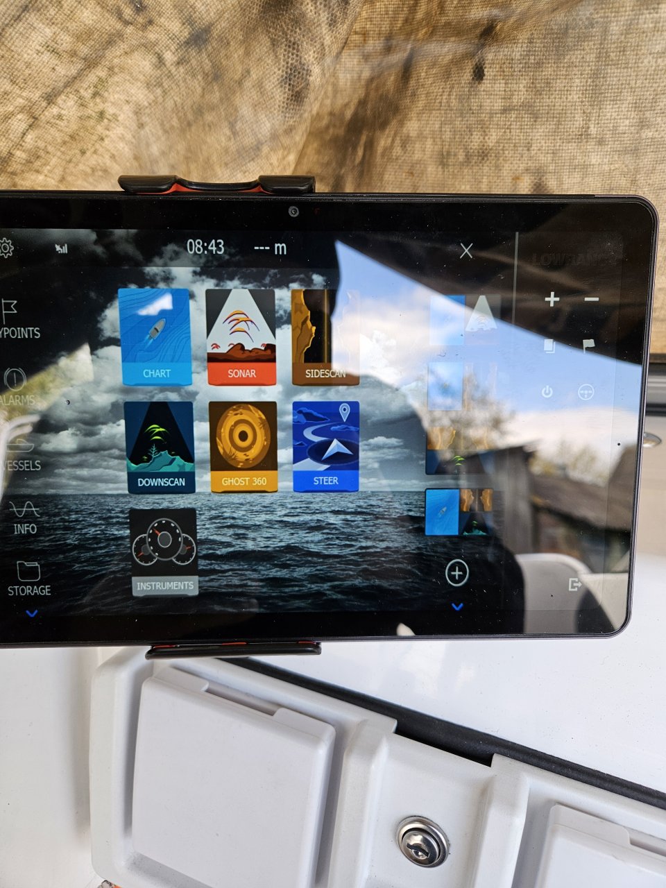

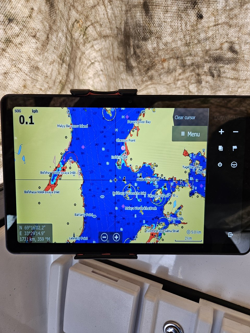

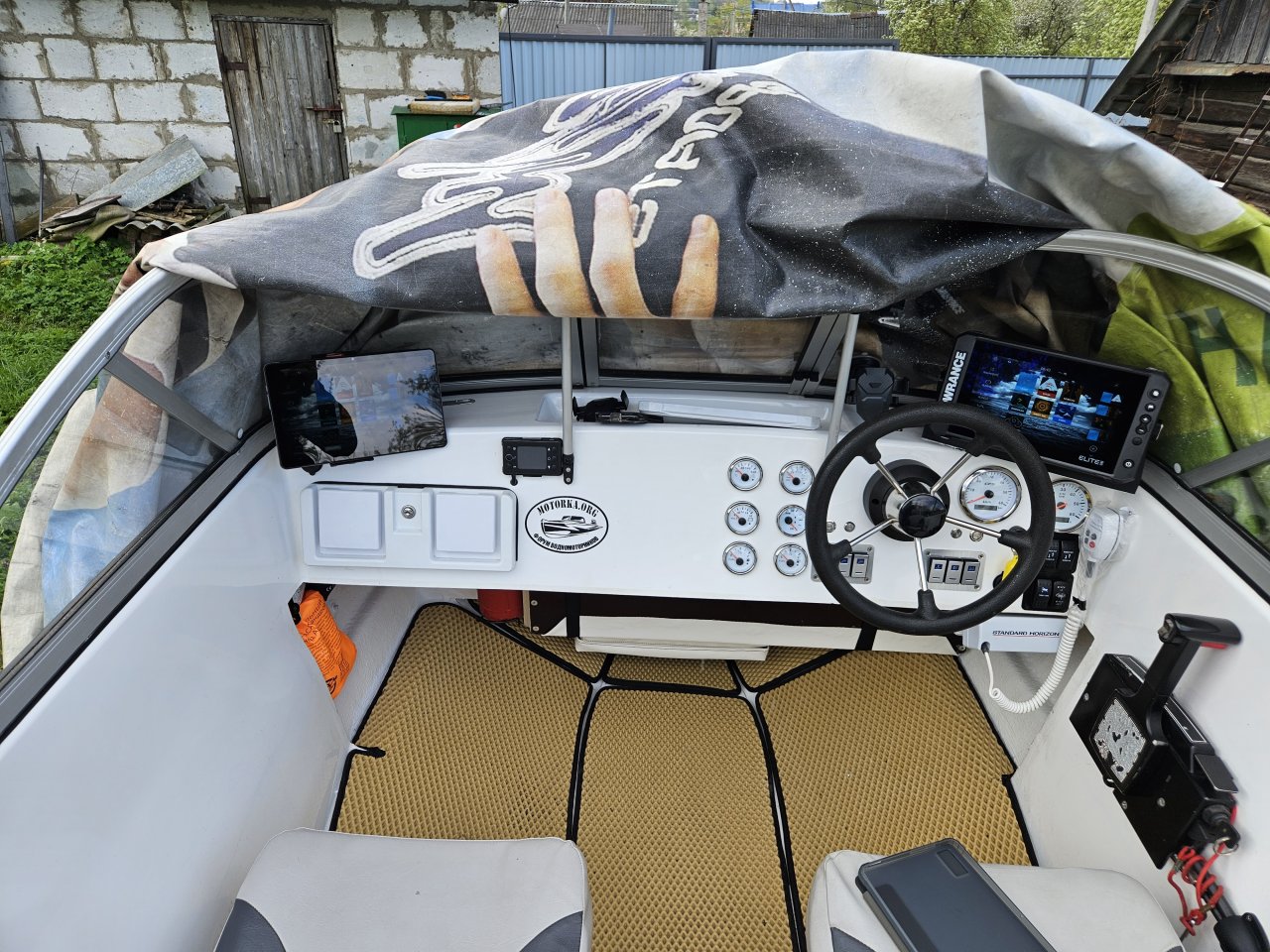

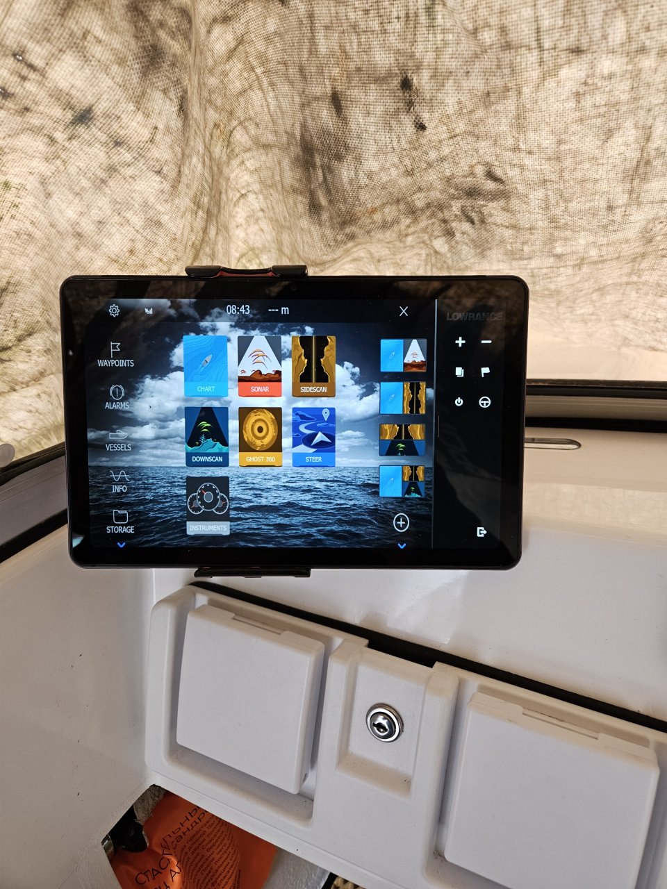

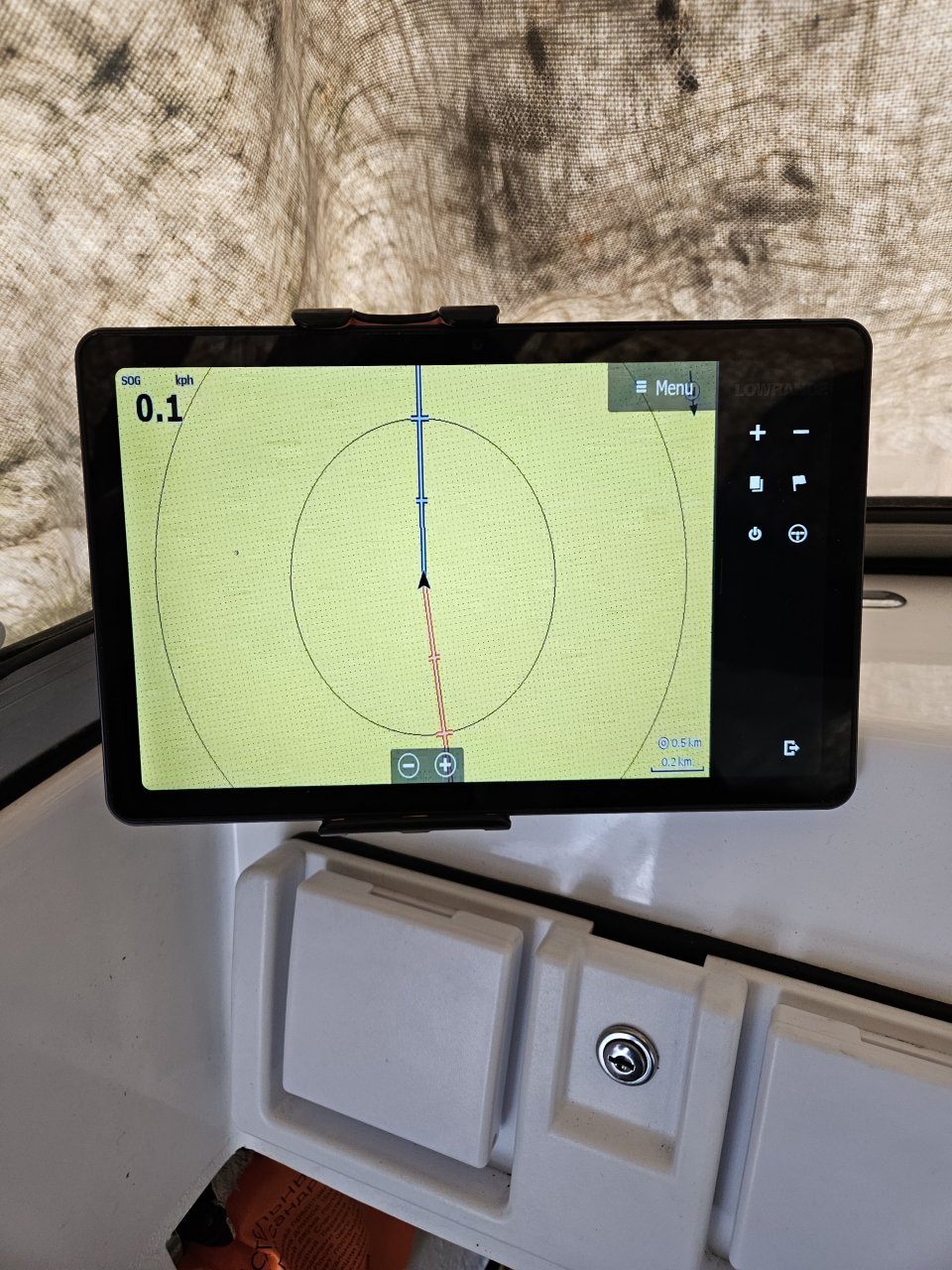

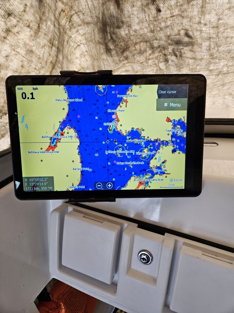

Это вот по вайфай ,с планшета управление эхолота ловранс 9фс
но планшет нужно крепить,
