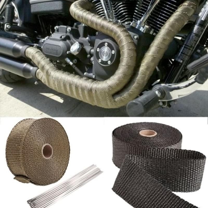

Ооо, этой ватой обматать, а на верх чем? Фальгой? Тонкой, или ленткюу с стекловолокна вырезать
Андрюх, загляни под любую современную машину. Как правило на днище у катализаторов, резонаторов, сильфонов прикручены защитные экраны из тонкой люмишки. Кто тебе мешает сделать подобное?
Я тебе говорю: не спеши делать дырки. Все разложи, обмозгуй, подвигай. Это тонкостенное говнище очень эффективно экранирует тепло от других элементов. В комбинации с всякими асбестами будет работать хорошо.
Второй момент на подумать: Гриха на своей жиге обматывал трубы какой-то термолентой. Там два эффекта: сама труба быстро прогревается и держит тепло. Это важно для лямбда зондов, но на не нужно.
Вокруг не так все греется, а моторчик выдает под 400 коников и стоит прямоток. Что в трубе, сам представляешь.
Если интересно узнаю, но думаю он есть в автолабазах для тюнячки.
Там есть правила обмотки, потом из нержавейки делается оплётка вокруг трубы, получается типа сетки-рабицы.
Фото из инета.

Да, я видел на али эту ленту,и читал про неё, экран места много займет, надо что то намотать, она 25мм диаметр ,ну пусть 50мм станет, и думаю будет гуд, доберусь до неё фото покажу ,там и придумаем, но думаю Дмитрий написал уже где взять

Лента со временем прогарает, как правило на выходе из выпускного коллектора. Но там условия жёсткие.

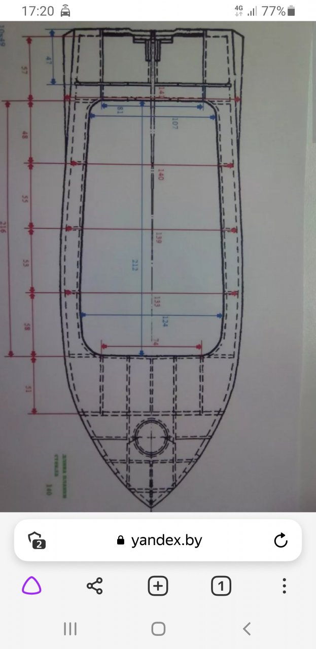

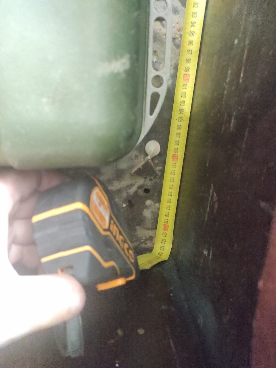

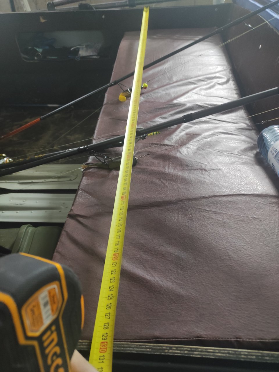

Ширина П 2м по дивану 130, по полу 122см.

Ширина спинки в Орионботе-177 см.Снял ,потому как спинка очень узкая-18 см,сидеть неудобно.А нужно-35-40 см.
