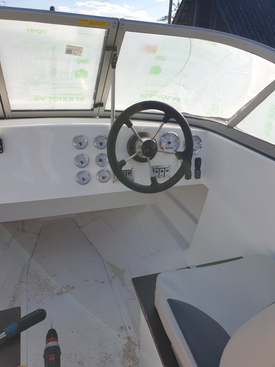

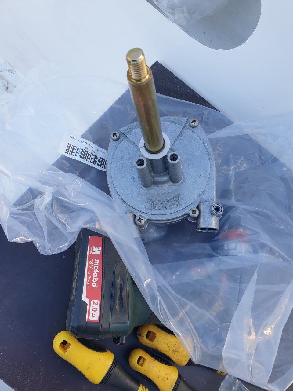

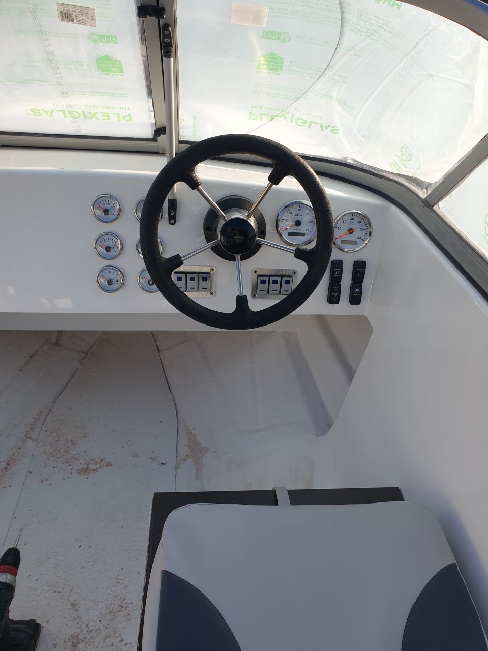

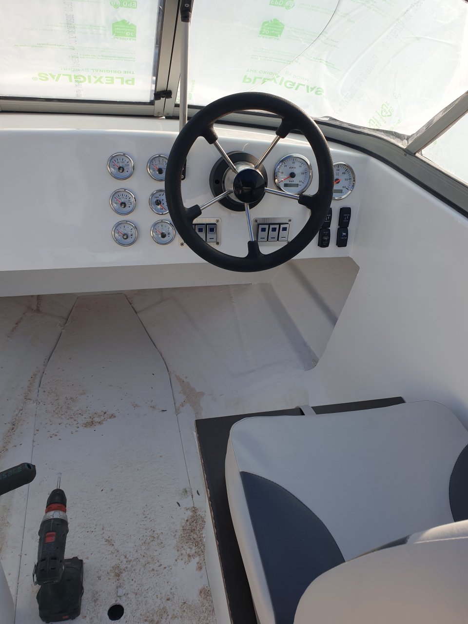

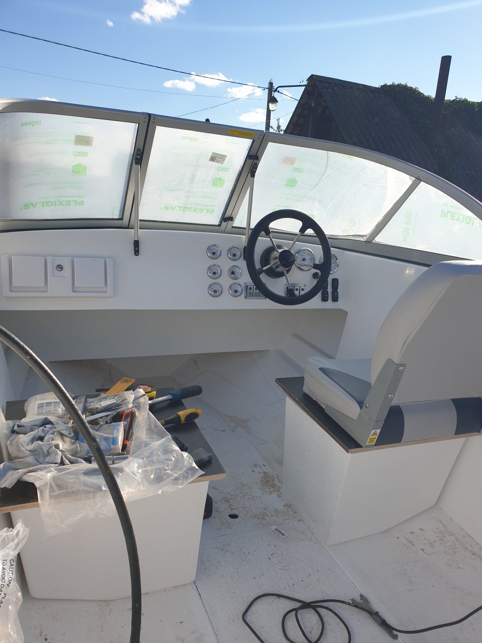

Вобщем закончил место рулевое, там фанерена в пластике мм15 всунута, даволно долго мудрхался
Руль 350мм , отлично, редуктор что Тугарин советовал ваще огонь,

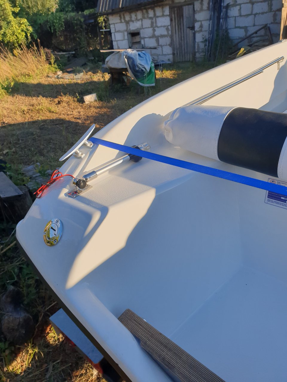

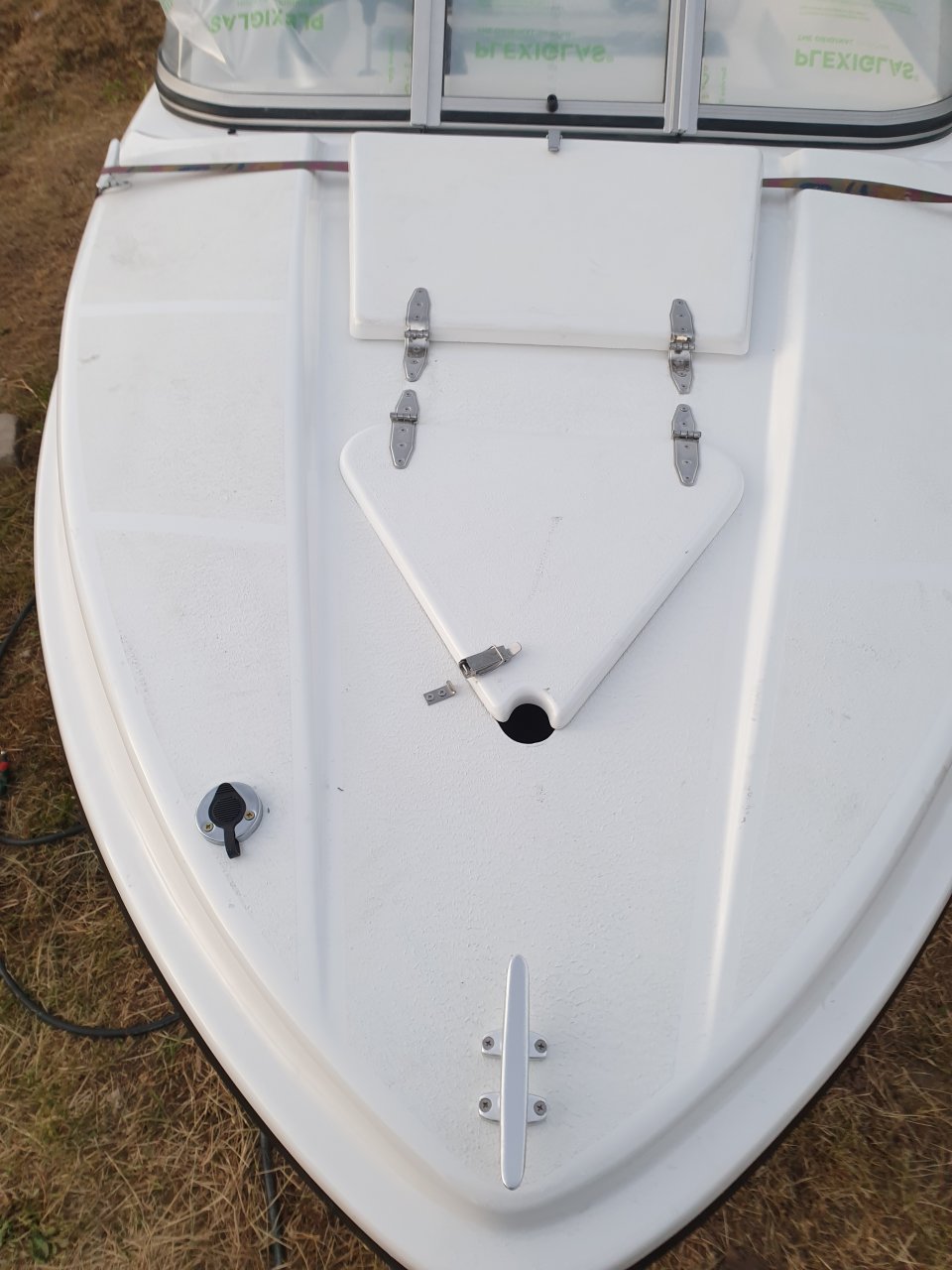

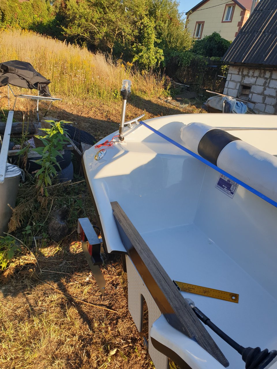

Кормовой думаю сюда поставить, но фанарь будет нетакой
Руль 350мм , отлично, редуктор что Тугарин советовал ваще огонь,Посмотреть вложение 235270Посмотреть вложение 235271Посмотреть вложение 235272Посмотреть вложение 235273Посмотреть вложение 235274
Это что за позорные куски фанеры из-под сидушек торчат? Не порядок.
Оооо, до этого есче недошол , к сидухам особый подход,огни ставлю, первый зелёненький готов

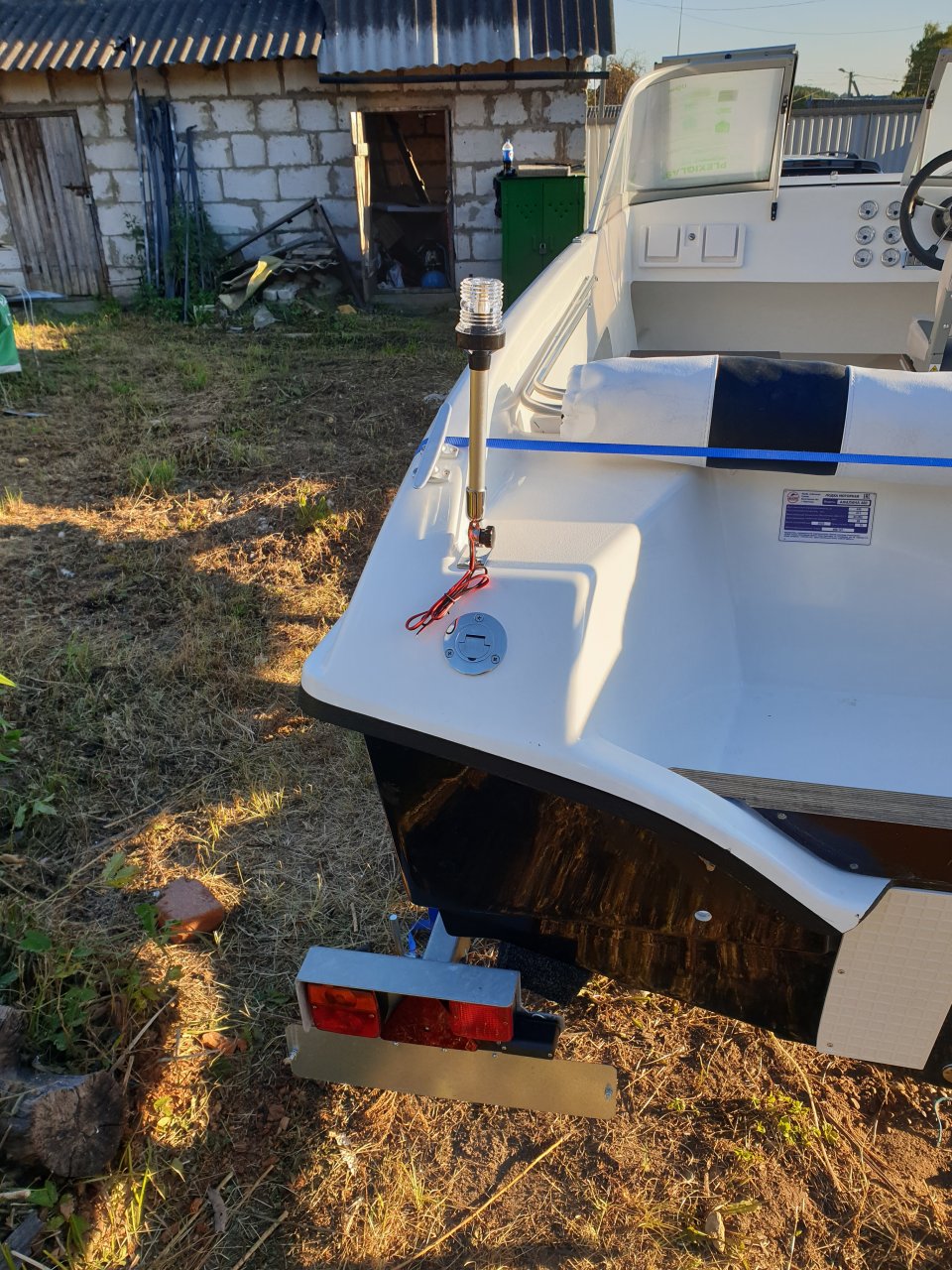

Я думаю что туда вобще ни разу не стану, и он съемный, можно снять
Встанешь,встанешь.Под ногами ничего не должно быть!А ты-целый фонарь,пусть и сьемный.Обычно его ставят на борт-там он никому не мешает.

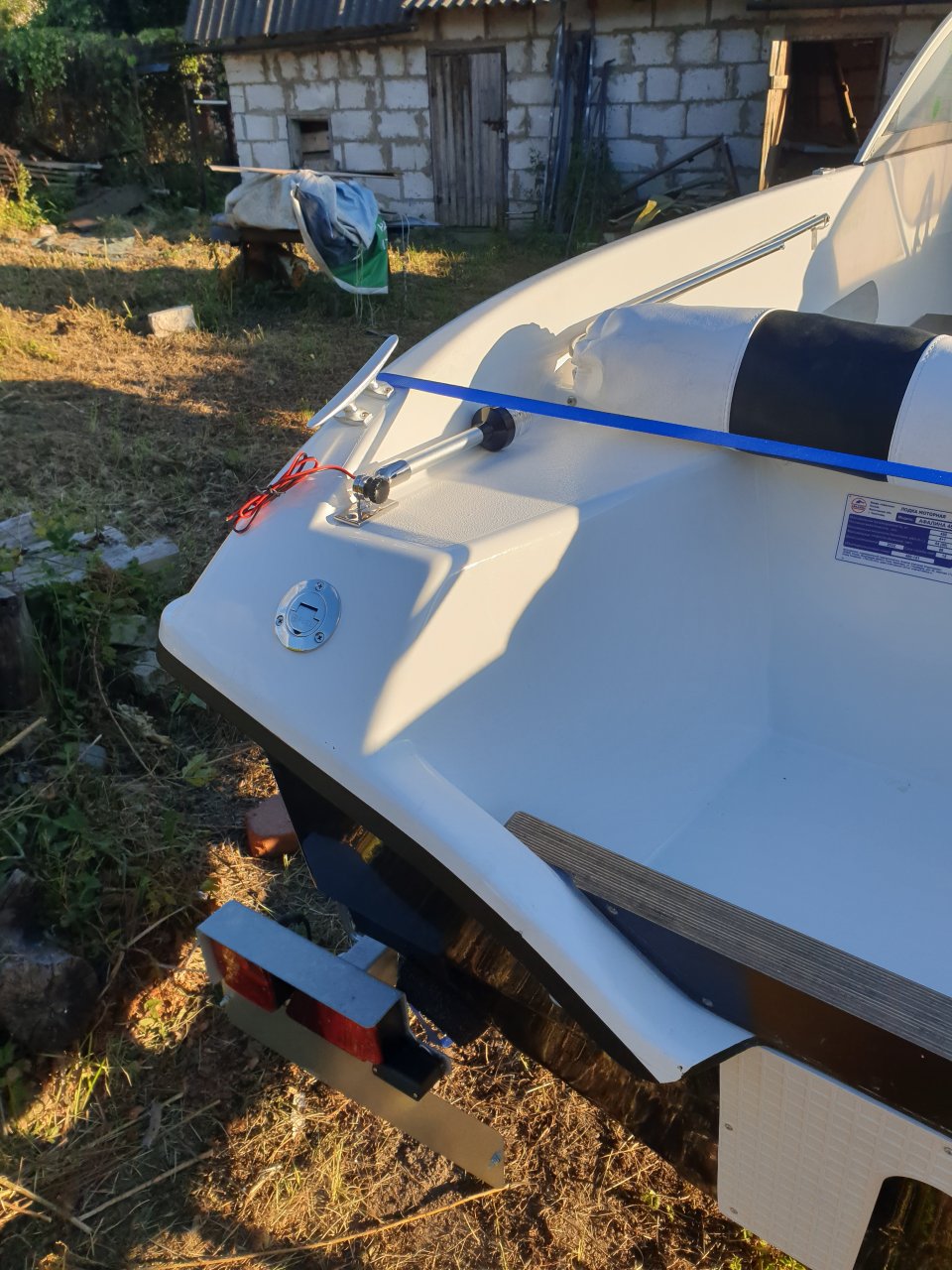

На борту леска там всякоя, прочие орудие лова:D,цеплятся будет
1 886
Носовой огонь на быстросьеме, сам фонырь нетакой будет,

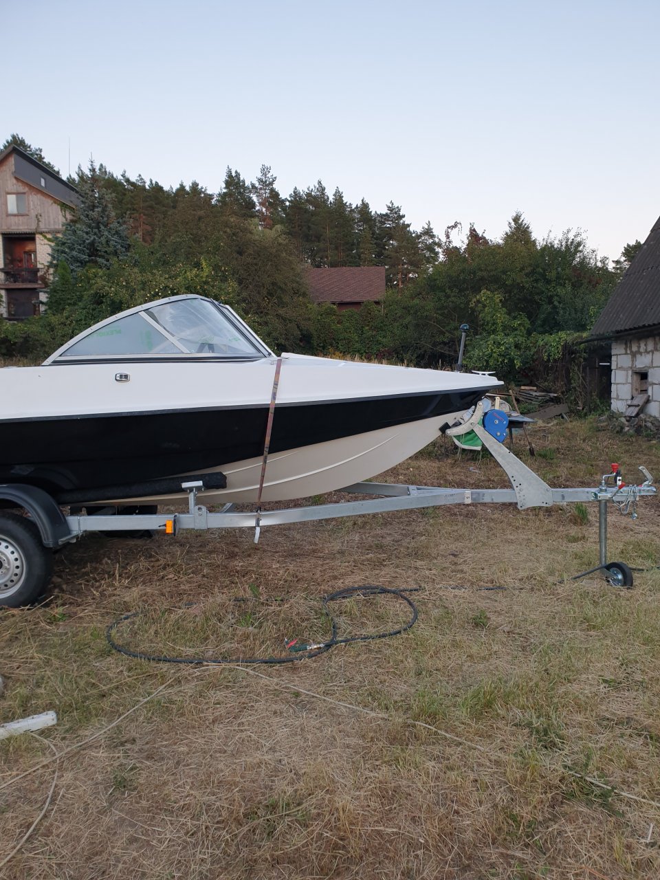

По огням почти закончил
Да не нужно ставить носовой.Или носовой-двухцветный,или два бортовых.Для чего обвешивать лодку как новогоднюю елку?
1 886
Ну во первых он светит в перед, во вторых я ночую в лодке, и два фоноря белых с переди и в заде 225° и 135° , и в третих неслепит точнее неотражается от лодки, а в четвертых ночью красивее :snimau shlyapu:
