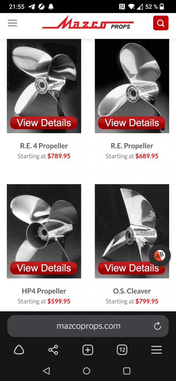

Винт шаг 15. Обороты 6000. Редукция 2.32. Скорость 58.5. Проскальзывание, благодаря интерцептору, равно (!) Один %.
С таким прекраснейшим упором, скорость 65 км/ч, достижима на оборотах 6660.
Увы, но мощности мотора уже не хватает для того что бы раскрутить мотор выше 6000.
Лимит, исчерпан.
За 200 оборотов ещё можно побороться. При этом скорость будет 60.5 км/ч.
Разглядывание "петухов" за кормой, равносильно гаданию на кофейной гуще.
И то, и другое, бесполезная трата времени.............
