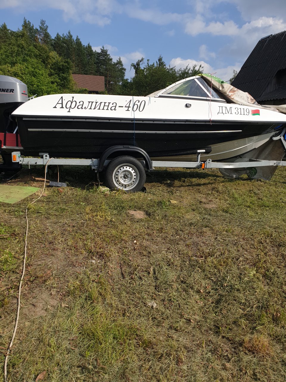

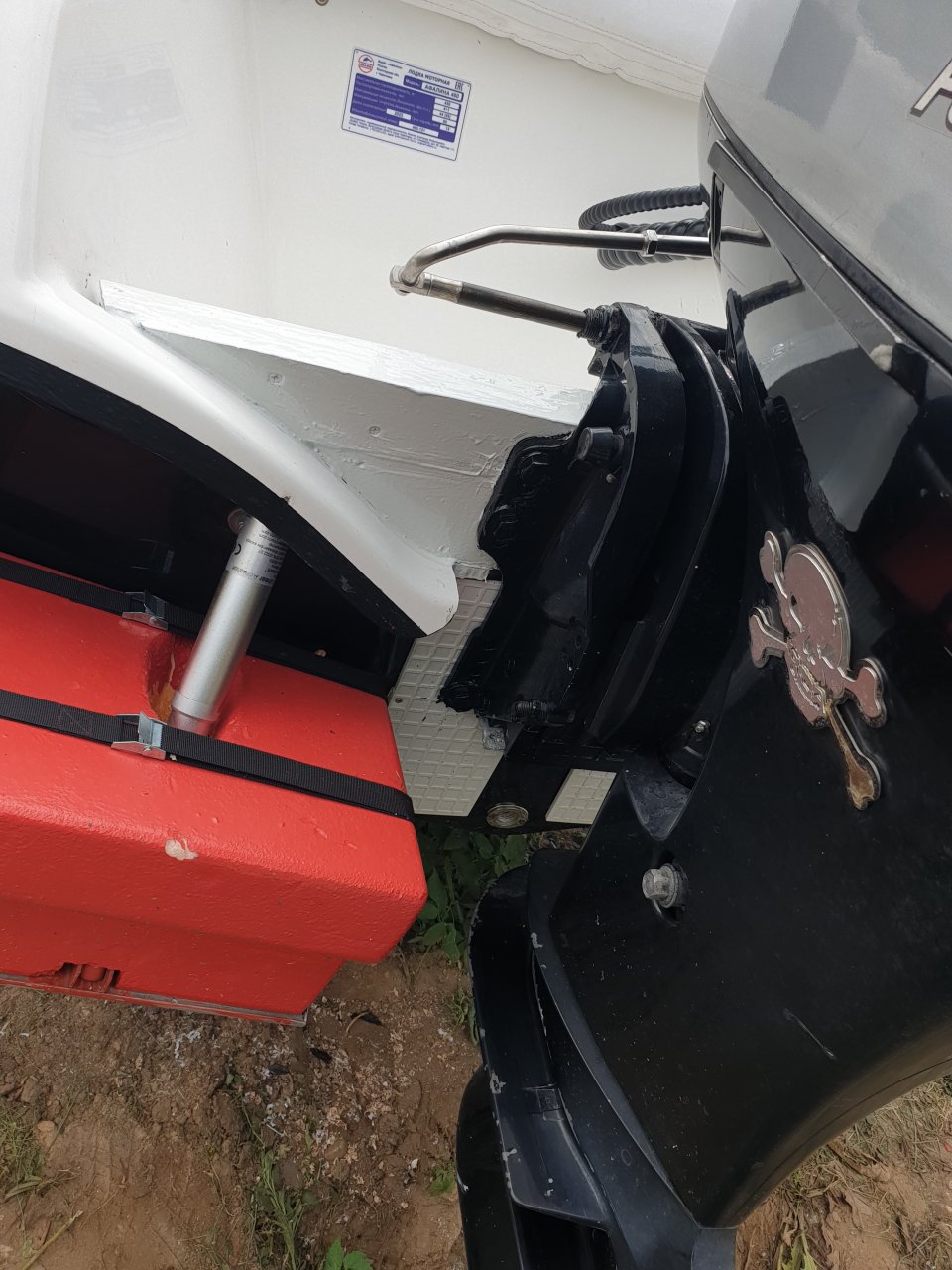

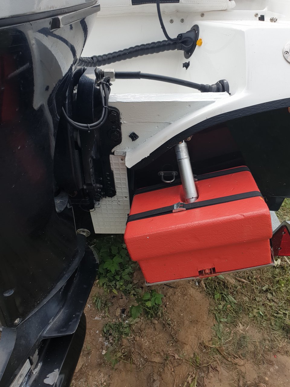

Поднял транец, склеел 4×12мм фанеры, все на АРР PU50,место для рыб, и для канистр с бензином самое то

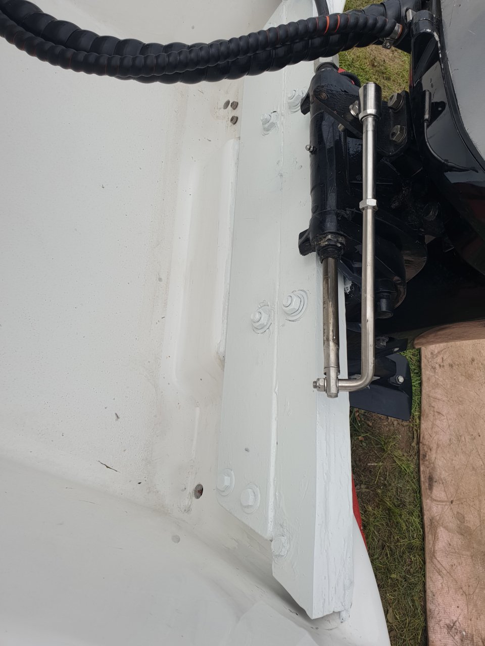

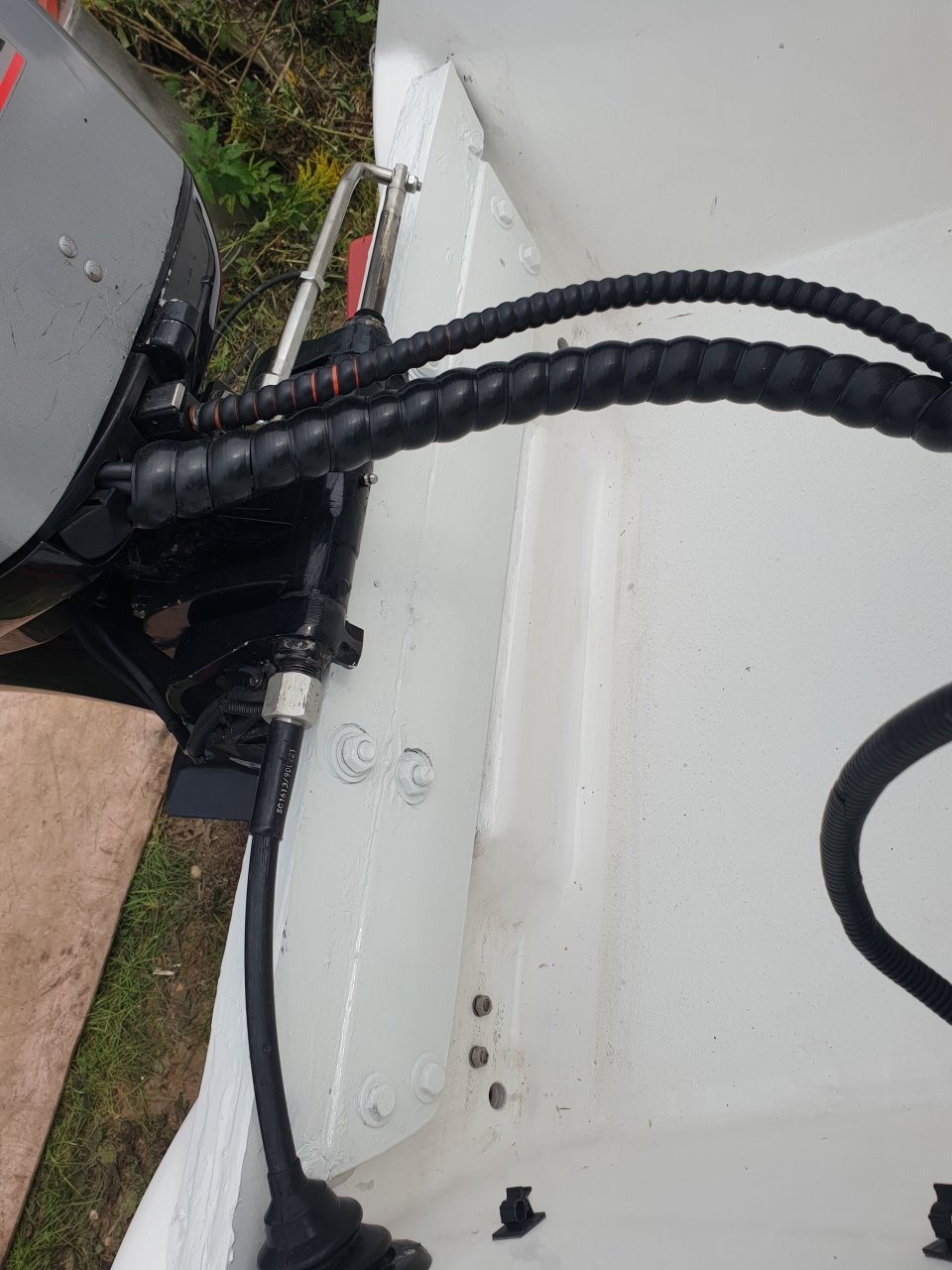

Вчера одну сторону преклепал, на вытяжные 6.4мм , где смог шайбы подлаживал, затягивали аж пластик трещал :snimau shlyapu:,и все на гермет APP PU50, :dedok

Андрюха!Так они-же не будут доставать до воды?Какой тогда в них смысл?

Точно!Но она-стоит хорошо на воде.Сам видел.На волнах-так они все телепаются.Моя поменьше,потому что высота борта ниже и ширина чуть больше 2 метров.

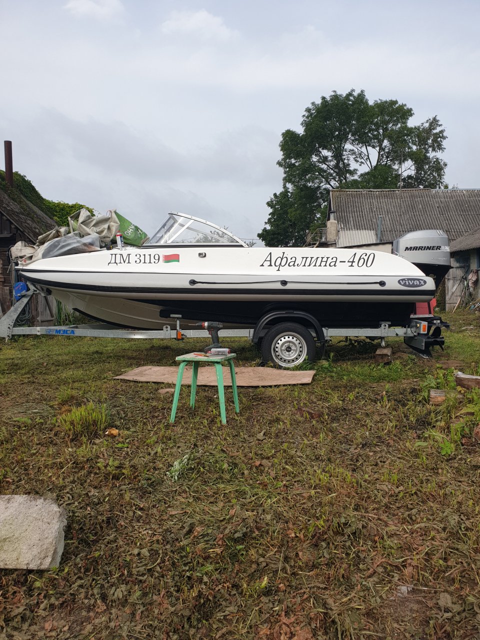

Она на воде не стоит вобще ,крен космас, когда идет вы видели работу транцевых плит, на ходу на ровном киле,
1 887

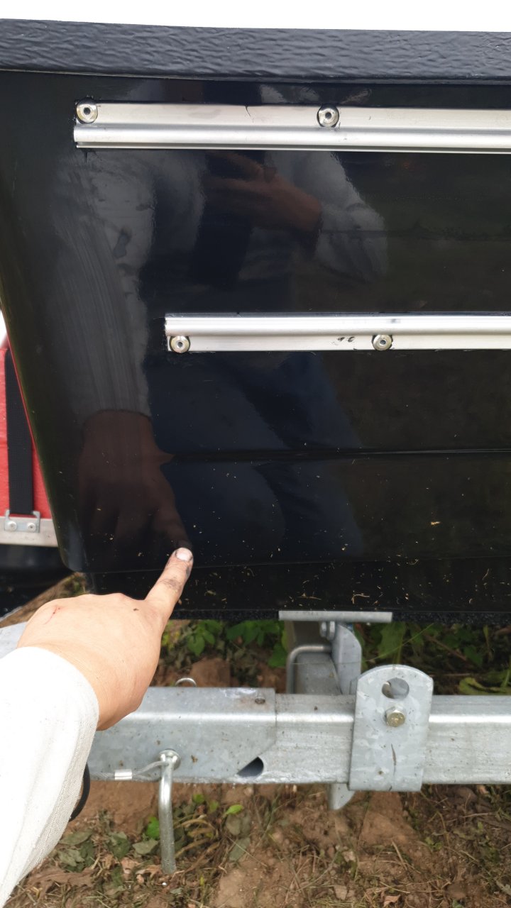

Чтоб было понятно, когд нв борт наваливаюсь вода здесь
248529
Когда не наваливаюсь то тут
248530
25см примерно разница
