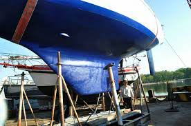

Или киль как у нормальной яхты, что бы центр тяжести был ниже днища..... :crazy:

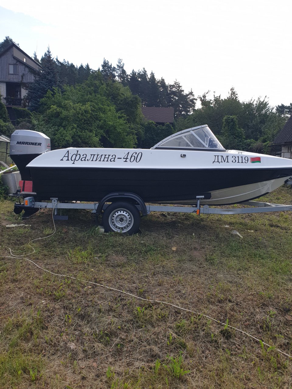

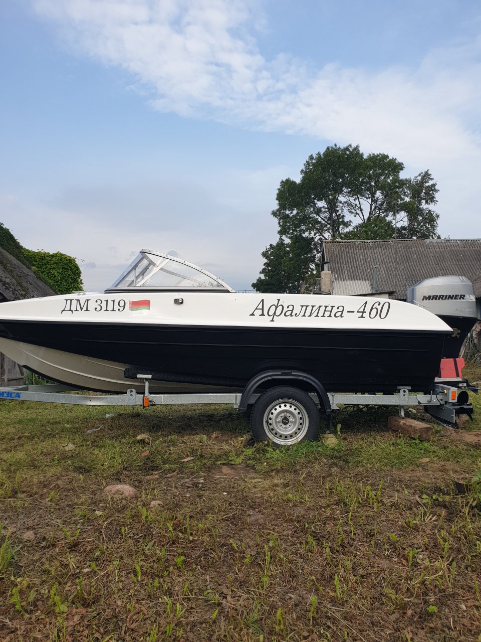

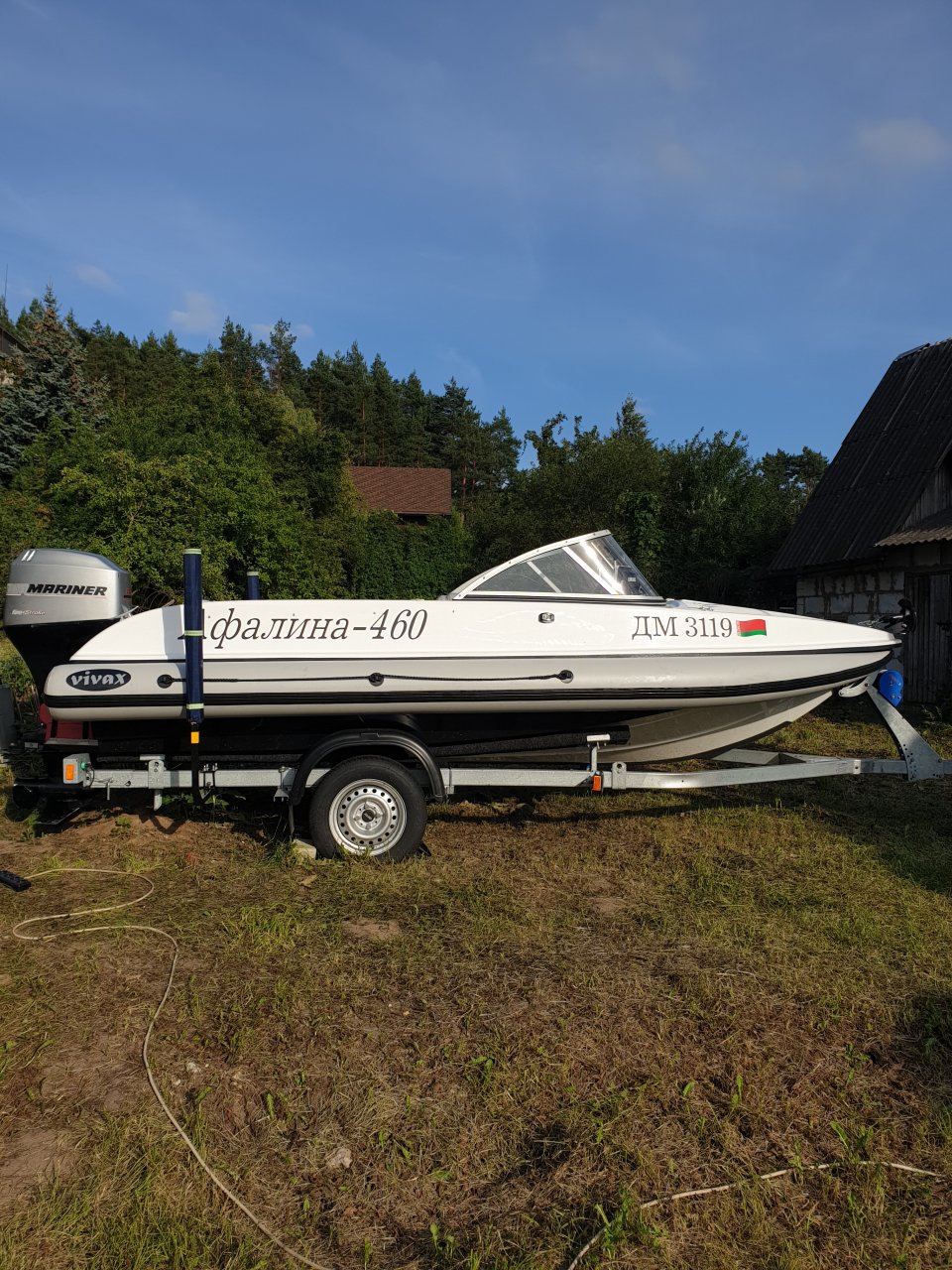

Ворота быстросъемные зделал, осталось кардан првесить на авто и можно на воду,

Все с тобой понятно. Разворачиваешь лодку у берега и фото делаешь. Меня интересует что у тебя на ходу...А то сам понимаешь, в природе оно всяко бывает...
Боря, 55км /ч поворачиваю без проблем, просто суппер
Остойчивасть стала как на проге, я рад, на первом фото сяжу на борту
Почемуто стал мягче ход, по волне от катеров,хз почему:pardon:
Мотор ели раскачигарил до 6000, при том 58.5км/ч и старт как ракета,на том винте 5800 61.5км/ч(с обрезаными интерцепторами)
Слилась водичка с задней пробки, тоже хз почему,
Теперь даволен:yahoo:кроме скорости, опять резать интерцепторы:mad:,старый винт у шустрого,
И да Боря, поднял еще выше мотор, теперь плита выше киля, мягче руль крутить стало

Ну наконец-то. Сколько лет нужно было, чтоб ты истину понял. Значит зимой будем искать тебе правильный винт.
Проходить лучше волну она стала, потому, что дифферент корпуса скорее всего изменился и добавился вес. Снимай видео хода сбоку и что за кормой - палки и синяя изолента тебе в помощь.
Опускать ты его теперь точно не будешь!
Скорость упала в т.ч. из-за веса баллонов, не исключено, что и развнсовка немного изменилась. Если есть возможность, попробуй отодвинуться назад потом придвинуться вперёд, поработай тримом. Пока все...

Боря ,е@ать веса добавилось, кг 5-7 :lol:
Винт диаметр больше, был меньше
А не кавитационка выше стала? И корму не всю из воды вытаскивает,как было, из за того что поднял мотор, ммммм???
Хотя за кормой ничего не изминилось, я смотрел, видео и сравнил
Идет она на пятке, а и да, дельфин вроде немного меньше стал,

Чтоб ты понимал, винта кончики лопастей идут в ровень с килем, и от транца помойму 600мм , в бигфуте кавитационка, больше чем ты две ноги вместе поставишь, и в ширину и в длинну,
Надо чтоб шустрый винт испытал на своем, и прислал его обратно, сравнить, что вышло ,

Баллоны можно и спустить, и получится что было:snimau shlyapu: , вот бля если мотор придется ниже опускать, я тебе выскажу все что о тебе думаю, у меня это просто такая е@анина, тебе не передать

ВАРОТА НАГЛУХА ПРИКРЕПЛЕНЫ К ПРИЦЕПУ НАХ НЕНУЖНЫ, БЫСТРОСЪЕМНЫЕ НАМНОГО ЛУЧШЕ, СКИДЫВАТЬ ПРОЩЕ :snimau shlyapu:
