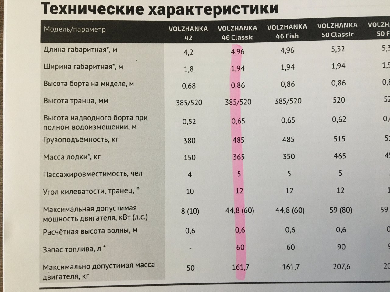

соотношение мощности на водоизмещение?
Лодка 365 кг, мотор 110, бак 60 л ( не всегда полный конечно) , акб 18, 5 человек в лодке плюс небольшое количество шмурдяка, бывает 1-2 ребёнка. Тонну на 60 лс запросто, 16 кг на 1 лс.

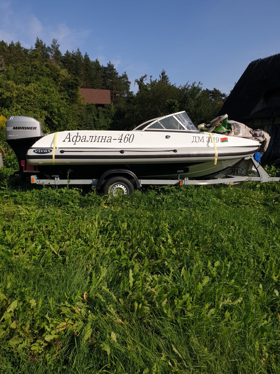

Как в итоге афалина то вам? Как по волне идет? С неманом 550 в сравении какие мысли?

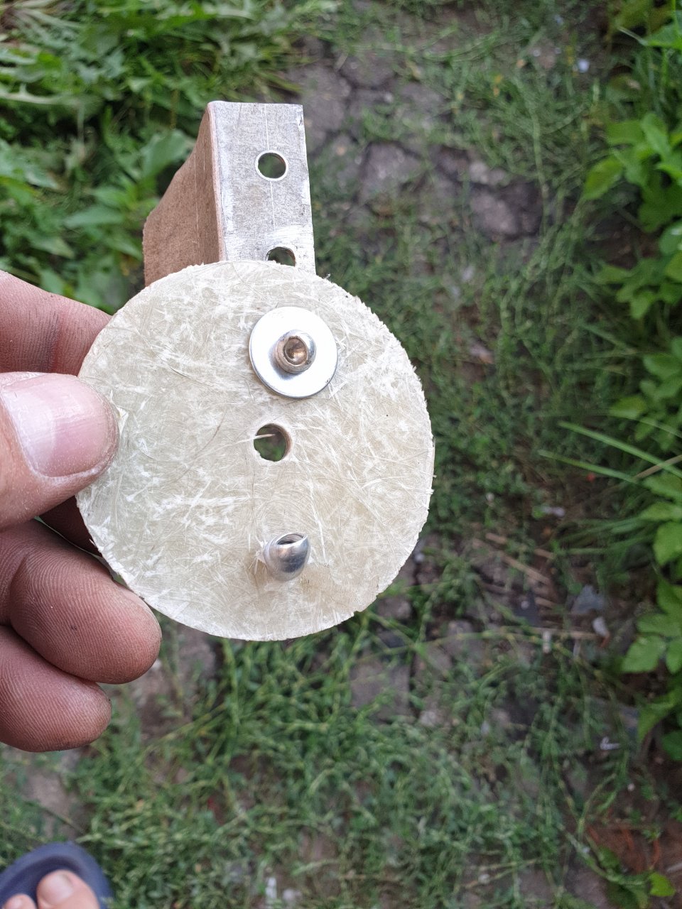

Прикинул ,так сказать, вроде небяды
Надо как то преклепать пазы, к пластику, понятно что на гермет, купил АРР UP50, может начало на винты, докуда достану, потом на вытяжные, короче как лучше?

Ну нет, :(
Посматри видосы в ютубе , там есть, чувак отходит на ней от берега, крен на борт виден,
На проге такого нет, точно говарю, мне не комфортно, когда лодка качается , баллоны по идее не должны касатся воды на глисере,в принцепи они только для стоянки, на ходу в одного за 100кг веса, это я, плиты после 52 или 55 км/ч уже не нужны, идет ровно, до этих скоростей плита опущена правая ,

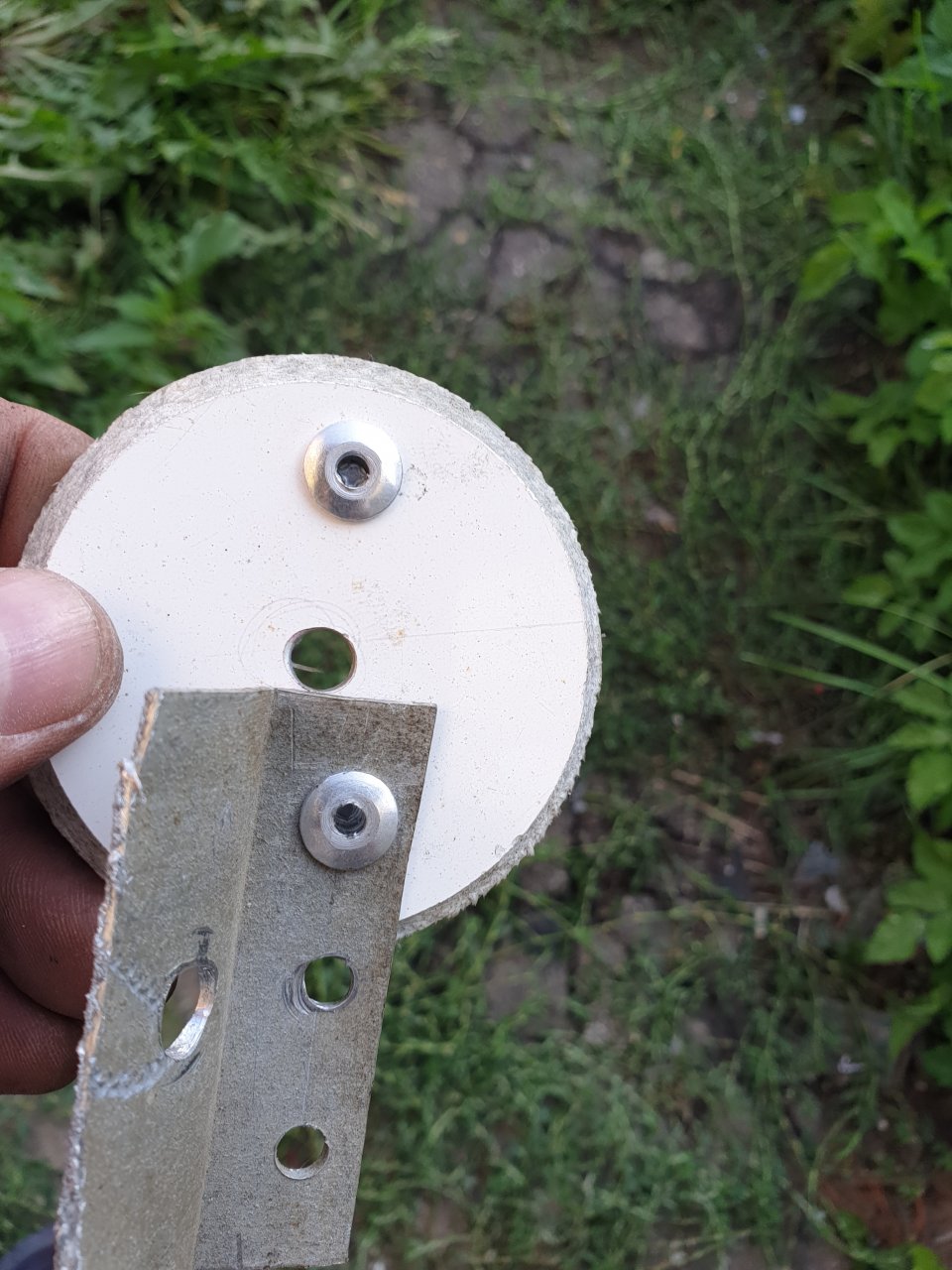

Наверно через шайбочку будет по лучше
6мм вытяжная
10см или 15 см шаг ?
