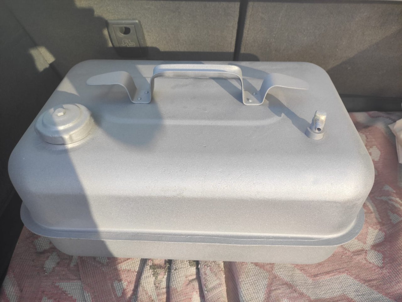

Отпескоструили бак. Был ржавым тазиком с облупленной краской.
Какой краской лучше покрыть, чтобы защитить от коррозии и повреждений, подскажите, плиз?
Подойдет ли краска для покрытия металлических входных дверей? Имеется в запасах.
А может вообще раптором покрыть?

Выкинуть нах,забыть,и купить нормальный пластиковый на 14литров...Ну...Это идеальный вариант...
Но,можно и покрасить:слой эпоксидного грунта,слой алкида(дешево) или акрила(дорого)...И будед радовать лет 10...

Не помню были-ли баки от 8М лужеными или нет. От Москвы и ранних Ветерков точно луженые и внутри и снаружи. Просто краска без специального грунта не ляжет на луженый. Хотя, пескоструй до черняги точно все содрал, и без разницы чем красить.

Можно покрыть чем угодно.На чернухе держится все.Но! Только обязательно все через грунт.Иначе облупиться.

Он то ли цинкованый, то ли свинцованый. Не ржавеет. Но пескоструй уже содрал, да. Ортофосфорная кислота-помыть-грунт-любая краска.
Он от Ветерка 1992 г.в. Жаль не сфоткал его до пескоструя. Весь был ободраный и со ржавым налетом. Поэтому и отдал в обработку.

Выкинуть жалко, все таки аутентичный комплект. Понятно, что пластиковый и по весу выигрывает и не ржавеет.
Бывший хозяин покрасил сапог и колпак. Один раз на воду спускали, уже краска начала слезать, а колпак уже в царапинах (снимали-ставили 5 раз). Покрашен без лака был. Грунт + Краска.

Какая разница - свинцованный или луженый? Результат одинаковый. На стали покрытие из свинца или оловянно-свинцового сплава. На нормальный бак тех лет краска плохо ложится, хотя родная, через кислотник покрашенная, просто так не слезает.
