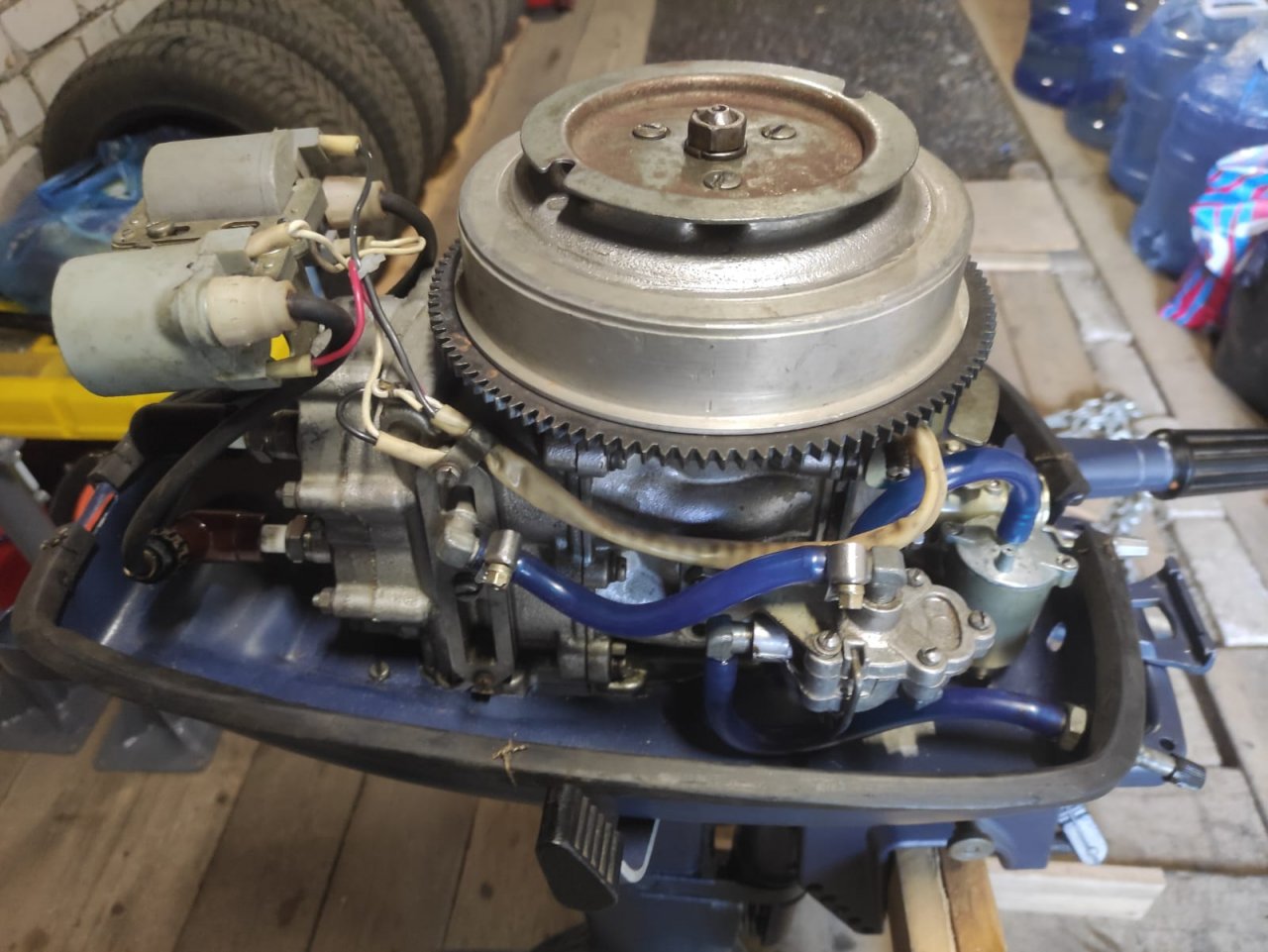

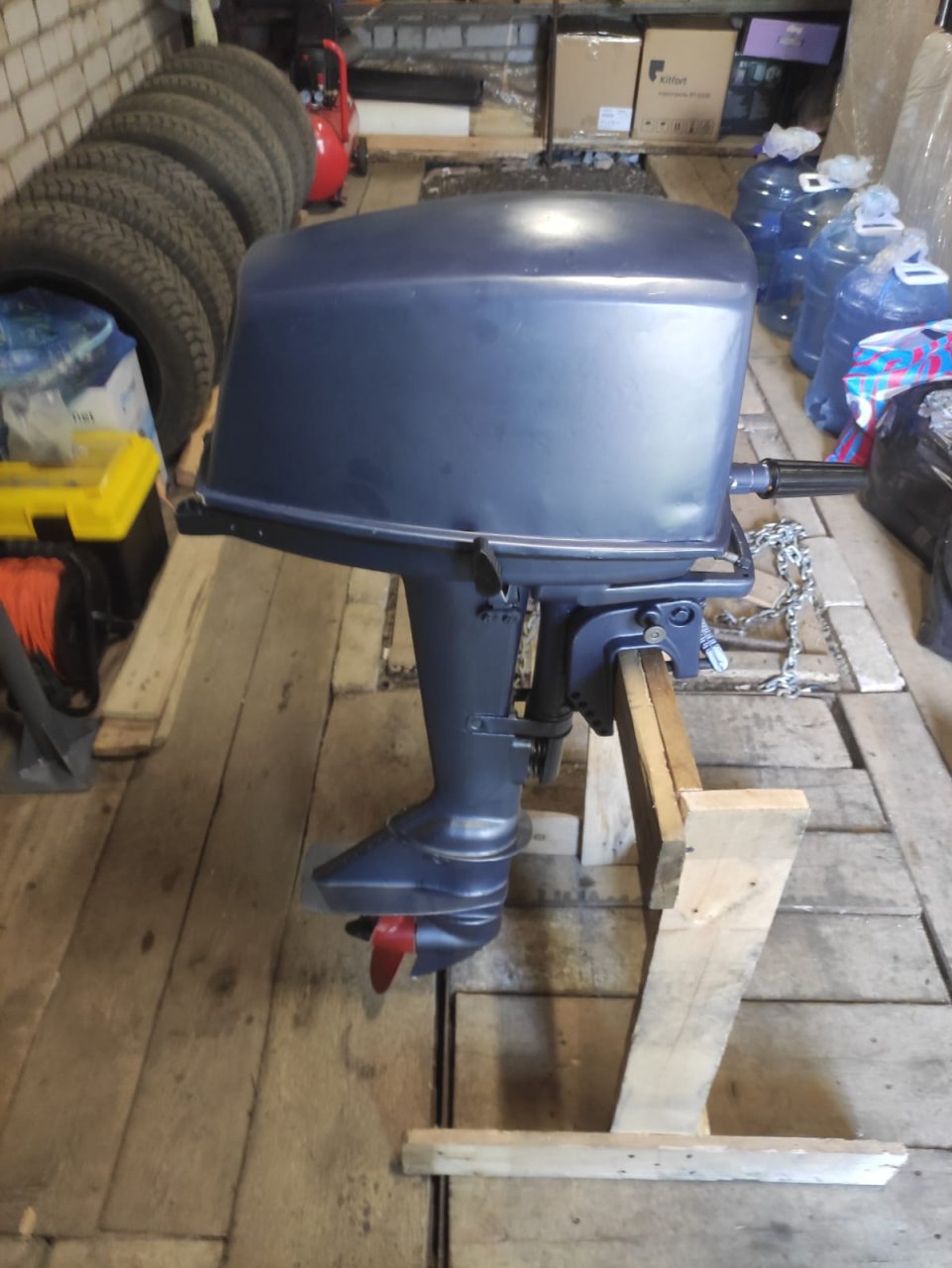

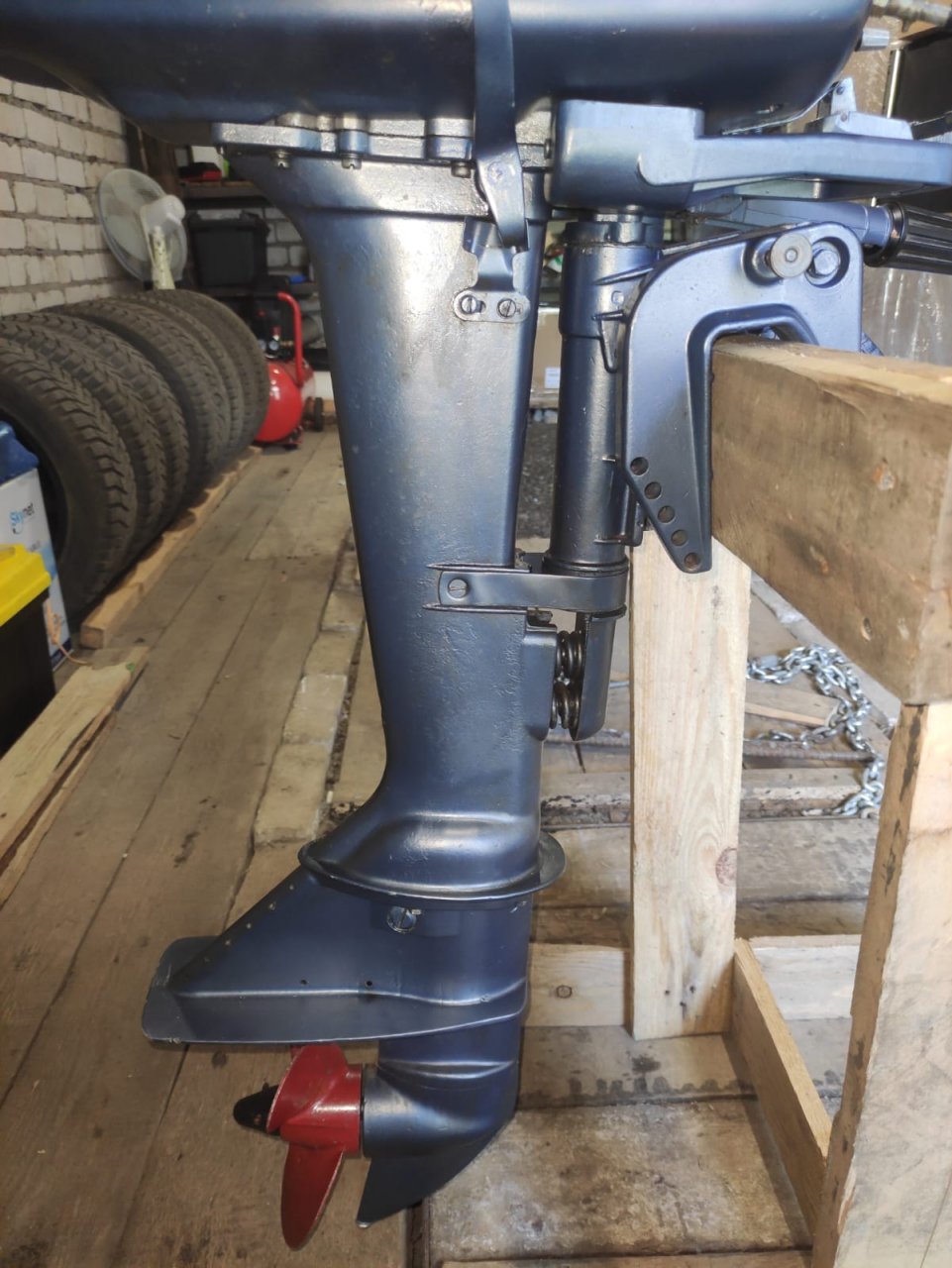

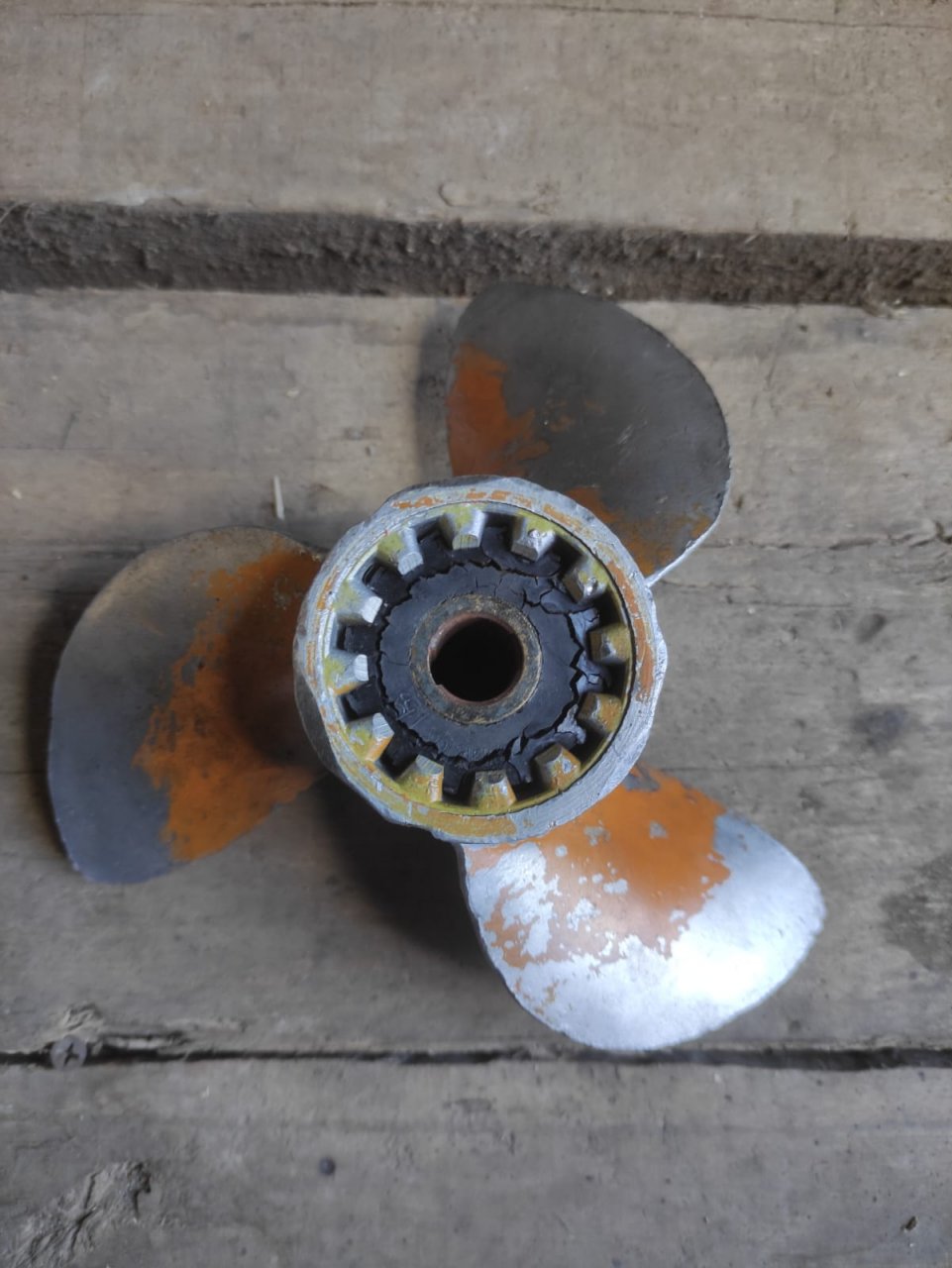

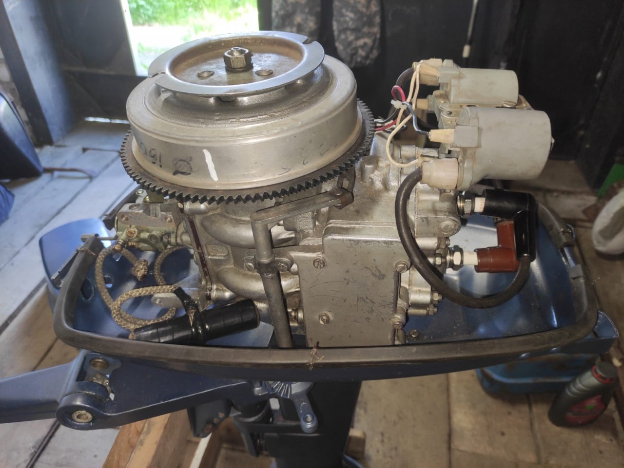

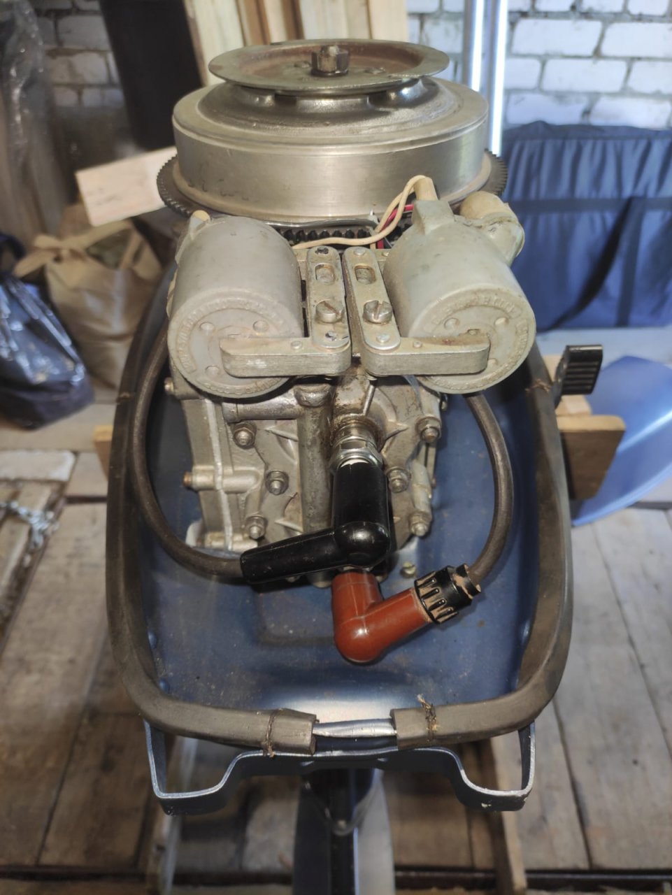

Прикладываю фото мотора и второго винта.
Подскажите, может кто-то по фото может определить мотор ветерок М или все таки Э?

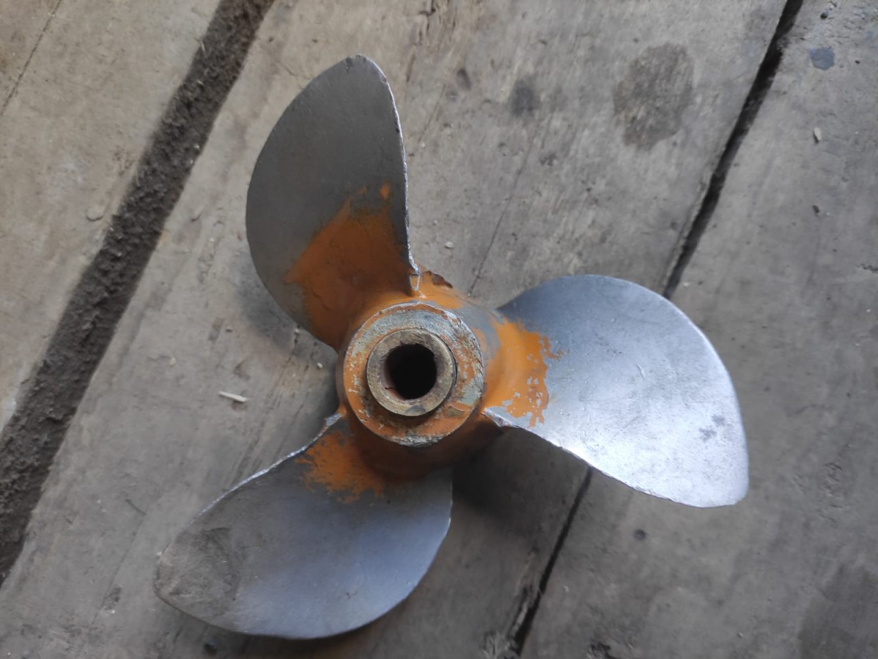

Второму винту конец? Использовать уже нельзя?

Нога точно от м-ки.Катухи зажигания с нее точно.Больше никак,не разобрав мотор не отличите.Зажигу погтому что могли и от м-ки подкинуть.А внутри все отличия лишь в шатунах.Ну,и поршнях ессесно.И все.
Винт што слева-покоцаный сильно,да к тому же очень похоже,что от 12-го Ветра.Привести лопасти в порядок,и чуть скруглить верхи лопастей.И будет хороший скоростной.Для легкой лодки,в одного.
Винт что справа-грузовой,да к тому же сильно обточен.Будет перекрут.Плюс демпферу кирдык.В помойку.Или оставить,как аварийная докатка.
Купите нормальный новый скоростной винт,и будет вам щастье.Стоят копейки,везде валом.
И катухи закрепить бы по нормальному.а то висят,как на соплях...Отвалятся,рано или поздно,обязательно.Зачем они вообще там?

Магия фото) Это один и тот же винт, только с разных сторон снят. Вчера личо фотал.
Почему перенесли катухи, точно не понял задумку, но висят очень крепко.
Может их вообще заменить на дио или альфу? От дио вроде покомпактнее и пишут, эффективнее советских.

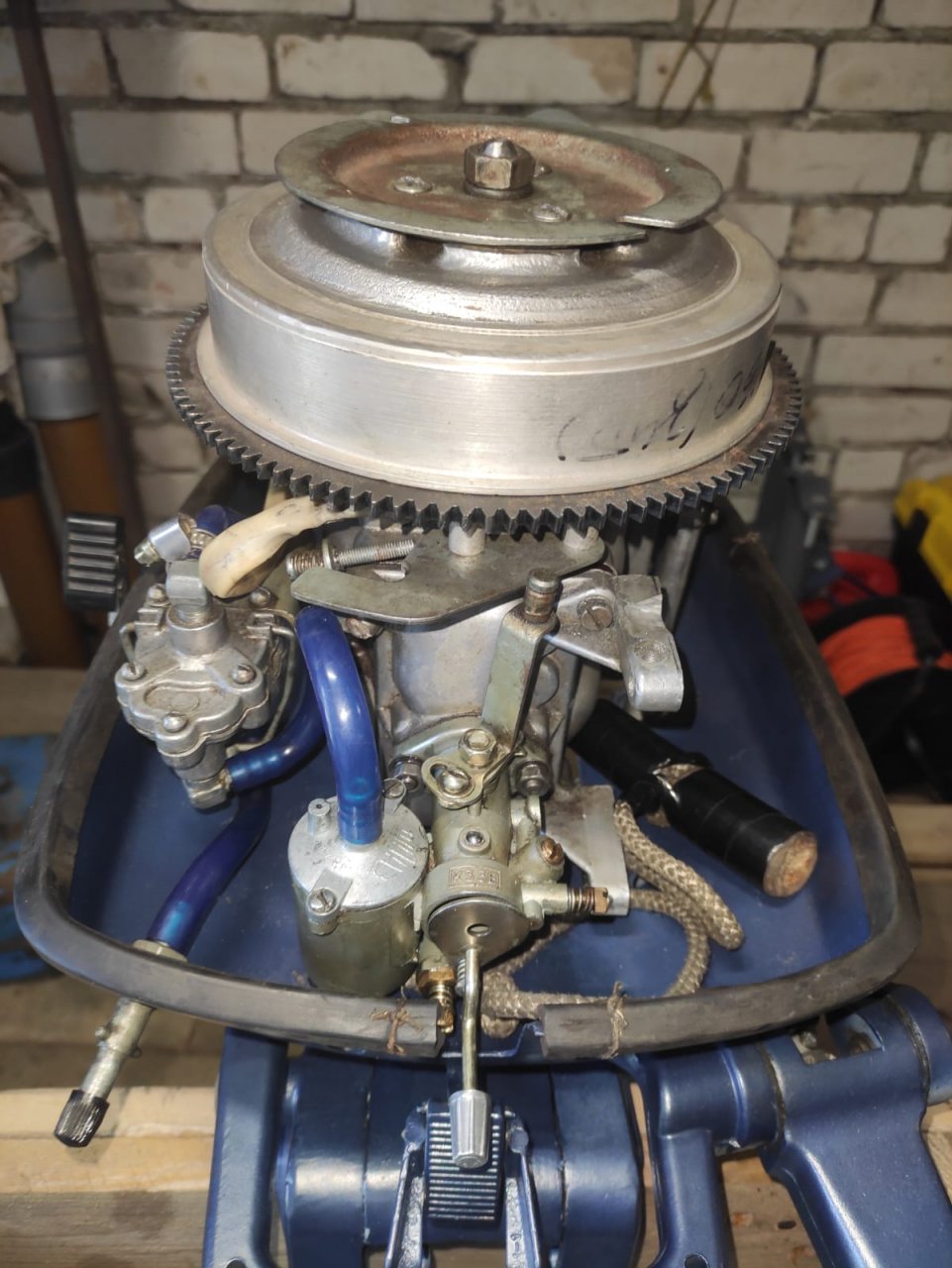

Фото зажигания есть от бывшего хозяина. Приложу ниже. Надписи не видно на крышке платы.
Зажигание мб-1.Но.это ни очем не говорит.так как наверняка уже перепаянное.
Нет, хозяин сказал, что не перепаивал. До этого не дошло, так как только еще собирался лезть в зажигание, чтобы "прикрутить" кнопку стопа.
А, как определить, что это МБЭ-1? Как Вы определили по фото?
И значит он все таки 8Э? Так, как судя по таблице с моторки, двигатели 8Э выпускались до 87г. и комплектовались зажиганием МБЭ-1, а 8М начали выпускаться с 87г. и уже имели зажигание МБЭ-3. Или это не точно?
Основание тонкое.Крашено серебрянкой.Должны стоять тиристоры ку202,прикрученные гайкой м6.
ку202 это круглые?
