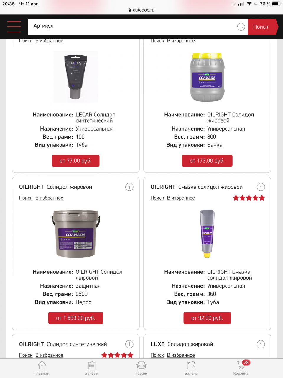

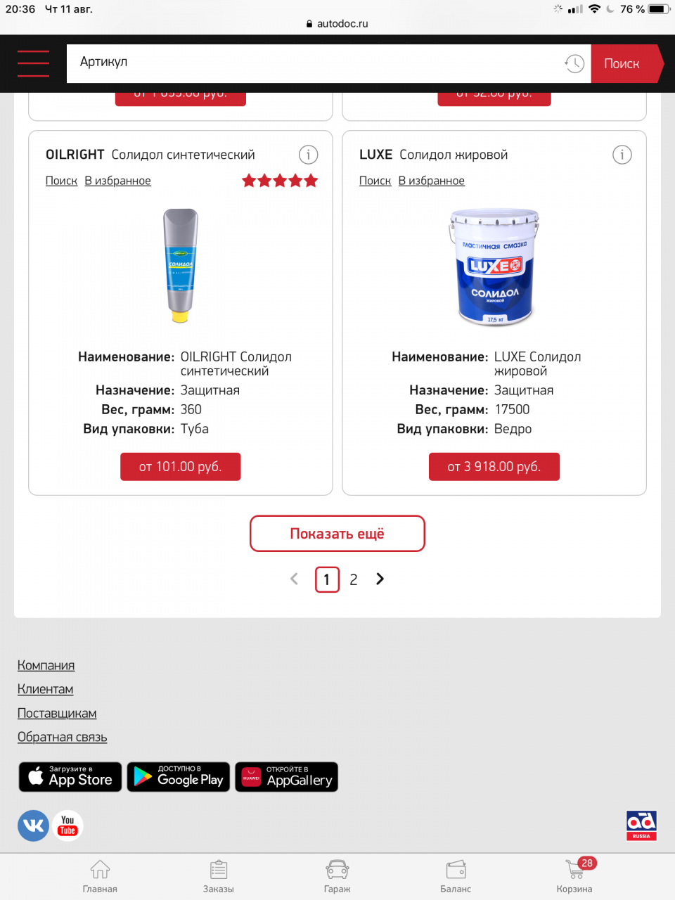

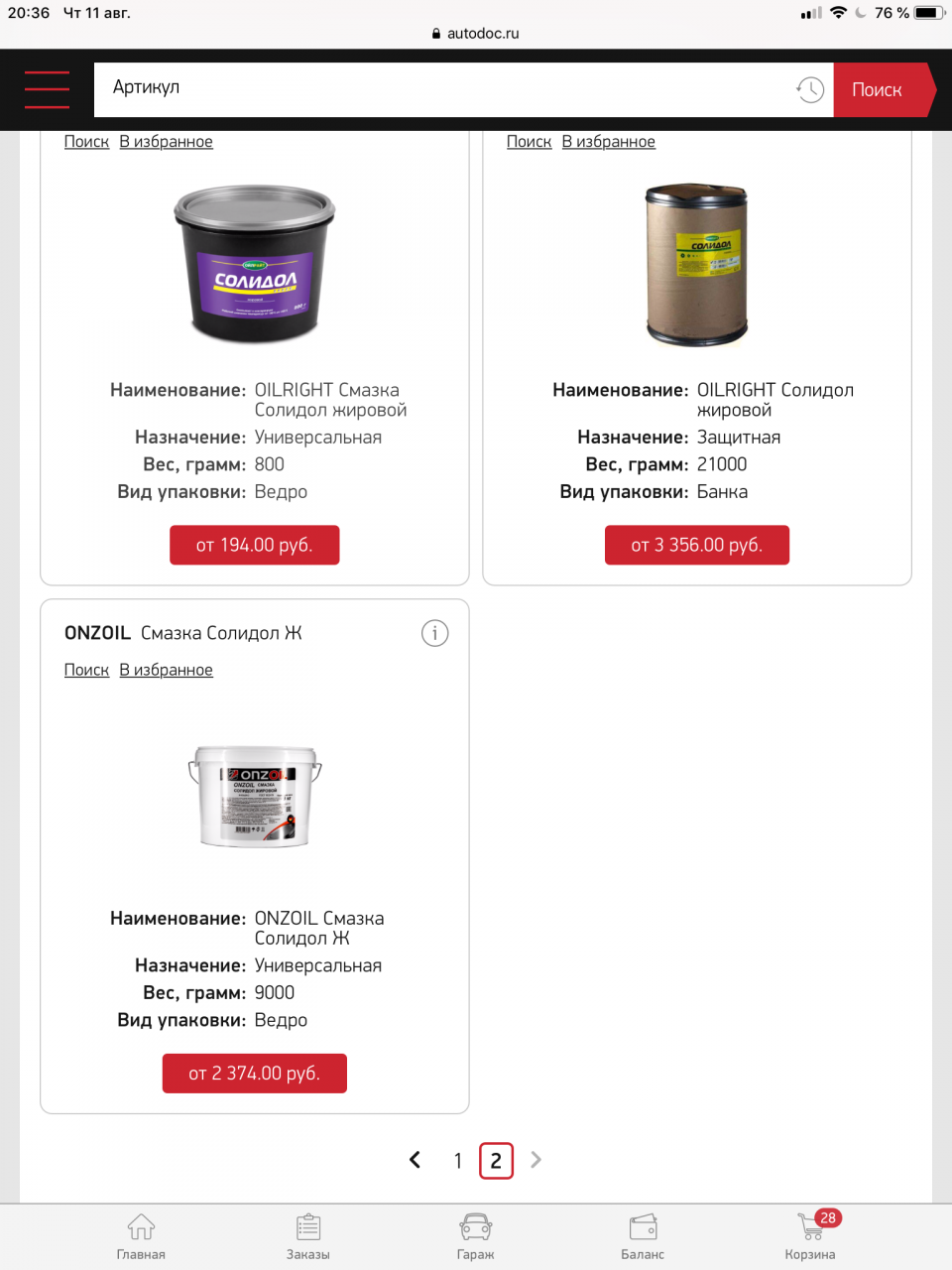

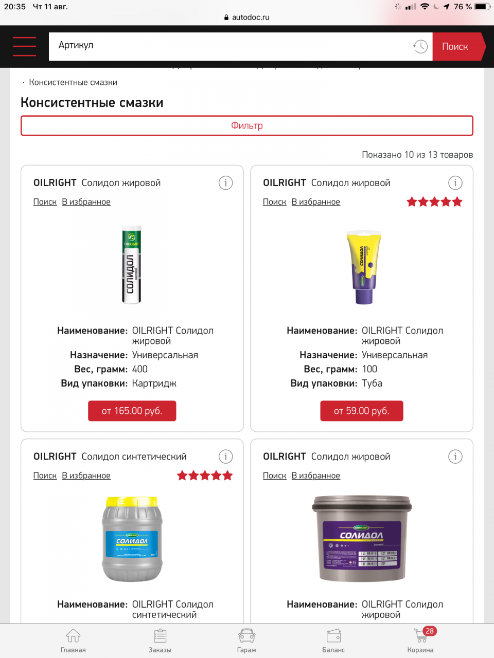

Найдите ещё сейчас солидол...
Кто из нового поколения видел его?

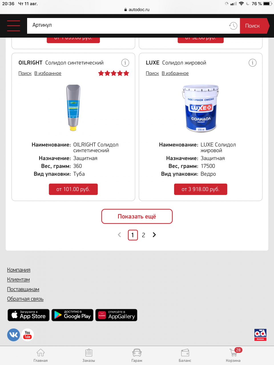

Не надо придумывать ничего.. помнится что в магазине масленка— свободно стоит в продаже тот солидол.. зашел ради интереса на сайт автодок — 2 страницы тех предложений по солидолу.. разные виды причем.. думаю и экзист выдас не меньше:)
Правда в другом — найти еще нужно тех кто им сейчас пользуется:)))
Какой "тот",дурик?А,ну если для тебя на банке написано-солидол,значет по твоему разумению солидол там и должен быть...
"разные виды"....вот именно...но,для тебя то какая разница,правда?Если солидол должен быть один.и точка...
Для тебя напиши на банке с оконной замазкой-"солидол"-ты и будешь думать,что это-солидол...Потребители блин...
А настоящий солидол-это темно синяя субстанция,тающая от тепла пальцев...нежная....чисто масло...сделанный по Госту 23069-59...59 года,слышь?
Где ты щас такое найдешь...
О том и сказ был.
О том и сказ был.
Ну да — раньше все было вкуснее и слаще.. проходили уже..
Точно такой солидол каким он был раньше — в масленке и брали для одного дела (в банках по 500 гр и 1 кг). Как смазка — солидол самая худшая была..
помню в секции мы в нем цепи проваривали — особых плюсов от этой процедуры я не помню кстати..
