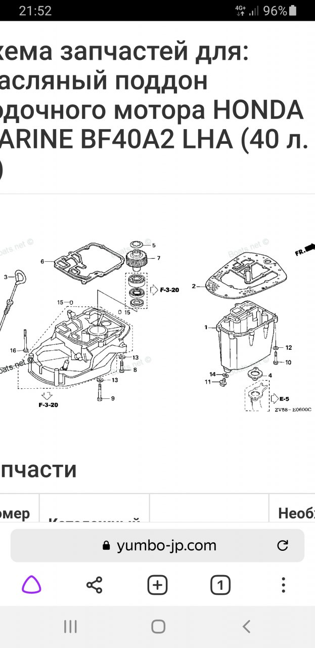

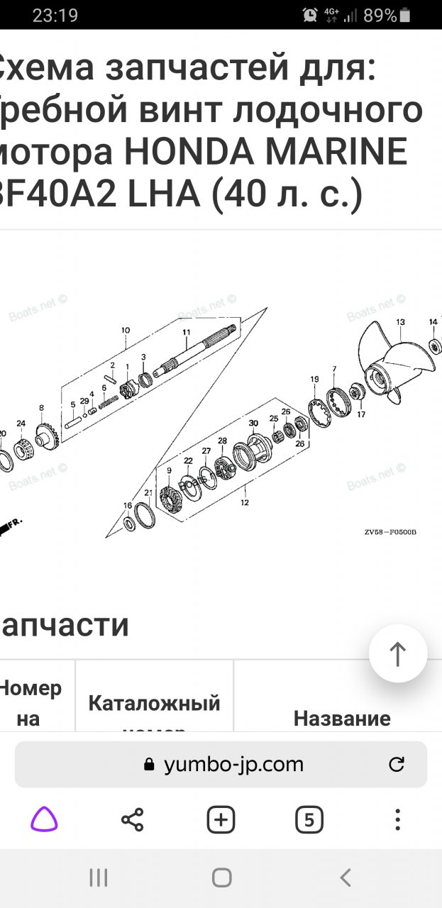

А вот смотрим, для тех кто на танке , видем на калене шестерню которую зажимает гайка , на поддоне ответная с подшибником и двумя сальниками, значит торчит , и в неё вставлен вал привода редуктора, все они по три вида, значит скорость передатка можно изменять ,и она и ест порозитка, тоест напровление вращение двигатнэеля несоотвествует напровлению вращение вала редуктора, двигатель протв часовой вал ПО ЧАСАВОЙ , моя гипотиза, может и ошибся, поправте

А вот смотрим, для тех кто на танке , видем на калене шестерню которую зажимает гайка , на поддоне ответная с подшибником и двумя сальниками, значит торчит , и в неё вставлен вал привода редуктора, все они по три вида, значит скорость передатка можно изменять ,и она и ест порозитка, тоест напровление вращение двигатнэеля несоотвествует напровлению вращение вала редуктора, двигатель протв часовой вал ПО ЧАСАВОЙ , моя гипотиза, может и ошибся, поправтеПосмотреть вложение 229919Посмотреть вложение 229920
Не гадай, крути гребной вал по часовой стрелке = увидишь куда крутится вертикальный.
Если шестерня переднего хода со стороны винта, то вертикальный вал =против часовой стрелки.
Если шестерня переднего хода со стороны транца, = то вертикальный вал по часовой стрелке.
1 881
Шестерня N9 коническая заднего хода
N8 переднего
Моя гипотеза вроде верна
N8 переднего
Моя гипотеза вроде вернаПосмотреть вложение 229924Посмотреть вложение 229924
Если шестерня 8 = передняя, то вертикальный вал на передней передаче будет крутится по часовой стрелке, так же как и винт тоже по часовой.
Я про сам подход к определению вращения говорил. Редуктор же снят, оба вала на виду,, чтоб не гададать, что там в голове, тупо втыкаешь переднюю и крутишь винт по часовой=потому что винт всегда крутится по часовой на передней передаче у всех иномарок ибо вращение правое и сразу видишь куда крутится вертикальный вал.
Парные моторы и соосные не в счёт, это не наш случай.
