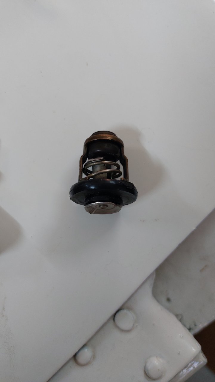

На самом деле я тоже больше склоняюсь к этой гипотезе. С учётом того, что на средних оборотах было все хорошо, а как только дал джазу сработал зуммер. Скорее все термостат заклинил в закрытом положении.

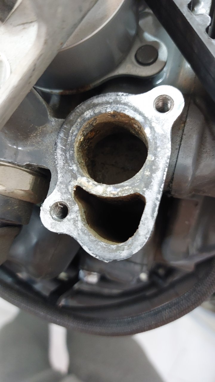

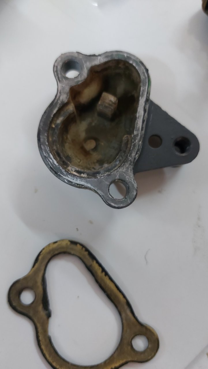

Вот тут видно
229819
229820
229821
229822

У меня на джоне термоэлемент заклинил. Это не редкость перегрев из за термоса.

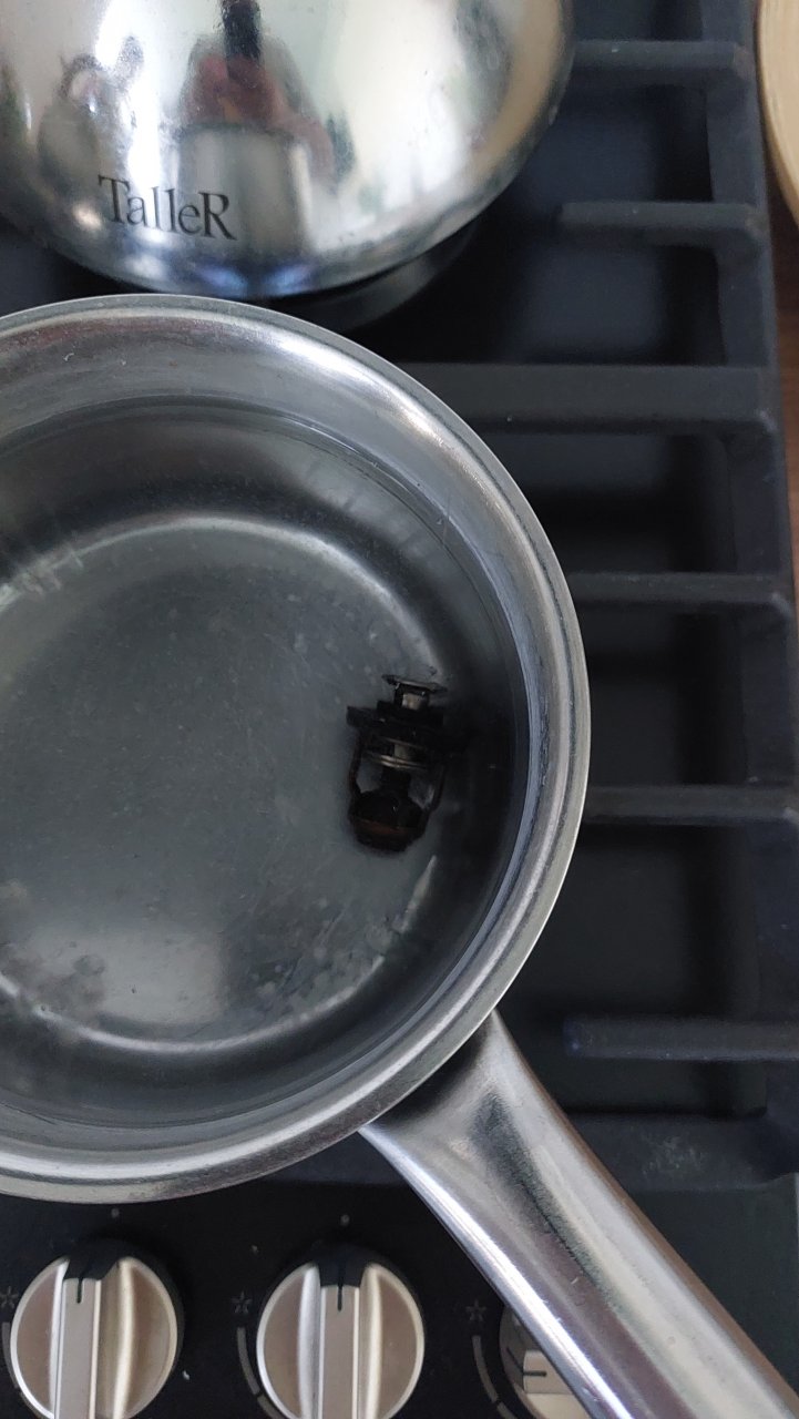

Проверить же можно, с закрытым будет перегрев очень быстрый, и постоянный

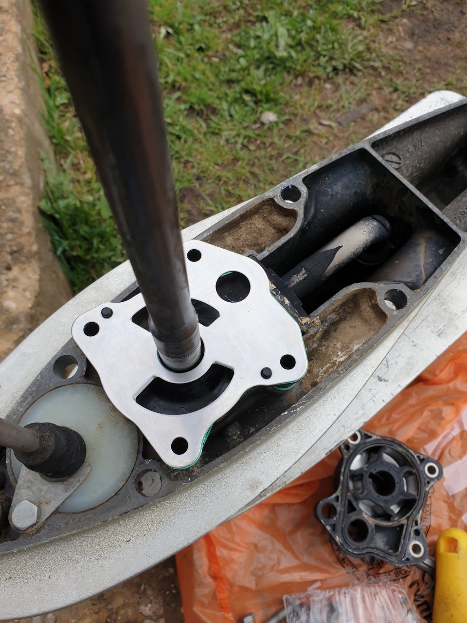

Комплект лодка Обь 3 и мотор Honda BF 40 (карб с механическим подсосом) были куплены с рук в марте 2022. До этого опыта эксплуатации моторных лодок не было. Покупал можно сказать пальцем в небо, то что визуально нравится. Перед покупкой по факту удалось проверить только компрессию в моторе и запустить его буквально на 5 секунд т.к. не было бочки (что видимо было сделано зря).

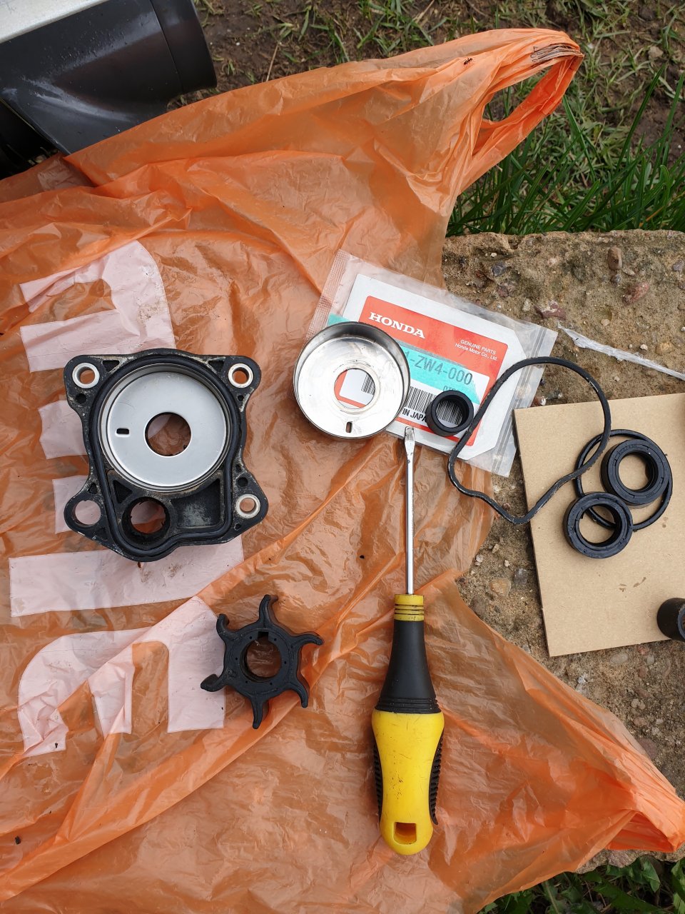

Уже дома запустил мотор в бочке и увидел крайне слабый напор воды из контрольки, который в течении 5 минут работы мотора сошел на нет. Было принято решение поменять крыльчатку. Была заменена только крыльчатка т.к. новый стакан найти не удалось хотя на нем присутствовала выработка. На сколько я понял это критично (фото приложил). После всё собрал и снова завел мотор в бочке. Струя из контрольки пошла, на холостых слабая на высоких оборотах напор был сильнее. В ходе работы вода из нее начинает идти теплая.
В прошлые выходные удалось выйти на воду и опробовать комплект. После примерно пары часов катания и после прохвата в течении 10-15 минут на максимальных оборотах на машинке загорелась красная лампочка и начал пищать зуммер. Я тут же заглушил мотор. Дал ему остыть в течение буквально 3-4 минут, запустил заново. Лампа больше не загоралась и зуммер не пищал. Вода из контрольки так же все время шла. Соседи по лодочной станции сказали, что струя которая идёт из контрольки слабая, мол она должна быть сильнее.
По возвращению с воды начал изучать данный вопрос глубже и нарыл следующую информацию: якобы можно проверить герметичность системы охлаждения с помощью компрессора дунув в шланг контрольки. Соответственно опять наполнил бочку, опустил мотор и дунул компрессором в контрольку. Снизу из ноги пошли пузырьки, что якобы соответствует тому, что есть проблемы с помпой, а именно со стаканом, он не герметичен.
Прошу знающих дать совет, что делать.
Как я понимаю мне необходимо поменять стакан. Или я ошибаюсь и проблема более глобальная.
У вас на стакане аж след от резины виден,
Есть такое. Видимо это последствия запуска мотора без воды. Перед установкой новой крыльчатки естественно все отмыл. Но выроботка на ощупь все равно чувствовалась.

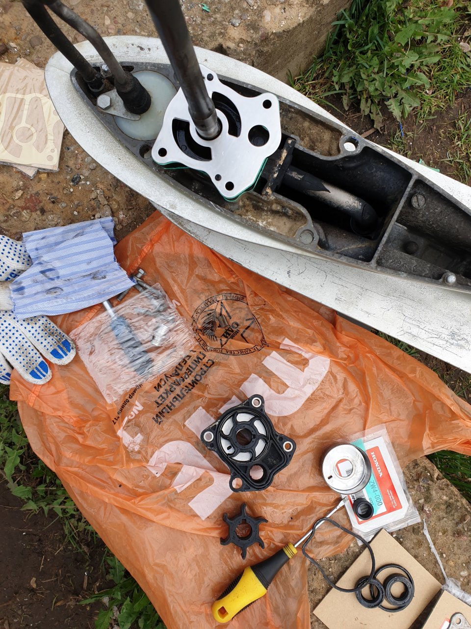

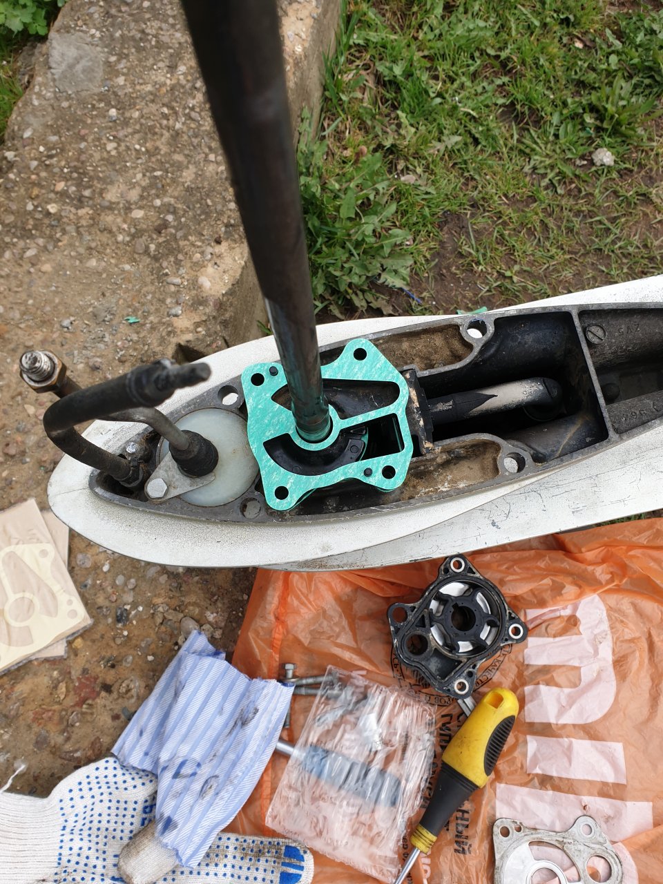

Я все понимаю, но мотор уже куплен. Что мне сейчас делать? Заказал новый оригинальный стакан и новую крыльчатку с прокладками. Думаю всё-таки имеет смысл все это поменять.

Термостат и должен раньше закипания воды открываться.

Да, крыльчатку ставил новую весной. Думаю в новый стакан есть смысл поставить новую крыльчатку.

Когда снимиш , сними есче раз термостат ,и дунь туда с продувпчника, и трубку посматри ,чтоб была чистая

Есче вопрос, крельчатка мягенькая была или задубевшая? Смотрю на нее и сравниваю с своей,
