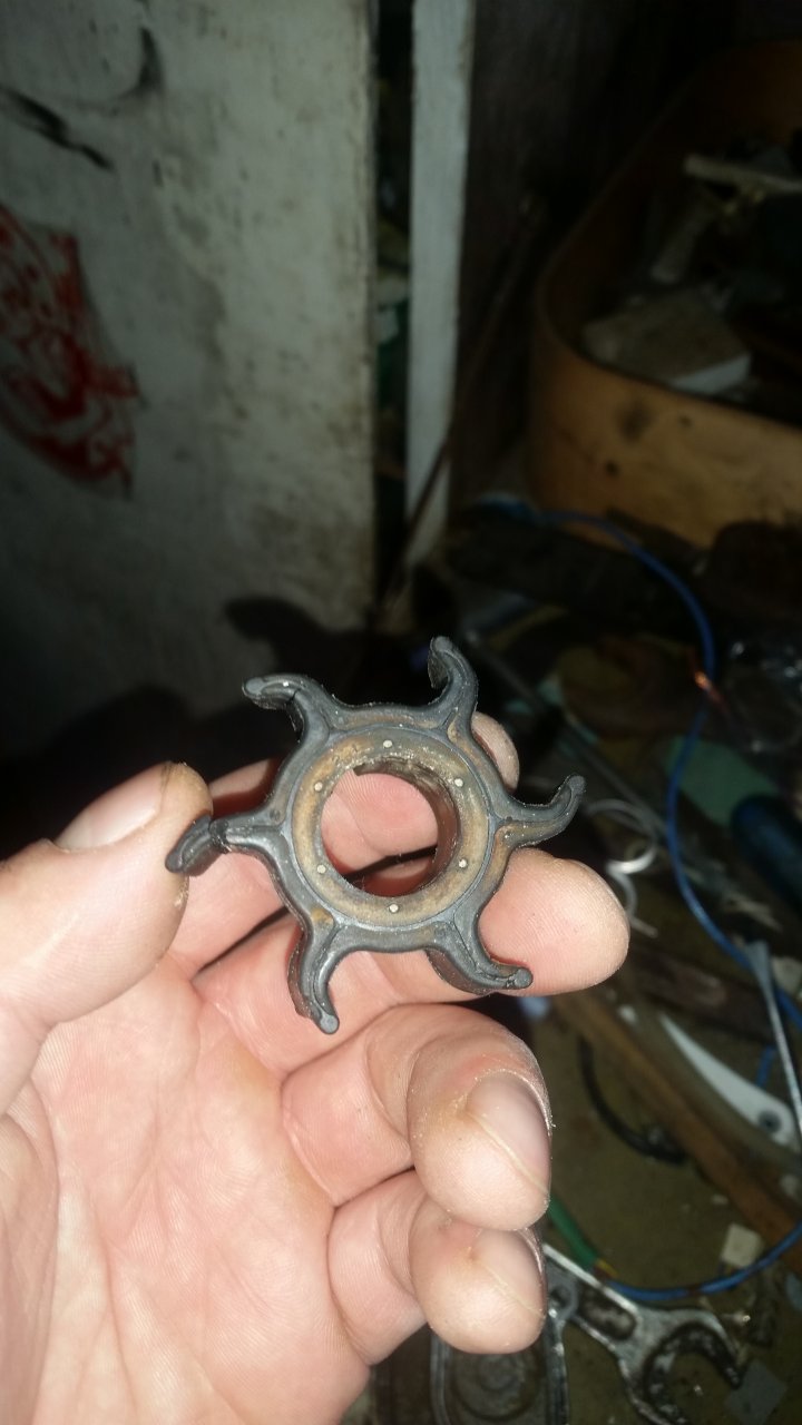

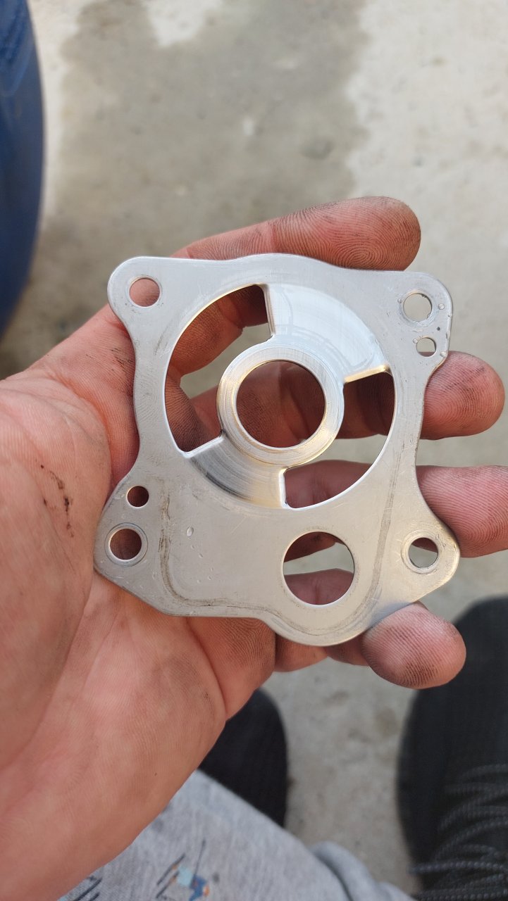

Вот фото нашол , с такой крельчаткой пришол, но охолождение работало
229836
229837
1 881
Внимательно смотри куда загнуты лопасти, и где прорезь шпонки, так и вставляй
1 881
Смазать незабуть крельчатку и зеркало, ну и стакан, силиконовой белой смазкой для супортов у себя промазывал, НЕВЗДУМАЙ СОЛИДОЛОМ И Т.Д.,И УЖ ТОЧНО НЕ МАШИННЫМ МАСЛОМ
1 881
Про трубку забора незабываем

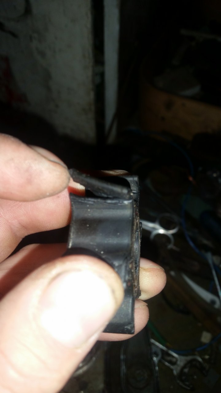

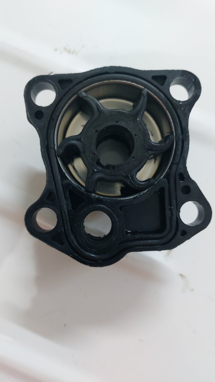

Вот тут фото крышки помпы. Можно оценить состояние? Просел стакан или нет?
Тут до просидание видно, твой касяк, пятый раз тебе говарю, ставь правильно крельчатку

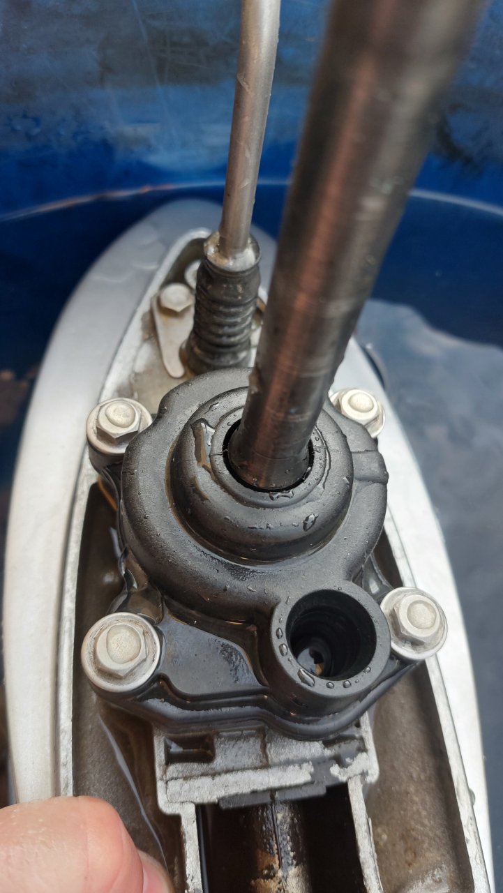

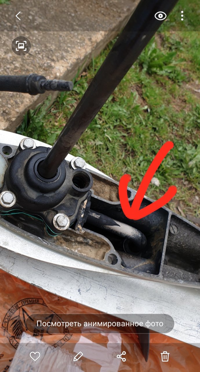

Разобрал.
Вопрос: между штоком и корпусом помпы должен быть зазор?
Раскручивал шток дрелью и оттуда идёт напор воды.
Ярослав
25.11.2012
3 060
1 101
Чайковский
Ярослав
Волжанка 46, Казанка 5м2
Honda BF60, Yamaha 50
Зазор должен быть, воды оттуда нет. Крыльчатка уплотняется торцом в стакан, скорее всего там износ, отсюда потеря давления воды в системе охлаждения.
А от куда кроме контрольки выходит вода? Не совсем понял.

В какую сторону крутил ????
По часовой. Там проблема 100% с корпусом помпы, просел стакан. В верхней части оплавлен пластик + снизу по кромке стакана так же пластик оплавился.
1 881
И что делать? Как думаешь,(могу подсксзать)

Пока планирую заменить корпус термостата т.к. он имеет следы перегрева.
