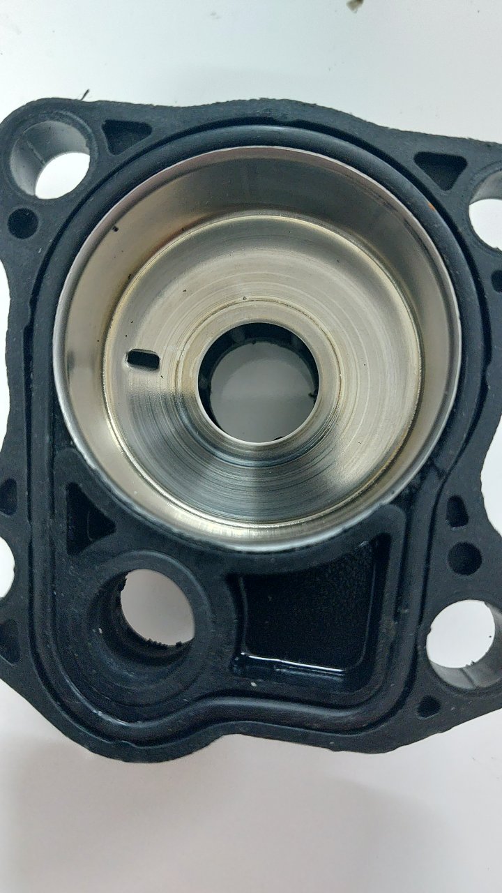

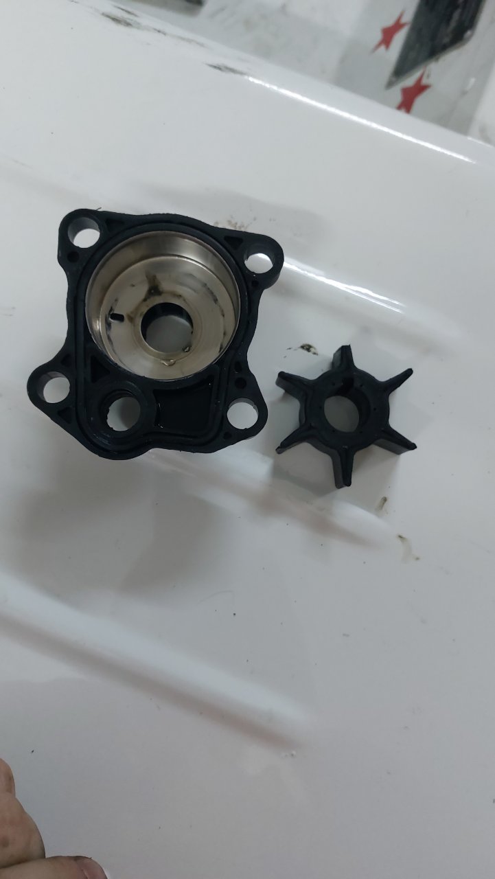

Уже дома запустил мотор в бочке и увидел крайне слабый напор воды из контрольки, который в течении 5 минут работы мотора сошел на нет. Было принято решение поменять крыльчатку. Была заменена только крыльчатка т.к. новый стакан найти не удалось хотя на нем присутствовала выработка. На сколько я понял это критично (фото приложил). После всё собрал и снова завел мотор в бочке. Струя из контрольки пошла, на холостых слабая на высоких оборотах напор был сильнее. В ходе работы вода из нее начинает идти теплая.

Как я понимаю мне необходимо поменять стакан. Или я ошибаюсь и проблема более глобальная.

На мой взгляд стакан не критичен. Вот только где кусочек лопасти крыльчатки? Нашел его? Если нет - вот тебе первый звоночек плохой контрольки.
Дунув в контрольку -ты продул систему охлаждения, и естественно воздух вышел через ногу. Или ты герметизировал? Снять редуктор и заткнуть заборную трубку...

Оторванные куски нашел, пазл сошелся. Редуктор не снимал.
Т.е. смысла лезть и менять стакан нет?

Стакан в хонде стоит не по центру, а смещен, при перегреве стакан нагревается , и в этой части смещается, это проверить, и правильно поставить крельчатку,
Имеется ввиду металлический стакан относительно пластиковой крышки в которую он вставляется?
1 889
Да, он легко достается , посматри чтоб неоплавлен был корпус, и крельчатку поставь правильно
