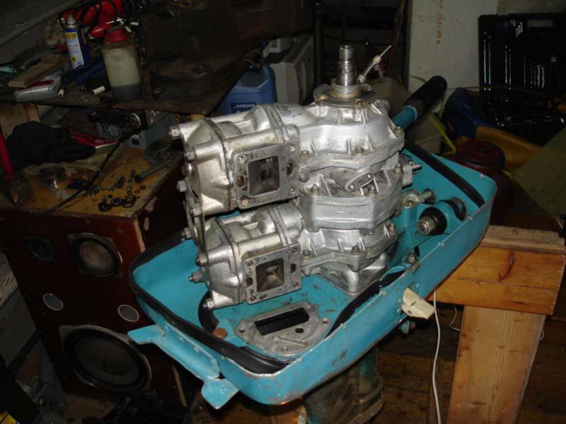

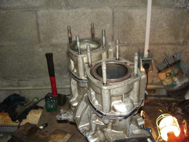

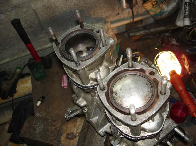

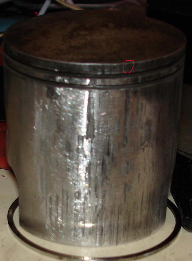

Снял цилиндры с привета, как и ожидалось, на выхлопной части поршень верхний имеет задиры, причем нижнее кольцо завальцовано в канавке и не вылезает, верхний кое как двигается. Буду вытаскивать и восстановлю форму паза, отшлифую поршень. Сам цилиндр почти не пострадал, есть небольшие задиры, тоже подшлифую.
Также замерил объем камеры сгорания и по известной формуле рассчитал геометрическую степень сжатия, получил 9,2 и реальную (до выхлопного окна) 6,9

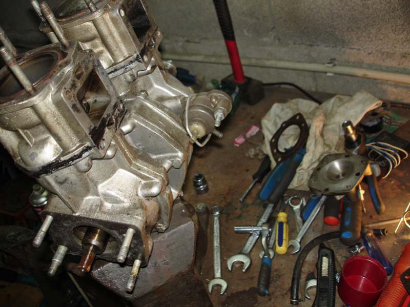

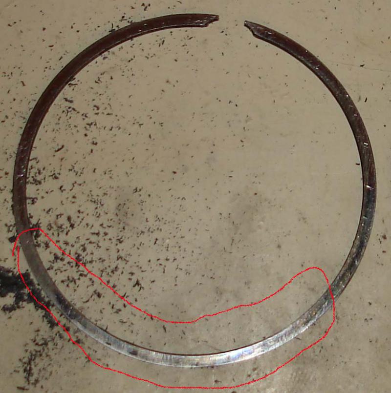

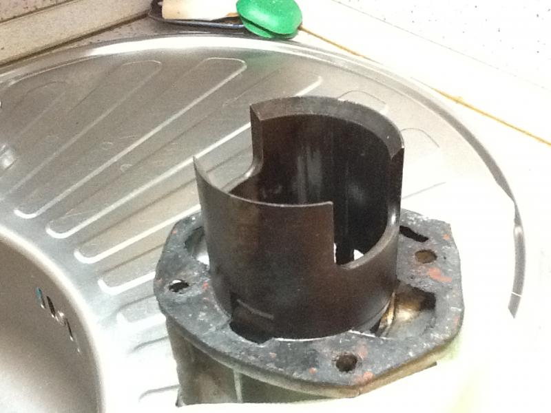

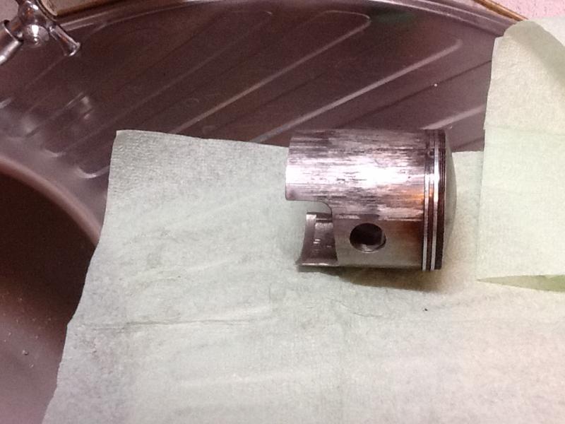

в общем вытащил кольца, почистил все от нагара, поршень шкуркой отшлифовал, на ощупь ровнее стала. На фото кольца отмечено красным, где есть цвета побежалости, от перегрева. Но вроде кольцо сохранило упругость, не гнется распирается сам. На поршне канавки тоже почистил, кольцо свободно ходит по канавке. Также почистил 3 мелкие канавки которые отмечены красным, забиты были нагаром и остатками металла от задира. Цилиндр тоже тонкой шкуркой обработал. Сегодня поставлю померяю компрессию.

В общем голову собрал, пшикнул в цилиндры вдшку и замерил компрессию: в верхнем цилиндре 8-8,5 атм, в нижнем 8,5-9 атм. Считаю что всухую вряд ли будут работать цилиндры, поэтому все нормально. Заново замерил объем камеры сгорания- почемуто получил 22 кубика, до этого измерения давали 21 кубик. Гдето ошибся походу.

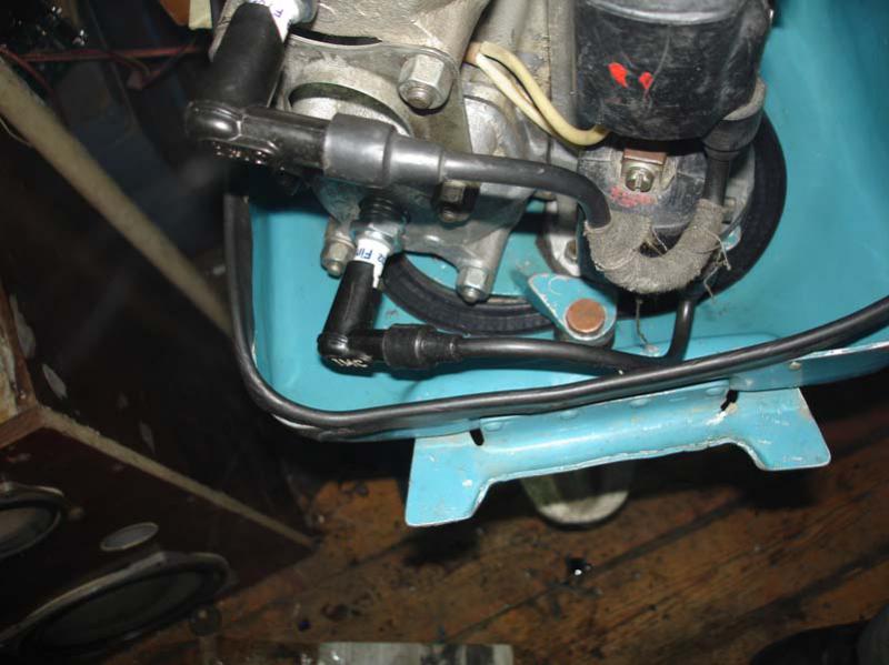

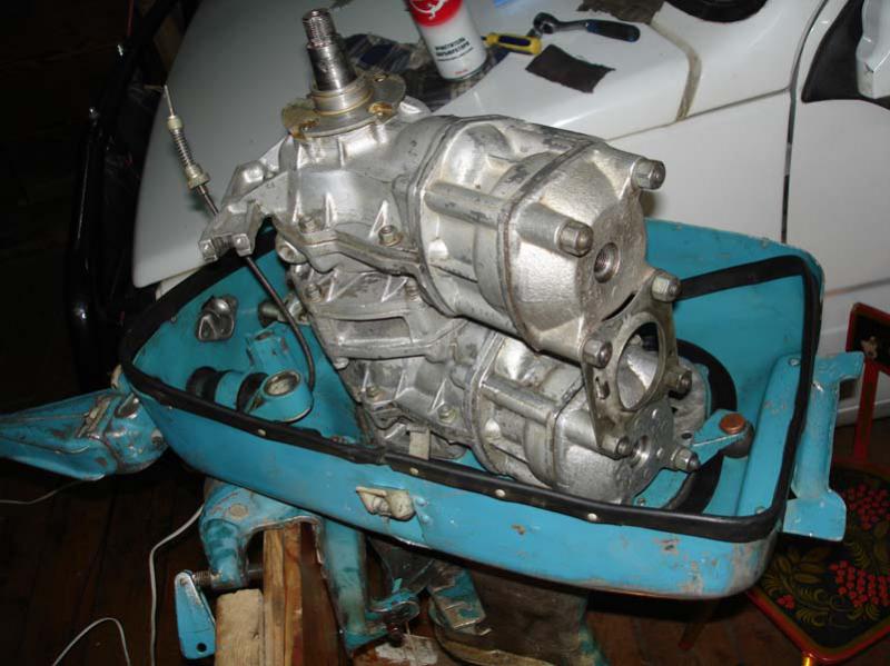

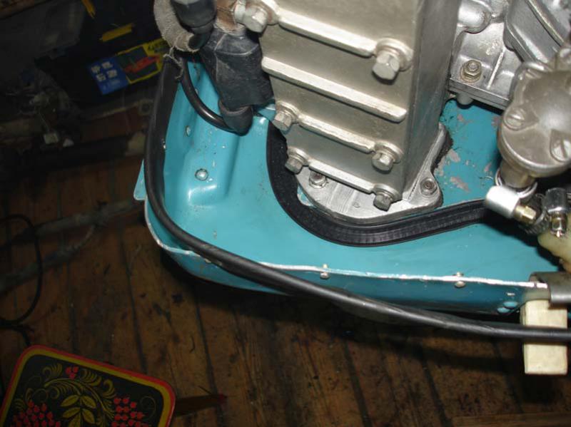

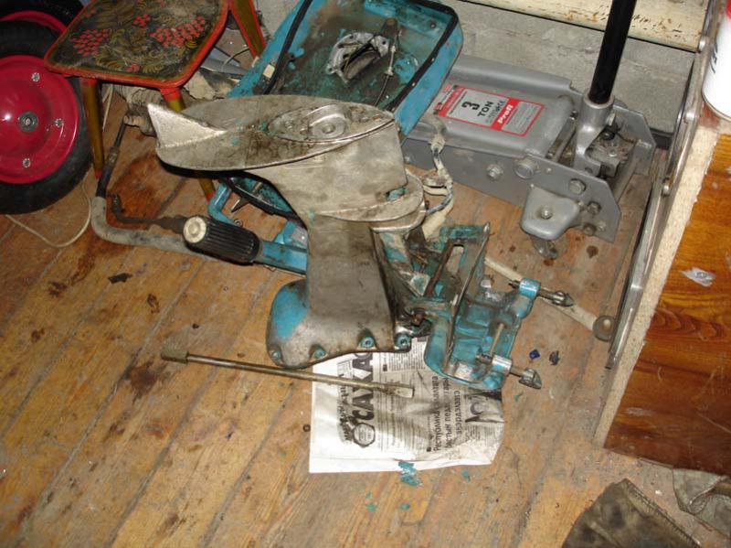

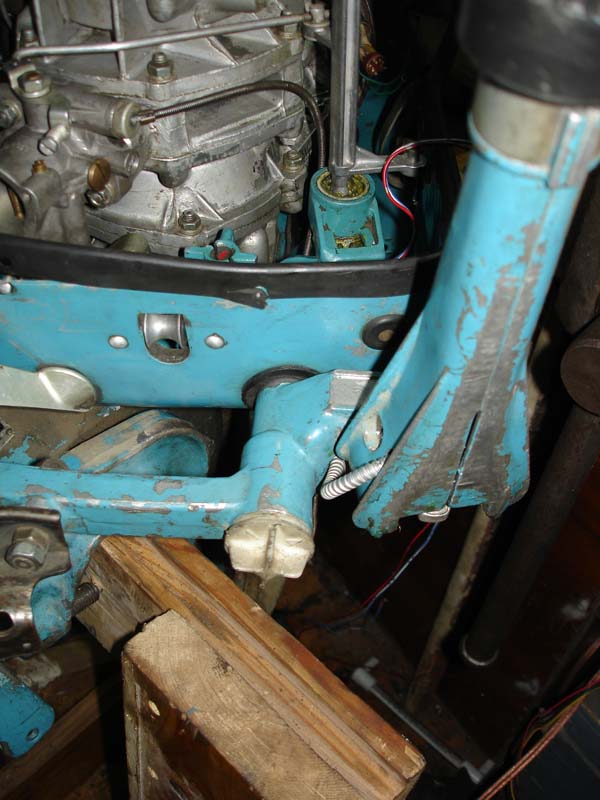

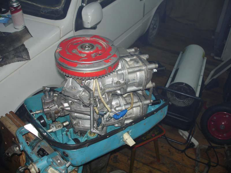

в общем сегодня продолжил собирать привет. Все почистил от грязи, остатком масла. Очиститель карбюратора рулит, пшикаешь и тряпокой все вычищаешь. Стал чистым мотор. Купил свечи Finwale предложили на авторынке, сказали что А23 сейчас нету, тем более СИ12. Ну и ладно, купил также резинку багажника нивы. Щель герметизировал резинкой, бОльшая часть осталась, по хозяйству может где нить пригодится. Карбюратор разобрал почистил. Оказывается прежний хозяин крутил иглу качества смеси при хх и и так закрутил, что он выпер материал карбюратора внутрь :(, походу придется покупать новый, и с приводом клапана тоже что-то мутил, больно он загнутый. Примерно выставил, я даже не знаю как уровень в поплавковой выставлять. прокладку между цилиндрами и картером убрал совсем, посадил на герметик. Убрал также прокладку между крышкой выхлопного коллектора и выхлопным коллектором, они порвались, все посадил на герметик. После сборки закачал в карбюратор топливо и подергал- завелся! тока весь гараж дымом заволокло, чуть проветрил но в некоторых фотках остатки дыма видно :)
следующим этапом выполнить все электрические соединения правильно, пайкой и термоусадкой, подключить штатную кнопку стоп, вывести осветительные контакты наружу. Далее надо отремонтировать редуктор и все собрать вместе. После этого займусь восстановлением колпака, малость треснут он, и шлифовкой полировкой винтов.

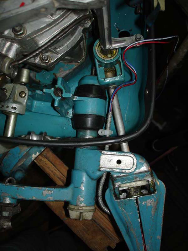

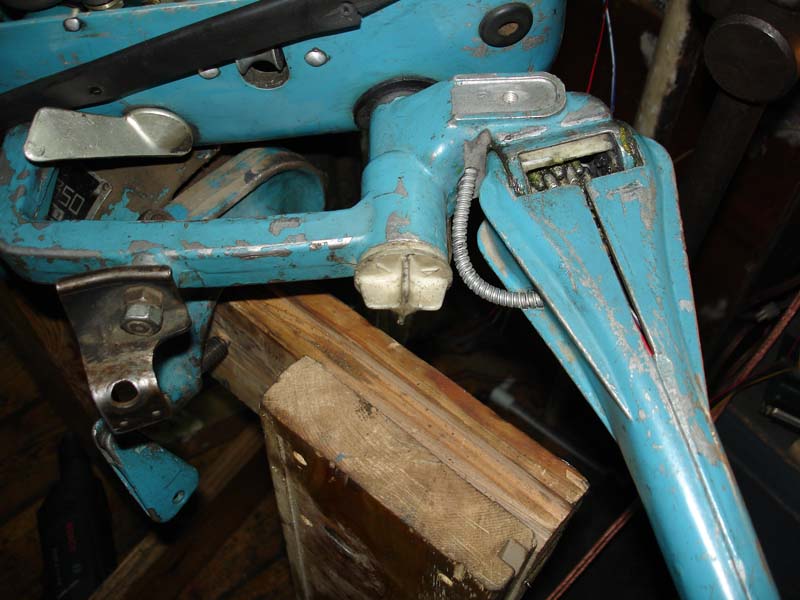

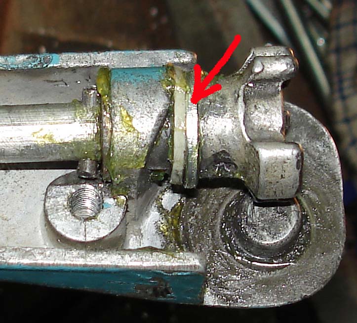

сегодня занимался румпелем, снял его и пытался устранить люфт и плохое зацепление. Поставил шайбу, тока она оказалась чуть толще чем надо, буду подтачивать или искать другой. Проложил новый провод под кнопку стоп, протянул через металлическую гофру под капот. Штифт никак не смог выбить, пришлось выпиливать, а потом сверлить новое отверстие.

1. можно ли на привет установить маховик от вихря (нептуна) и стартер ручной от него же? Кронштейн для стартера сделать самому. А то родного нет и не найду, да и плохой он.
2. Также возможно ли с контактным зажиганием установить катушку от Оки вместо родных катушек? Переделкой родных магнитопроводов я даже заниматься не стану. Не сгорят ли катушки от Оки на высоких оборотах? Бесконтактное хочу сделать, но както с регулировкой УОЗ возиться муторно.

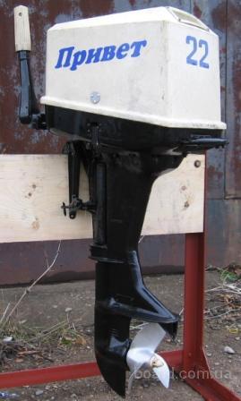

Ребята сделайте пожалуйста фотку колпака с надписью.Люди спрашивают,а у меня этого ап.нет.Может и Вам пригодится.

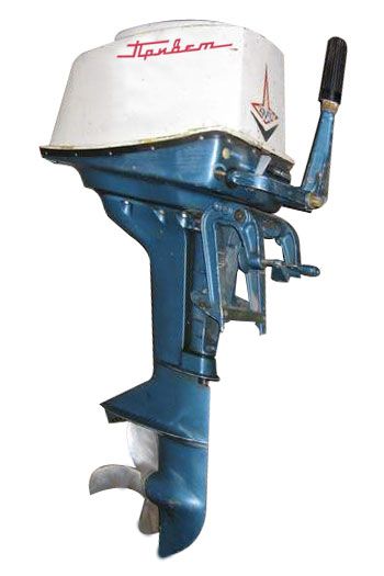

На приветх в разные года шли разные колпаки, всего их два вида, если не ошибаюсь, смые распространенные вот такие
На колпаке надпись не родная, на второй фотке выдны сами моторы и надпись которая наносилась заводом
П.С. Кстати, вот сайт http://www.mlodka.ru/privet-22.html где есть тех характеристики мотора, иструкция, и еще кое что.

Спасибо.Хоть такие.Размер с колпака реально снять?Боковину и сторону где знак стоял.
