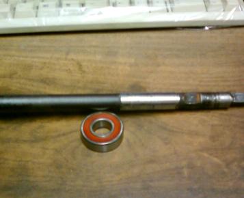

Короче разобрал сегодня редуктор, опять полный воды! :( кирдык пришел конической вал шестерни, точнее в месте контакта с сальником, видно песочка туда попадало не мало, и проточило две широке канавы, иначе не как не назовешь! :( На сальнике номера нет, мож кто подскажет чего там стоит? А то я найти не могу :uchu:. Но у меня в заначке был аналогичный, и я его поменял :P . Манжеты на тяге реверса стоят две штуки, состояние в общем не плохое, вернул их на место. Не нравится как болтается крыльчатка помпы на валу :nea: , есть выработка, надо запасную делать на всякий случай. Стакан греть и править как то не хочется, а то не дай бог чего а у меня запасного то нету :unknown: . Короче, промыл все бензином, протер на сухо, снял с стакана манжету, намазал место посадки толстым слоем герметика, поставил манжету обратно, еще раз все промазал в области манжеты и все собрал. Отрегулировал тягу реверса и на этом все. Масло заливать не стал, решил подождать до завтра - пусть герметик получше схватится. А завтра налью в редуктор масла погуще, вместо заливаемой в последнее время полу синтетики.! :pardon:

Не поленись, на сальнике раскрути пружинку и откуси бокорезами несколько витков от широкой(только не от зауженной) части... сальник станет чуть плотнее, да и вал шестерне это похоже уже не повредит :D

Я таким способом продлял жизнь сальников, но это как мертвому припарка, :crazy: сальник в таком случае долго не живет и вал жрать начинает, вал уже сожран, а сальник пока новый, укороченная пружина его убьет очень быстро, так что оставлю пока так как есть, ну а если вода все же пойдет в редуктор то тогда пружинку подожму!

Мне предложили следующий вариант ремонт конической вал шестерни.
На месте проточки наварить слой метала полуавтоматом, а потом на токарном станке снять лишнее.
Кто что может сказать по поводу данного ремонта??
лехко!!! (вихрь), только у меня "вело" от сварки, приходилось ровнять.
спасибо! :yes: попробую дожить до зимы а зимой займусь это процедурой! а то сейчас с временем вообще туго :unknown: , стройка как не как! :pardon:

Для этого восстановления геометрии вала есть лучшая технология - наварка в воде. При этой технологии нет нагрева металла в массе, только поверхность.
Подскажи где находишься - подскажу где можно на этот станок выйти.
