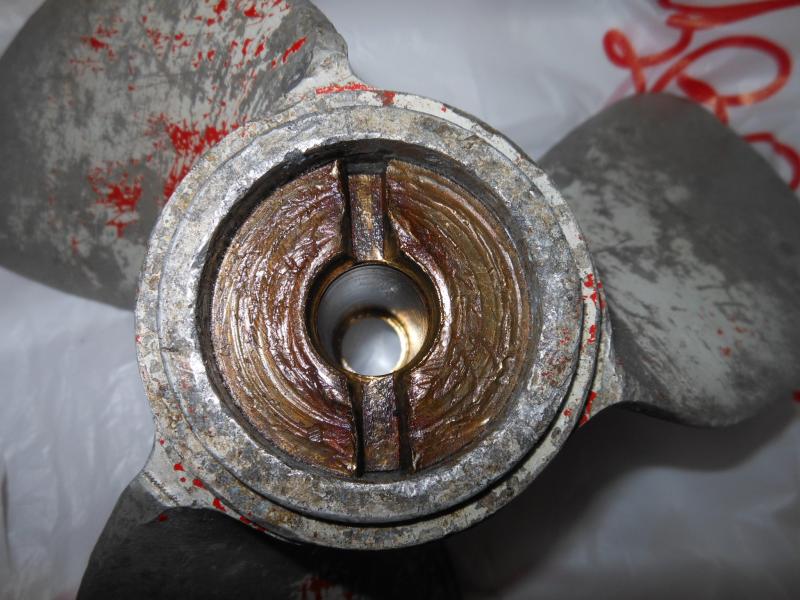

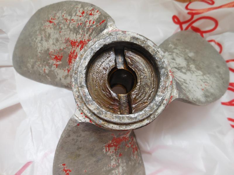

Здравствуйте ,прошлое лето откатал на винте ,место под шпильку разбито ,вот думаю надо ли разбирать винт и протачивать под 90* градусов новый паз под шпильку,боюсь не испортится ли демпфер при выдавливании втулки ,кстати у винта нет стопорного кольца.Есть втулка новая ,но когда одеваешь на вал она не доходит до шпильки 7-9мм.Что скажете?
6 334
767
И так сойдёт, но если не даёт покоя, то протачивать. Бывает, что туго выходит, и особенно заходит по резинкам. А почему не доходит до шпонки - смотрите куда упирается.

чтоб не рвало шпонки винта(они слишком длинные)рекомендуют ставить короткие,а излишек в пазу залить холодной сваркой.
6 334
767
А чтобы не заливало свечи водой, надо щель в поддоне заткнуть резинкой, а на свечи резиновые колечки между колпачком и изолятором. Только причём тут пружина стартера? :)
