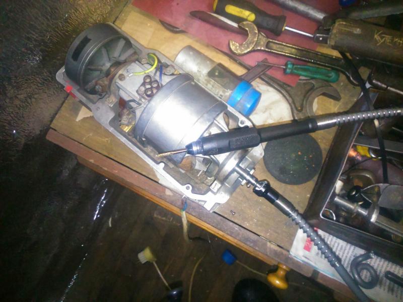

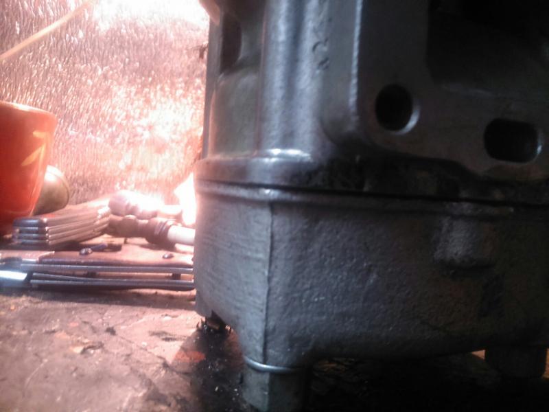

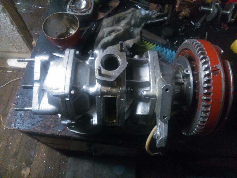

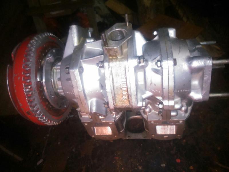

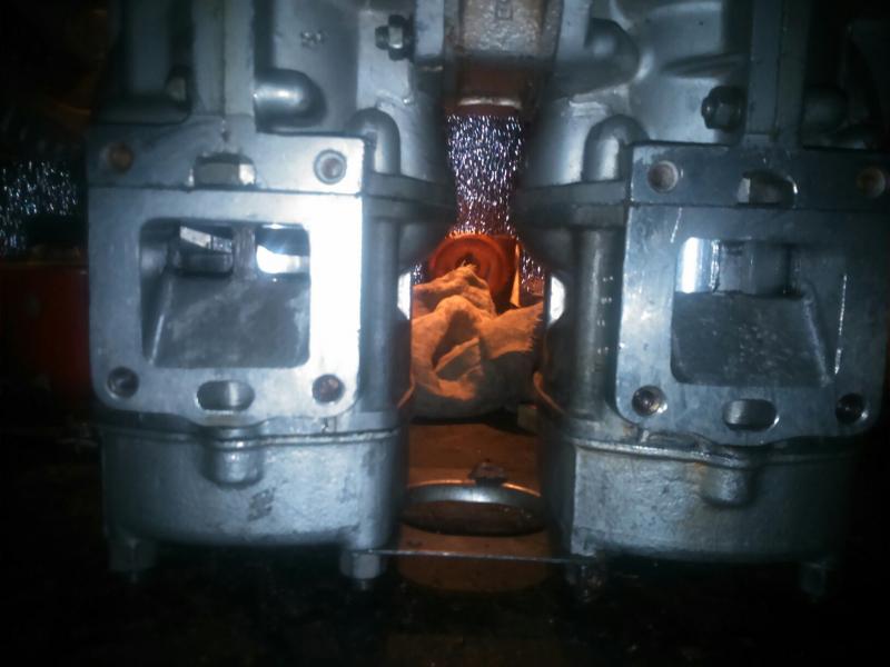

Вот и я немного отчитаюсь по своему двигателю на котором собиаюсь экономию мирового масштаба в жизнь воплатить, 7,5 км на 1 литре пи скорости не менее 30 км.ч. Сейчас рекорд 5,5 примерно. Выдалась мне неделька каникул начал собирать, картер новьё цилиндры поршни тоже, но вот коленвал я искал целый год так и не нашел, поставил бу, да потратил я на него 5 тысяч примерно, как говорится скупой платит дважды мог бы 2 новых купить когда Виктор продавал но жаба задушила, а в конце концов переплатил. Не зря говороят много хочешь мало получишь. Купил у Антона, всё хорошо, но вот средняя опора там оказалась не номерная да и ещё бу, но чудом нашел новую средню задаром. Картер собрал без проблем, поставил под верхний фланец регулировочную шайбу 2мм, при сборке на дейдвуд потом тоже подберу поставлю, а то выходит, что основная осевая нагрузка только на 2х стредних. Золотники новье тоже даром нашел, одним словом мир не без щедрых и добрых людей. Выяснил нюанс что без капоновых ниток между половинками картера цилиндры не налезут. А кстати перед этим все каналы пормошинкой заровнял чтоб ступеней небыло. Прогнал поршни разверткой под плавающий палец, поставил поршни накинул цилиндры и вот косяк, недоход поршня полтора милиметра даже без прокладки под цилиндром, с прокладкой 2 милиметра недоход, пошел в родную школу отторцевал цилиндр на полтора миллиметра, накинул на картер, окна стали вровень с поршнем недоход где-то 0,3мм, изотовил новые прокладки гбц с медными кольцами, толщина вышла 0,6. После этого объем камеры сорания примерно 18-19 кубиков. Зазаор между поршнем и головкой в сквишь зоне 0,8, проверял оловяной проволокой. Одним словом Привет как и вся остальная совесткая техника в массово сборке кривая ойой. В будущем планирую изготовить золотники из карбона. Забыл написать что отбалансировал колено с коэфицентом 0,5 так как больше 4х тысяч мотор никогда не кручу. Летом или весною если время будет, буду дальше дорабатывать, всё таки цель 7,5км на литре видется перспективной. Вот немножко фото, но фото неинформативные так чтоб краем глаза глянуть. А и ещё кто поможет о образцу мне сделать прокладки гбц, мне мои не внушают доверия.
Я думаю, что это всё зря. А прокладки из тонкой 0.2-0.3мм алюминиевой фольги ножницами режутся.

0,2 0,3, резал во-первых сквЫш слишком маленький, во-вторых при новых головках и ровных цилиндрах поверочной линейкой проверял, на синьку, они банально не обжимались. А по поводу плавающего тут у своего человека своя религия, никто никому ничего не докажет. а мне нравится плавающий. А вот с прокладкой помощь бы не помешала.

У меня обжимаются. А без доп. развёртки палец разве не плавающий? Когда поршень нагреется, сразу поплывёт :) На б/у моторах видел следы скольжения на подбобышечных поверхностях пальцев. Чертежи опять же посмотри.
Вот проработал у тебя Привет 40 лет, смотри, чтоб этот не меньше. Принцип Парацельса - не навреди :)

Как же на автомобилях, современной мототехнике, многие пальцы на 0 с бобышками сделаны. НУ короче спор не о чем, сколько я таких споов видел на просторах интернета, 50% за плавающий 50% за посадку на горячую.
