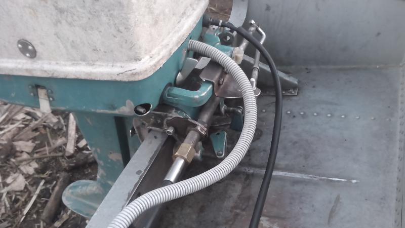

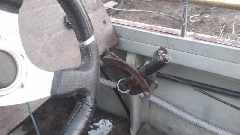

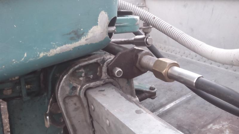

Всем привет...в прошлом году заморочился с дистанцией к привету..всё делал из подручных материалов,только крепление токарю заказывал...машинка валялась от ручного газа трактора Т-150,трос на газ почти идеально подходит тросик от ваз 2199...прошлый сезон всё отработало на отлично...вот сейчас снова устанавливаю...сезон...

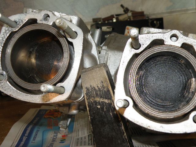

И мне пришли, теперь упакован по гроб жизни :-D Не поленился, подразобрал слегка чтоб внутрь глянуть - а они консервированы! Но вот загадка - на одном на поршнях нагар, прилично так, может бак выработал, по ощущениям, если не больше. На ГБЦ нагара нет. Как это он успел поработать? Всё остальное новенькое, даже зеркало и вроде боковые поверхности этих поршней не потёрты... Прям мистика...
