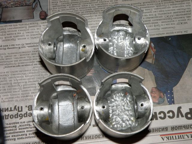

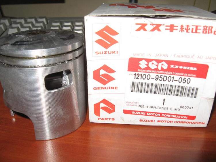

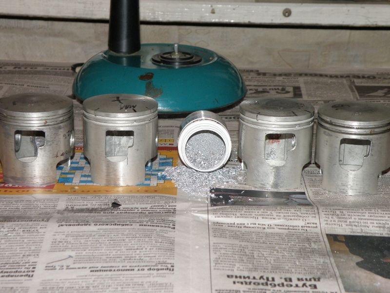

Интересно.. чем закончилась попытка применить поршня от Нептуна. У меня остались с двух Приветов картер и верхние задранные гильзы.. можно смело расточить под 62 мм гильзы (наверное хватит убрать задиры) .Торцануть рубашку цилиндра снизу на 1 мм. Все сядет и фазы не изменятся.. Остается выпуклость днища поршня.. Там вариантов масса..
Привет на Нептуновских поршнях как в работе?.. Очень интересен результат...
6 444
784
Нормально работало. В течение сезона. И даже кольца не сломались (окна-то у Привета в гильзе шире гораздо, а кольца нептуновские чугунные). Но всё равно этот момент смущает, для долгой беспроблемной работы. Цилиндр не торцевал, ГБЦ подрезал на 2мм ( и можно поболее, до 3мм, если упираться не будет), окна в поршнях приближал к Приветовским, выступы юбки сбоку срезал (она у Нептуна под углом к пальцу, или просто шире, не помню), стопор одного из поршневых колец переставлял, в окно как раз попадал. Гонял не хуже родного.
Лучше для дела (но хуже по финансам) от иномарки поршни ставить.
