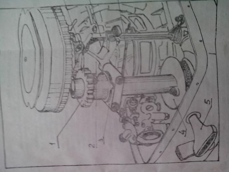

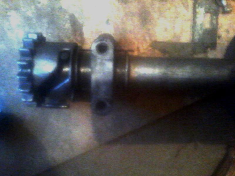

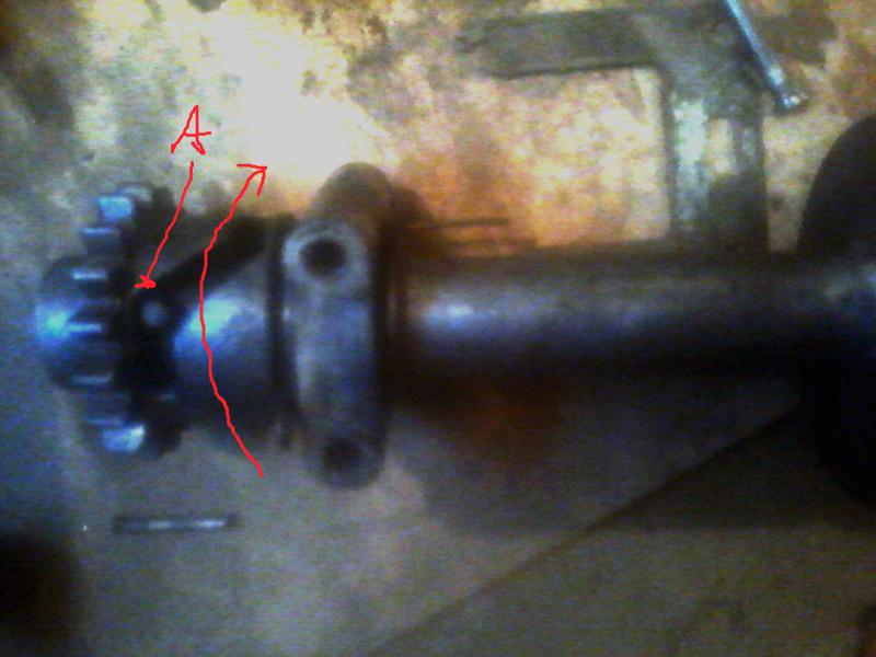

Вроде должно там быть что-то в пазах однозначно. Похоже, что ведущий штифт (2).

...штифт,который в пазу шестерни её вверх поднимать должен у меня конечно есть _ вы его имели в виду? или ещё какой-то штифт должен быть? такая картинка и "мануал" у меня есть ,но там не видно, к сожалению, что это за штифт №2...а у вас на моторе не стоит стартёр? - а то посмотрели бы... (если не трудно)...

...да вот обратил внимание,что в "мануале" перечислены "тормозная пружина" и "возвратная пружина" а у меня по моему только одна пружина и есть - которая внутри скручивается - но опять жене понятно ничего,что за пружина, какая, где должна быть ...?

Глянуть смогу только не раньше выходных, но похоже что весь комплект на месте у Вас. Вот эта-та круглая с отгибом вниз обхватывающая шестерню и есть тормозная пружина, её не надо мазать, насухо, она как раз и тормозит шестерню, чтоб ей было легче подняться, чем крутиться.

Возвратная пружина стоит в нутри стартера она отвечает за намотку веревки обратно на барабан. Тоесть возврат стартера в исходное положение. Я тоже на днях свой мучал у меня никак не хотела шестерня выскакивать, входить в заципление, спереди торчит круглый носик этой пружины я его поджимал. Только сильно не стоит, будет зажат весь механизм возврата.
