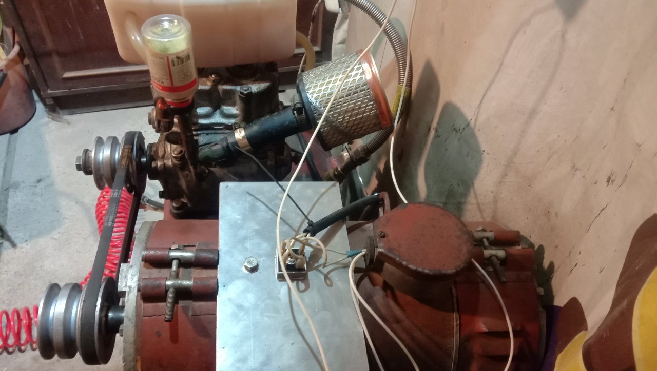

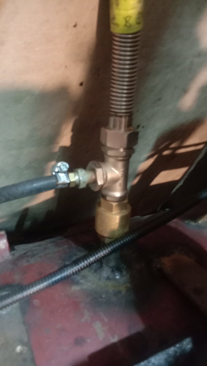

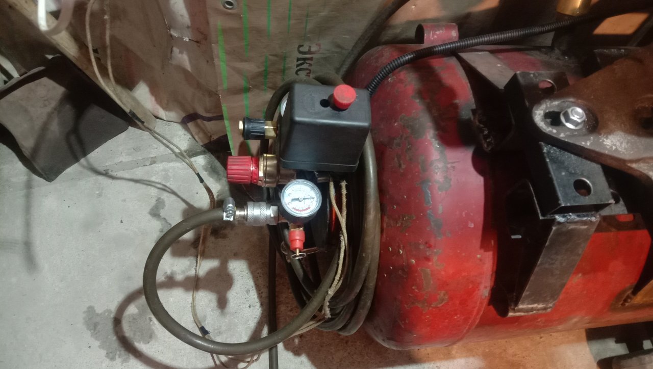

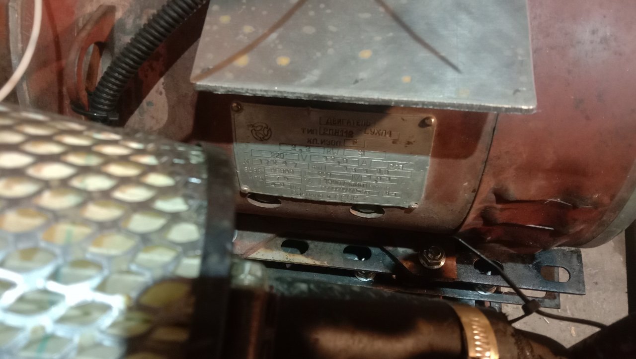

Почти закончил
228504
228505
228506
228507
228508
228509
Voivano
5 299
2 616
Ачинск
Ракета РЛ-380
Вот такие характеристики получились. Вес примерно 120 кг; объем ресивера - 100 л - это огнетушитель с тепловоза, компрессор - ЗиЛ 130; Двигатель 2.2 кВт, 1500 об/мин при параллельном возбуждении. Вообще возбуждение независимое, максимально допустимая частота вращения 4000 об/мин. Сейчас последовательно с обмоткой возбуждения включаю лампу 150 Вт, получаем обороты при напряжении 220 вольт в сети примерно 1900-2000. Но у меня одна фаза, живу в конце улицы, реально напряжение днем в выходные и зимой не выше 180, поэтому частота вращения при этих параметрах где-то 1500 об/мин, а при параллельном возбуждении 1000. Если увеличить сопротивление в цепи возбуждения, то мотор останавливается при давлении свыше 7 кГс/см^2. Трехфазники полуторатычник, полтора кВт не справляется, и трехтысячник есть наверное Ватт 800 (шильдик не читаемый). На них срабатывает защита частотника при давлении уже чуть выше 4 кГс/см2. Мотор постоянного тока, питается через диодный мост 50А. Автоматика - стандартная для компрессоров, купил в магазине, 2800. При отключении открывается разгрузочный клапан, потому запуск происходит практически на холостом ходу. В качестве промежуточного ресивера используется фильтр влагомаслоотделитель. Охлаждение... практически никакое, т.е. в рубашку залита вода, и выше установлен расширительный бачок, через который происходит циркуляция ОЖ. Если не будет хватать, то при длительной работе, просто буду подключать проточное охлаждение. Хотя в штатном режиме он работает при температуре около 90 градусов, здесь же пока выше 60 не нагревался. Работал просто на продувку через пистолет, при давлении в системе около 5 атмосфер довольно длительное время. Завтра хочу проверить пескоструй с нормальной фракцией песка. А то у меня есть промышленный шлаковый для мощного пескоструя, которым очищают корпуса судов. но в нем очень много крупных зерен, которые забивают сопло. Вот его хочу просеять. И есть очень мелкий штукатурный, его расход большой, но у него слабые абразивные качества. Но тем не менее, если нужно подготовить поверхность типа поршня под покрытие МС2000 или что-то подобное, то это в самый раз. Поверхность просто матируется, практически, без снятия слоя металла.
Осталось: приварить ручку, сделать защиту для ремня, зачистить сварочные швы и покрасить.

Лето эксплуатировался довольно интенсивно. Ремень на замену, масло в картере потемнело. Сгорел диодный мост типа 50А :) Собрал новый из советких вентилей ВЛ-25. Если китайский грелся даже с радиатором, то эти диоды вообще после отключения компрессора от нуля до 8 бар, так и держатся температорой окружающей среды. Сейчас занялся модернизацией, устранением выявленных недостатков и установкой второго компрессора. Чтобы не нагружать сильно мотор, решил пока оставить родной шкив, правда он под ремень В, а на двигателе А. Если просто был нужен воздух для работы в гараже, что-то продуть. То включал компрессор без охлаждения. А для пескоструя- проточное от водопровода. Сейчас, наверное буду ставить бачок и залью антифриз, гараж у меня неотапливаемый. Ну и есть еще одна мысль. У меня мотор постоянного тока. Чтобы поднять частоту вращения, последовательно с обмоткой возбуждения включен резистор, для одного агрегата, возбуждения хватает во всем диапазоне. Понятно, что частота вращения у моторов постоянного тока зависит от нагрузки и когда рессивер уже почти полон то при плохом напряжении двигатель может просто остановиться. Вот решил поставить еще одно реле давления, которое будет шунтировать резистор и подключать обмотку возбуждения на полное напряжение при достижении давления в рессивере примерно 6-6.5 атмосфер.

Сегодня по мере возможностей подогнал второй компрессор. Завтра, если все нормально будет, то постараюсь подключить в систему и опробовать. Кратковременно включал оба (второй без масла и без нагрузки) усиления вибрации не почувствовал, мотор сеть не садит при включении.

236199
Вот такой супермегагигадевайс получился : ) Свет вечером у нас уже плохой. С 5 до 7 атмосфер качает 1м05сек. Т.е производительность получается 181 л/мин. Мотор крутит чуть более 1000 об/мин. Напряжение около 180 вольт. Т.е фактическая мощность мотора 1,47 кВт. Отключал по очереди компрессоры: Левый качает 1м44сек, правый 3м03сек. На зиму на правом компрессоре не буду шкив менять на меньший. А скорее всего вообще пока отключу (просто сниму ремень), наверное зимой не буду пескоструем пользоваться. Если до лета доживем, то тогда уже поменяю шкив на аналогичный левому.
