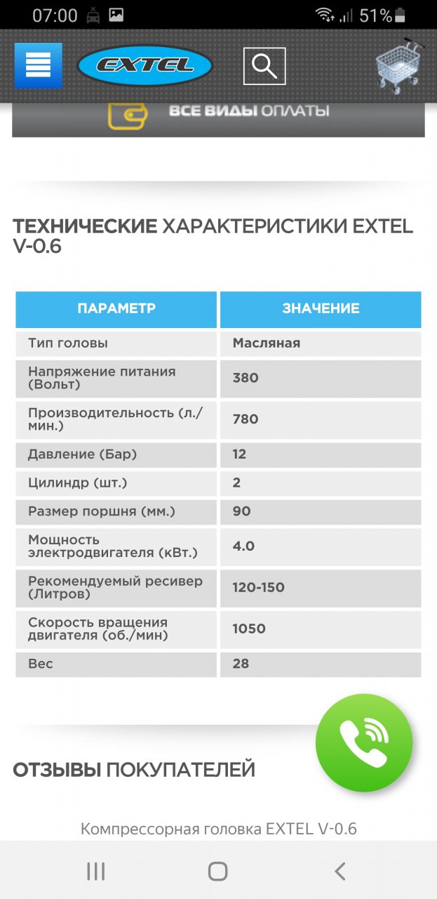

Может нестоит заморачиватся с ЗиЛ компрессором?
Посматрите на характиристики нового ЗиЛ компрессора
227121
И сравните например с этой головой, (необезательно именно эта) можго что и есче посматреть, и недумаю что дорого, но результат будет одназначно лучше

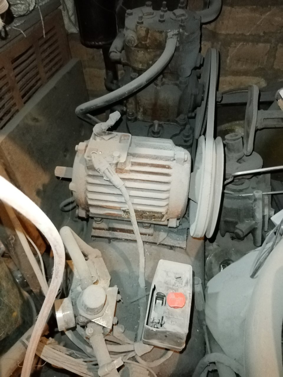

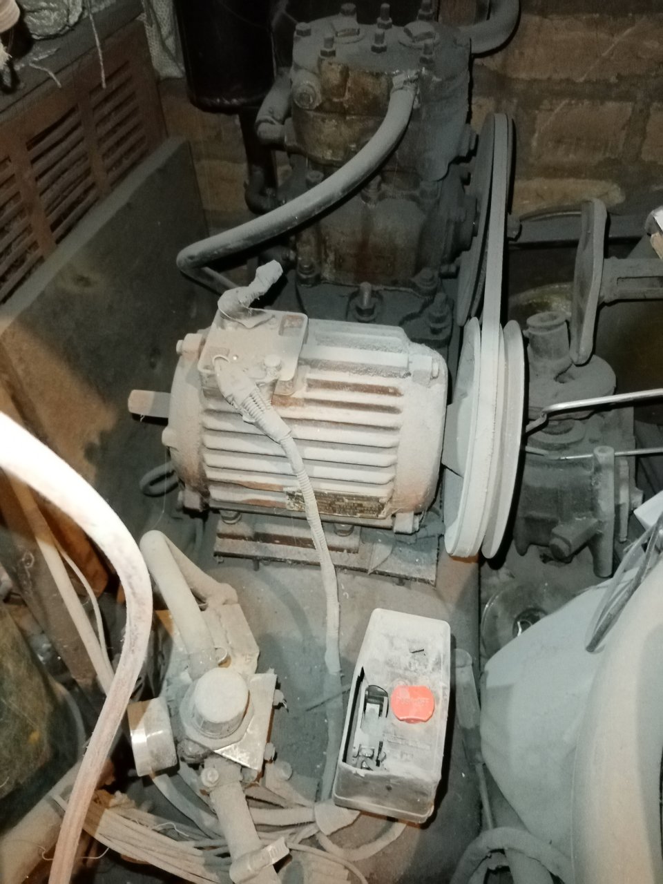

Один из вариантов у нас был УД-1 двигатель ,заводился с ножного стартера, через шкивы на двухголовый компрессор, давольно мощный, нескажу от чего, бо незнаю, зазалось бы победа над воздухом , все хорошо , воздуха немеренно, но вот проблема, он должен работать посточнно , стравливать через клапон перепускной, шуметь хоть и за стенкой но очень сильно, бензина ненапостись, и если заглушить ,то надо стравить воздух чтоб завести, иначе непрокрутить , но радовал , не долго, можно было наверно и обратный клапон поставить ,и в принцепе все потроха пневмы с современного компрессора, для легкого пуска, но просто тогда этого небыло, в итоге было куплено два или три компрессора, в одну магистраль врезали, (по гаражу было на стене разведена а металопрофильной трубе)

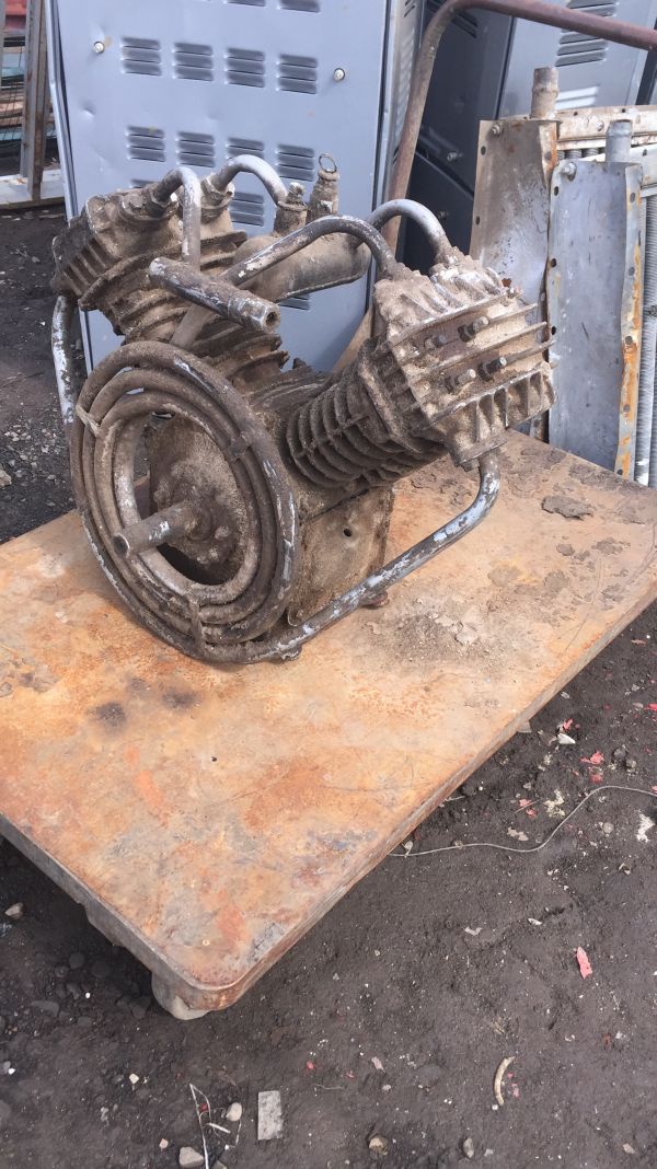

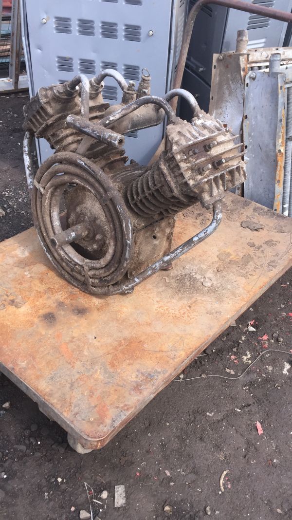

Спросил у Армяна с металлоприемки сколько стоит компрессор,а он глаза вытаращил и не поймет где я компрессор увидел. Он даже не знает что это такое ему привезли и сдали... сказал 50 руб. за кг. В нем наверное кг 100 будет . В итоге 5000 руб получится. Правда не знаю в каком состоянии коленвал там, но поршня с кольцами от ГАЗ 52 вроде идут. и вкладыши тоже. Или от ГАЗ 51,не помню уже точно. Вот такого в деревню,в частный сектор с мотором от ОКИ например, и по возможности на ГБО перевести,пусть даже 2 поколения.
