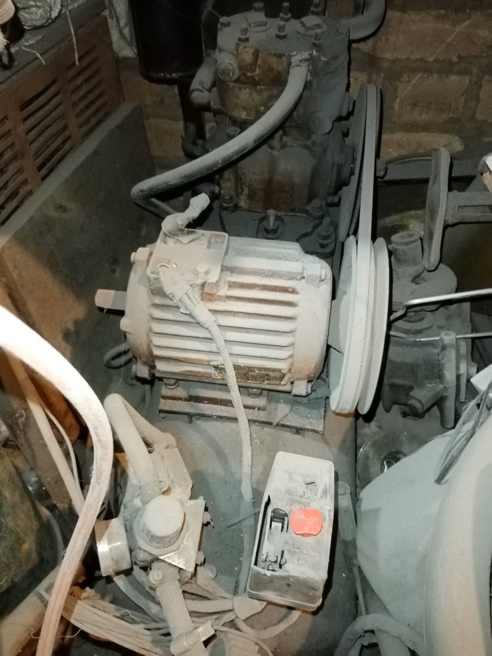

А чем крутишь и какие обороты компрессора?
З мя фазами 1,1кВт 1500об/мин, ресивер из 50л. пропанового балона. как видно по фото передача прямая и по пылище тоже видно, что годами его не обслуживают ваще ни как. Запросто тянет плазму ну и пульки там всякие, опресовки, пескоструй не пробовал, думаю кисло будет, ибо объем нужен для песка.
